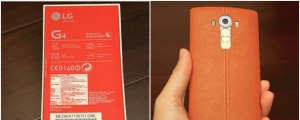

HTC One M9+、LG G4、Samsung S6 Edge 都是 2560 x 1440 解析度的 2K螢幕手機,不過尺寸上稍有差異,螢幕最大的是 5.5 吋的 LG G4,接著是 HTC M9+ 的 5.2 吋螢幕,螢幕相對最小的則是 5.1吋的 S6 Edge。以機身大小來說,螢幕最大的 G4 相對也是體積最大的一款,就 5.5 吋機型來說,因為 G4 有了微曲面機身設計和 Rear Key 加持,其單手操作比預期好上許多,真皮所帶來的好處不僅於好看,防滑度也更提高了,雖然依然延續好用的 Knock code 解所功能,但沒加入指紋辨識還是稍嫌可惜。

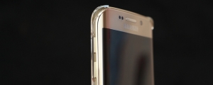

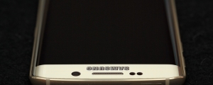

S6 Edge 的曲面螢幕和雙鏡面搭配前後玻璃設計確實很美,外型設計部分幾乎可以說是獲得到一面倒的正向評價,同時也是三款機皇當中最小最輕的一款,單手操作也最順手。S6 Edge 把指紋辨識與 Home 整合在一起,加上三大功能鍵是採實體設計,而不像 G4 跟 M9+ 是吃了一部分螢幕,瀏覽網頁或玩遊戲的時候,實際可顯示的畫面其實不輸其他兩款手機。不過值得注意的是,S6 Edge 的側邊框設計其實真的很窄,使用上容易有種握太少怕手拿不穩,握太多又怕誤觸螢幕的左右為難。
▲三款手機當中,螢幕最大的是 LG G4,機身最輕巧的則是 S6 Edge。
▲金屬美、皮革美、鏡面美各俱特色,不知道哪一款的設計風格你比較喜歡呢?

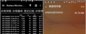

電力測試我們分成兩部分,一個是用安兔兔的電池性能測試軟體,一個則是實際連續播放影片 30 分鐘測得消耗的電力後,換算出可連續播放的續航時間。 在進行電池續航力測試前,我們先來了解三款手機的電池容量分別為 HTC One M9+ 的 2840mAh 、LG G4 的 3000mAh ,最小的則是 Samsung S6 Edge 的 2600mAh,而且除了 LG G4 是可拆式電池之外,One M9+ 和 S6 Edge 都採內建式電池。而在我們進行的第二部分「連續播放影片」的測試當中,我們為了讓測試出來的續航表現更符合實際使用,因此三款手機都插入 SIM 連上行動網路並關閉 Wi-Fi,所播放的影片畫質為 Full HD,三款手機都將螢幕亮度調到最高,且音量皆設定為中等。
經過 30 分鐘連續播放高畫質影片的電力測試後,HTC One M9+ 的電力由 98% 下降至 86%,一共掉了 12 %;LG G4 從 100% 掉到 93%,共掉了 7%,至於 S6 Edge 從 98% 掉到 93%,共掉了 5%。由電池的總容量換算起來,S6 Edge 能耗是相對低的,30 分鐘耗了 130mAh;LG G4 位居第二,共耗了 210mAh,而 M9+ 則耗了340.8mAh,排名第三。
至於實際續航力則考量到各別電池容量不同與能耗,因此我們假設三款手機的電量表現是線性的情況下,在電力滿載時,S6 Edge 約可提供 10 個小時觀看高畫質影片的續航力,LG G4 約為 7.14 小時,而 M9+ 則是 4.16 小時。
▲我們用安兔兔電池性能測試這軟體是針對手機的瀏覽網頁、觀看影片、CPU 滿載等情況進行電池性能的測試。測出來的結果分別是 HTC One M9+ 的 4207 、LG G4 的 4482 ,與 Samsung S6 Edge 的 6133,以上數據越高分表示電池性能越高,
▲在「連續播放影片」的續航力測試當中,三款手機的表現跟的使用跑分電池性能跑分軟體測出來的結果還蠻一致的,都是 S6 Edge 表現相對好,其次是 G4、接著是 M9+。
