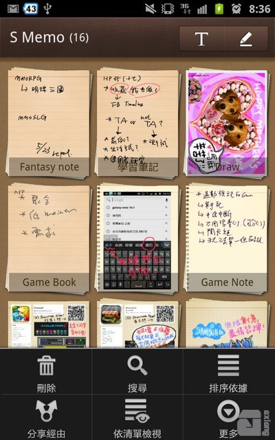

圖:S Memo的部份,由於目前沒有直接備份後回存的方式(有Root的使用者可以使用Titanium Backup,據說是可以完全備份後回存,由於阿祥的手機沒有Root,就沒有測試了),所以建議大家可以用「輸出成圖像檔」的方式,將目前的筆記給備份下來(不過轉成圖後就無法再編輯了)。在S Memo的主選單中按下「選單鍵」,選擇右下角的「更多」。

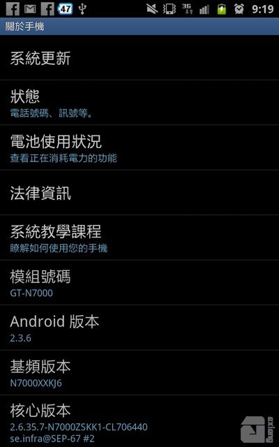

圖:如果要使用OTA升級方式的朋友,在「設定」中的「關於手機」選單中,點選「系統更新」就可以查看一下是否已經有韌體升級的訊息。如果沒有,那就認命繼續看下去,如何使用Kies升級吧XD!

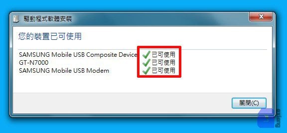

圖:這時候再將手機連接上電腦,而系統列也會出現「正在安裝裝置驅動程式軟體」的提示,我們可以把它點開。
圖:驅動程式安裝時總共會有三個元件,記得紅框處「已可使用」都打勾後才算安裝完成哦!

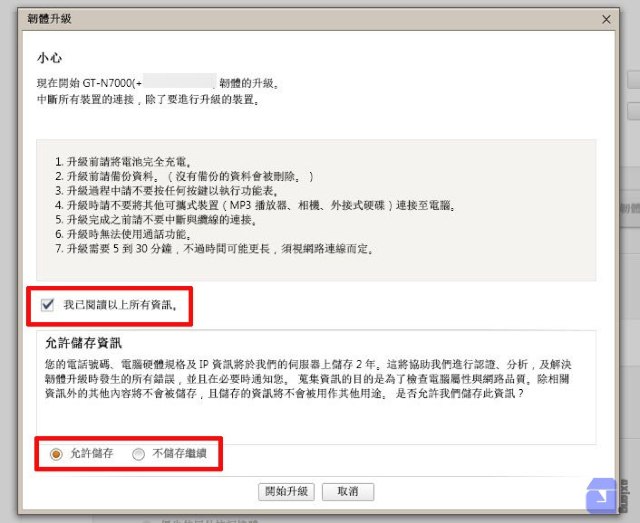

圖:這時候會出現升級前的提示資料,請將紅圈處打勾,下方的「允許儲存資訊」選擇允許或不儲存繼續都無妨。選擇完成後,按下「開始升級」進入下一步。

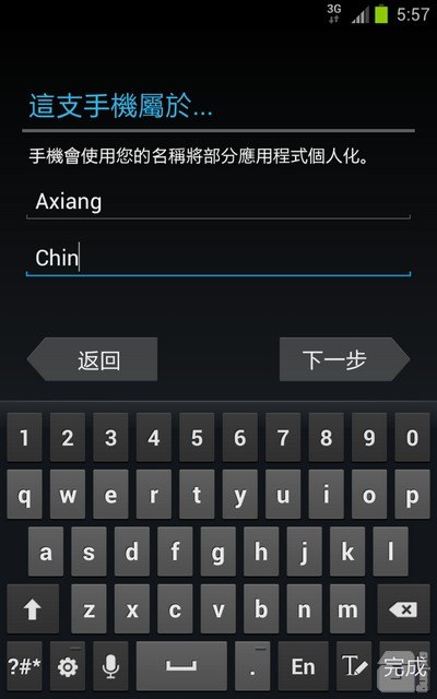

圖:手機個人化名稱的部份,請輸入你的姓名資訊(暱稱也可以),完成後按下「下一步」。

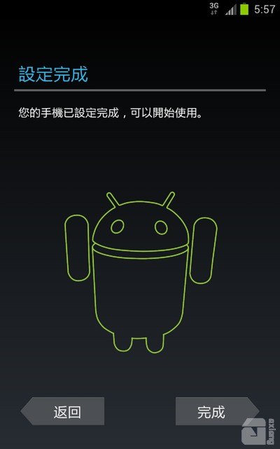

圖:設定完成!請按下「完成」!

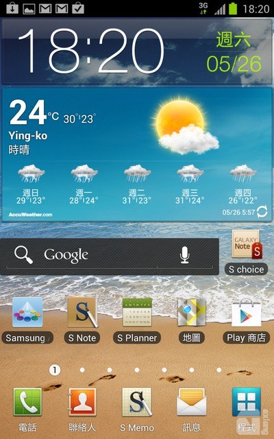

圖:接著會進入預設的桌面中。

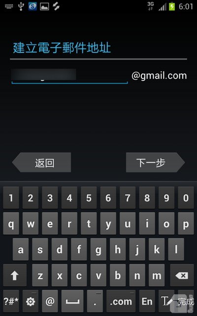

圖:輸入你的Google帳號後,按下「下一步」。

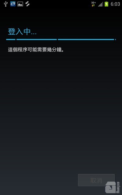

圖:登入帳號中,基本上不需要幾分鐘,30秒內就搞定了吧!

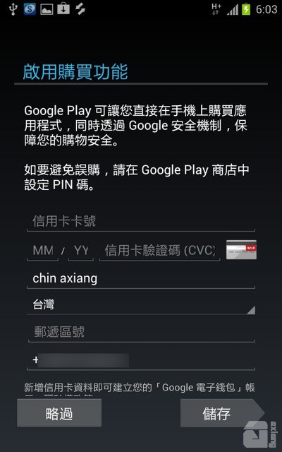

圖:接著會詢問我們是否要登錄信用卡帳號在Google帳號中,以便可以使用Google Play中直接購買App……不過這也是台灣人的痛啦!拜前台北市法規會主委葉慶元大官人之賜,咱們到現在還是無法在台灣使用付費購買Google Play軟體的功能,這部份就可以先略過了!

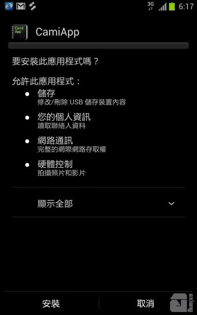

圖:重新安裝的過程,會出現各個程式的安裝與確認項目,有點煩人。
