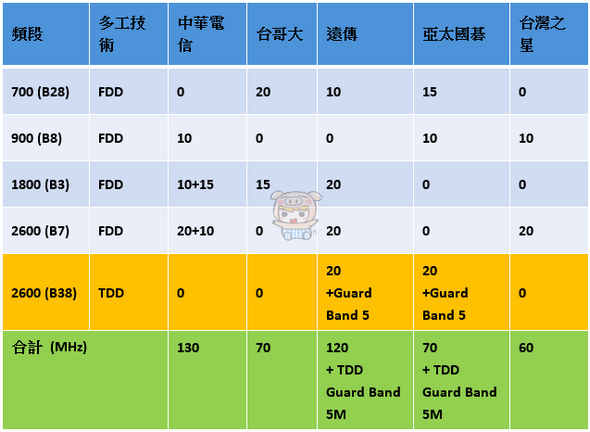

台灣常見的700MHz (B28),900MHz(B8), 1800MHz(B3),2600MHz(B7)四個頻譜,分別有什麼特性,像700MHz (B28)和900MHz(B8)像這種低於1000Mhz的低頻訊號,波長較長,無方向性,繞射能力較高,因此適合郊區涵蓋範圍大,而1800MHz(B3)屬於高頻訊號,波長較短,穿透力強,有方向性,適合都會區涵蓋,2600MHz(B7)是頻寬最大,能承載比較多人使用的一個頻譜。
那麼在台灣的主要的幾家電信商中華電信、台灣大哥大、遠傳電信、台灣之星、及亞太電信分別是支援那個頻段?當您要購買手機時,只要確認手機是否有支援您所使用的電信公司頻段,這樣就不會有問題。目前來說大部分的手機也都支援所有的頻段。如果您所購買的手機並沒有支援這些頻段的話,那等於是白搭速度就會差很多呀!因此選電信門號當然是要選擇最多手機支援的頻段!若想要立即享受3CA的網路極速,那當然就要選擇有提供2600頻段服務的電信業者囉!(目前已開放2600服務的是中華電信)

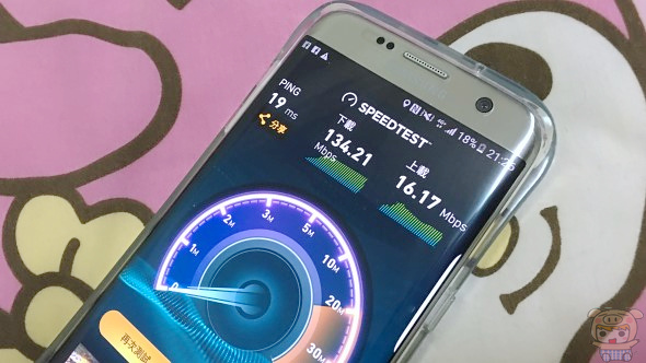

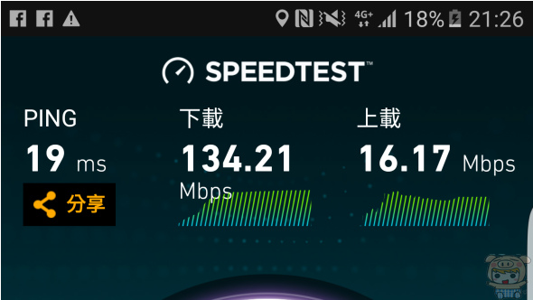

而3CA則是將3個頻段頻寬整合在一起,讓線路更加的順暢,提升更快的傳輸速度及網路品質。看來要擁有低頻,高頻,再加個2600MHz,郊外、都市再加上頻寬最大,三個頻譜通通有的是最佳的組合。而目前中華電信已經於今年3/24率先提供3CA的服務,最高下載速度可以達到330Mbps的速度,大家不用等未來現在就可享用更快的網速囉~小米在最近火紅的北門附近所測試的速度。
