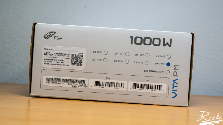

側面有放上這款電源適用的地區種類,下方有對應的PN、SN序號,如果有保固上的問題要報修,就需要保留此序號。

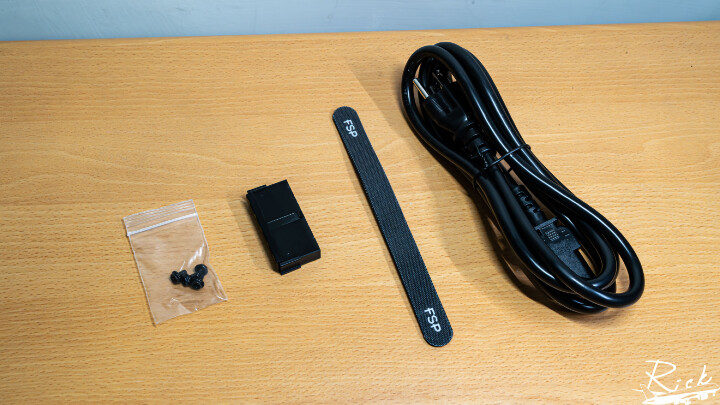

電源用配件包含魔鬼氈束線帶、4顆固定螺絲、24-PIN短路啟動測試器以及1條AC交流電源線。

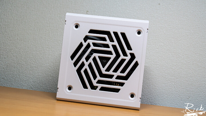

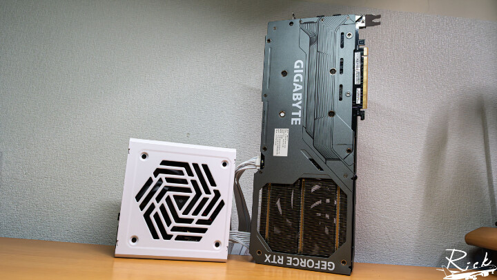

電源風扇進氣面的造型與其他VITA系列電源相同,透過多條線條與角度的切換刻畫出了一個六角形的形狀。

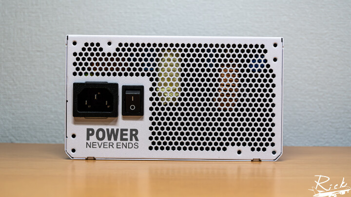

背面左下角有AC交流電插座與電源開關,下方一樣有POWER NEVER END的標語,其餘空間則是採用密集的六邊形蜂巢式挖孔來提供電源散熱;固定鎖孔有提供兩種格式,能應付市面上大部分的機殼。

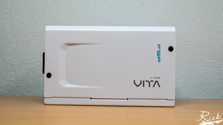

電源外殼同樣採用磨砂表面處理,摸起來有明顯的顆粒感,左半部還有簡單的凹面處理,增加電源的視覺層次;右側有FSP的LOGO以及VITA Model型號字樣。

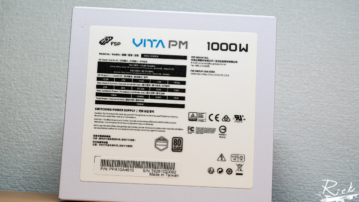

電源背面同樣有再次貼上含有型號、瓦數、各電壓輸出電流、瓦數、保固序號以及相關認證的產品資訊貼紙。

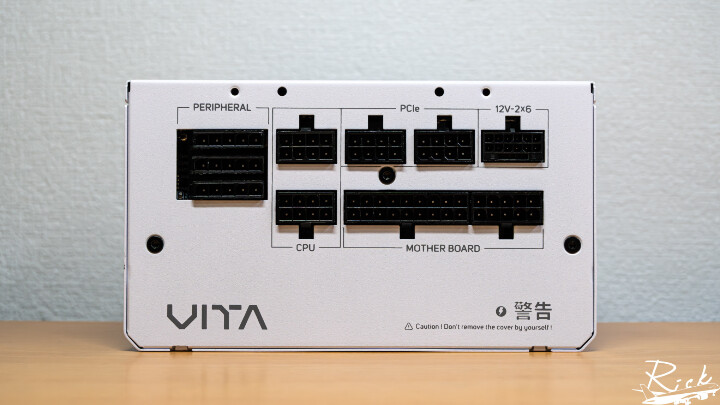

接口部分與GM版本相同為黑色接口,並且有簡單的分類,最左側為SATA和MOLEX線材使用,右上角為12V-2x6,在SATA右側有兩個CPU 8-PIN,在12V-2x6左側有兩個PCIe,最後右下角則是24-PIN;右下角則有警告標語。

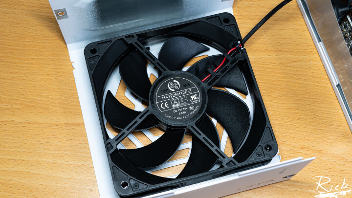

接下來就來拆解電源,風扇部分為黑色的120 mm流體動力軸承風扇;另外VITA全系列電源並沒有支援停轉功能,不過全漢在風扇曲線設計上在低負載也會自動降低轉速來減少噪音。

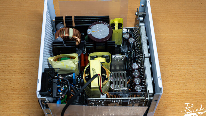

這邊也放上這款電源內部電路布局的細節圖,這款電源同樣採用LLC諧振線路架構,能夠降低開關損耗、提高效率並在負載條件下保持輸出電壓穩定;另外+5V & 3.3V採用DC-DC同步整流設計。
主要電容採用來自日本NIPPON CHEMI-CON公司的電容,規格部份分別是棕色的450V 680µF,溫度最高能到105 ℃。

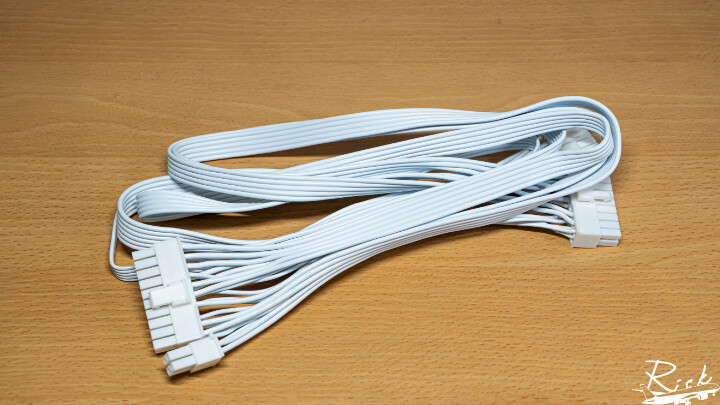

首先是24-PIN主機板電源線,在主機板端同樣維持全漢一直以來的20+4-PIN配置,能夠相容一些不同種插座的主機板。

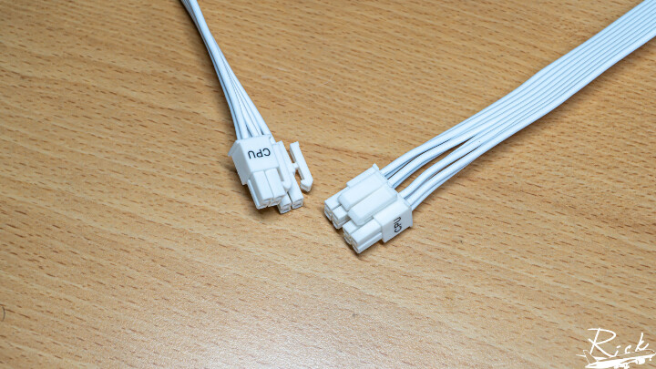

接著是CPU供電線,總共有兩條,並且都是4+4的設計,能針對不同級距的主機板去使用;長度部分都給到700 mm,目前主流的中塔機殼甚至全塔都可使用。
在線材接口端有特別標記CPU來告訴玩家線材安裝方向;兩個4-PIN插座之間並沒有滑軌或卡扣設計,所以玩家在安裝時筆者會建議分開安裝會比較好。

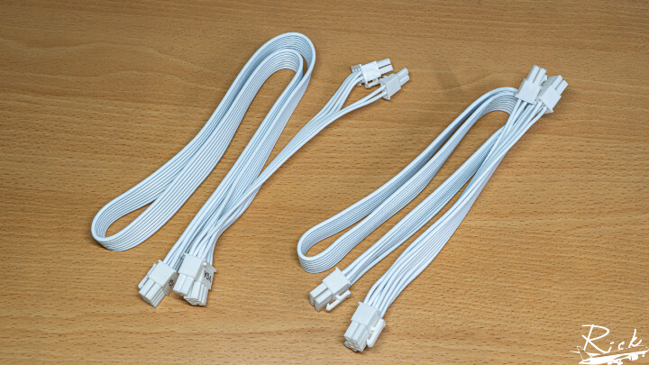

接著是PCIe供電線,總共有兩條,每條皆有2個6+2-PIN的插頭,總共有4個可以使用。
兩條PCIe線皆有提供兩個6+2-PIN插頭,兩個插頭之間的線長大概在150 mm左右;如果是以前採用3個8-PIN供電的顯卡,即可使用這兩條線材進行供電,或是如果有相關風扇控制器需要使用也可安裝。

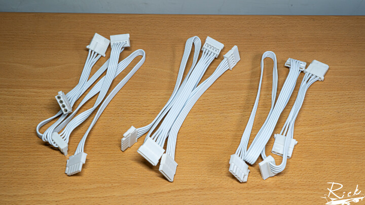

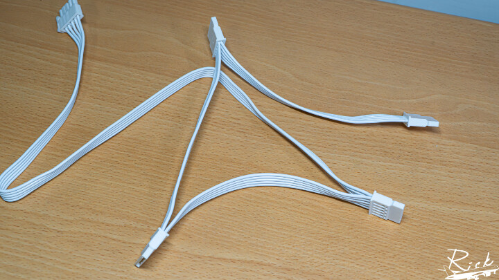

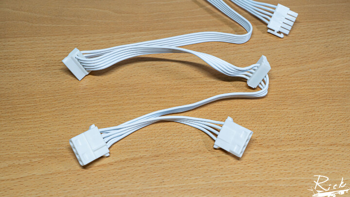

接著是SATA和MOLEX線材,總共有3條,其中有兩條是SATA和MOLEX混和線材,另外一條則是全SATA接口布局的線材。
其中兩條為SATA與MOLEX接頭共用的模組線,單條線有SATA跟MOLEX接口各兩個,其中SATA接口皆採用垂直的設計,MOLEX則是水平接頭設計。
最後一條4個插頭都是SATA接頭,並且這4個都是採用扁形式的設計,可以跟另外兩條垂直的SATA線材來做選擇,玩家可依照機殼內部的安裝空間來決定要用哪種接頭。

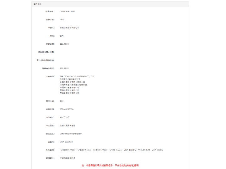

這邊也放上從經濟部標準檢驗局查詢的驗證證書,VITA PM、VITA GM等電源的登錄字號都相同,部分零件則由海外來處理,而最後的製造工廠就是全漢在桃園設立的工廠所生產。

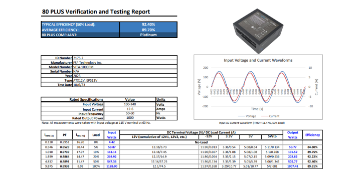

接著是電源轉換效率認證部分,這次VITA PM在50%負載下擁有92.4%的轉換效率,整體平均有89.7%,在80 PLUS獲得白金牌認證。

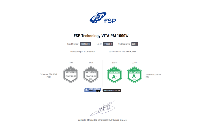

除了80 PLUS之外,VITA PM系列電源在另一項CYBENETICS認證中115V和230V的轉換效率上同樣都有獲得白金等級認證,另外噪音部分在檢驗報告中視給到A-的認證。

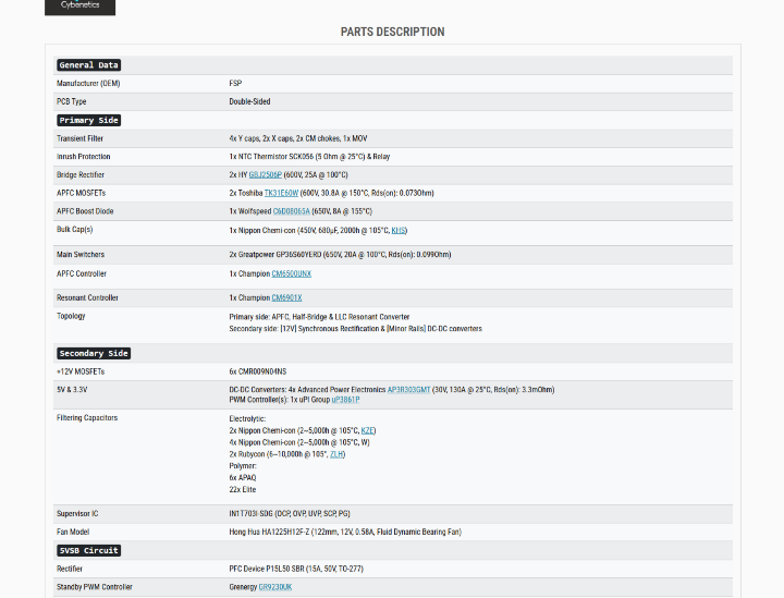

這邊筆者也放上CYBENETICS認證報告裡面針對這款電源內部的用料清單給大家參考。

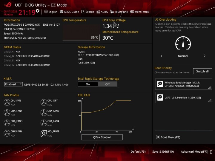

開始進行測試前一樣放上更新到最新的BIOS的截圖以及開啟DDR5的XMP。

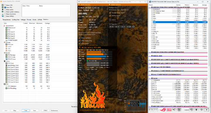

在FurMark與AIDA64的壓力測試中,在HWINFO64內部的監控中,+3.3V的電壓範圍在3.28 V~3.312 V,平均3.287 V;+5V的電壓範圍在4.96 V~5 V,平均5. V;+12V的電壓範圍則是從11.904 V ~ 12 V、平均電壓11.993 V,與AIDA64裡面監控的數值相去不遠,在兩項燒機測試中,電源都非常穩定。

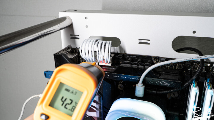

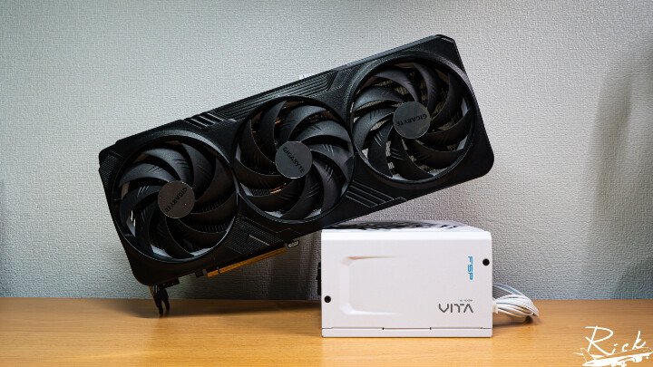

接下來就拿手邊的紅點測溫槍簡單量測一下顯卡與CPU供電線在壓力測試時的溫度狀況,本次是在開放式平台進行測試,因此接口端的測試溫度僅為參考;首先是CPU的8-PIN供電線,在主機板端量測到大概在43度附近。
接著是顯卡,12V-2x6供電線在顯卡端量測到51度;如果玩家是在一般的機殼內部,可以搭配前面或底部的風扇,溫度上預計會再低一些,不過也要再次提醒玩家,安裝12V-2x6供電線時顯卡與電源兩端一定要確認有插緊,最大程度的減少線材分流不均的問題。
接著在電源端內部,在燒機過程中,電源內部的溫度大概在33度左右,另外風扇噪音部分表現也很不錯,基本上沒有任何轉軸聲或異音出現。

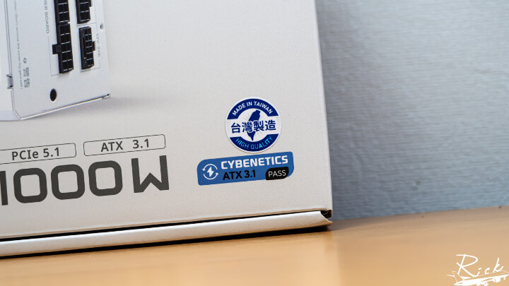

一樣從包裝盒看起,由於電源是白色,因此外和配色也以較灰一點的白色當作底色,中間放上了VITA PM MIT電源的形象圖,左上角全漢的商標LOGO,形象圖下方有使用藍色和白金色點綴的VITA PM型號字樣。
由於這款一樣是MIT電源,因此右下角一樣有貼上MADE IN TAIWAN台灣製造以及通過CYBENETICS ATX3.1認證的貼紙。

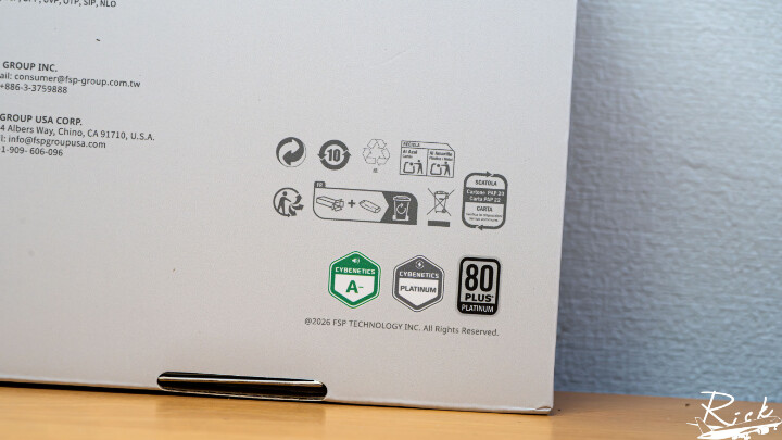

右下角有放上80 PLUS PLATINUM白金牌、CYBENETIC PLATINUM白牌以及噪音有通過CYBENETIC A-等主流相關認證的圖標。

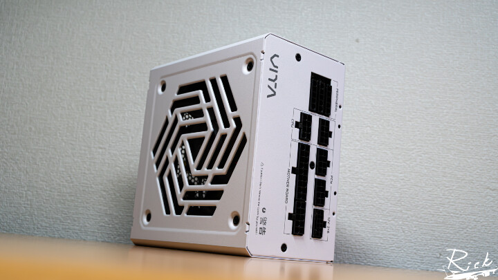

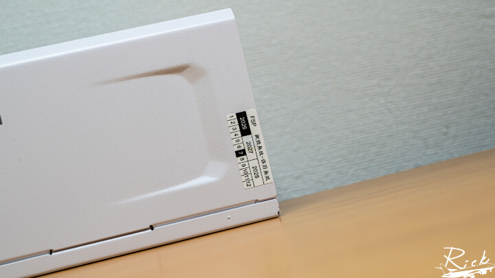

在其中一面的螺絲分別有貼上製造年月份以及FSP LOGO的貼紙,主要提供保固依據使用,如果玩家自行將其撕毀,會失去保固,請玩家不要隨意拆解電源。

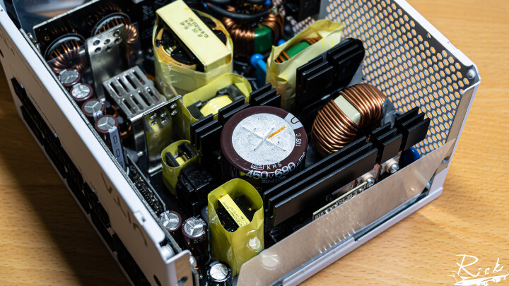

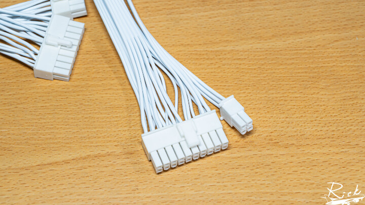

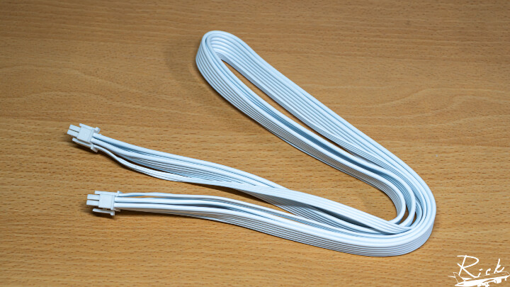

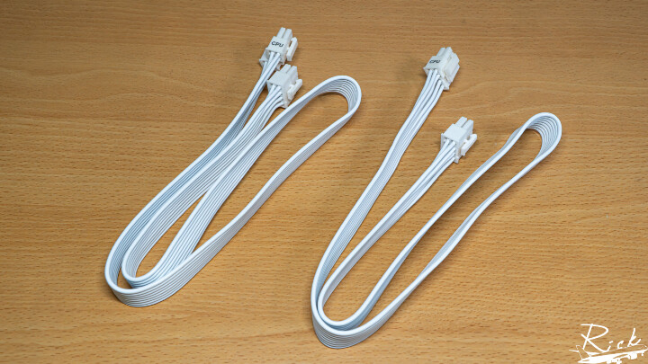

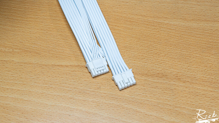

VITA PM系列電源也一樣有通過最新的PCIe 5.1和ATX 3.1協議,因此同樣有設置12V-2x6的插頭和線材,長度部分為700 mm。
1000W版本配置的都是完整12+4-PIN,可承受600W的線材,另外接頭側面也都有刻上獲得認證的H++字樣。

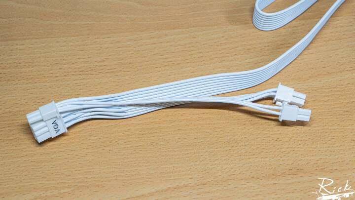

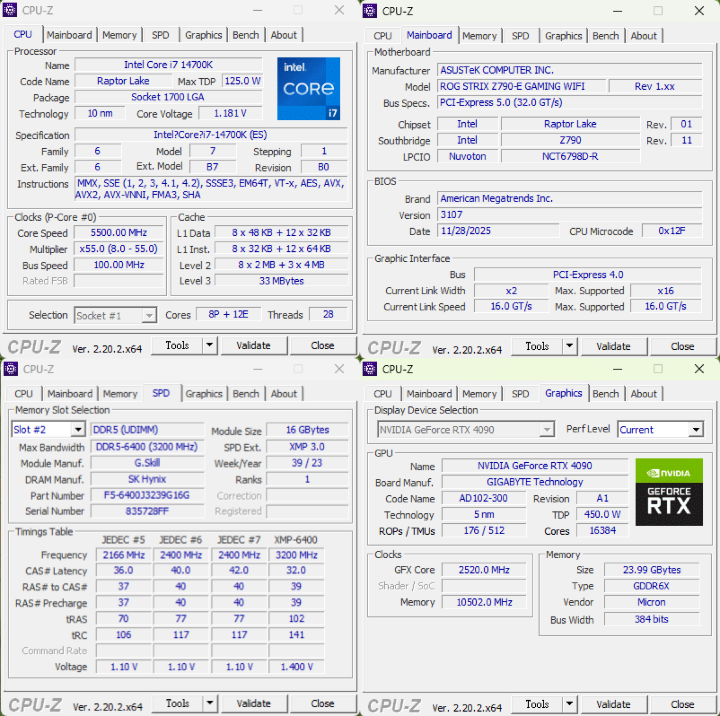

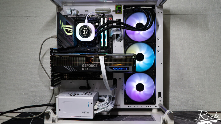

接下來就進行本次的電源壓力測試,一樣先放上本次測試機台配置:CPU:Intel Core i7-14700K
MB:ROG STRIX Z790-E GAMING WIFI
RAM:G.SKILL Trident Z5 RGB DDR5 16Gx2 6400MHz WHITE
AIO:CORSAIR iCUE LINK TITAN 420 RX RGB
GPU:GIGABYTE GeForce RTX 4090 GAMING OC 24G
SSD:Micron Crucial T700 SSD 1TB
POWER:FSP VITA PM MIT 1000W WHITE
CASE:Thermaltake 曜越 Core P3 TG Pro WHITE
作業系統:WINDOWS 11 25H2
BIOS VERSION:3107
環境則設定在27度的冷氣房內。
接著是CPU-Z的截圖驗明正身。

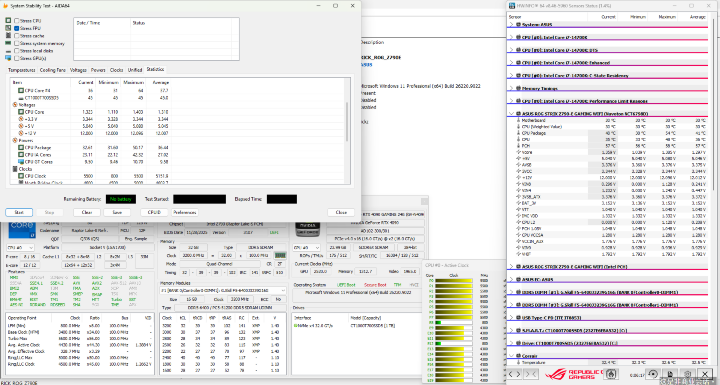

在一般待機情況下,在HWiNFO 64的監控中,+5V的電壓在5.04 V~5.08 V浮動;3VCC的電壓在3.328 V到3.344 V之間浮動;+12V的電壓則在12 V~12.096 V之間;整體非常穩定。

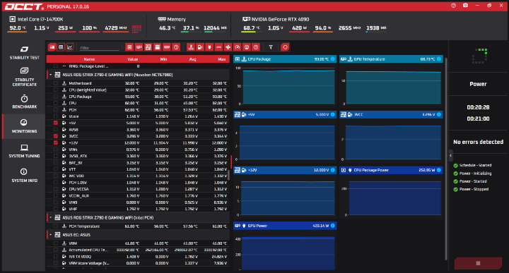

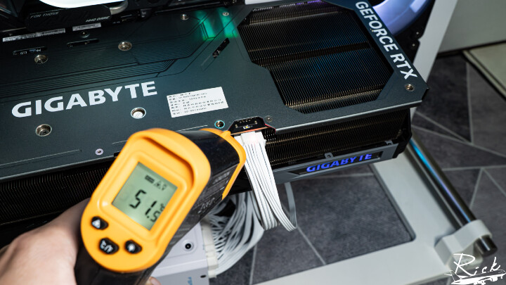

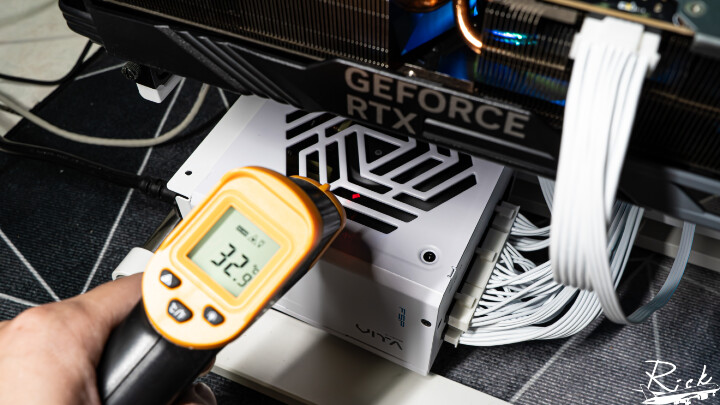

首先是OCCT的電源測試,在壓力測試20分鐘後,+5V的電壓範圍在5 V~5.04 V,平均5.032 V;3VCC的電壓範圍在3.28 V~3.344 V,平均3.333 V;+12V的電壓範圍則是從11.904 V ~ 12 V、平均電壓11.998 V。
