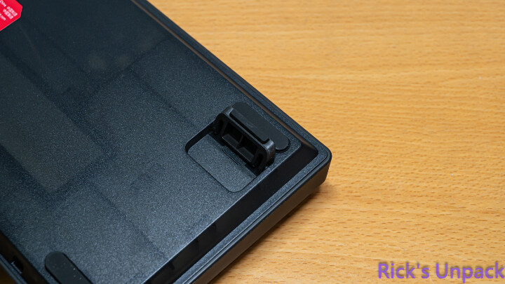

鍵盤底殼周圍與上蓋有一個段落的內收,方便使用者手指能扣住底殼來調整鍵盤的擺放位置;另外很特別的是,這把鍵盤本身除了擁有IP54的防塵防水能力之外,在鍵盤底殼下方有挖兩個小孔洞,主要就是防止使用者不小心打翻液體到鍵盤裡面後,可以快速從下方的兩個小孔洞先進行初步的排水,避免液體積水在鍵盤裡面導致損壞。

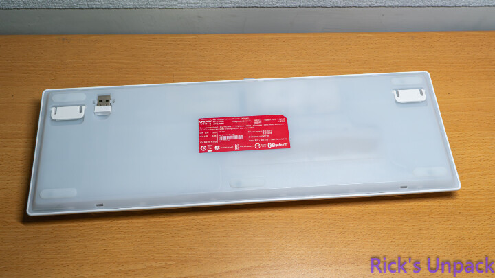

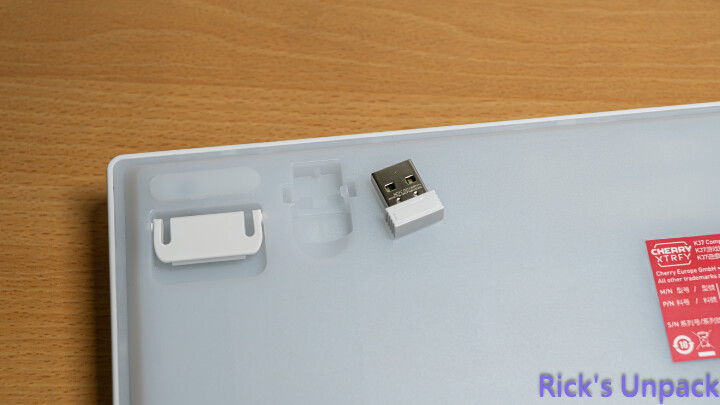

在鍵盤的背面角落區域有額外設計一個可以收納2.4G無線接收器的收納槽,如果玩家有攜帶外出或公司居家移動的需求,就不用怕無線接收器沒地方收導致容易遺失的狀況發生。

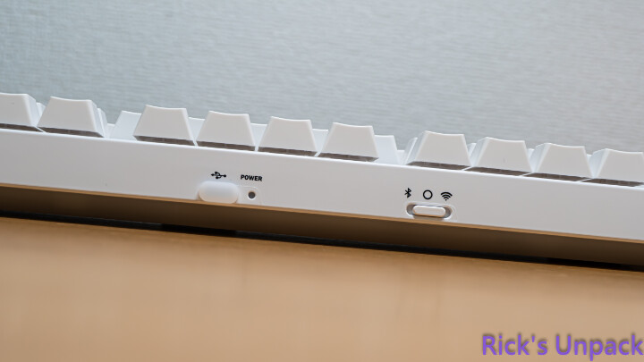

在鍵盤前端中間分別有設計Type-C充電口與鍵盤電源指示燈,旁邊則有鍵盤連線模式的實體切換鍵,中間O表示關機與有線模式,右側WiFi圖案為2.4G無線,左側則是藍牙模式。

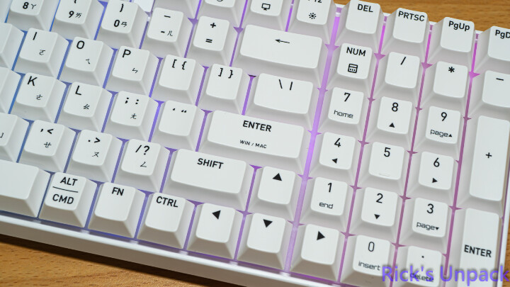

至於鍵盤的系統切換同樣採用組合鍵設計,只要將Fn+Enter即可快速切換,相當方便快速。

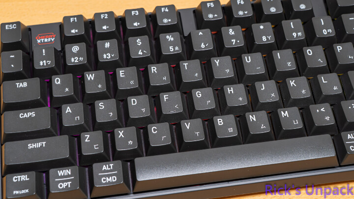

鍵帽部分,K37採用ABS材質,表面有些許的磨砂咬花處理,可以增加按壓鍵帽的穩定度,並且也會比光滑表面的更耐用一些;另外如果是台灣的版本也維持CHERRY的傳統有注音符號,讓不會盲打的使用者不需要額外花時間習慣。

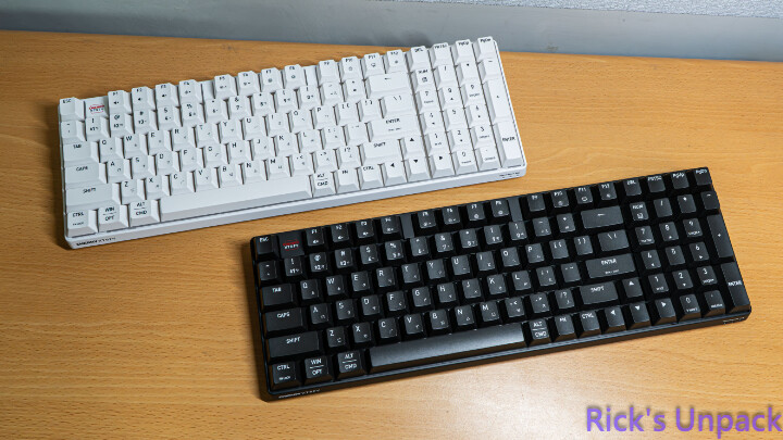

本次筆者收到黑白兩色各一把,基本上規格全部相同,因此下面圖片會兩種顏色交錯展示來讓玩家觀看;先從包裝盒開始看起,正面會印上兩種顏色鍵盤合併的形象圖,左上角有經典紅色的K37型號字樣以及Compact Full-Size緊湊全尺寸的標語;另一個這把鍵盤的特色就是擁有IP54的防塵防水能力,因此在包裝盒正面右上角也有特別放上圖標。

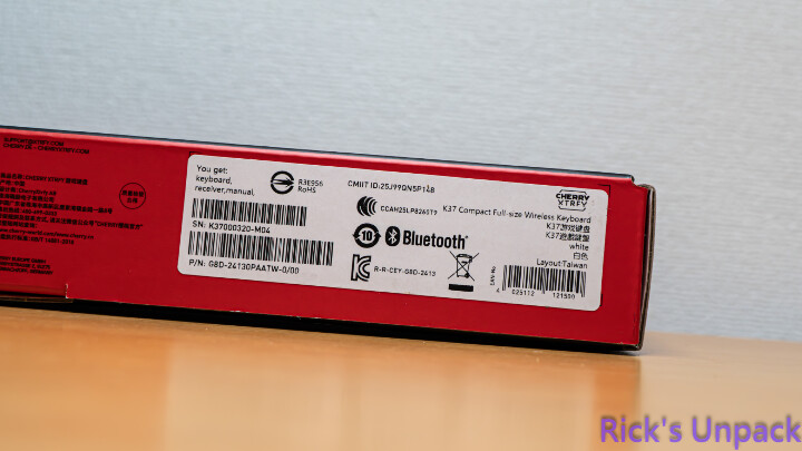

除了正面會貼上盒裝內鍵盤顏色之外,側邊的產品保固序號貼紙上方也會標註鍵盤的顏色。玩家入手時可從標籤來區分顏色。

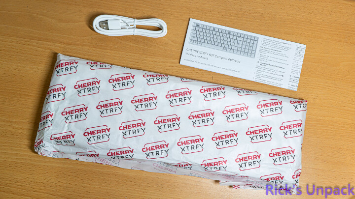

盒裝內包含了K37鍵盤本體並且用印有CHERRY XTRFY LOGO的紙材包裝著、Type-A to Type-C傳輸線、2.4H無線接收器(收納在鍵盤背面)以及多種語言的操作說明書。

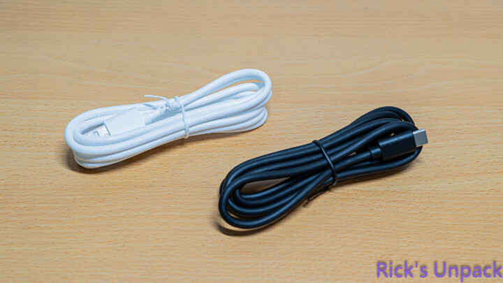

配件首先是傳輸線,線材本身採用橡膠材質,並且顏色與鍵盤有對應到;而傳輸線除了當作鍵盤充電之外,也能當作有線模式,玩家可以邊充電邊使用,確定充飽電再切換成無線連接。

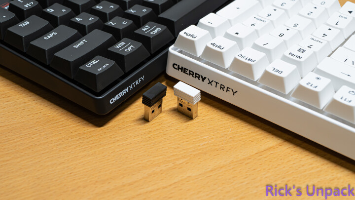

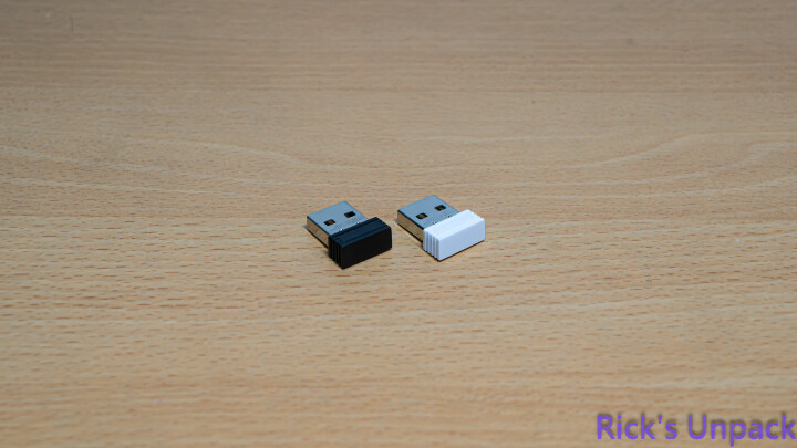

接收器為Type-A插頭設計,並且鍵盤背面有設計收納槽,稍後會介紹;接收器本身走2.4G無線連接,回報率為1000Hz。

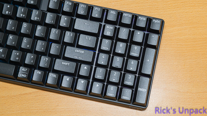

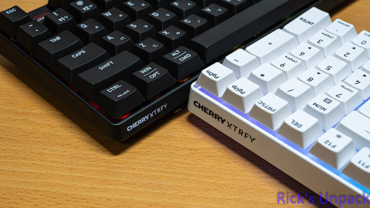

K37為98鍵緊湊型布局的鍵盤,將原本有6個功能鍵縮減成4個並放在鍵盤右上角,接著也將方向鍵往左內縮,與100%布局鍵盤相比節省了大約15%的空間,對於辦公來說能增加滑鼠的移動範圍。

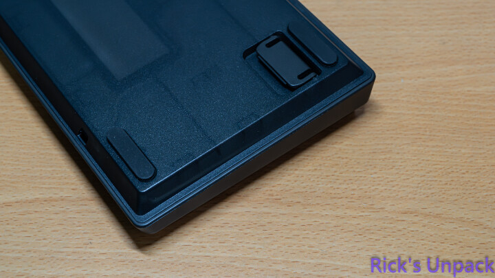

鍵盤背面底殼採用半透明設計,並且開啟燈光下周圍會微微透光,非常好看;另外在4個角落分別有長條狀止滑墊,確保鍵盤在使用時不會輕易的位移。
腳架部分有給一個段落可以調整,打開後腳架也有附上止滑墊來防止鍵盤在激烈操作時發生滑動。

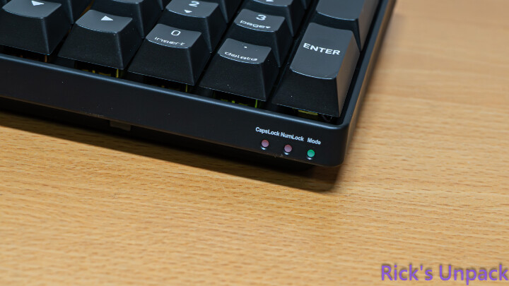

而由於鍵盤右上角原先給指示燈的區域塞入了功能按鍵,因此CHERRY將指示燈設計在右下角,分別有Caps Lock、Number Lock以及Mode;模式指示燈在綠色為有線模式,藍牙會變成藍色,2.4G無線則是白色。

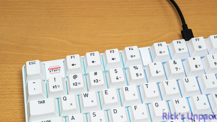

在鍵盤組合按鍵設計上,K37同樣提供多種功能讓使用者可以操作,並且其對應功能都有印在鍵帽上,玩家可透過fn+各按鍵來實現多種功能;另外在數字列的前三個分別是藍牙模式連線設備切換,K37最多可以連線3個裝置,並且僅需要使用fn組合鍵即可快速切換,相當方便。
既然K37定位更多在辦公或日常使用的環境,那麼同時支援Windows系統以及MacOS也是基本的設計,因此在鍵盤上部分按鍵也有特別印上兩種系統下的按鍵功能讓使用者可以參考運用。

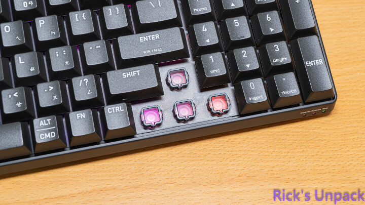

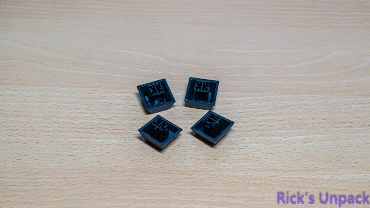

而按鍵部分,K37並非採用機械軸,而是選擇使用Membrane薄膜技術,並且RGB燈採用整片發光板的設計;而薄膜鍵盤的一個優點就是他的按鍵聲音本身就會比機械軸還要安靜,對於一些怕吵的辦公室來說會更加適合;另外K37也支援10鍵無衝突設計,讓這把鍵盤也能勝任輕度遊戲的任務。
而傳統的薄膜鍵盤的缺點就是觸發形成短,在長時間使用下對於手指來說負擔較重,因此CHERRY就將鍵帽與薄膜按鍵之間特別加高結構來模擬出類似機械軸的觸發高度手感,能夠擁有薄膜的安靜聲音同時也有逼近機械軸的觸發手感。
