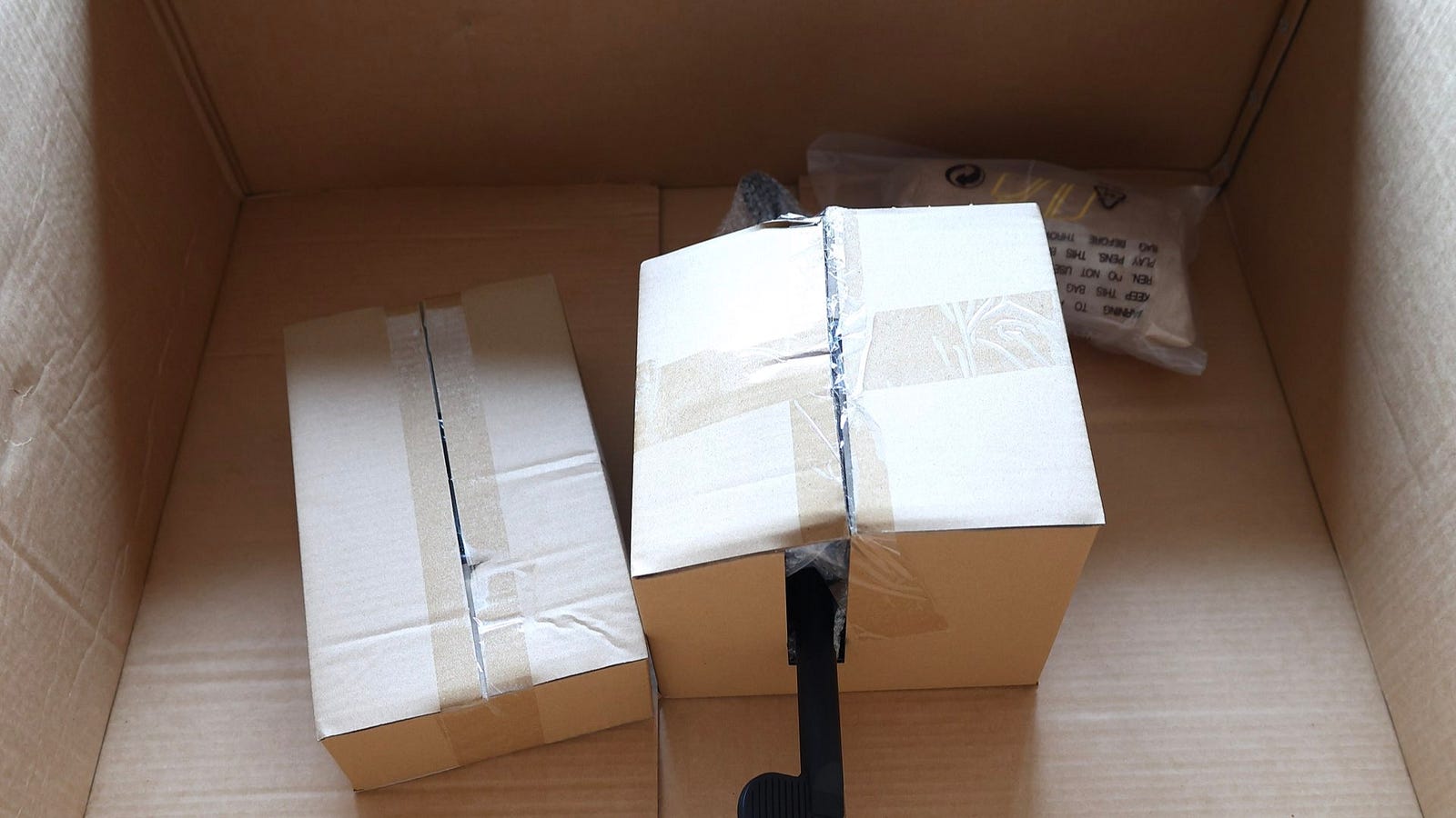

收到包裝,比全塔機殼的外箱還大。箱子上印著 iRocks 和 T28 Plus,以及產品的線稿。重量滿重的,雖然一個人也是可以搬,但會非常辛苦。如果兩個人一起搬,會比較安全也比較輕鬆。

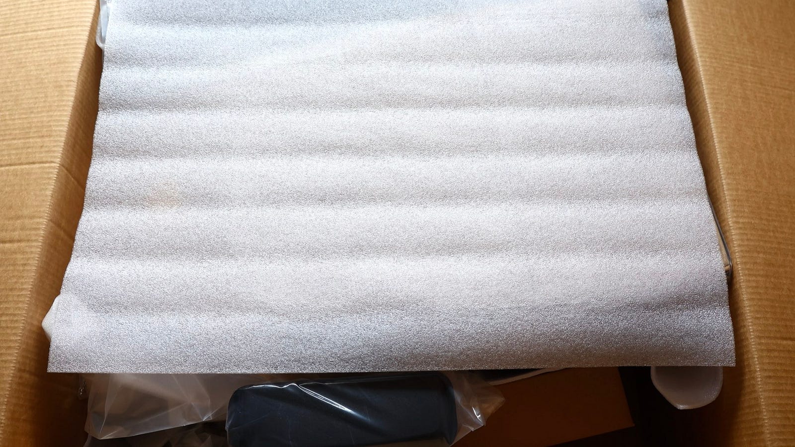

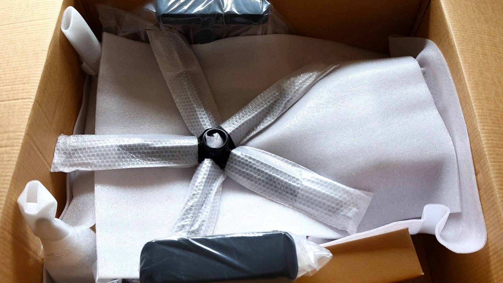

打開包裝,第一層是珍珠棉保護,依序拿出背靠等零件。除了珍珠棉以外,沒有什麼保麗龍的緩衝材,回收上輕鬆了些,開箱時也不會有刺耳的聲音。
中間夾著的是金屬五爪底座。每個零件都有合適的包裝保護,
最底部的就是辦公椅的核心零件,氣壓棒,都用箱子保護著。

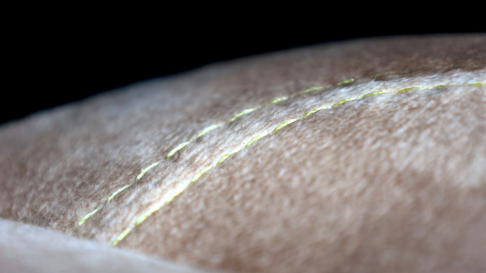

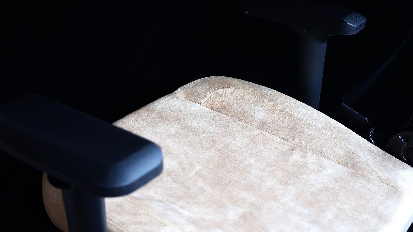

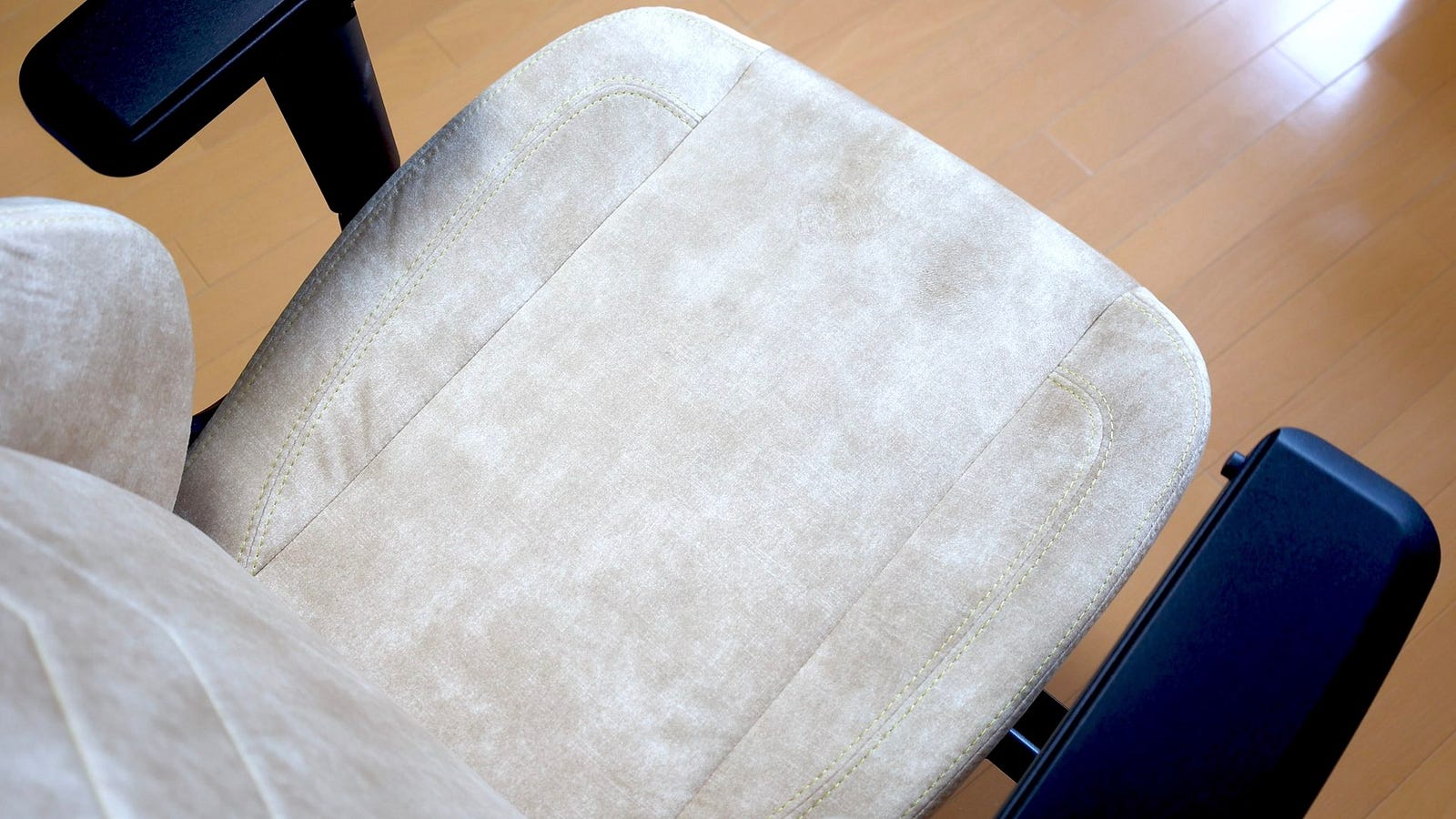

開箱完後,首先看到椅子的布面,不管是坐墊還是靠背,都用了貓抓布。米白色的布料,配上淺黃色的線。選擇這個布面,是因為日本的冬天滿冷的,這樣的布面可以讓觸感更舒服、更溫暖一點。實際的感受也相當不錯,符合官網廣告給我的預期。

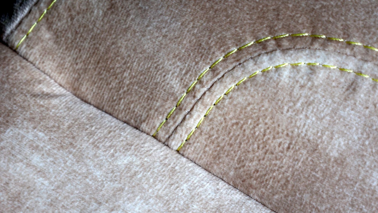

淺黃色的車線,在陽光下會有一點金色的效果。平常不仔細看,其實是看不太出來這個這個搶眼的顏色。

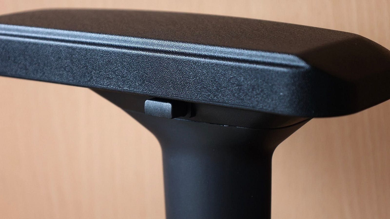

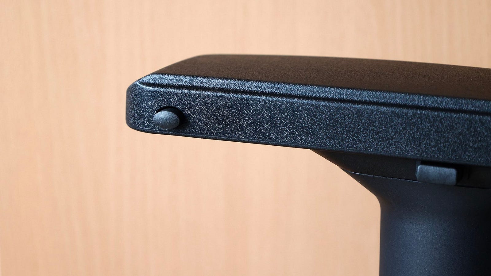

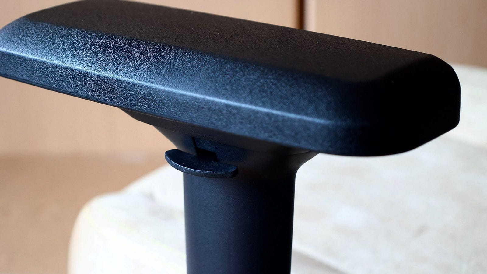

畫面中的是右手的手托,手托厚度約 3cm。手把是方正的造型,表面平坦,且是稍軟的材質,並不是硬的。所以手肘或手臂放在上面,並不會覺得滑,反而是滿有摩擦力的。前端靠內側的橢圓形按鈕,剛好是拇指可以按壓的區域,壓下按鈕後,可以調節手托的前後(Y 軸),總共有五段可以調節。
扶手上稍微靠後的位置,有一顆比較方正的按鈕,則是可以調整手托的左右(X 軸),總共有三段可以調整。
為了保持一樣的視角,我們畫到看左邊手把的外側,有一個小撥片,用於調整手托高度,總共有七段調整。在椅子降到最低的情況下,手托頂部離地從 66~73cm 可以調整。除此之外,扶手本身在平面上還有三段方向可以段落調整水平旋轉,分為向內、向前和向外三個方向。綜合以上,官方才標示 4D 扶手。

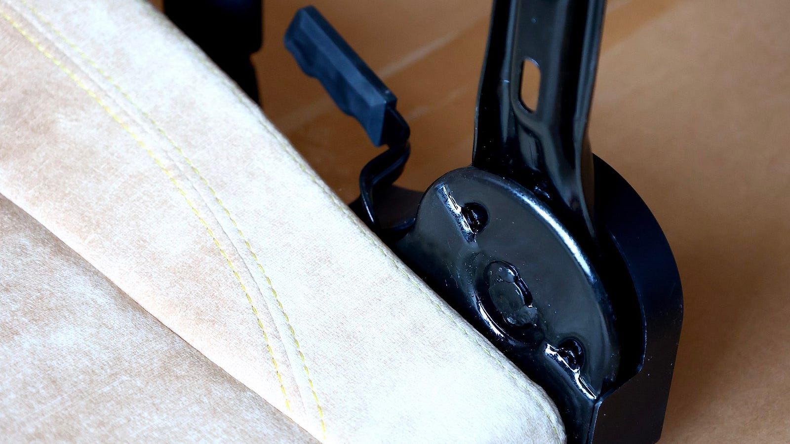

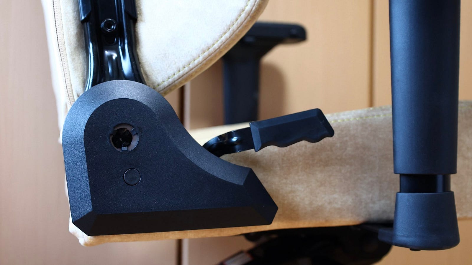

椅背和坐墊的鉸鏈,是透過右側的彈簧鉸鏈提供支撐。所以把手也在右邊,左邊只是被動支撐。

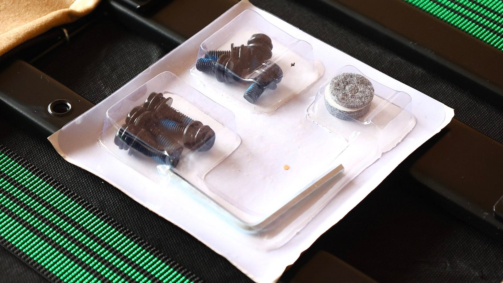

配件有四個分區,主要就是止滑墊片貼、螺絲、墊片、六角板手。

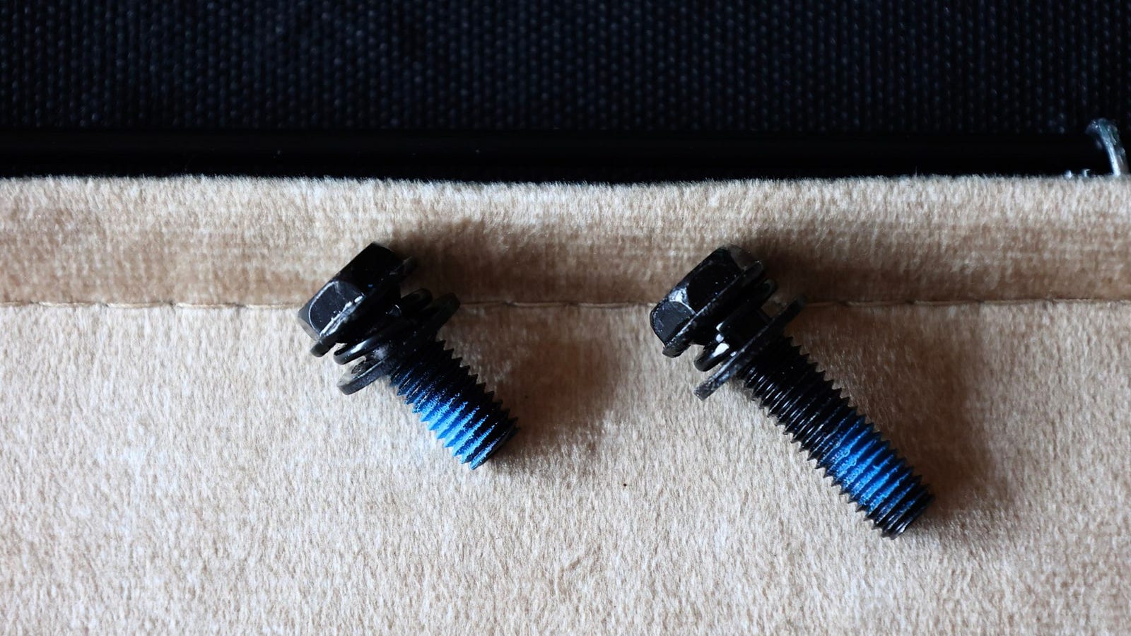

螺絲有分長短兩種,在零件盒中也有明確區分,完全沒難度。

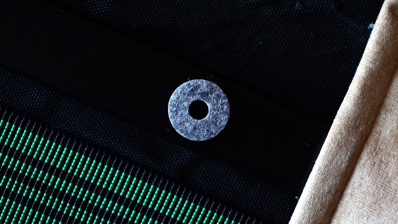

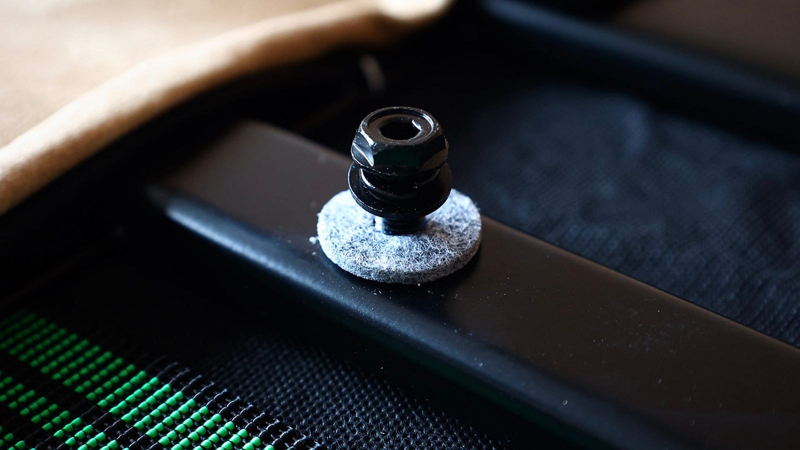

除了預先套在螺絲上的墊片,還需要安裝軟的墊片。這個軟的墊片上有雙面膠,方便黏貼到坐墊底部的鋼結構上。
如果安裝時怕對不準位置,有一個小技巧。在撕下雙面膠的離型紙之後,將螺絲穿過止滑墊,直接對準孔位安裝、貼上止滑墊,就可以確保止滑墊對齊,效率也更高。

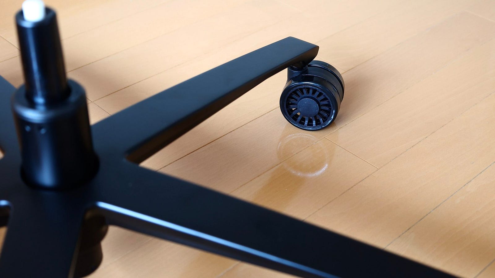

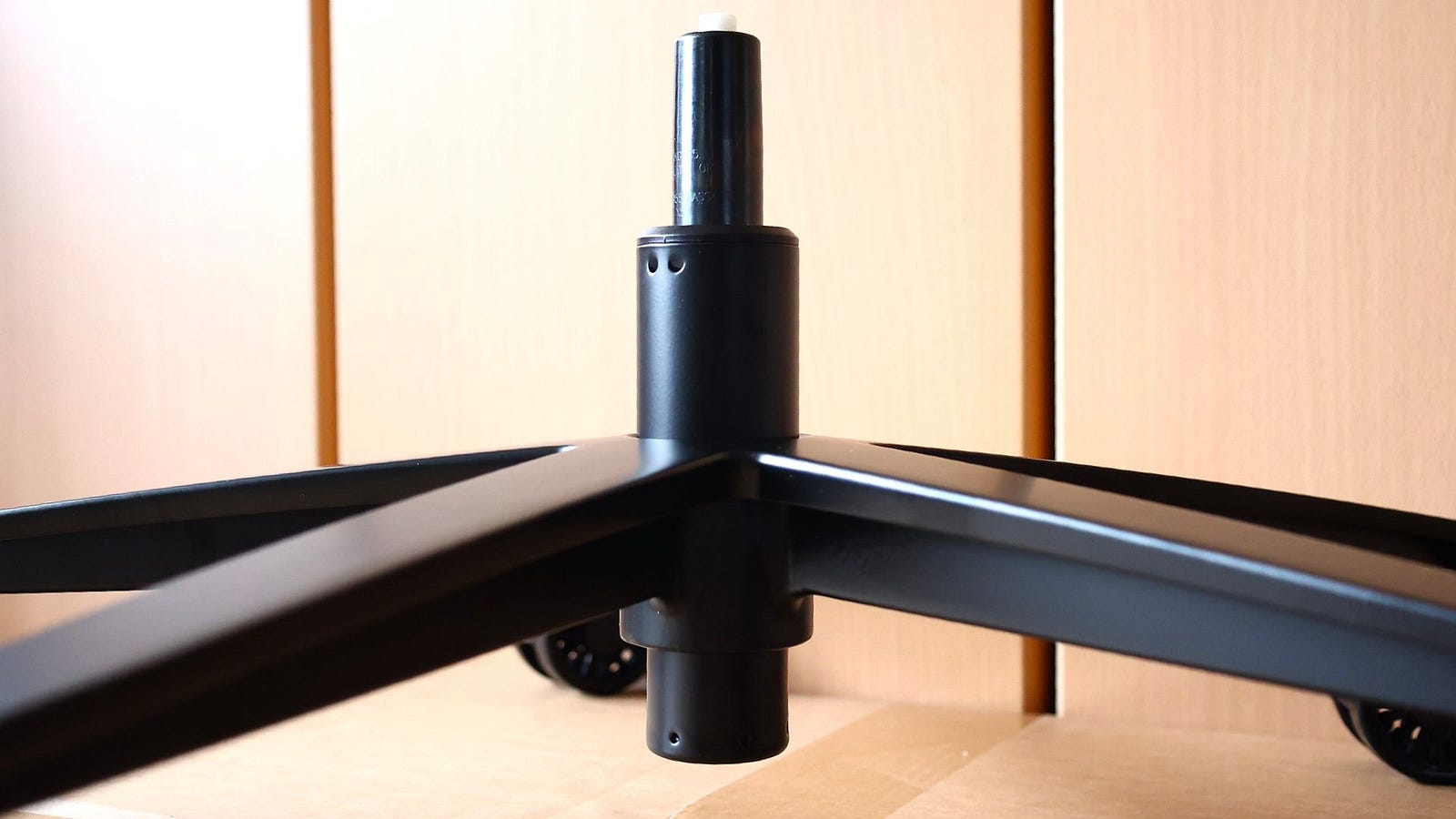

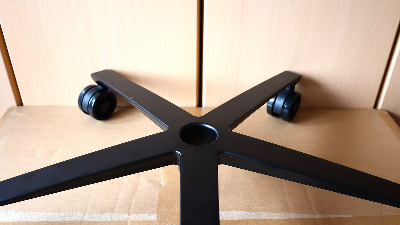

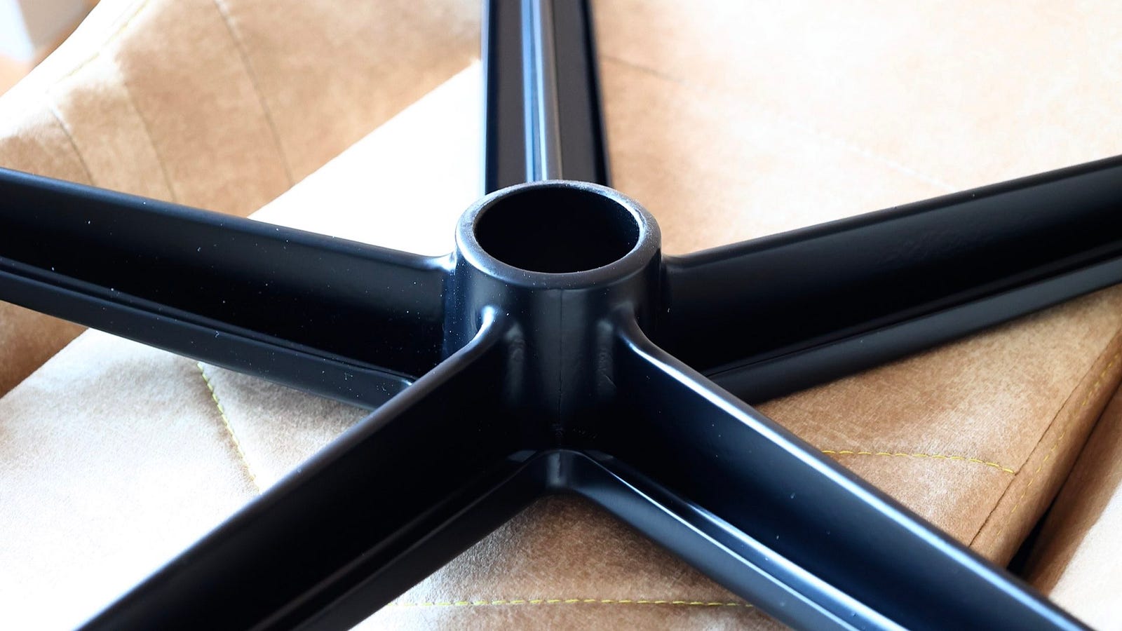

T28 Plus 採用的是金屬五星椅腳。椅腳頂部是完全平面,表面黑色烤漆,清潔時也很方便。目前用下來,紙巾擦一下灰塵都會帶走,不需要反覆擦拭。冬天的時候腳踩上去會有點冰冰的,春天、夏天應該會滿舒服的。
金屬椅腳相較塑膠的椅腳成本比較高,但金屬材質的感覺更有質感、更穩固。可以看到是金屬五星椅腳部分採用了鑄造工藝。除了椅腳頂面是平的,支撐的部分也滿高的,椅腳斷面偏向 T 字型。整體滿穩固的,左右晃動時也不會有什麼噪音。

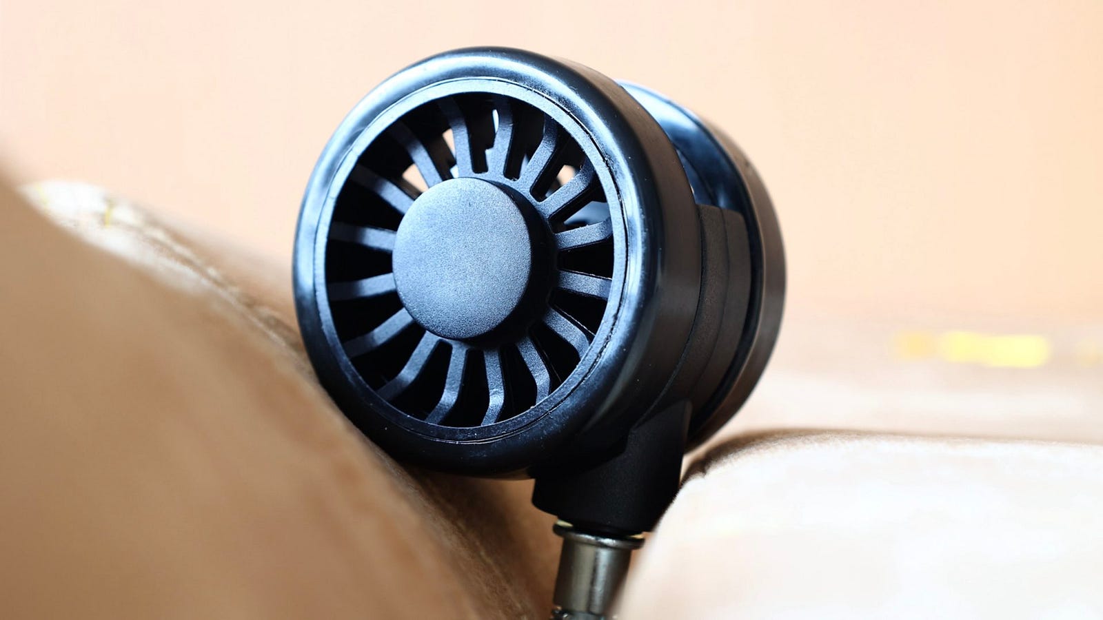

採用的 PU 輪子也比普通的塑膠輪好一些,尺寸是 65mm 相比常見的普通款大一點。移動時會更安靜一點,也會更順滑一點。輪子的尺寸大小對於滑動的感受和座椅的高度有影響,所以就算是買便宜的辦公椅,我多半也會自己買更好的 PU 輪自己更換。
特別是日本很多房屋是木頭地板,使用 PU 輪不僅滑動的噪音小一點,對樓下比較友好,也比較不傷自己的地板。
氣壓棒頭尾沒有任何需要螺絲固定的,插上椅腳就可以。官方標示氣壓棒具有美國 ANSI/BIFMA X5.1 SGS 認證的Class 4 等級。隨附還有包覆氣壓棒的塑膠套筒,不過就我使用辦公椅的經驗,套筒到最後都會滿吵的,用處不大,因此這次就選擇沒有安裝。

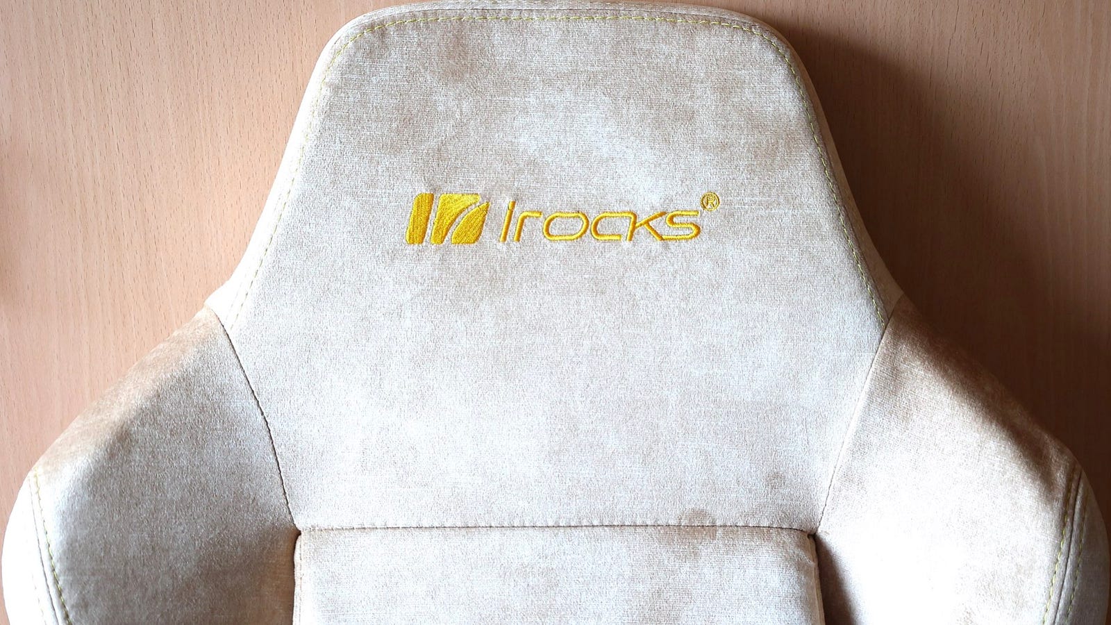

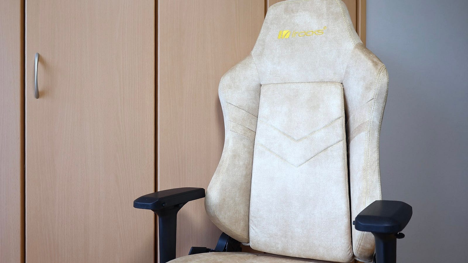

接著是椅背部分,應該是最大的零件了。頭部繡有 iRocks Logo,表面一樣是金黃色的車縫線,全部都是貓抓布,質感滿不錯的。

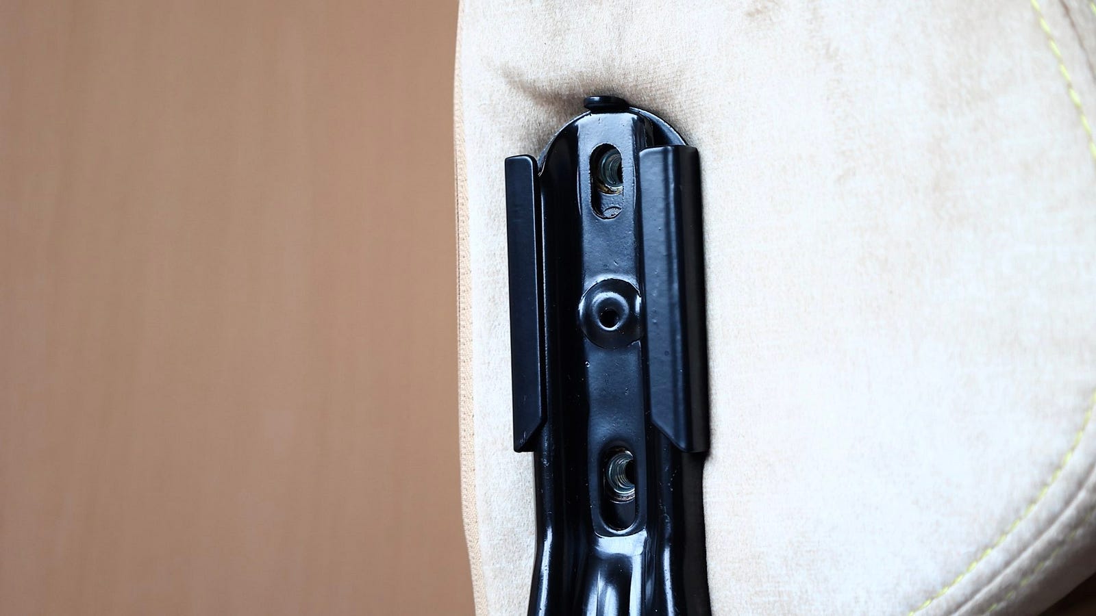

將椅背滑入坐墊的滑軌,並鎖上螺絲,就可以固定椅背和坐墊。

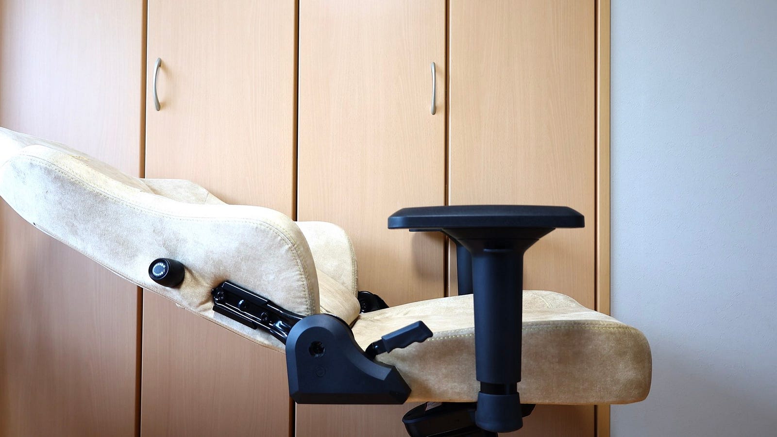

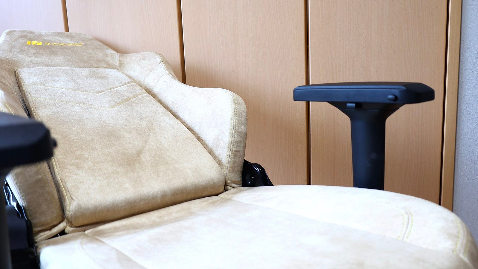

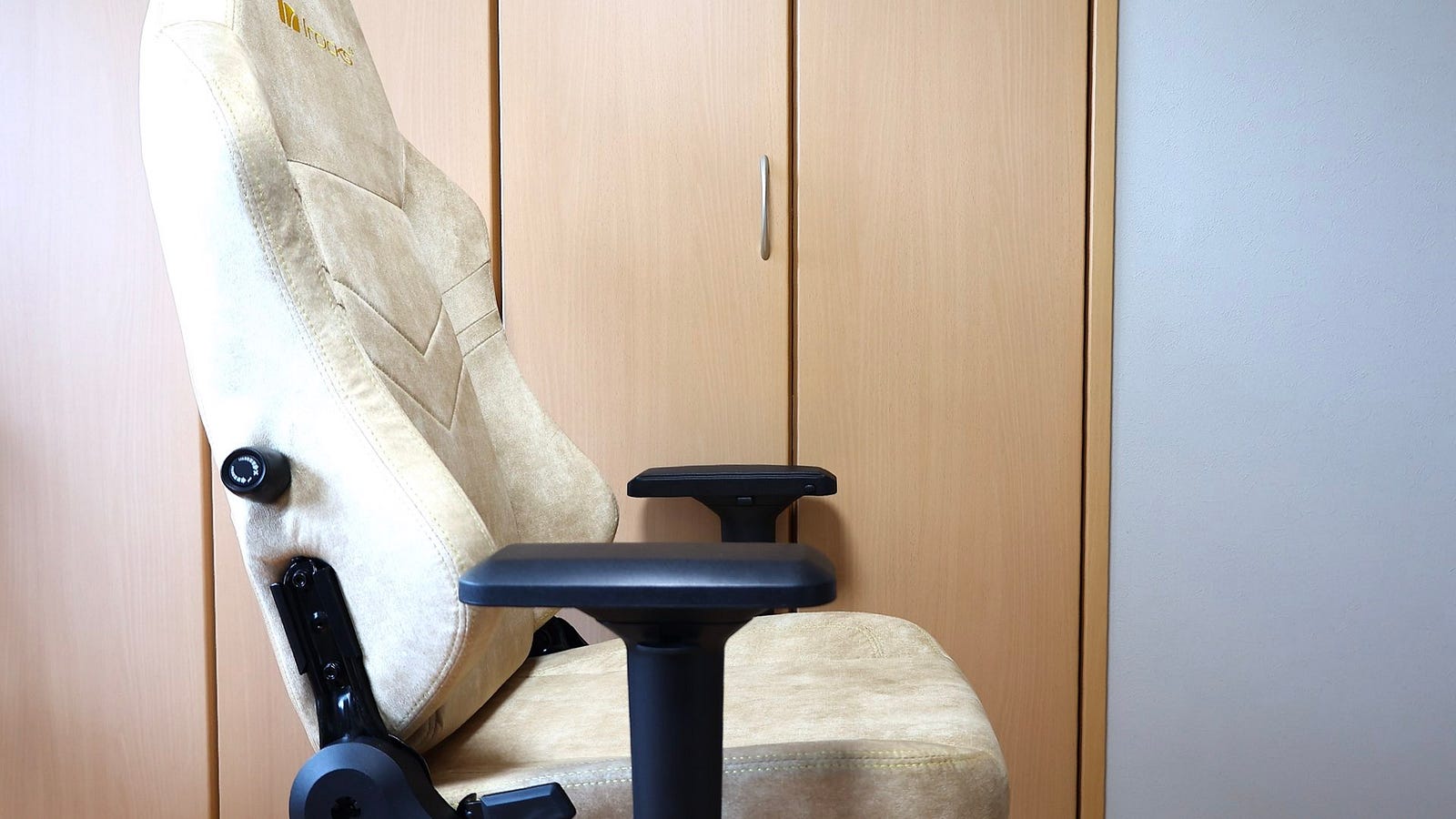

椅背的調整角度從 90°~155°,全部藉由右手邊的手煞車…...哦~不是,是控制桿操作。拉起後椅背就處於可以調節的狀態,椅背的調節是有級數的段落感,但因為太多段,目前還真有點數不出來,基本上想要的角度都可以做到。圖中樞紐機構的地方,是有護蓋的,只是拍攝時還沒裝上。下方的 Z 字拖盤也是機構的核心,左邊撥桿是後仰鎖定,右邊的撥桿則是高度調節。此外還有一顆旋鈕可以調整後仰的力道。
椅背躺下到底的時候,其實相當舒服。雖然是 155°,但已經有接近平躺的感覺。在辦公室,累了,就直接睡,沒問題。我目前的做法是,要小睡的時候將椅背這側靠在桌緣,桌上墊著 T28 Plus 包材的珍珠棉,避免桌緣刮傷椅背。雖然直接躺,在平衡上完全沒問題,但會有點小晃。靠在桌子上就幾乎不會晃,也解決椅子會轉的問題,直接約束了他的運動範圍,相當實用。
目前躺起來的感覺,當然是比不上床,但比一般辦公室的行軍床還舒服。T28 Plus 本身還是電競椅,所以質感會偏硬,如果是喜歡更軟的人,可能就不適合。個人覺得目前這個軟硬度還可以接受,坐感舒適紮實,不會因為過軟造成支撐不足的感覺。總之加個毯子就可以睡上一陣子了,大概能媲美睡在床上 80% 的程度。

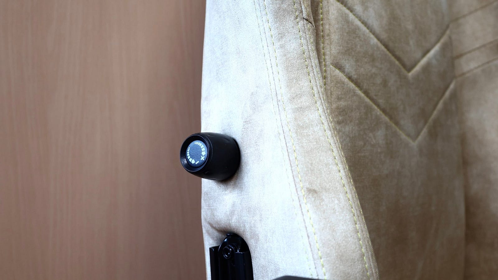

椅背上右邊有一個旋鈕,這顆旋鈕是陽春的無極機構,可以調整椅背腰部凸出的程度。後來長期使用上,我是將他調整到中段左右。

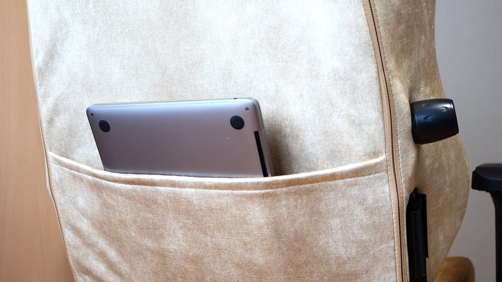

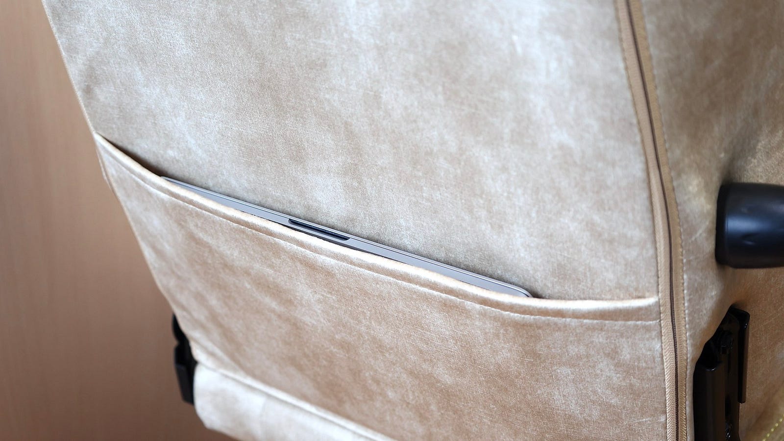

背部收納的空間比預期大不少,作為簡單的比例尺,圖中為 Apple MacBook 13~14 吋的機型大小。如圖所見,收納空間可以完全包覆住筆電,如果真的這樣放,我恐怕會忘記自己有台筆電放在這呢!
背部收納空間,雖然平常看不到,但要是放了平常少用的東西,當真的要用的時候又會忘記自己放在這裡。靠近左右邊緣的地方,坐在椅子上就可以伸手拿道。目前仍在思考,該將什麼東西放在這個空間,能夠更有效率。

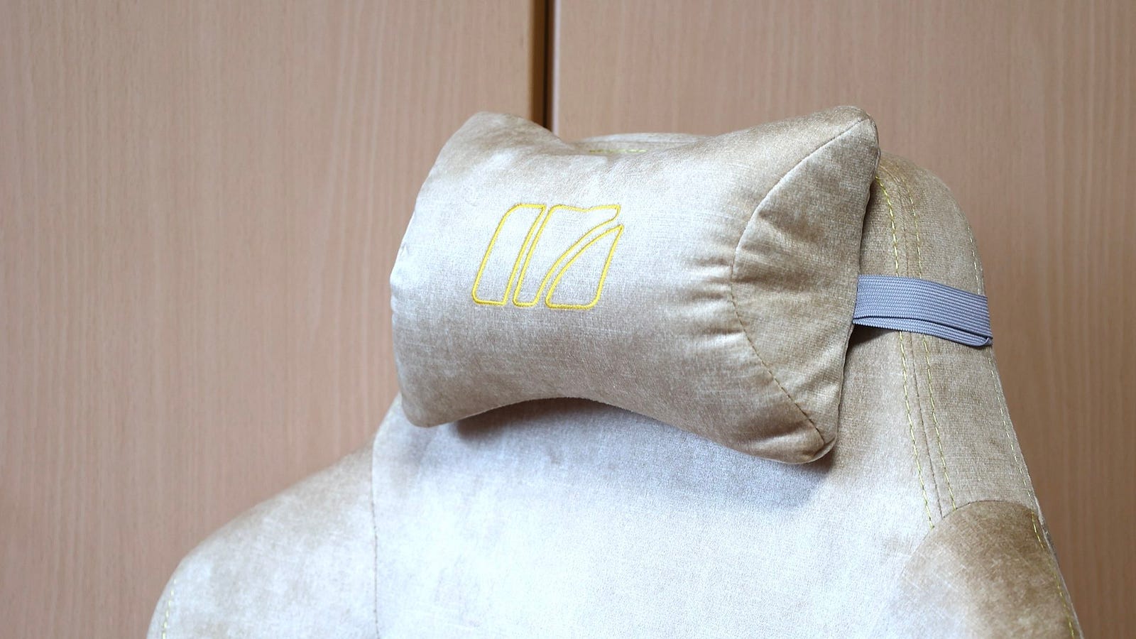

隨附有一顆小頭枕,頭枕使用鬆緊帶固定。由於鬆緊帶的長度有限,最多只能在頭頂位置上下調節。平常沒有使用頭枕的習慣,之前的辦公椅能拆的我都拆掉。目前這顆小頭枕,我是放在腰下,坐墊和椅背之間的,為屁股起到類似停車格輪擋的作用。
