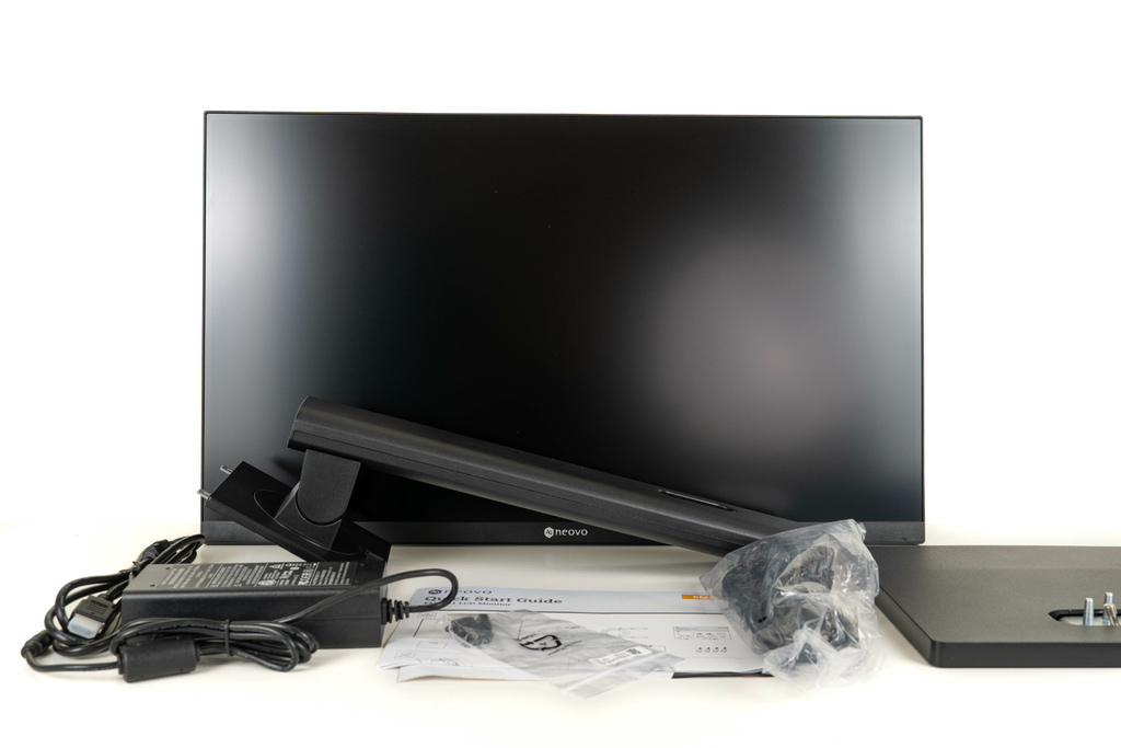

盒內配件一覽,包含螢幕本體、支架、底座、外置電源供應器、HDMI 與 USB-C 傳輸線、壁掛用銅柱及說明文件。

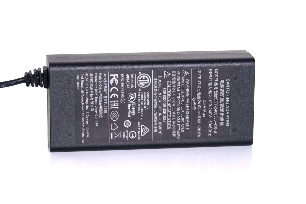

電源是標準的 24V 5A 規格,這種外置電源的好處就是未來如果出現故障,都能夠很容易的找到替代品,但就會佔據桌面的一些空間。

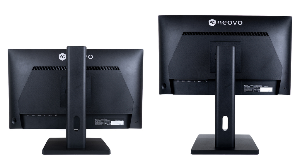

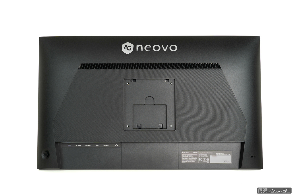

螢幕本體背面為霧面塑膠外殼,並支援 VESA 標準壁掛孔。

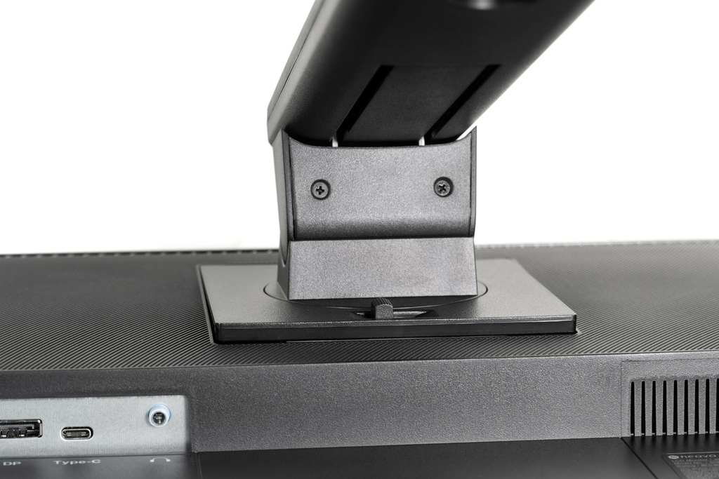

與螢幕支架的連接十分簡單,只要將卡扣對準插入,即完成固定。

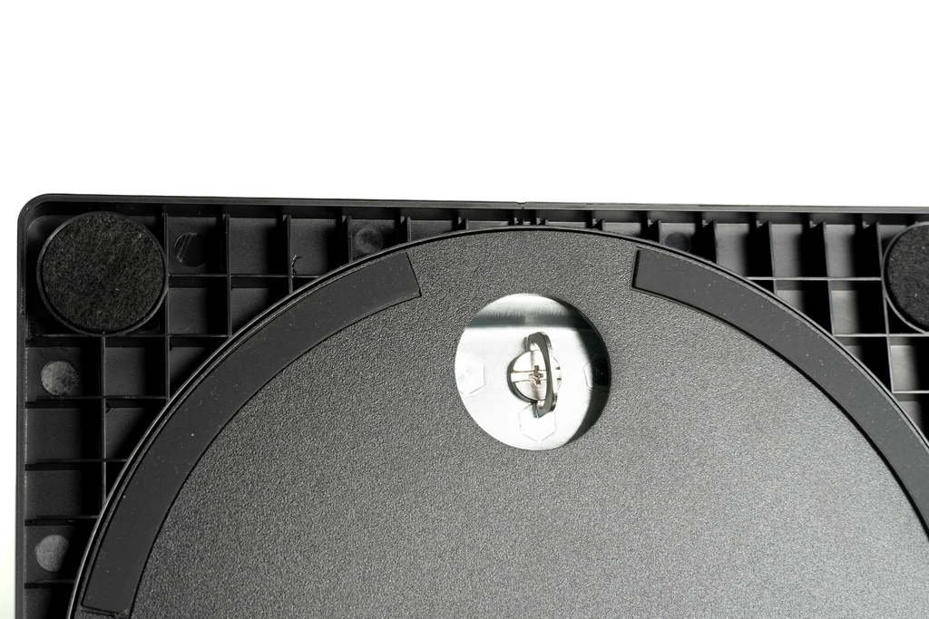

底座也是免工具安裝,只需要手轉該螺絲即可完成固定,整個安裝流程很簡單方便。

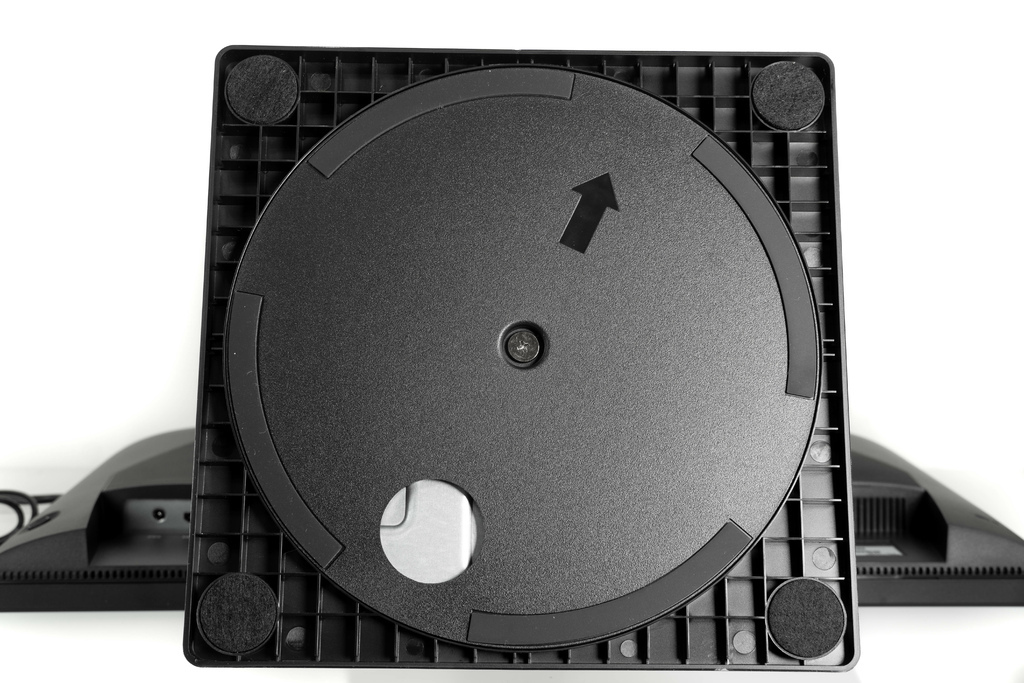

有趣的是,其底座內建了一個轉盤機構,螢幕的左右旋轉功能便是透過它來實現的。這也就代表,螢幕左右旋轉時,底座的這面也會跟著一起旋轉,挺特別。如果你會習慣把東西架在螢幕腳架上的話,這點需要注意。

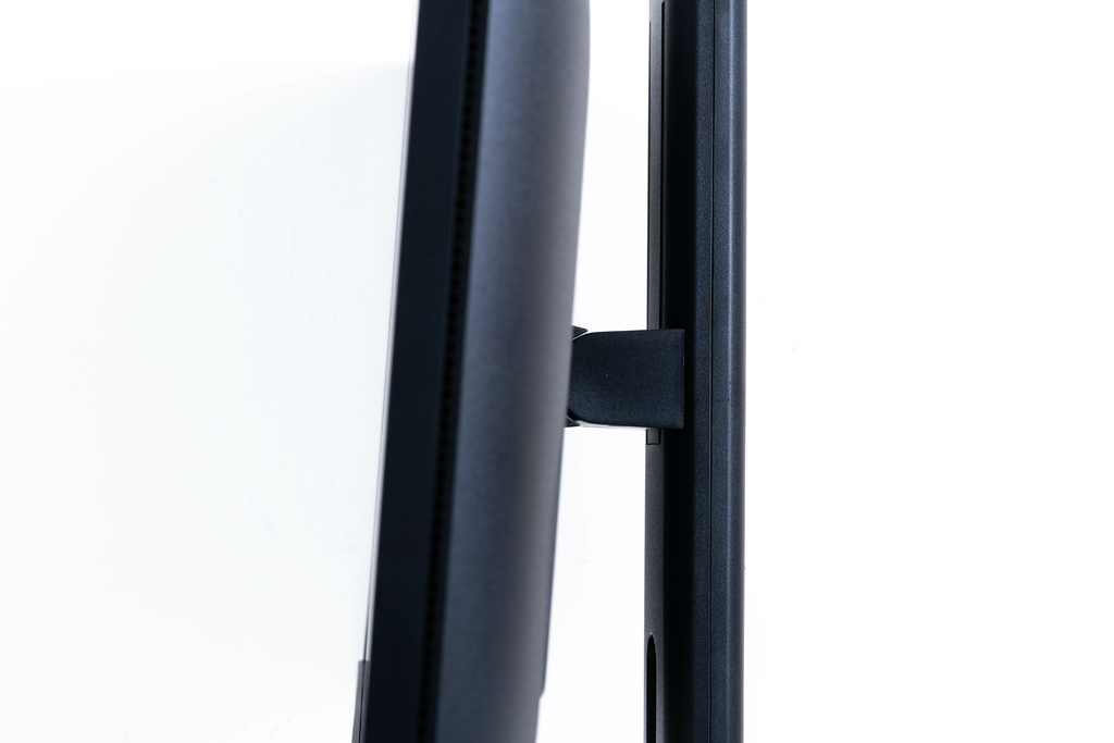

相較於同價位產品大多將支架成本削減至僅具備基本支撐功能,AG Neovo 則大方地提供了一組全功能支架,支援上下俯仰、左右旋轉、高低升降與垂直旋轉,讓使用者能輕鬆調整至最佳觀看角度,甚至將螢幕垂直使用。

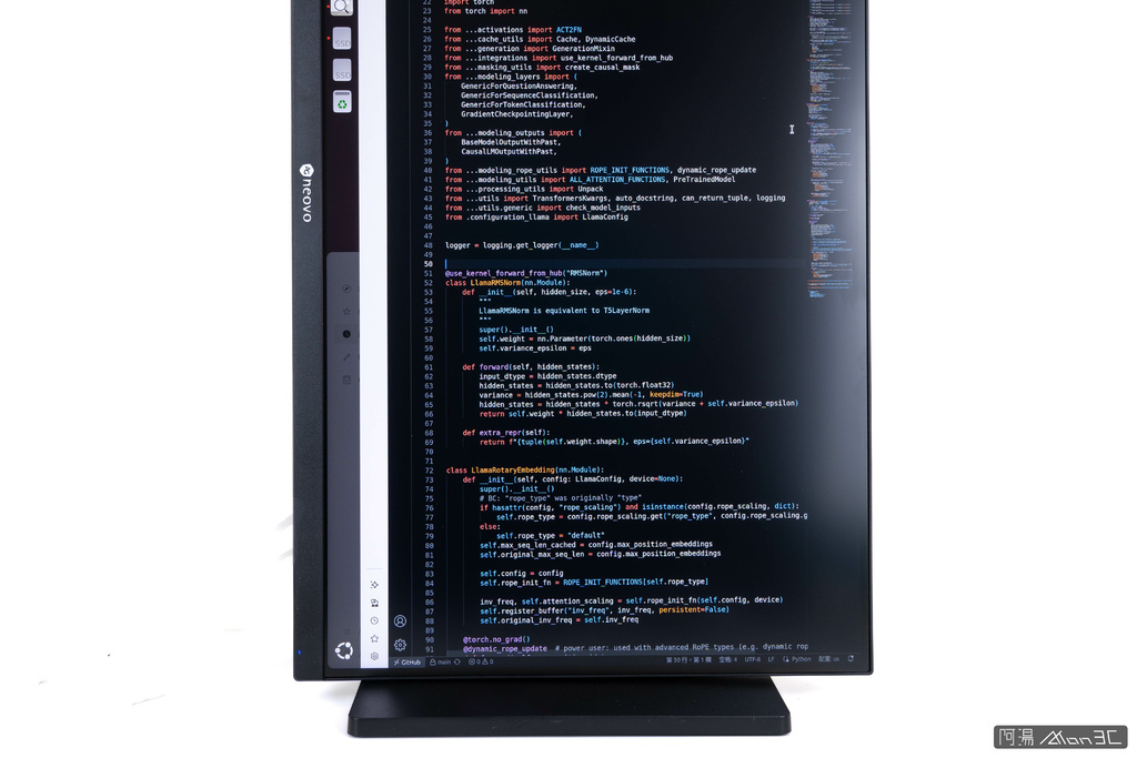

螢幕可以直立,而這功能最大的受益者就是碼農了。一次就可以瀏覽多行程式碼,搭配 4K 解析度的加持,程式碼一清二楚,文字也不會出現彩邊,令眼睛舒服許多。

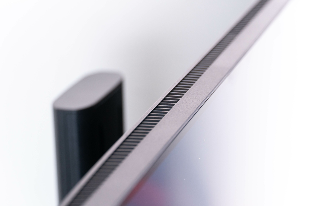

螢幕頂部有一排的散熱孔,開孔朝上,因此建議久久還是得清理一下灰塵。

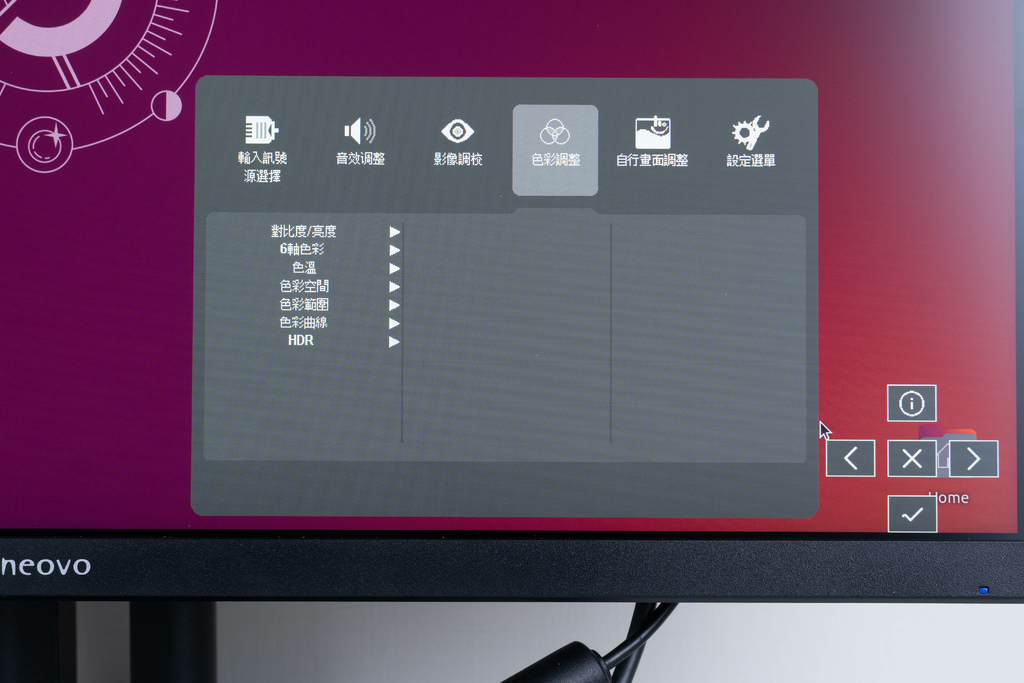

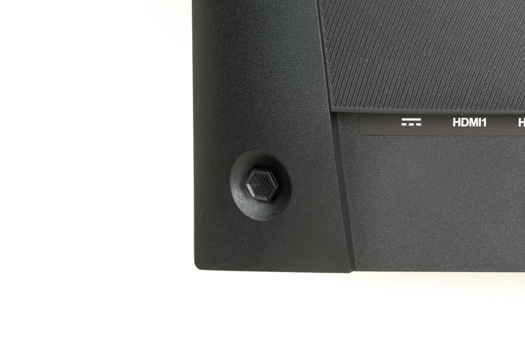

背部有一個搖桿,用於控制螢幕 OSD 選單。操作時,螢幕上會同步顯示對應的功能提示,設計直觀友善,多數使用者無需說明書即可上手。
OSD 的選單完整且易用,想找的功能都在該出現的位置,搭配搖桿控制,操作很簡單。

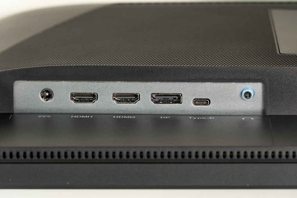

背面 I/O 由左至右分別是 DC 電源輸入、HDMI 2.1×2、DP 1.4、USB-C(含 65W 電源輸出)和 3.5mm 耳機孔。

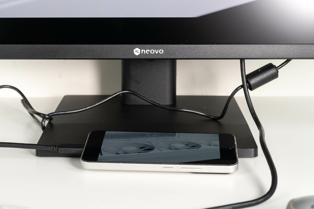

支援 USB-C 連接是此款螢幕的一大亮點,特別是對 MacBook 或支援影像輸出的手機使用者而言,僅需一條 USB-C 線材即可同時完成畫面投射與 65W 反向充電,大幅簡化桌面線纜。

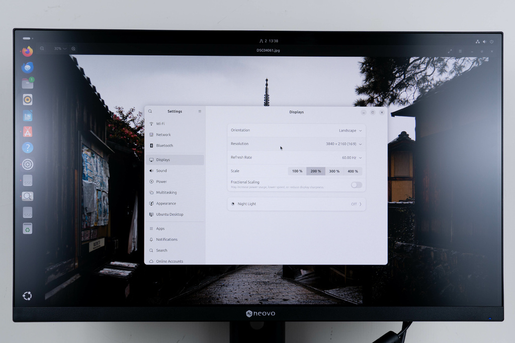

螢幕支援最高 3840×2160@75Hz 的解析度與更新率。不過須注意,要達到 75Hz 更新率,需使用 DP 或 USB-C 連接;若使用 HDMI,更新率將限制在 60Hz。

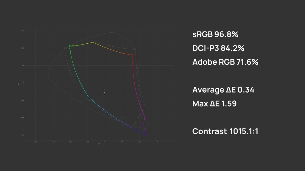

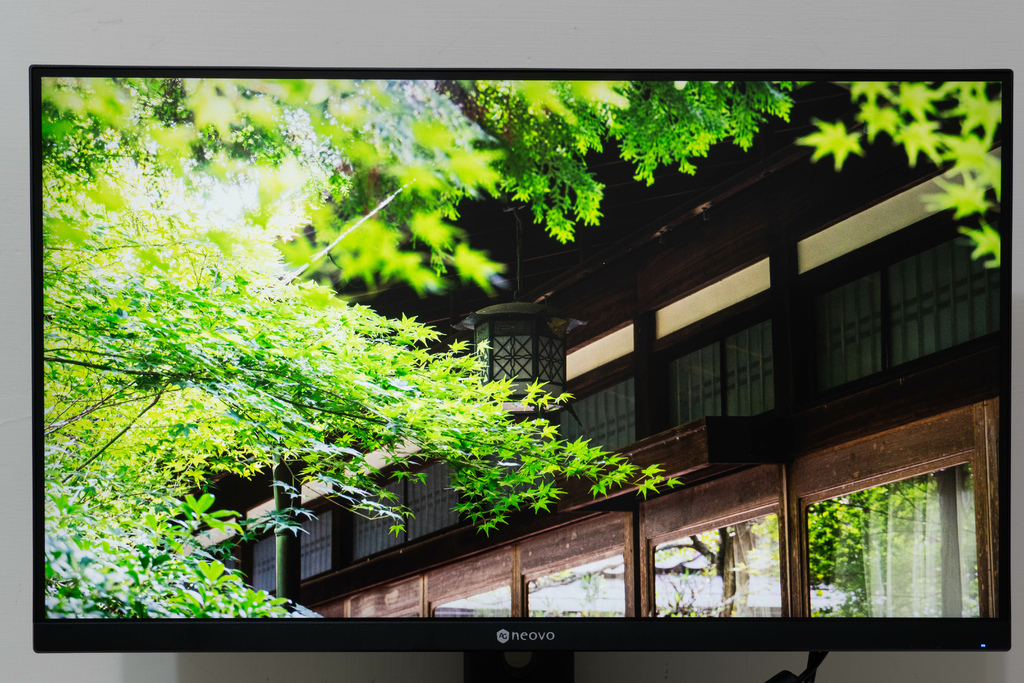

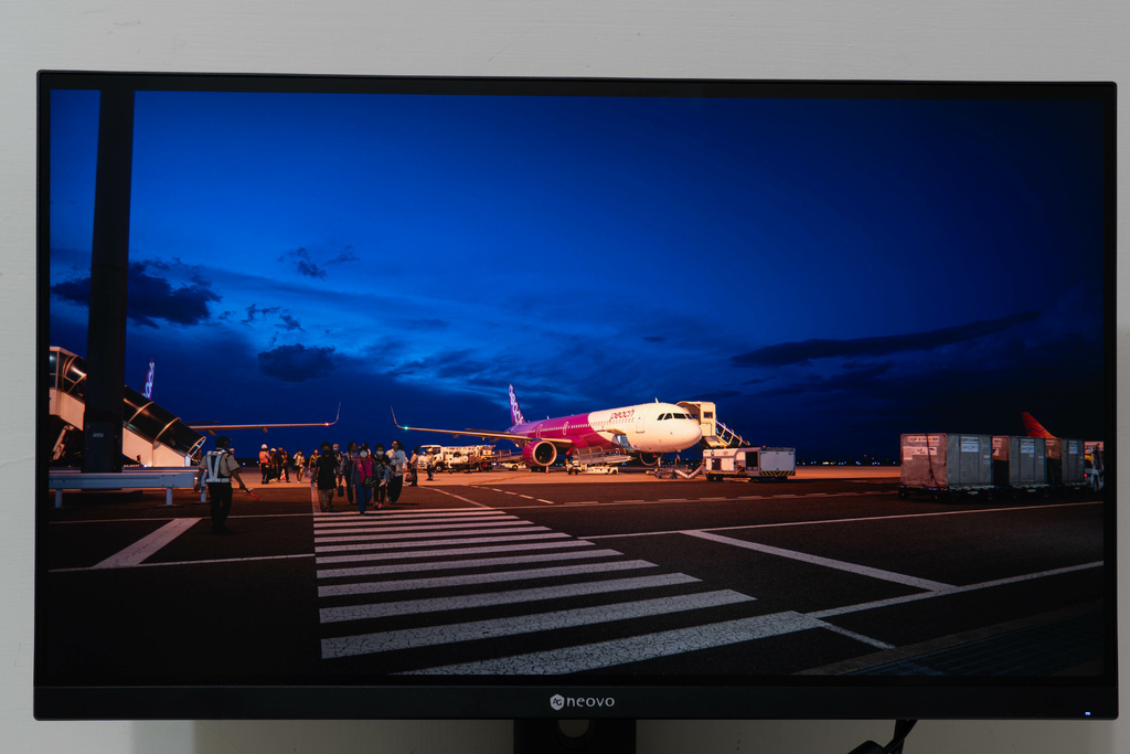

在色域表現上,官方標示 DCI-P3 93%。於 150 nits 亮度下實測,可達到 84.2% DCI-P3 與 96.8% sRGB 色域覆蓋。色準表現同樣出色,平均 ΔE 僅 0.34,最大 ΔE 為 1.59。

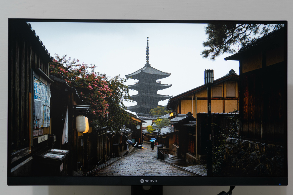

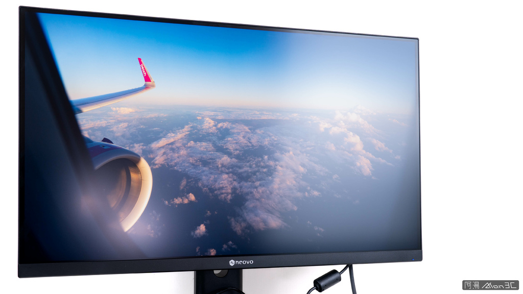

實際上的螢幕觀感也確實不錯,顏色鮮豔,亮暗分明。
關鍵是 4K 解析度下,亮度也是非常充足,最高達 350 尼特。使用下來,顏色和亮度部分,EM2451 都表現的無可挑惕,沒有明顯的缺點,特別是考慮到它的售價後。
