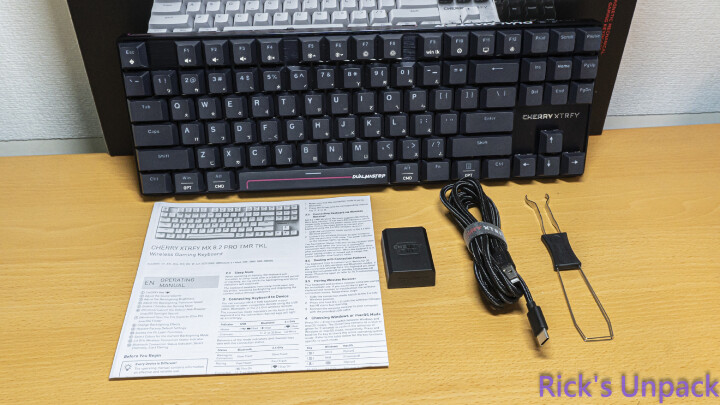

而裡面的內容物則包含下列幾項:CHERRY MX8.2 PRO TMR TKL WIRELESS鍵盤、Type-A to Type-C傳輸線、無線接收器、拔鍵拔軸複合工具以及操作說明書。

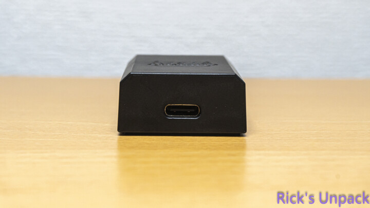

傳輸介面為USB Type-C,接口沒有額外挖得很深,大部分的線材應該都可以使用,不過同樣為了確保能夠穩定運行高回報率,還是建議使用原廠提供的線材來使用。

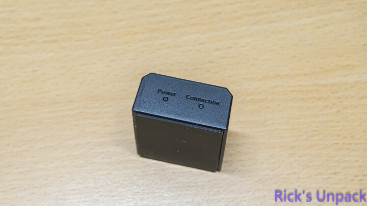

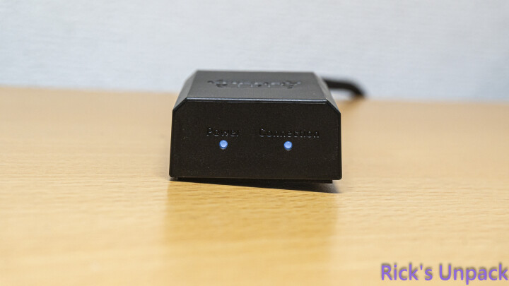

接收器另一端有設計無線接收器的電源與2.4GHz連接狀態指示燈,並分別以Power與Connection來標示。
接收器透過傳輸線連接至電腦後,如果連接正常,左側的Power電源指示燈會恆亮,右側的連接指示燈如果鍵盤在沒連接的情況下會是白燈閃爍的狀態,連接成功則會變成恆亮。

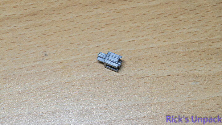

接著就將軸體拆解,主要結構包含上蓋、軸體、彈簧、導光柱跟底殼;在拆解時要特別注意導光住旁邊還有設計一個卡榫,不小心可能會拆斷,所以在拆裝時要稍微小心一點。

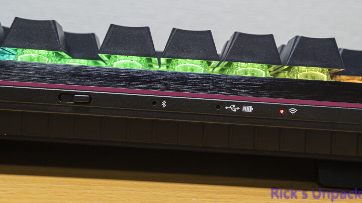

在鍵盤前側左邊有放上開關鍵與對應的訊號指示燈,如下圖所展示,如果往右切會進入2.4GHz連線,中間則是有線與充電,左側則是藍芽模式。

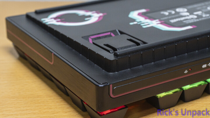

背面採用塑料底殼,推測是為了確保不會影響到無線傳輸的穩定性,在許多區域都有配上DUALMASTER系列配色的圖案來點綴,為鍵盤底部帶來更多視覺效果。
底殼上下兩側各有放置一條長條的止滑墊,止滑效果相當不錯,在一些比較激烈的操作時也不會容易發生滑動;另外底殼還有額外凸出一塊,筆者也推測應該是要預留空間給電池使用。

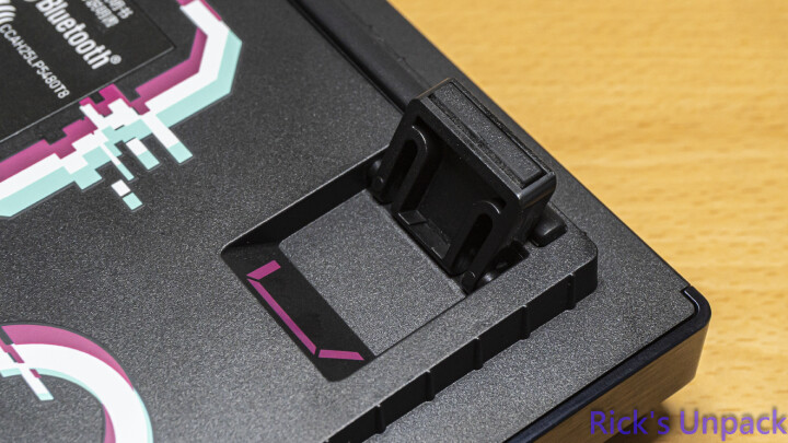

腳架部分有給一個段落可以調整,打開後腳架也有附上止滑墊來防止鍵盤在激烈操作時發生滑動。

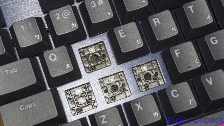

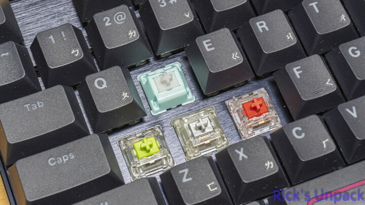

另外這把鍵盤另一個大特色就是主要按鍵區也可以支援安裝一般的傳統機械軸,將原本的魔晶磁軸拔起來後可以看到PCB板有預留機械軸的3-PIN針腳孔洞可以讓玩家來改裝。
這邊就簡單搭配筆者手上不同顏色的機械軸來展示,玩家可以自由選擇及更換,非常方便。
不過也不是全域按鍵都支援磁軸與機械軸,在右側的功能鍵與方向鍵共13個按鍵是僅支援磁軸,這部分玩家就需要注意一下了。

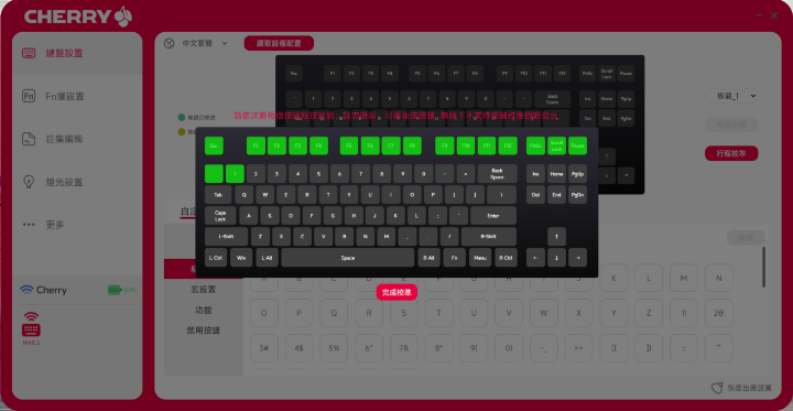

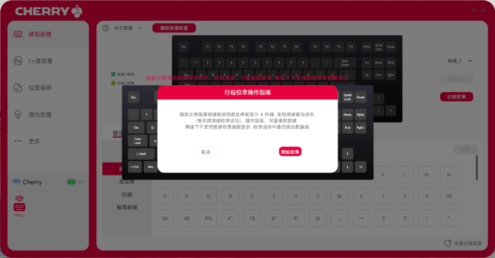

這邊就針對一些磁軸鍵盤主要的功能來介紹,筆者也建議玩家在剛到手磁軸鍵盤時,下載完驅動先進行磁軸的行程校準。
步驟就是針對鍵盤上所有按鍵都依序按壓到底,等驅動上面的對應按鍵變成綠色就是完成校準,全部完成再按下方的完成校準按鍵就可以了。

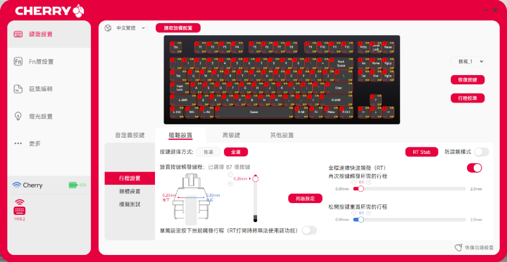

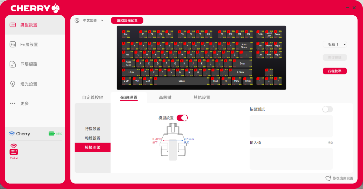

既然是磁軸,那麼當然可以進行按鍵的觸發與抬起的行程高度調整,並且在沒有開啟RT的情況下,也能單獨設定按下與抬起各自的觸發行程。
在右半部可以進行磁軸的死區與RT的設定,另外CHERRY也有提供RT Stab與防誤觸模式可以開啟或關閉。

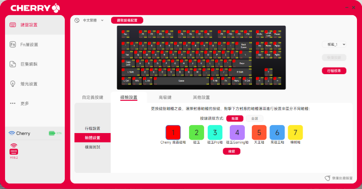

在軸體設置中,CHERRY已經有預先針對自家魔晶磁軸與市面上普遍常的5款磁軸與傳統機械軸辨識可以套用。
在模擬測試中會顯示玩家自己設定的觸發與抬起形成高度參數,接著透過開啟模擬來查看磁軸在觸發與抬起的磁通量高度的變化。

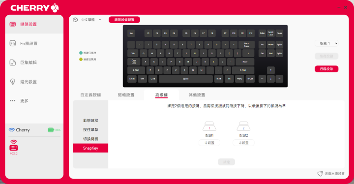

在高級鍵設定區裡面,分別有提供動態鍵程、按住單擊、切換開關與SOCD…等磁軸鍵盤該有的基本進階功能,另外SOCD的模式為先設置兩個按鍵之後,後按的按鍵會覆蓋前面觸發的按鍵動作,對於要快速急停變換方向非常好用。

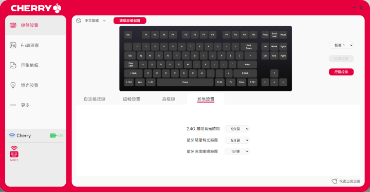

在其他設置裡面可以設定鍵盤在2.4GHz與藍芽兩種無線模式下多久未使用就關閉背光,另外在藍芽連線時也可以設定鍵盤多久沒使用後進入深度睡眠模式。

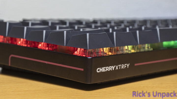

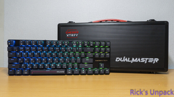

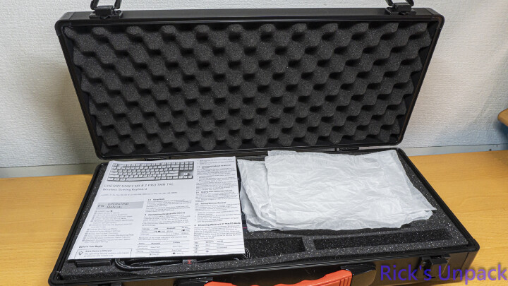

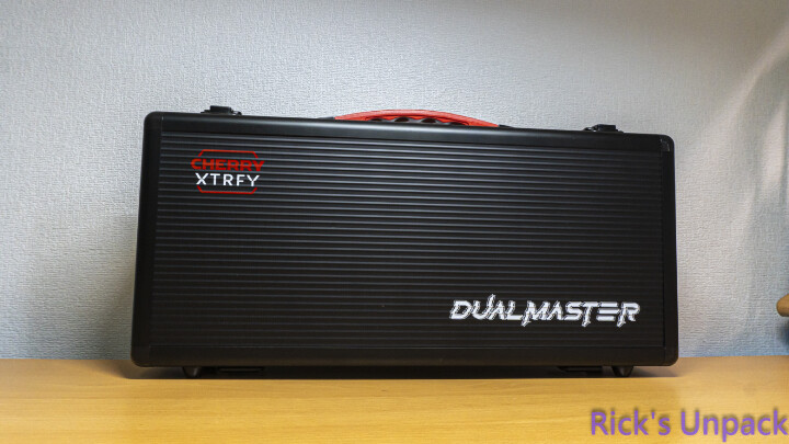

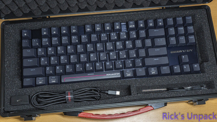

而CHERRY的MX8.2系列鍵盤最廣為人知的就是鍵盤都會用一個小軍火箱包裝著,讓玩家入手這把鍵盤擁有信仰滿滿的感覺;正面左上角有放上CHERRY/XTRFY的新LOGO,右下角有DUALMASTER的字樣。
保護箱打開之後,裡面也有塞入很厚的海綿保護鍵盤,避免運送過程中刮傷,非常用心。
底層的海綿也有針對鍵盤與各配件單獨挖一個對應的孔洞可以擺放,如果日後玩家要攜帶外出,也可以將配件全部放進保護箱裡面,非常方便。

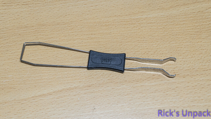

CHERRY MX8.2 PRO TMR TKL WIRELESS鍵盤本身支援軸體熱插拔更換,因此有提供一個拔鍵帽與拔軸兩用的複合小工具讓玩家可以使用。

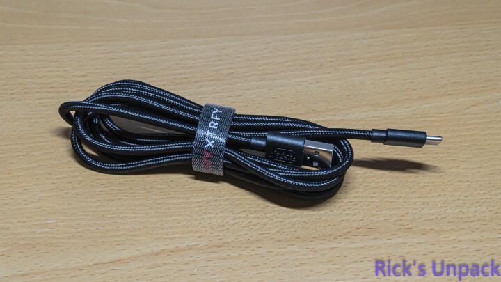

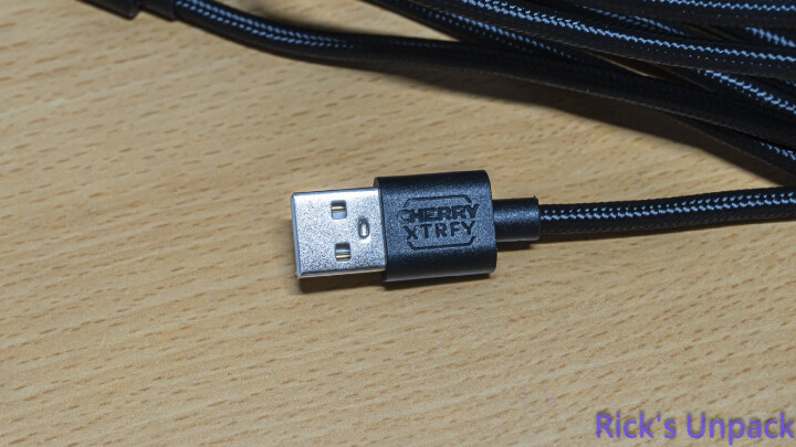

線材部分為編織線,長度部分提供1.8m來應付主機在不同位置的情況;除了連接無線接收器之外,也能直接連接至鍵盤當有線與充電使用。
Type-A接口端側邊也有刻上CHERRY與XTRFY的新LOGO。

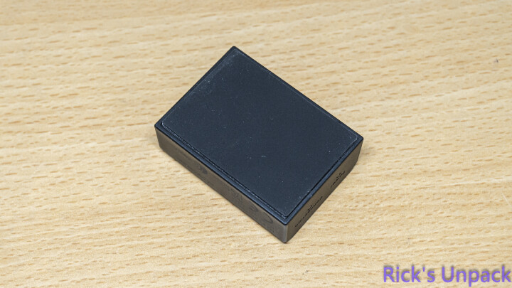

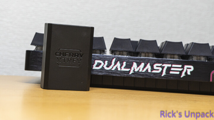

接著是這把鍵盤最重要的關鍵配件:2.4GHz無線接收器,也是目前市面上少數有支援無線連接的磁軸鍵盤;接收器正面同樣有CHERRY的新LOGO,另外接收器本身尺寸比較大主要的原因是鍵盤在無線模式下也能支援到8000Hz,為了確保連線穩定性與散熱因此做得比較大。
接收器背面有放上整片的防滑墊,可確保接收器放在桌面上不會滑動。

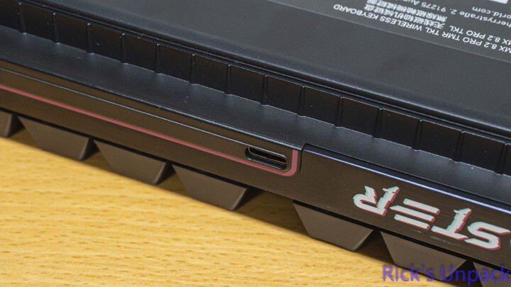

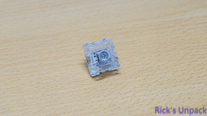

MX8.2 PRO TMR TKL搭載的是CHERRY自家研發的第一款磁軸,而磁軸的外觀跟名稱也取得非常有特色,這邊先放上這款CHERRY TMR MK魔晶磁軸的相關參數給大家參考:起始按壓力量:30g
2.0 mm按壓力量:38g
軸體總行程:3.5 mm
可調節行程:0.1 mm ~ 3.3 mm
軸調整精度:全區域0.01 mm
初始磁通量:50 ±15 GS(PcB 1.6 mm)
觸底磁通量:300 ±50 GS(PcB 1.6 mm)
按鍵手感:線性
敲擊次數:1億次
廠潤:有預先廠潤

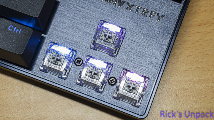

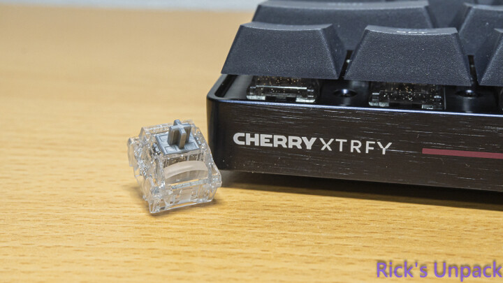

魔晶磁軸的外殼採用透明設計,並且上面也有一些不同顏色的小點點來點綴;魔晶磁軸本身採用中磁方案,底部為目前流行的封底挖孔設計;另外軸體外殼上下蓋的密合度也很好,左右晃動不會感覺到上下蓋沒有卡緊的感覺。

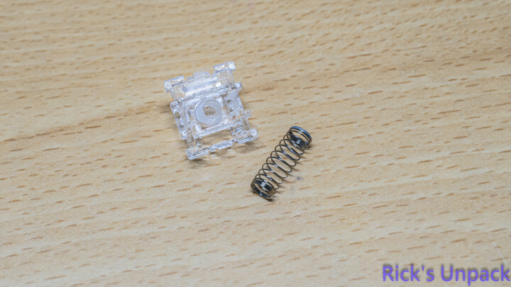

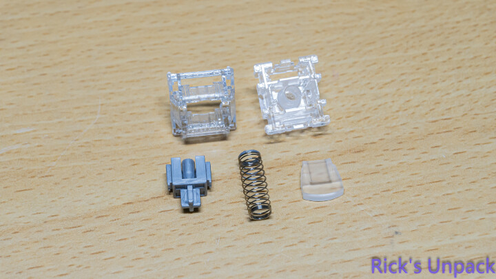

軸心導軌採用雙軌軸設計,並且在頂端有額外多保留小尾巴來降低軸體的回彈聲;在軸心部分也有預先廠潤。
彈簧部分採用15 mm的桶型彈簧,算是提供一個兼顧辦公文書與遊戲兩用的手感,並且底殼跟彈簧也都有廠潤,整體來說,魔晶磁軸的手感滿順的,而以前CHERRY經典的沙感也改善非常多,幾乎已經沒有了。

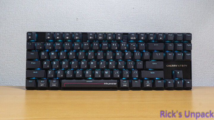

如同這把鍵盤的型號裡面的TKL,這把鍵盤是採用經典的TKL配列,保留功能鍵與方向鍵,並捨棄了數字鍵;在省去了桌面的佔用空間之外,也保有基本的多功能。

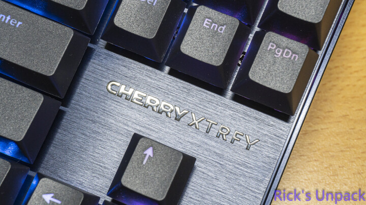

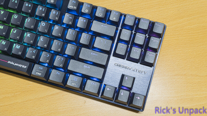

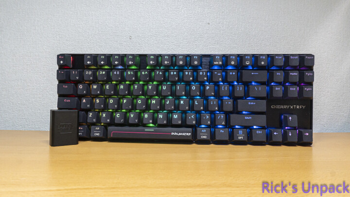

MX8.2 PRO TMR TKL WIRELESS採用金屬髮絲紋上蓋,在方向鍵上方的空白處有放上拋光的CHERRY X XTRFY的LOGO,非常有質感。
金屬上蓋的周圍還有一圈黑色金屬髮絲紋的外框並且有部分區域有搭配DUALMASTER系列的紅色線條來點綴。

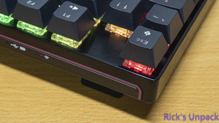

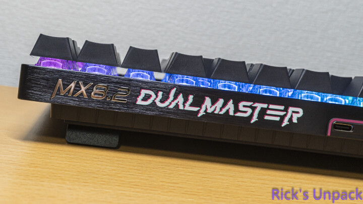

另一側則有放上拋光的MX8.2系列字樣並搭配這次DUALMASTER系列的形象字樣來點綴。

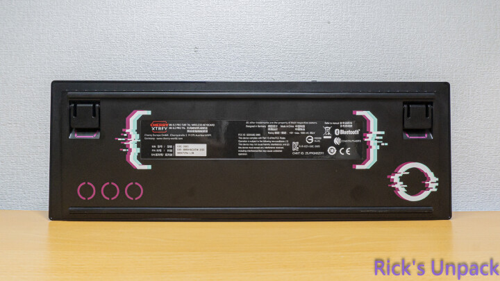

底部的塑料底殼有部分區域有稍微延伸到鍵盤前端,推測是相關無線訊號發射器設計在這塊區域裡面,而金屬會影響無線連線品質,因此才將塑料底殼往上延伸來確保無線傳輸的穩定性。

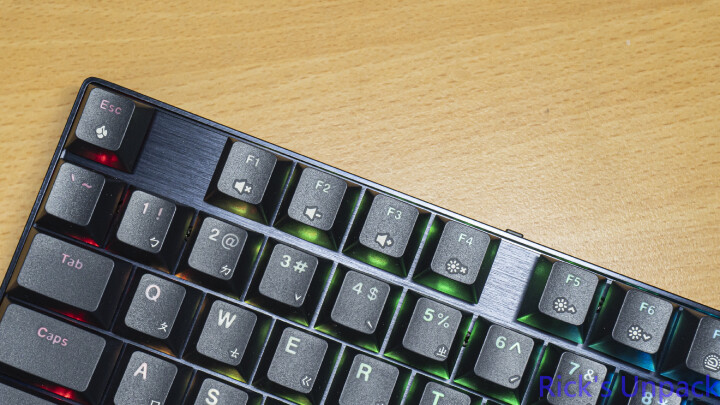

CHERRY也預設提供了多個組合鍵的小工具可以使用,透過Fn+F列按鍵可以進行觸發;而最左上角印有櫻桃LOGO的按鍵可以一鍵快速開啟CHERRY為這把鍵盤設計的CHERRY MAGCRATE設定軟體。

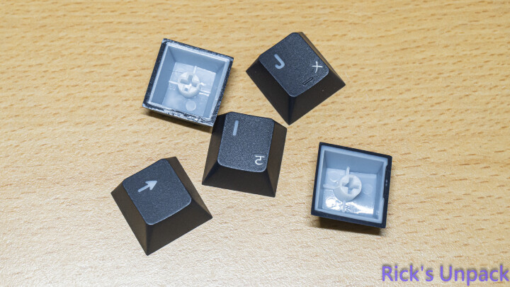

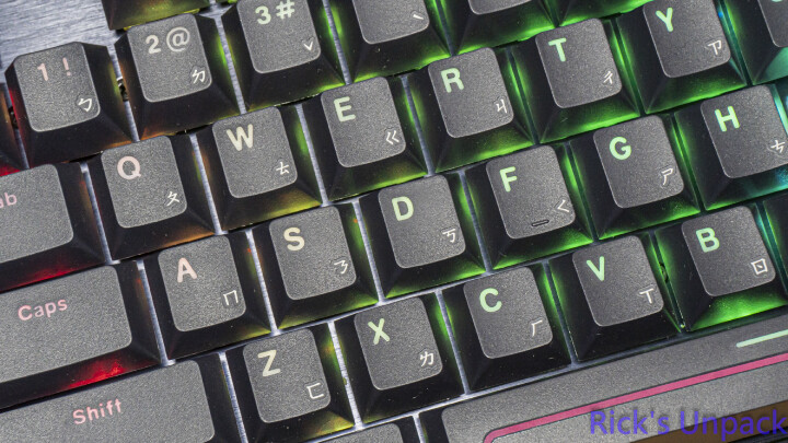

鍵帽部分採用的是PBT雙色透光的設計,表面有很細緻的咬花,能提供不錯的控制力;透光部分僅有英文字母有透光,注音部分則是貼印上去的,摸上去能感覺到些許的高低差,至於耐用度如何就要時間來驗證了。
在燈效成色上,搭配鍵盤本身就是北向燈的設計,所以燈效很均勻。

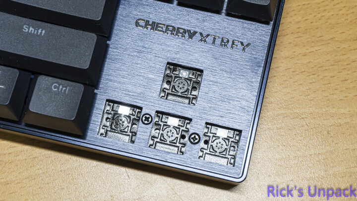

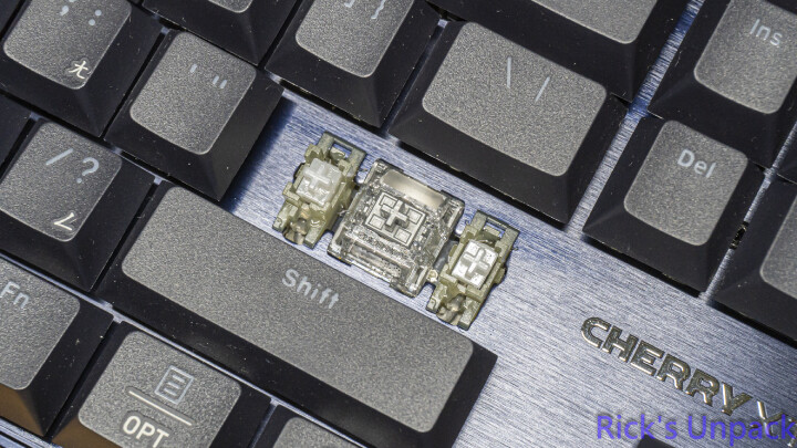

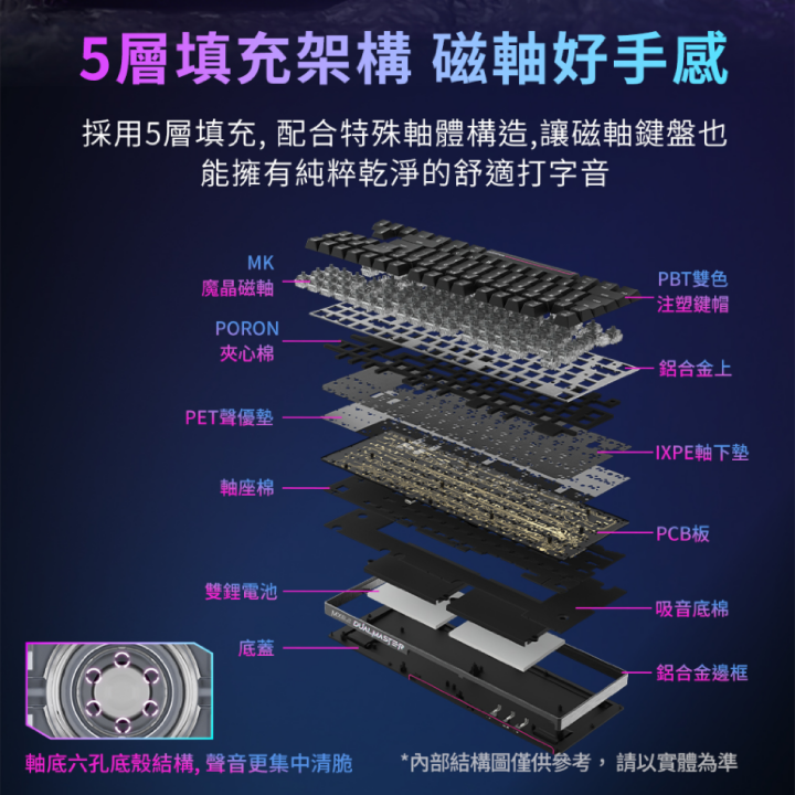

至於鍵盤內膽架構部分,這次筆者就沒有額外拆解,這邊直接附上示意圖給大家參考;由上至底部分別是鋁合金上蓋->PORON夾心棉->IXPE軸下墊->PET聲優墊->軸座棉,最底部還有一片吸音底棉,也是一把塞好塞滿的鍵盤。

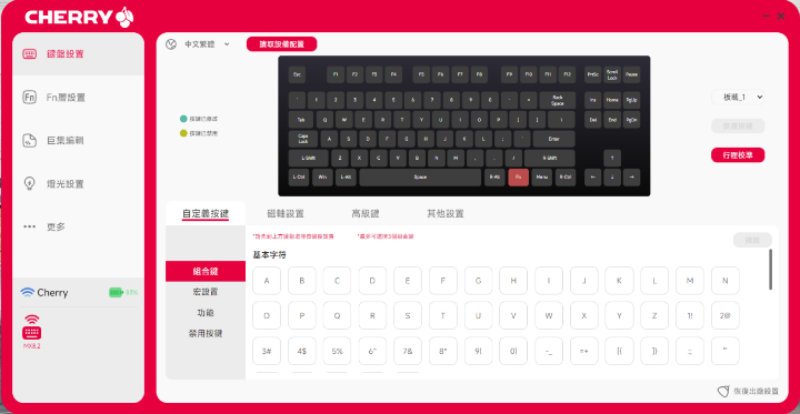

接下來就簡單介紹一下CHERRY針對這把鍵盤所設計的軟體,並且將其命名為CHERRT MADCRATE,左側為主要設定選單的欄位,左下角也可以查看目前鍵盤在無線連接模式下的電量。

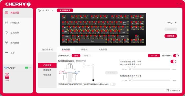

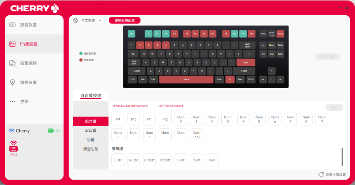

在Fn層設置裡面可以針對鍵盤上所有按鍵的多功能進行設定,在鍵盤上本身就有預先設定幾項功能,以藍綠混色的來標示按鍵多功能已修改,紅色則是系統按鍵無法進行修改,剩下黑色的則可以讓玩家自由發揮,調整成自己最喜歡的組合鍵模式。

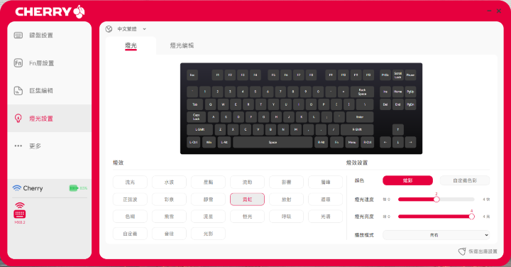

在燈光設置裡面,CHERRY有提供多項燈效可以選擇,裡面部分燈效可以選擇要炫彩還是自定義色彩,下方還可以進行燈效的速度、亮度或方向的調整,整體可玩性也很高。

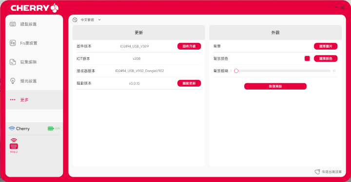

最後在更多的設定選單裡面可以查看目前鍵盤與驅動的版本以及驅動的一些外觀顏色調整。
