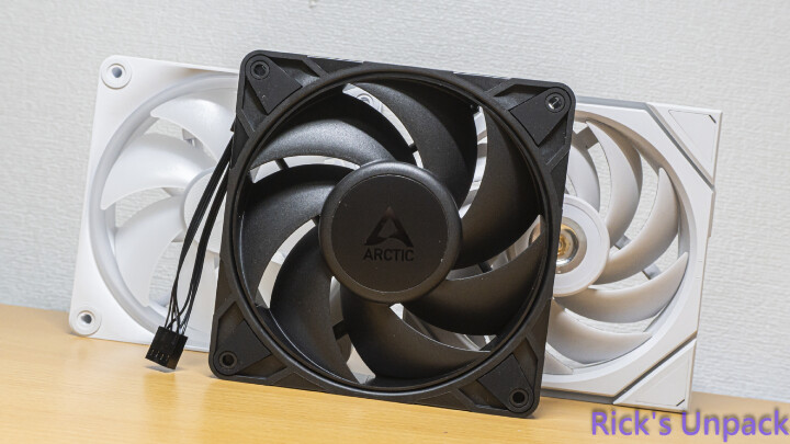

而談到噪音表現優秀的風扇大家第一印象應該都是貓頭鷹家的風扇,不過這次要來介紹的雖然不是貓頭鷹,不過他也有著「平民版」貓頭鷹之稱的品牌,而這間品牌就是來自德國的ARCTIC,多年前筆者也開箱過ARCTIC自家相當有名的P12系列ARGB版本的風扇;而這次要來開箱的則是他們近期最新推出的新款P12 PRO系列風扇,完整型號為:ARCTIC P12 PRO PST CO。

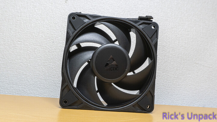

風扇軸承處正面有放上ARCTIC的LOGO;在軸承部分CO版本搭載的是有加長軸心的日製雙滾珠軸承設計,並且也加入了自動量測與平衡系統,透過施加平衡化合物,能有效減少震動與偏移,藉此來延長風扇的耐用性。

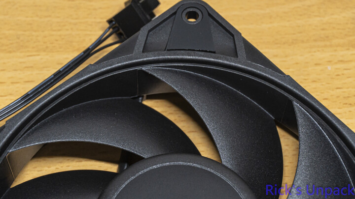

扇葉部分總共有7片,並且每片扇葉也有外框來相互連結起來,另外就是扇葉的外環與扇框本體的縫隙也降低到僅有0.855 mm,這樣的設計能讓風扇擁有更高的風壓量與更好的氣流效率,為機殼內部帶來更好的散熱。

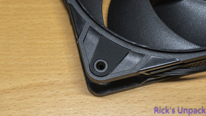

風扇4個鎖孔正反兩面都有減震墊,可減少風扇在高轉速下與機殼產生的共震聲。

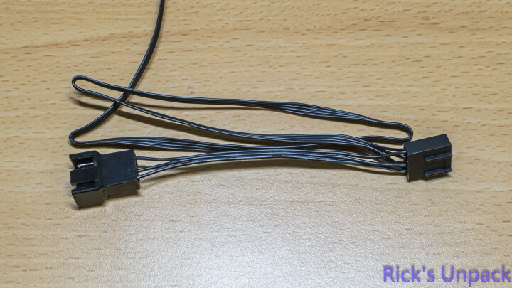

在風扇型號裡面有看到PST的後墜,而這是ARCTIC針對自家風扇有提供短線串接功能的風扇都會加上去的型號辨識字樣,PWM轉速控制線本身長度有給到400 mm,而另一個串接母頭則是延伸80 mm,可以跟其他風扇進行串接來減少需要接到主機板的線材。

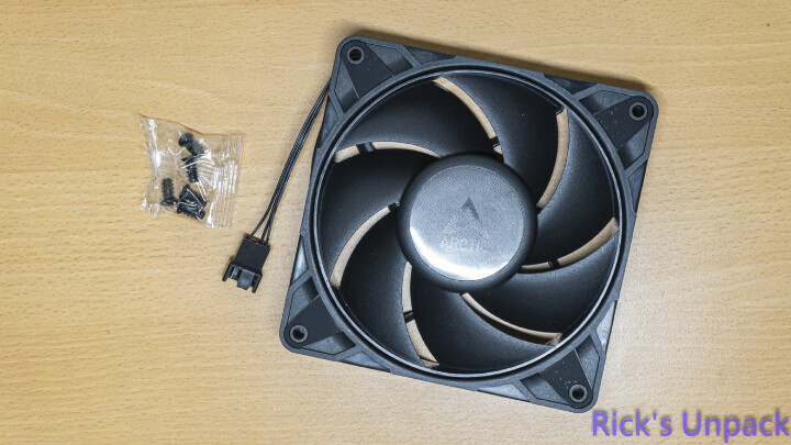

裡面的內容物也相當精簡,分別有一包螺絲與P12 PRO PST CO風扇本體。

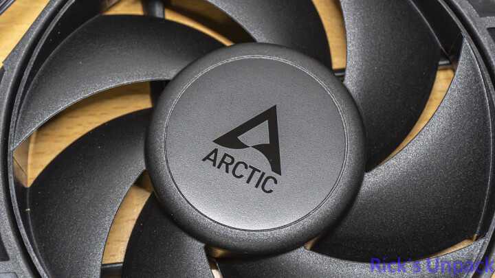

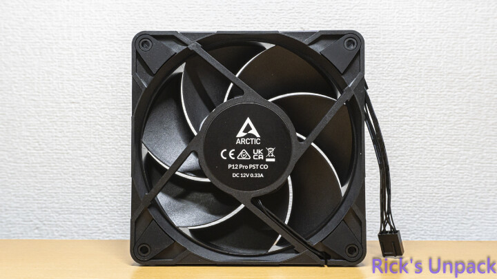

來到風扇背面,背面的扇框總共有4根,其中一根也有夾帶轉速控制線;另外P12 PRO PST CO風扇有搭載SOTA微控制器,這個機制會自動補償因阻力增加而導致的轉速下降。

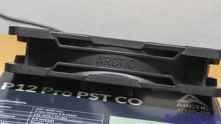

側面部分則有簡單的放上ARCTIC字樣來點綴。

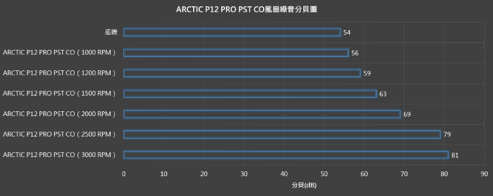

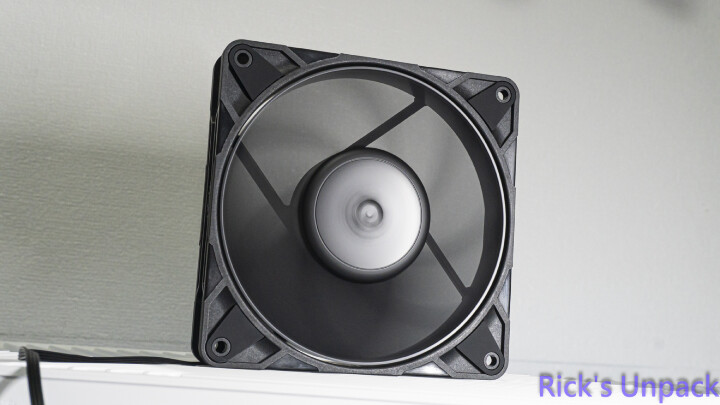

最後也單獨針對這款風扇進行不同轉速下的噪音測試,在測試環境上是27度的冷氣房裡面,因此底噪會稍微高一點,下方就直接放上測試後的結果;比較需要特別提到的就是筆者將轉速拉高到2000 RPM的時候,有發現風扇的轉速有明顯飄忽不定的狀況,靠近聽會聽到轉速忽快忽慢的聲音,筆者推估可能是因為軸承內部的SOTA微控制器在做動,會隨時進行轉速的補償,才有這樣的狀況發生;另外在噪音表現上過了2000 RPM也有明顯的噪音提升,因此筆者也會建議玩家盡可能將風扇轉速控制在2000 RPM底下會獲得更平衡的表現。

在性能表現上,這款P12 PRO PST CO依舊維持ARCTIC家風扇擁有不錯的噪音表現,雖然風扇本身有提供到3000 RPM,不過基本上日常遊戲或剪輯之類的基本上2000 RPM有已經很夠用了,而且噪音表現上也能有更好的表現;
