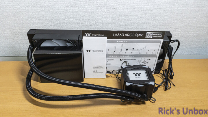

盒裝內容物包含了以下幾項:Thermaltake LA360 ARGB SYNC、3x 120 mm ARGB PWM風扇(以預先安裝在水冷排上)、配件盒、安裝說明書與保固說明書。

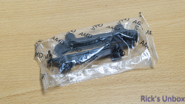

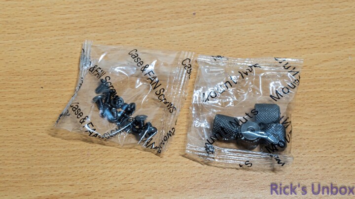

接著是AMD平台,這次曜越針對不同平台的腳位切換是採用底座轉接工具的設計,玩家不需要更換水冷頭上的扣具,僅需要安裝此配件就可以直接將水冷頭固定上去。
另外短螺絲與水冷頭的固定螺絲也都各自一個包裝收納,並且包裝上也都有印上各自功能的標示字樣,讓玩家能夠更快速了解各配件的用途。

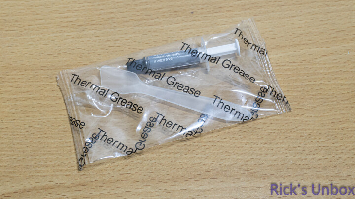

這款水冷並沒有預先將散熱膏塗上去,是額外提供1根針筒與刮刀讓玩家自行斟酌用量與適合自己的風水塗抹方式。

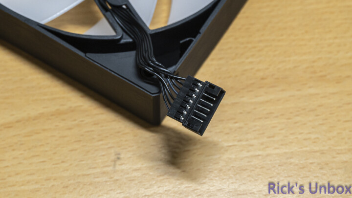

這款風扇讓筆者較為驚豔的是風扇線材收納的設計,過往大多數這種串接風扇的線材都會外露在風扇側面,雖然從正面來看不會看到,不過曜越這款風扇是直接在扇葉與鎖孔之間的區塊挖孔,讓現才能收納在裡面,就可以完全隱藏線材。

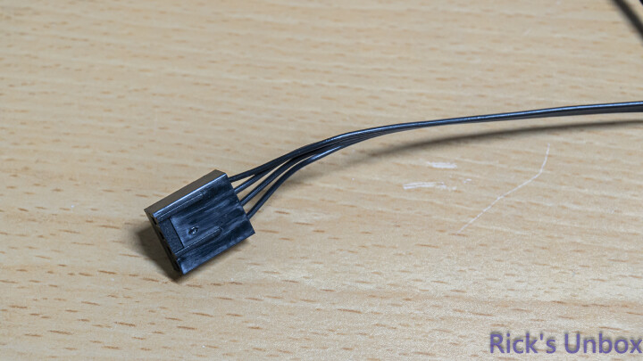

而燈光部分採用常規的5V 3-PIN ARGB設計,並且也提供一公一母的接頭,可以跟機殼內部其他ARGB設備串接,減少需要連接到主機板的線材。

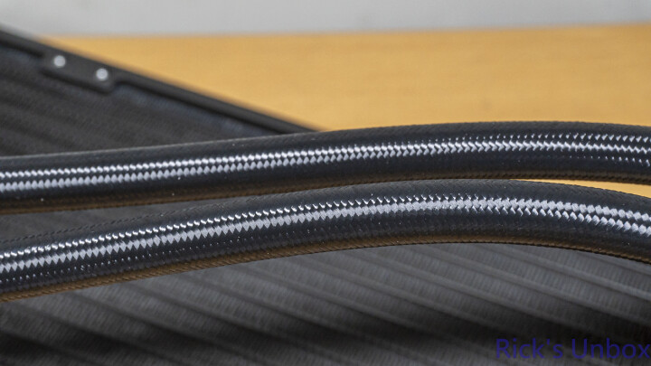

水冷管本身採用較常見的橡膠材質,長度部分為380 mm,與過往筆者開箱過的水冷相比還短了一些,稍後筆者會說明這樣帶來的不便之處在哪邊。

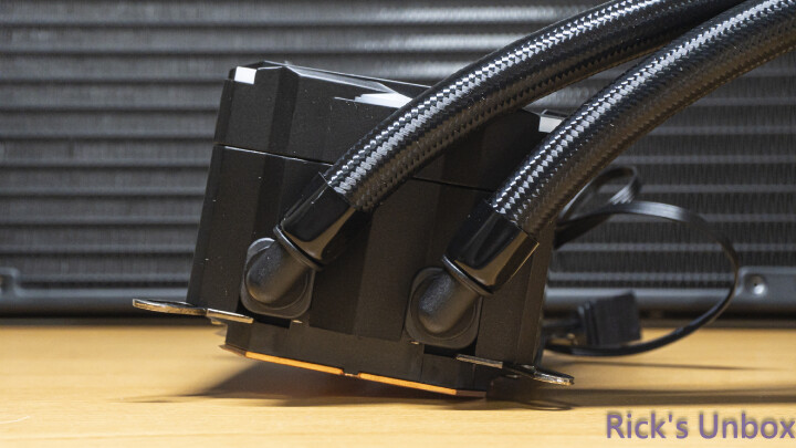

水冷管與冷頭轉接處同樣有用一層熱縮管包覆,避免水冷漏液,另外也有設置轉軸機制,可依照在機殼內部的安裝位置進行水管的微幅調整。

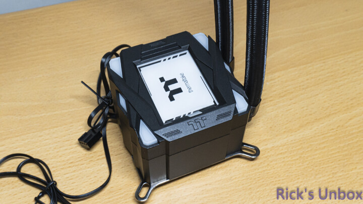

本次筆者開箱的LA360版本水冷頭頂部是搭配一塊具有ARGB燈效的燈板,並且正中間是直接印上曜越的LOGO,而除了這款ARGB版本之外,曜越還有推出搭載可即時顯示CPU溫度、CPU使用率與風扇轉速資訊的液晶顯示器版本,在型號上是後面直接加上S來做區分。
頂部燈板本身採用磁吸可拆式設計,在水泵本身上可以發現中間有4塊磁鐵負責磁吸;另外在旁邊還有一個黑色小小4-PIN的接頭,筆者推測這個應該是預留給液晶顯示器顯示硬體資訊訊號傳遞使用的;而未來曜越是否會單獨販售可顯示資訊的液晶顯示器頂蓋就有待確認了。
水泵本身也是需要一條PWM 4-PIN來進行供電與轉速控制。
由於水冷頭本身有燈效,因此也有一條ARGB燈光控制線,並且與風扇一樣是一公一母的設計,可與風扇的ARGB進行串接來統一設定燈效。

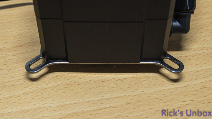

水冷頭的扣具設計上也預先安裝到水冷頭上,並且曜越這次是採用雙平台共用扣具的設計,稍後組裝展示如何安裝。
底部接觸面同樣採用常見的銅底座,並且有預先貼上保護膜,在安裝前一定要先撕膜。

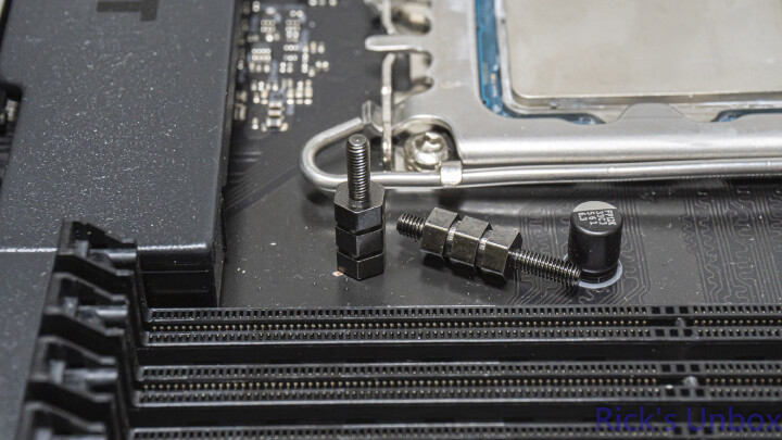

接著組裝螺柱,要注意螺柱兩側的螺紋與長度都不同,較短的那一側要朝下安裝在底座上,較長的那一端則是要朝上跟螺母固定水冷頭用。

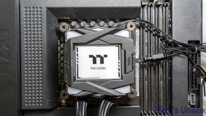

接著水冷頭對準4個螺柱後,將螺母鎖上固定即可;另外因為水冷頭的燈板本身磁吸有極性之分,另外側邊的邊框也跟水泵本體外殼有設計好,因此筆者會建議水冷管出線口要朝下安裝,這樣燈板的LOGO才會是正確的顯示方向。

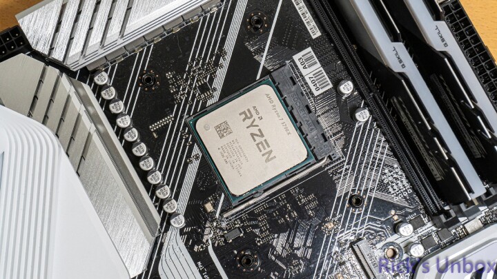

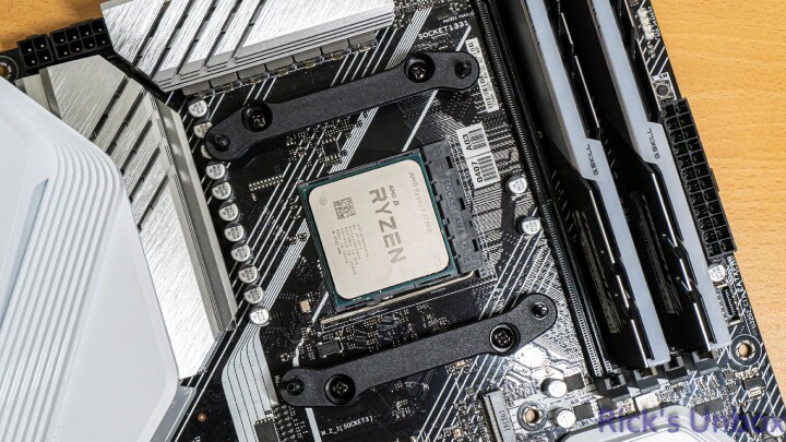

接著是AMD平台,同樣先將AMD原廠提供的底座拆除,只留下背面的背板。
接著就安裝配件裡面提供的轉接底座,並且要注意底座的方向,最外側的螺柱要朝向CPU的方向,待會才能跟水冷頭的扣具對應到。
扣具對準螺柱後,一樣將螺母鎖上去固定水冷頭即可完成安裝。

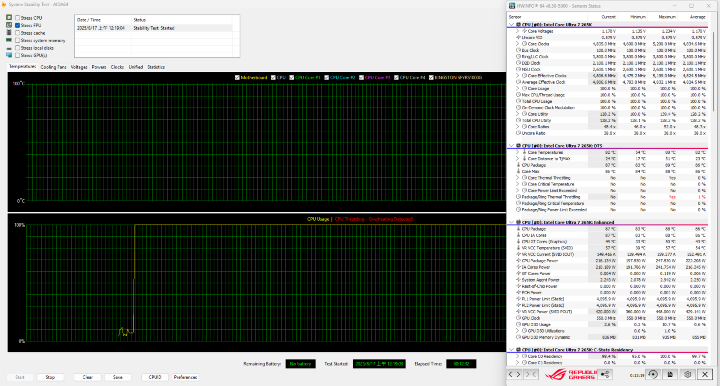

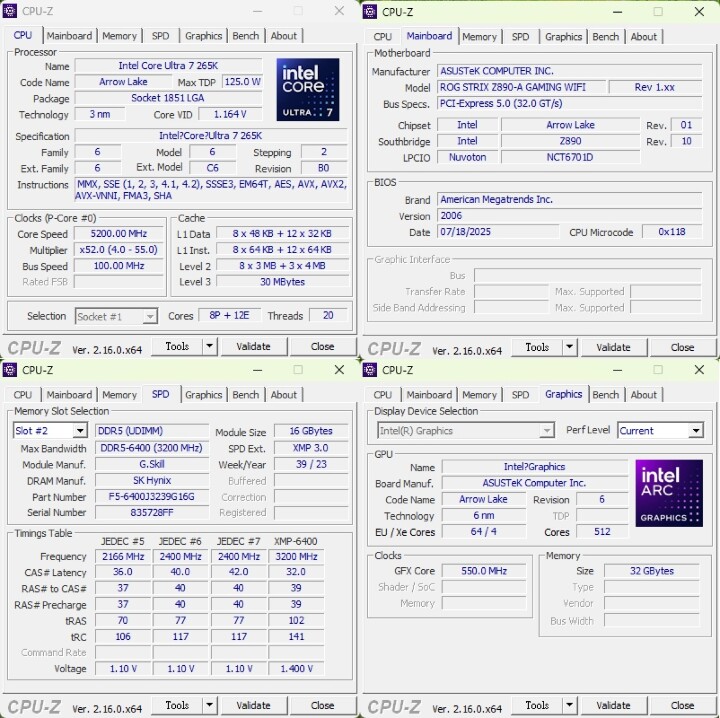

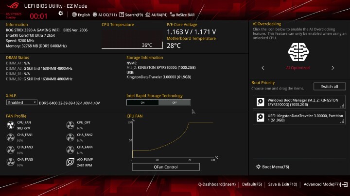

開始進行測試前一樣放上更新到最新的BIOS的截圖以及開啟CPU的AI超頻和DDR5的XMP。
接著是CPU-Z的截圖驗明正身。

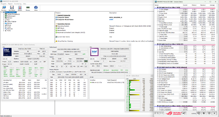

首先在待機下,Ultra 7 265K的平均功耗為12.8 w,平均溫度43度。
首先是AIDA64單燒FPU,Ultra 7 265K的PACKAGE平均功耗222.2 w,平均溫度到86度。
在OCCT的電源測試中,Ultra 7 265K的PACKAGE平均功耗小幅提升到242 w,平均溫度88度。
在CINEBENCH R23的多核測試中,Ultra 7 265K PACKAGE平均功耗182.9 w,平均溫度80度。
最後則是CINEBENCH 2024中,Ultra 7 265K的PACKAGE平均功耗172.8 w,平均溫度74度。

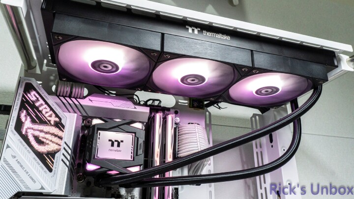

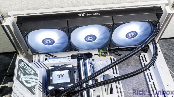

先來講筆者在安裝這款水冷時遇到的狀況,或許這也會是有些玩家會遇到的;首先第一點,是水冷管的長度,這款水冷的水冷管本身長度給到380 mm,這次筆者安裝在Core P3 TG Pro WHITE開放式機殼的頂部時就發生長度有點不足的問題,需要將水冷頭處的轉軸轉到更側面的角度才能將水冷頭固定上去,不過如果玩家安裝水冷的角度是水管靠近機殼後方風扇區,那麼長度的問題就不需要擔心;另外一個點是風扇與水冷頭的ARGB線材長度有可能不夠長,本次筆者測試的主機板是ROG STRIX Z890-A GAMING WIFI,而這張主機板的3-PIN ARGB插槽都是設計在底部,筆者在安裝時就發生線材長度不足從背面繞到下方,是額外加了一條延長線來解決這個狀況;
撇除上面筆者遇到的兩個組裝狀況,Thermaltake LA360 ARGB SYNC本身還是有幾個筆者覺得很不錯的細節設計,第一點就是風扇的短線串接收納設計,過往一些這種特規接頭短串接的風扇線材都會外露,不過曜越很討巧的在風扇鎖孔與扇葉之間的角落挖空來將線材藏進去,就可以完全規避釣線才可能外露的狀況;另外就是水冷頭扣具的設計採用雙平台共用設計,這樣玩家僅需要針對主機板本身的底座與螺柱進行更換,水冷頭端的金屬扣具就不需要因為更換平台而拆裝,在安裝便利性上能夠方便許多;

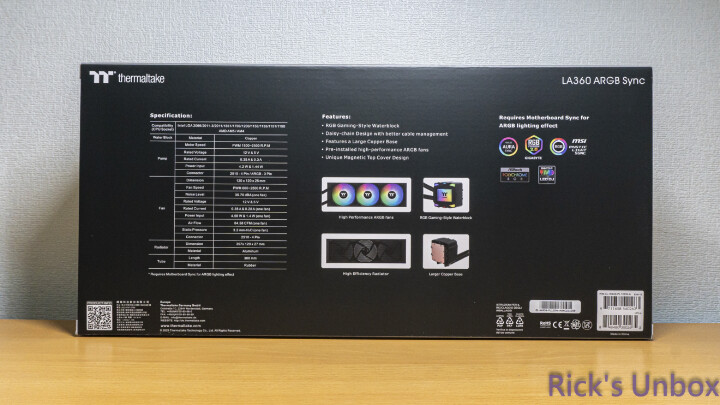

後方左半部有詳細的產品規格列表,中間則是產品特色與相關圖示,筆者這邊也將這款水冷的特色列出來給讀者參考:

由於這款水冷的風扇與水冷頭燈效都是採用常規的5V 3-PIN ARGB設計,因此可支援5大板廠的燈控軟體,曜越也將燈效圖示放上來。

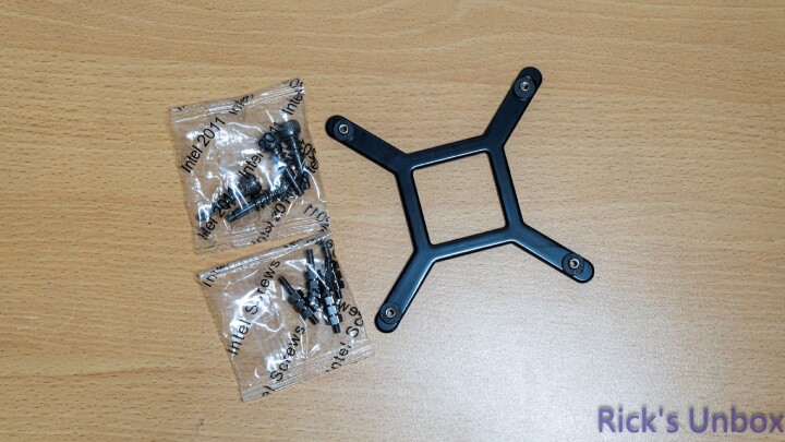

近期越來越多水冷針對Intel腳位開始漸漸不提供LGA 1200或是伺服器端腳位的扣具,不過Thermaltake LA360 ARGB SYNC依舊有支援Intel多平台,包含了LGA 2066/2011-3/2011/1851/1700/1200/1156/1155/1151/1150,因此較舊的平台也能夠安裝這組水冷;另外底座用螺柱各自的包裝上也有印上Intel 2011與Intel SCREWS來區分。

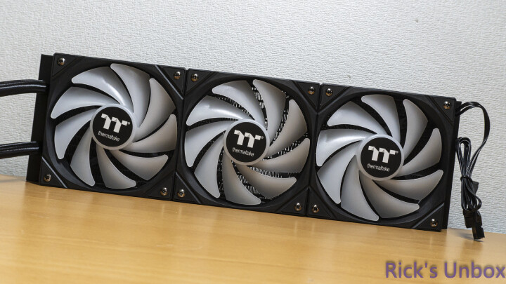

Thermaltake LA360 ARGB SYNC搭配了3顆120 mm的ARGB PWM風扇,並且出廠時也預先安裝到水冷排上,可減少水冷安裝時間,這邊筆者同樣先放上這款風扇的相關規格給大家參考:風扇尺寸:120 x 120 x 25 mm
風扇轉速:600 – 2500 RPM
風扇風流(單顆風扇):79.3 CFM(MAX)
風扇靜風壓(單顆風扇):3.45 mm-H2O(MAX)
風扇噪音(單顆風扇):38.35 dBA(MAX)
連接介面:2510 – 4 Pin

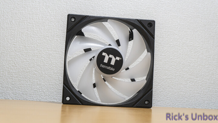

風扇正面軸承處有貼上曜越品牌LOGO的貼紙,並且RGB燈也同樣塞在中間軸承處,因此扇葉採用半透明的設計能讓燈效的渲染程度最大化。

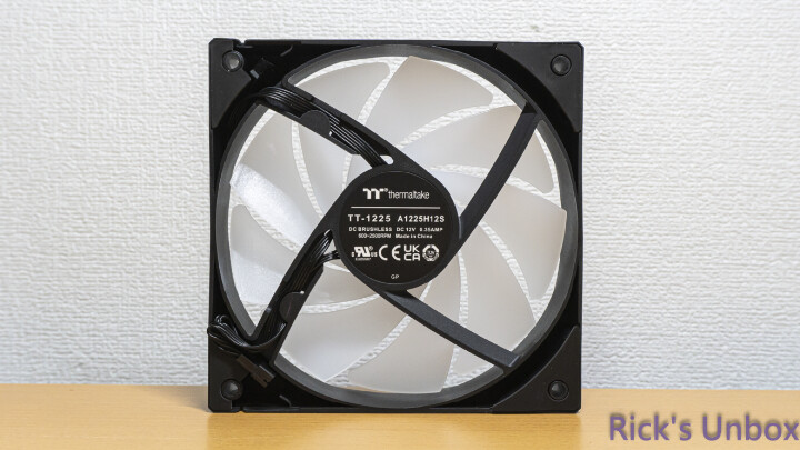

背面則是貼上風扇的額定電壓、電流、轉速、生產地…等資訊的貼紙;扇框總共有4根,並且其衝兩根有夾著轉速與ARGB燈光控制線,可與其他風扇進行短串接。

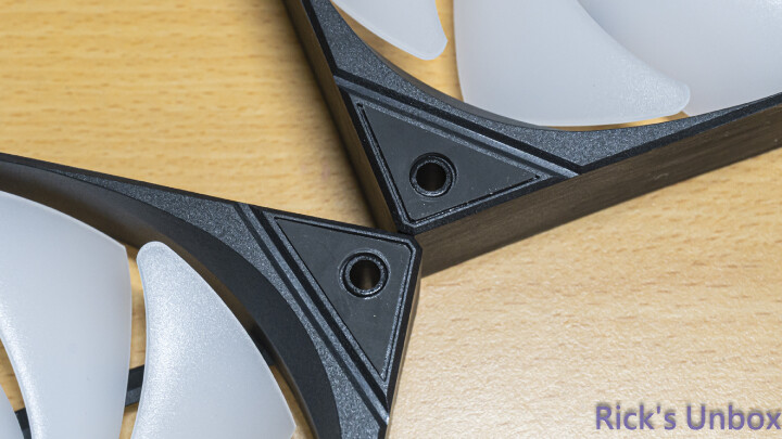

風扇鎖孔正反兩面也都有附上減震墊,可避免風扇在高轉速下與水冷排產生碰撞的聲音。
風扇本身的外框為塑膠材質,而側面是採用橫向髮絲紋的紋路設計,與其他風扇串接起來之後可以有很不錯的視覺連貫效果。
風扇的轉速與燈光控制線會先整合成一個特規接口,可與別顆風扇進行連接來達到訊號傳遞的功能。

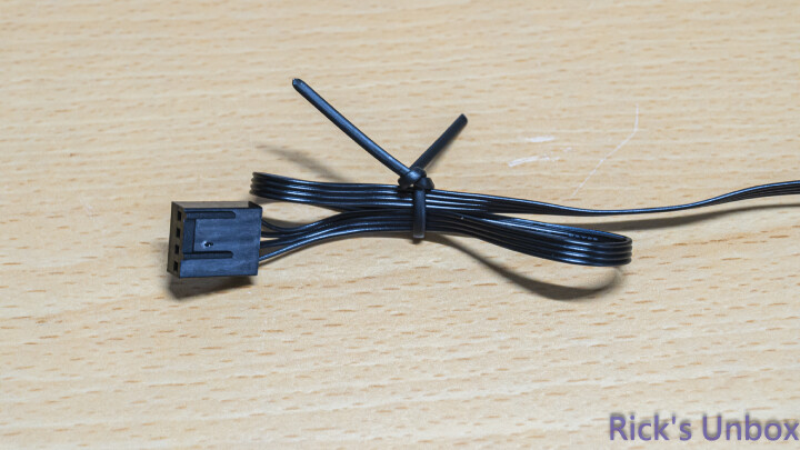

最後僅需要連接一個PWM 4-PIN的線材就能對3顆風扇進行轉速的統一控制。

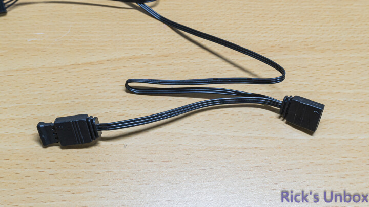

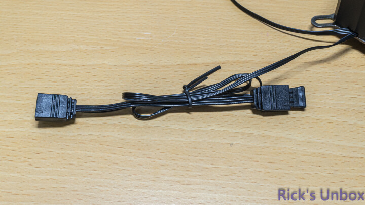

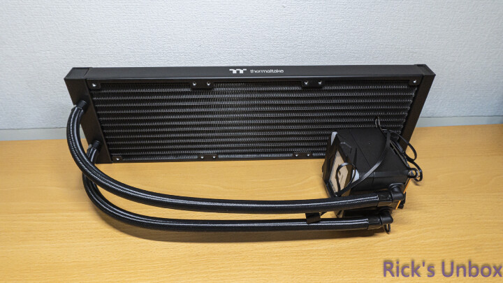

接下來是水冷本體,同樣先放上水冷排與水冷管的相關規格給大家參考:冷排尺寸(長 x 寬 x 厚):397 x 120 x 27 mm
冷排材質:鋁
水冷管長度:380 mm
水冷管材質:橡膠

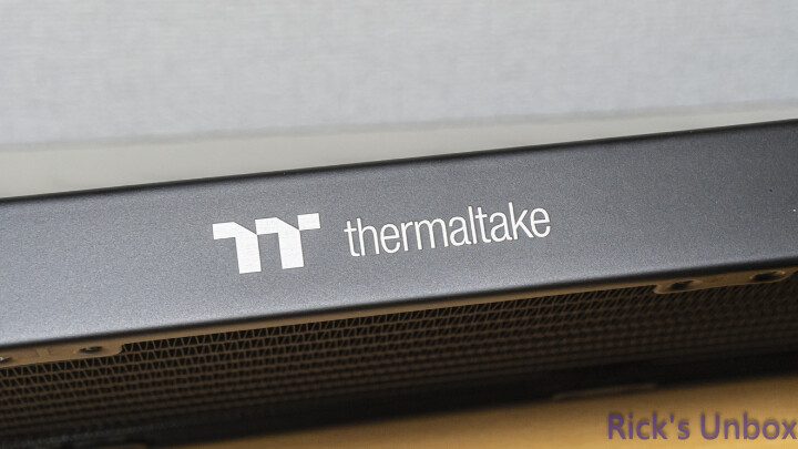

水冷排兩側面中間皆有配上白色的TT曜越品牌LOGO字樣點綴。

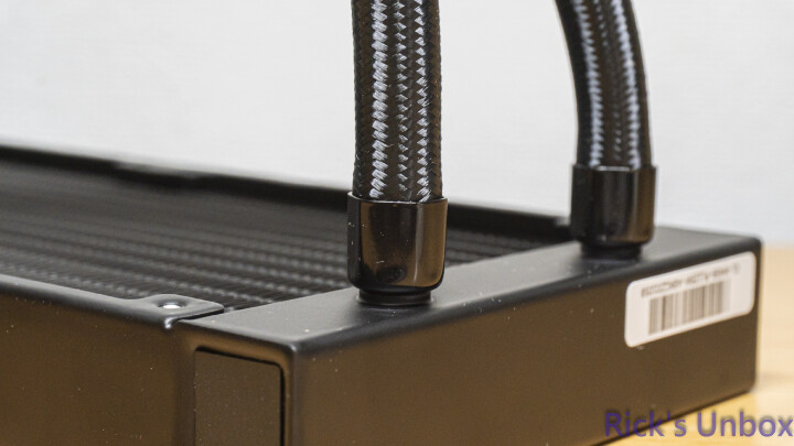

水冷排與水冷管轉接處有熱縮套管包住,避免轉接處有漏液的狀況。

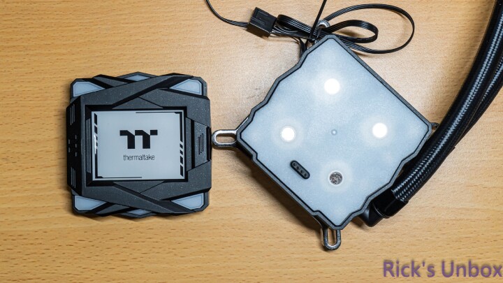

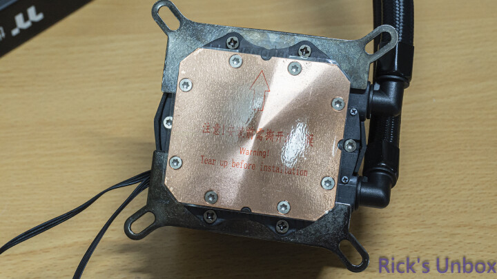

接下來是水冷的組裝展示,首先是Intel平台,底座鎖孔本身可以調整,內側是提供給較舊的LGA 115X和12XX平台做使用的,如果是LGA 1700以及最新的LGA 1851平台則是需要先將底座的螺柱調整到外面一格的位置。

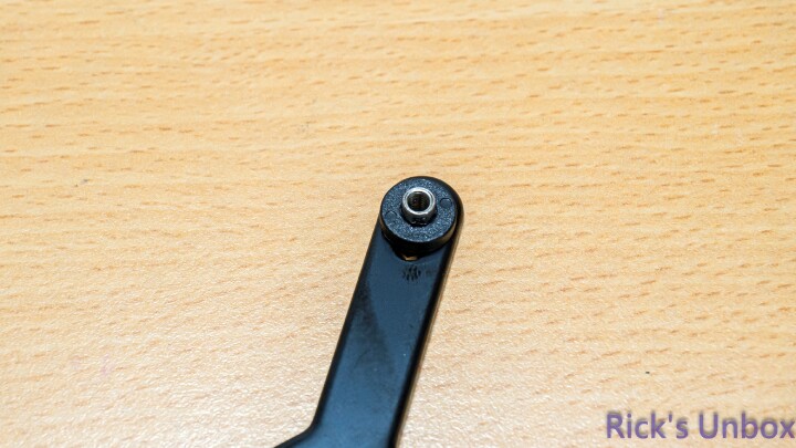

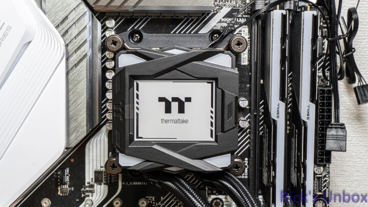

接著是CPU-Z的截圖驗明正身。

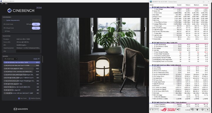

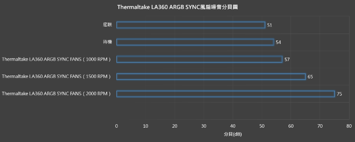

最後噪音部分,本次測試分別進行1000 RPM、1500 RPM與2000 RPM這三種轉速下的噪音;在待機情況下,水冷在低於1000 RPM的噪音僅有小幅提升;如果提高至1000 RPM同樣是小幅提升到54 dB;在1500 RPM下量測為65 dB,上升到2000 RPM之後就會提升到75 dB;這組風扇在1500 RPM以下都還在合理範圍內,如果上升到2000 RPM就會有明顯的風噪聲,筆者建議玩家在轉速曲線上盡量將極限定在1500附近應該就很足夠了。
