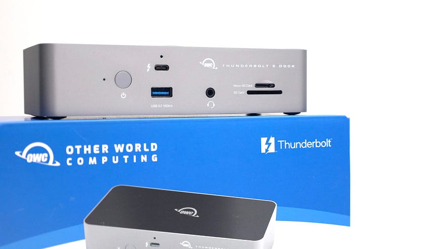

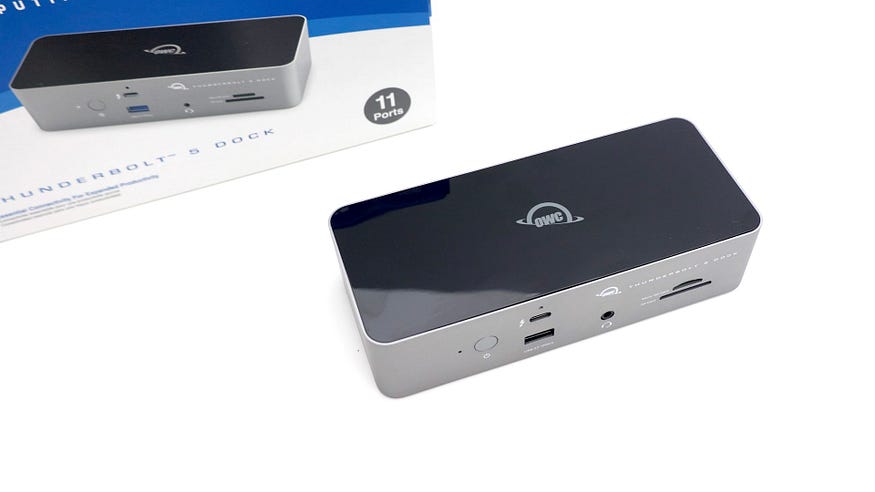

包裝以藍、白為主,中間是產品的樣貌,強調著 11 Ports,就可以跟自家另一款 Thunderbolt 5 Hub 區隔。另一款 OWC Thunderbolt 5 Hub MSRP $6,270,I/O Port 少很多。另一個大家比較少注意到的,就是 Thunderbolt 的 Logo 改變,在 TBT5 這代,閃電 Logo 下的白色襯底,由原本的圓形換成方形了。就如包裝右上角的 Thunderbolt Logo。

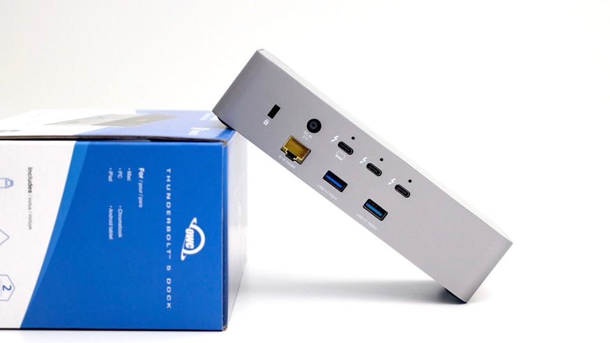

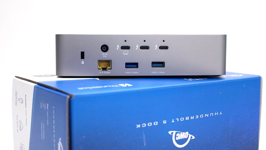

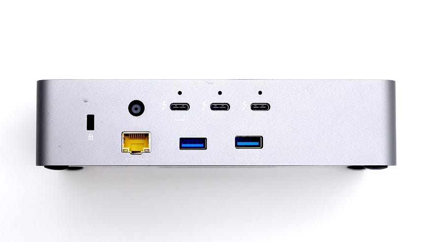

I/O 方面,後 I/O 有兩層,上面這層由左至右分別是直流電源輸入、三個 USB-C 支援 Thunderbolt 5。下面這層有 2.5GbE、一個 USB-A 支援 USB3.2 Gen1 5Gbps 並支援 BC1.2 充電和一個 USB-A 支援 USB3.2 Gen2 10Gbps。最左邊還有一個防盜孔。每個 USB-C 上面都有螺絲孔,這個是 OWC 的特色設計,可以購買額外的套件,將 USB-C 線頭更穩固地固定在接頭上,避免鬆脫。

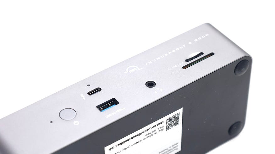

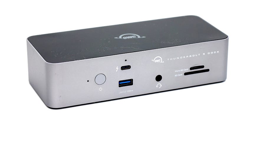

前置則有一個 USB-C 支援 Thunderbolt 5,另有一個電源指示燈、電源開關、USB-A 支援 USB3.2 Gen2 10Gbps、一個耳機麥克風二合一接孔、一個 microSD UHS-II 讀卡機和一個 SD UHS-II 讀卡機。

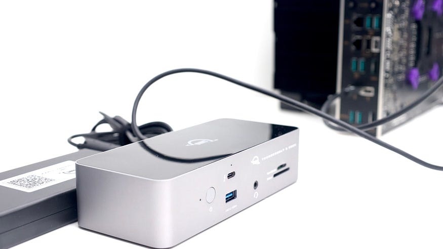

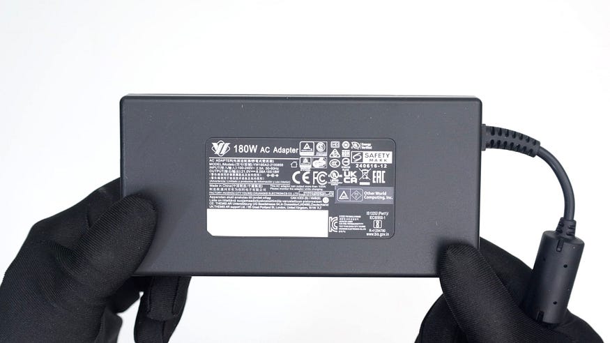

電源供應器來自有為創科,輸出規格 21V ⎓ 8.5A,180W。相較上一代電源供應器是 135W,這代提升到 180W。除了 Thunderbolt 5 速度提升,Dock 提供給主機的電源也從 90W 提升到 140W。

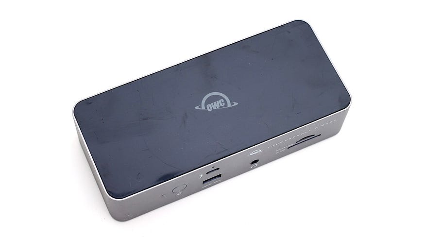

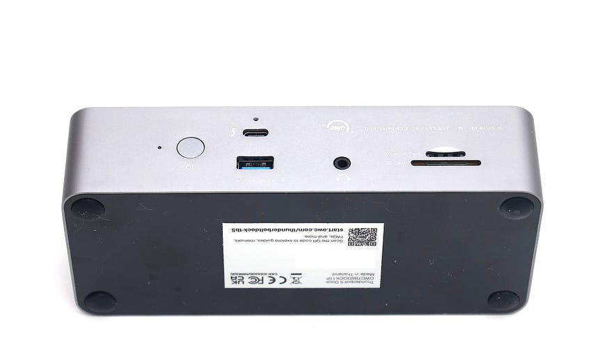

這是使用一個多月後的情況,由於頂部跟底部都採用塑膠材質,容易會有一些使用滑痕,手油印也會比較明顯。這兩片塑膠應該是以卡扣的方式固定,固定在金屬中框上。
底部四周有腳墊,不過裡面並沒有螺絲。看來上下都改成了卡榫的方式固定,維修和拆解上都會比較麻煩。這次就沒有執行拆解,了解裡面用料。

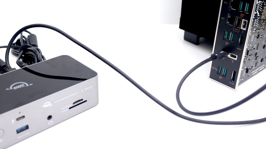

前置提供了 Thunderbolt 5,而非速度較慢的 USB-C。對於有 Thunderbolt 周邊產品的人來說,會更加方便。例如使用 OWC Envoy Ultra SSD 時,不用將線繞到 Dock 後面插,直接從正面就可以連接使用。受限於 Thunderbolt 5 就像 USB 一樣有明確的上、下行關係,像這樣將 upstream 做在後面的 Dock 通常比較適合桌機使用,對於筆電來說,如果要頻繁到後面插拔線,就沒那麼方便。
實際在使用時,雖然頻繁開關的機會不高,但是有實體按鈕的感受很棒。若要關機的時候,可以不拔電源達成。

Thunderbolt 3、Thunderbolt 4 時代,OWC 選擇的都是單片主板構造的 Dock。到了 Thunderbolt 5 這代,I/O 更多、速度更快,可能空間也有限,就選擇了兩片主板的產品。高度變厚不少,不過左右兩側的寬度也縮減了一點。
