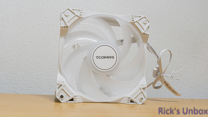

本次開箱的是白色款,風扇本身外框也有對應白色化,中間軸承處有貼上TCOMAS字樣的貼紙,另外風扇本身有ARGB燈效,因此扇葉也採用半透明設計。
而這款風扇的特點就是每片扇葉彼此最外環處有聯結起來,目前市面上有些顯卡的風扇也有採用類似的設計,這樣風扇的風流能夠有更集中的效果;並且在厚度上也來到非常規的30 mm,而這樣的厚度也能讓風扇的扇葉厚度加厚,也能讓散熱效果更好。

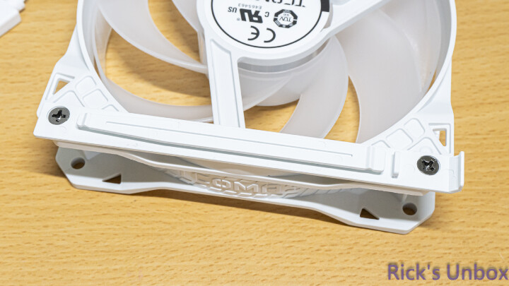

比較特殊的是這款風扇與塔散的組裝方式採用滑軌式設計,在風扇背面有預先鎖上兩條滑軌固定用的配件。
在塔散的兩側也有預先安裝滑軌機制讓風扇可以使用。
滑軌機制本身是有段落的設計,玩家可以自由調整風扇的高度;另外由於風扇本身是120 mm的風扇,因此如果玩家手上有別款120 mm的風扇想換上去也沒有問題。

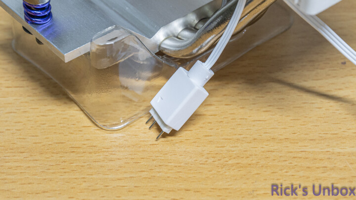

ARGB燈光控制線有2條,其中一條較短的是公頭,可以與風扇的進行短串接。

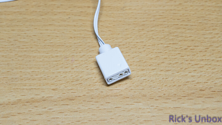

除了一個公頭之外,另一條較長的則是母頭,風扇與塔散本體的線材串接後,再將此線連接至主機板就可以同步控制燈效了。

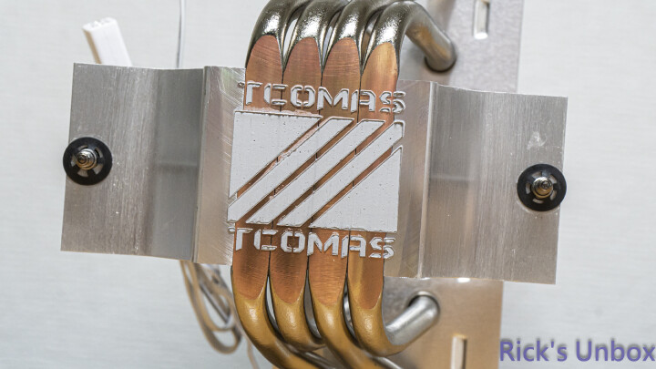

而接觸面部分,SJ-R400是採用熱導管削平直觸的設計,能夠最快的速度將熱導到上面散熱;另外TCOMAS也預先塗上了散熱膏,玩家到手後可以直接組裝上去。

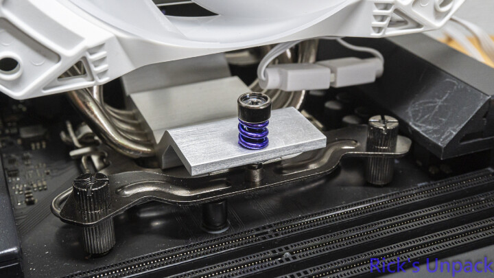

接著安裝AMD平台用螺柱,要注意螺柱兩端的螺紋與粗細不同,螺紋較少的那一端要安裝在AMD主機板的底座。
接著就是安裝AMD平台的扣具,這邊同樣要注意兩個扣具的安裝方位,較凸的一端要向外,另外再用螺母固定即可。
最後塔散的螺母對準扣具的鎖孔後一樣鎖緊就完成AMD平台的安裝了。

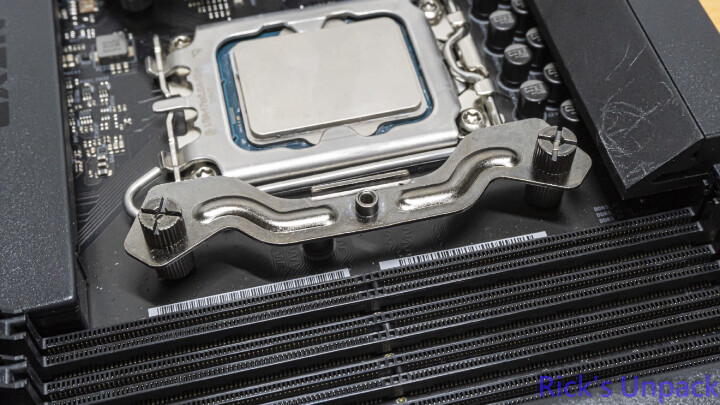

接下來是Intel平台,同樣先挑選正確的底座,並搭配螺柱進行組裝;並且Intel平台的螺柱兩端螺紋也不相同,玩家要稍微確認一下安裝方向,避免鎖到崩牙。
接著安裝Intel平台扣具,而扣具部分就沒有區分LGA 1851/1700與1200/115X,在鎖孔上已經有預先保留好兩種腳位的位置,只需要對準螺柱放上去之後再用螺母固定即可。
最後同樣將塔散放上去對準鎖孔後固定即可完成安裝。

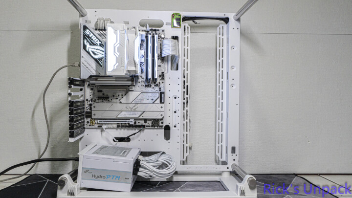

CPU:Intel Core Ultra 7 265K
MB:ROG STRIX Z890-A GAMING WIFI
RAM:G.SKILL Trident Z5 RGB DDR5 16Gx2 6400MHz WHITE
COOLER:TCOMAS SJ-R400 WHITE
SSD:KINGSTON FURY RENEGADE 1TB
POWER:FSP Hydro PTM X PRO 1200W WHITE + Bear Mod小熊傘兵繩模組線
CASE:Thermaltake 曜越 Core P3 TG Pro WHITE
作業系統:WINDOWS 11 24H2
BIOS VERSION:2006
本次測試同樣開啟華碩自家AI超頻功能,環境則設定在27度的冷氣房內。
開始進行測試前一樣放上更新到最新的BIOS的截圖以及開啟CPU的AI超頻和DDR5的XMP。
接著是CPU-Z的截圖驗明正身。

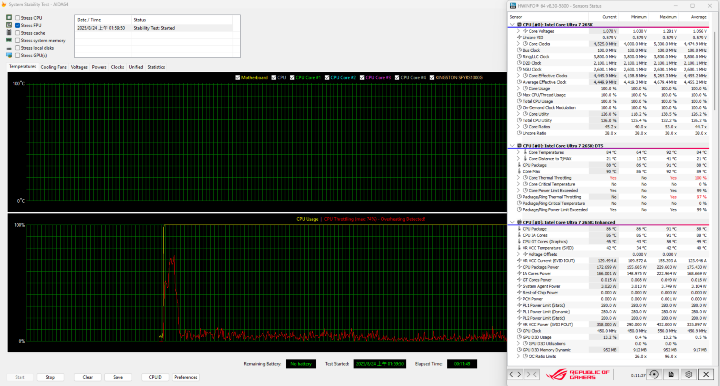

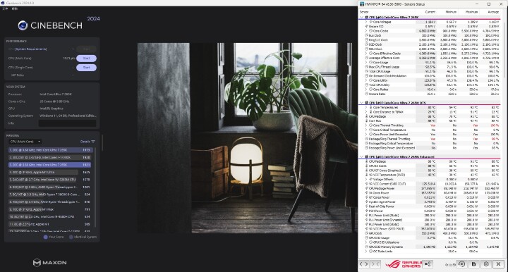

首先在待機下,Ultra 7 265K的平均功耗為20.4 w,平均溫度52度。
首先是AIDA64單燒FPU,Ultra 7 265K的PACKAGE平均功耗175.4 w,平均溫度到88度。
在OCCT的電源測試中,Ultra 7 265K的PACKAGE平均功耗小幅提升到179 w,平均溫度88度。

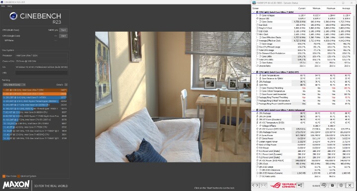

在CINEBENCH R23的多核測試中,Ultra 7 265K PACKAGE平均功耗181.8 w,平均溫度88度。
最後則是CINEBENCH 2024中,Ultra 7 265K的PACKAGE平均功耗183.4 w,平均溫度88度。

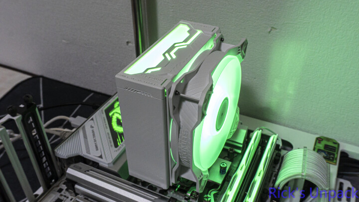

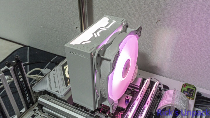

最後筆者也放上這款塔散在多種燈效下的顯色表現,頂部的燈板與風扇的顯色本身都相當飽滿,所以視覺上筆者覺得相當不錯。

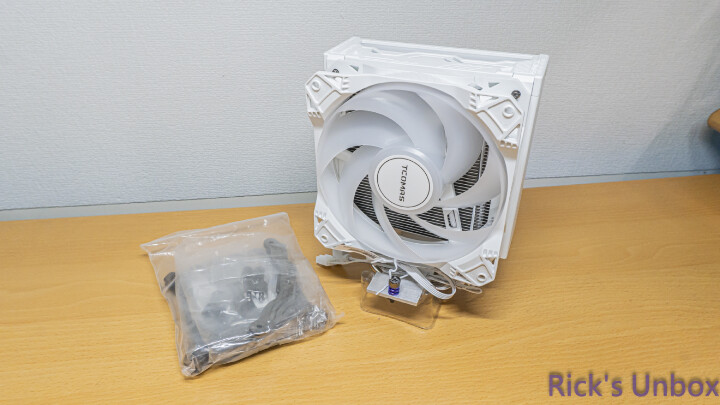

盒裝內容物則包含了SJ-R400 WHITE塔散本體以及一包配件包。

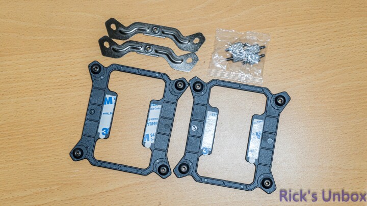

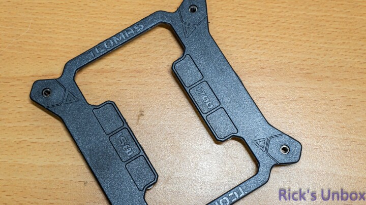

配件部分首先是Intel平台,分別有LGA 1200/115X底座、LGA 1700/1851底座、Intel平台扣具以及底座用螺柱4根。

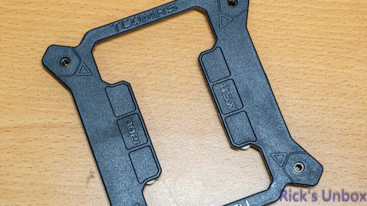

在主機板用底座的背面有特別刻上1700與1851的字樣來標示這款底座是給新平台使用。
另一個則是有115X與1200的標示來提供給較舊的平台使用。

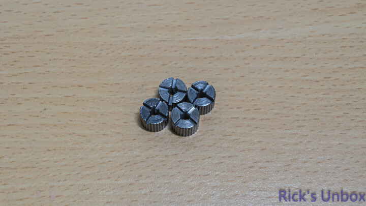

最後則是扣具固定用的螺母,同樣有4個。

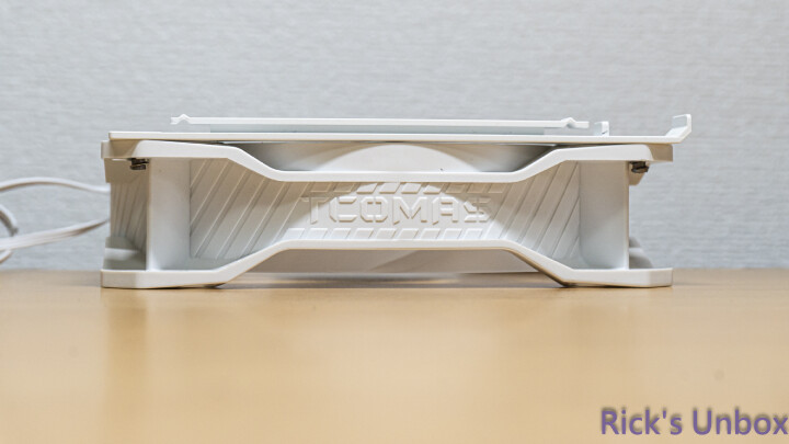

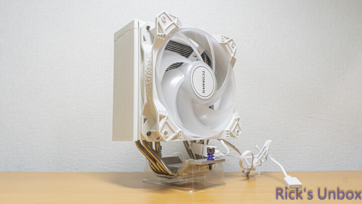

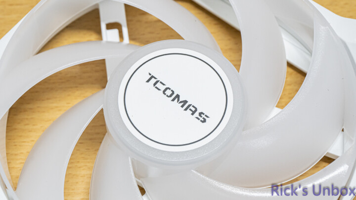

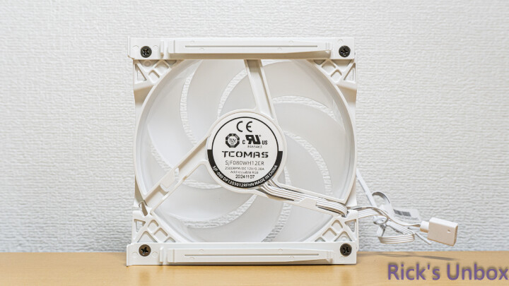

背面扇框總共有3根,並且其中一根有夾著風扇PWM轉速與ARGB燈效控制線。
這款風扇本身鎖孔處並沒有預先安裝減震墊。
側面外框有因應扇葉的設計而外凸,能夠最大化扇葉的寬度;另外也有簡單放上TCOMAS字樣來點綴。
前面有提到這款風扇有燈效,因此風扇有一條5V 3-PIN ARGB控制線,可與塔散進行串接並透過主機板燈控軟體控制燈效。

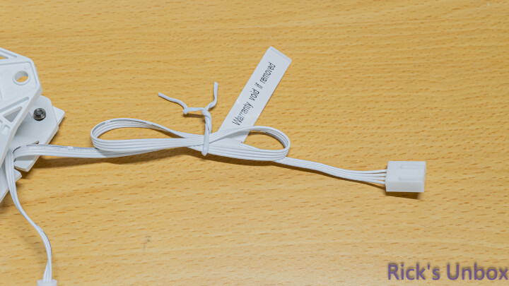

在PWM轉速控制線上有附上保固標籤,如果撕掉標籤會造成保固失效,請玩家不要自行撕掉。

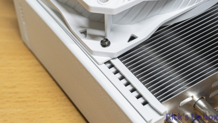

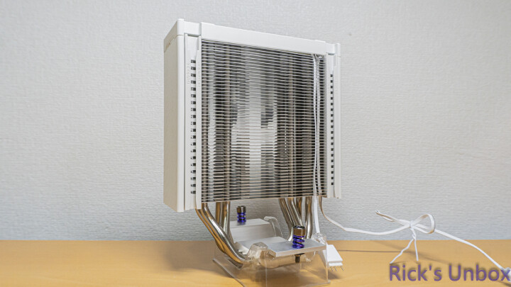

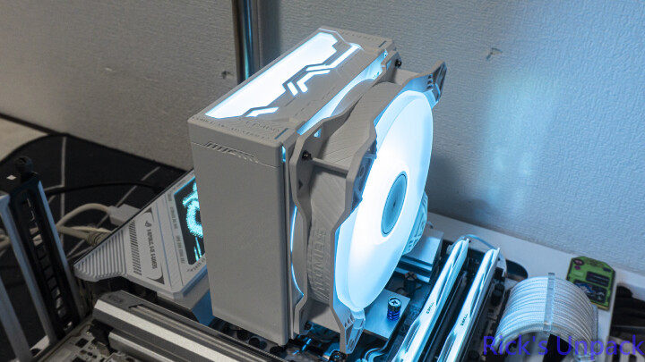

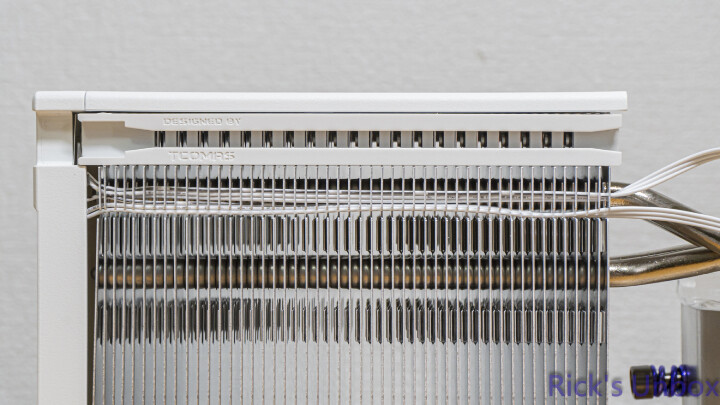

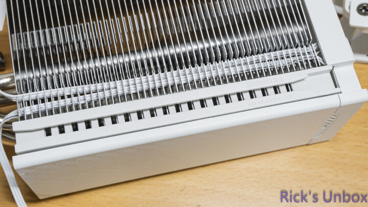

散熱鰭片是由TCOMAS自行研發且有獲得專利,本身採用鋁製高密度翅片設計,能夠提供更好的散熱效率。

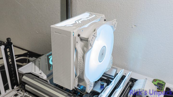

除了風扇有ARGB燈效之外,在塔散頂部也有設計ARGB燈效,讓這款塔散的光害程度能夠更有效果;並且也有加裝一塊飾板,上面有TCOMAS品牌字樣與POWER UP TO GAMERTS的標語點綴。
在散熱鰭片的正面處也有因應頂部的ARGB燈效控制線挖了一個槽讓線材能夠從頂部走到下方。

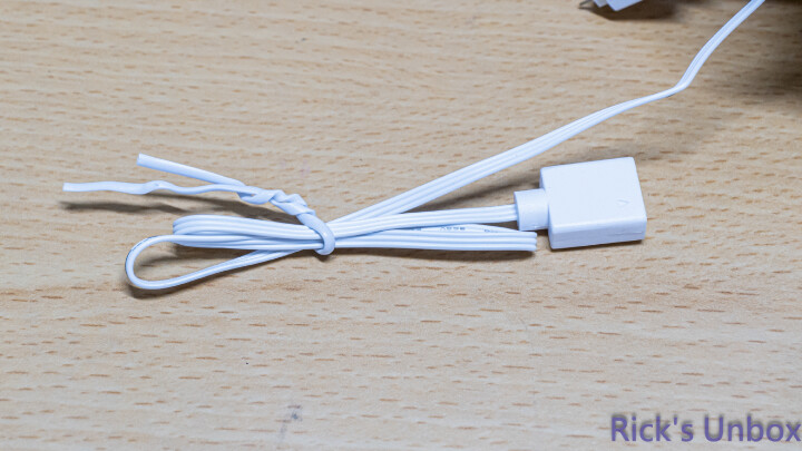

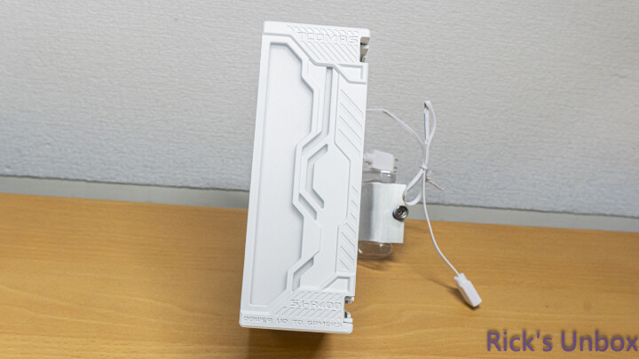

在側面的設計上,TCOMAS採用45度角的LOGO拋光來點綴,讓塔散在視覺上能夠更有設計感。

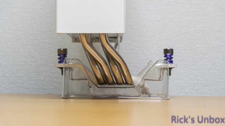

SJ-R400本身是4根Φ6 mm熱管的單塔設計,並且導熱管本身有往後偏移的設計,這樣在安裝前方的風扇時才不會被擋到記憶體的燈效。

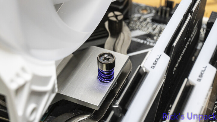

塔散的扣具是已經預先安裝在本體上,兩家CPU平台都通用。

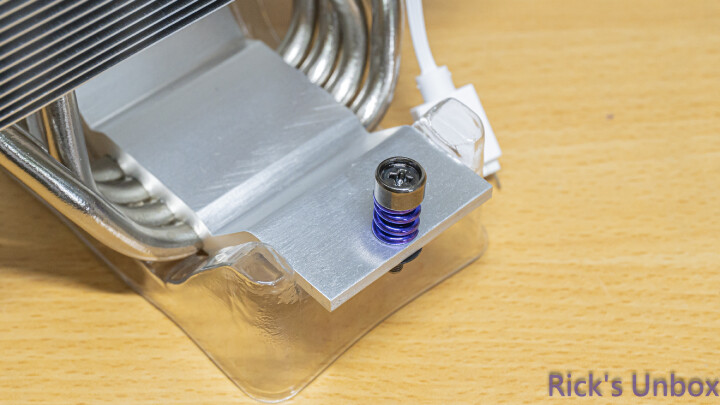

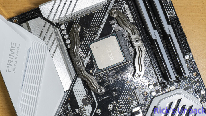

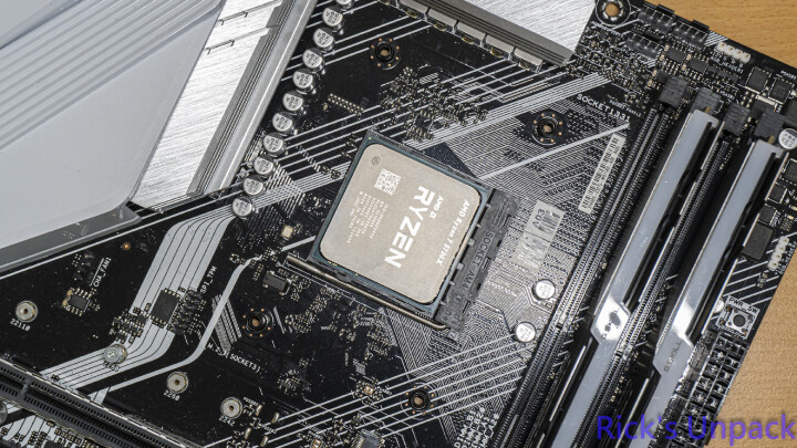

接著進入這顆塔散的組裝展示,首先是AMD平台,同樣先將AMD原廠扣具拆掉,只保留底座。

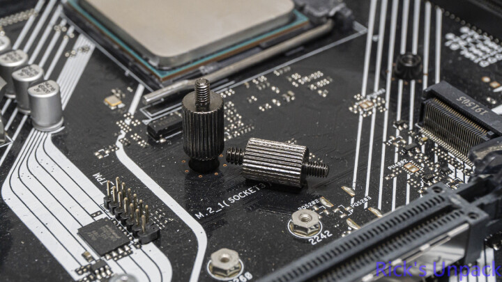

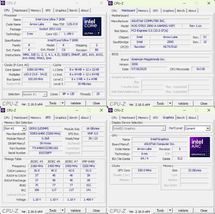

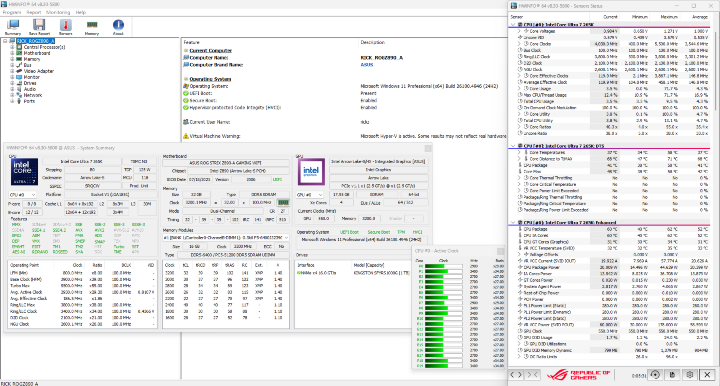

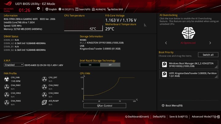

接著是CPU-Z的截圖驗明正身。

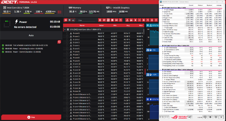

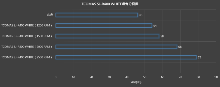

最後噪音部分,本次測試分別進行1200 RPM、1500 RPM、2000 RPM與最極限的2500 RPM這四種轉速下的噪音;在1000 RPM的轉速下,噪音會提升到54 dB;將轉速調整到1500 RPM下僅小幅提升到58 dB;如果調整到2000 RPM的情況下,風扇就會有比較明顯的風噪聲,在最極限的2500 RPM下則更明顯;因此官方也建議玩家在轉速上盡量限制在1800到2200 RPM會是比較適合的曲線。

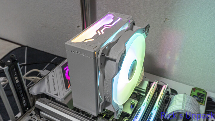

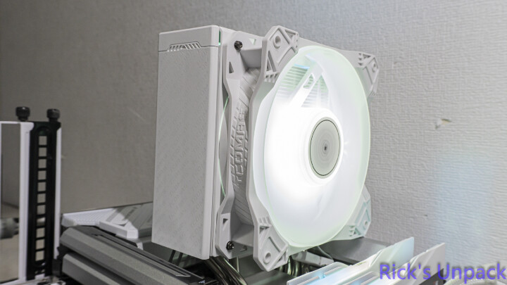

在散熱性能上,本次筆者搭配Ultra 7 265K這顆處理器,在沒有額外特別設定PL1、PL2或是相關電壓頻率的情況下,在27度冷氣房內解熱能力在90度這個溫度下大概是180W的解熱能力;如果玩家是使用非K版Ultra 7或是Ultra 5抑或是AMD的F系列處理器,在日常使用與遊戲基本上也都沒問題;
