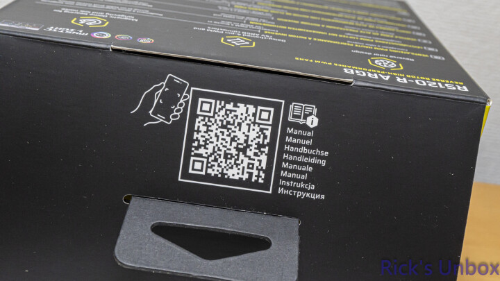

打開包裝盒的頂部後,同樣會看到有一個QR-CODE可以掃描查看相關安裝說明書。

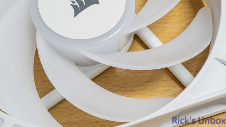

扇葉部分,本次筆者開箱的是反向扇葉版本,因此扇葉方向與一般風扇相反;另外海盜船有優化葉片的角度、形狀以及邊緣的曲率來讓這款風扇有更好的風流效率;邊框也有額外設計來讓扇葉半徑盡可能最大化,來獲得更大的風流。

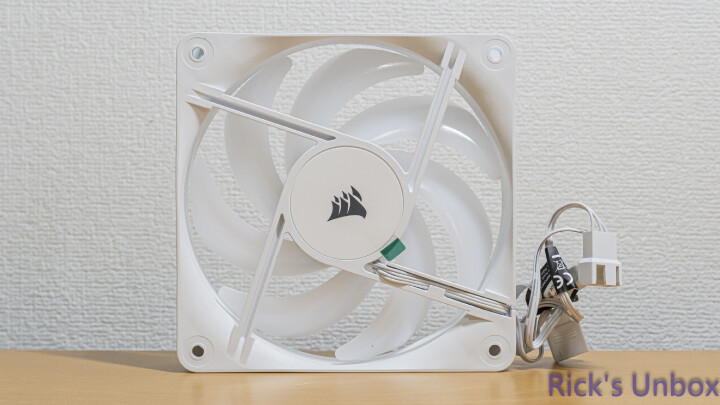

背面的扇框總共有4根,由於是反向扇葉,因此並沒有搭載海盜船研發的ARIGUIDE技術;其中1根扇框則有夾帶風扇轉速與ARGB控制訊號線。

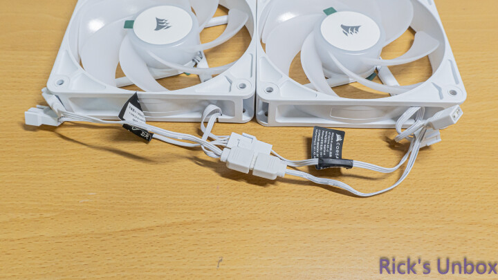

前面有提到,RS系列風扇的海盜船針對平價市場所推出的串接風扇,因此風扇的串接是採用一公一母分接線,並且是短線的設計,藉由與鄰近的風扇進行短線串接來減少需要連接到主機板或控制器的線材數量,也能降低機殼背面的整線難度。

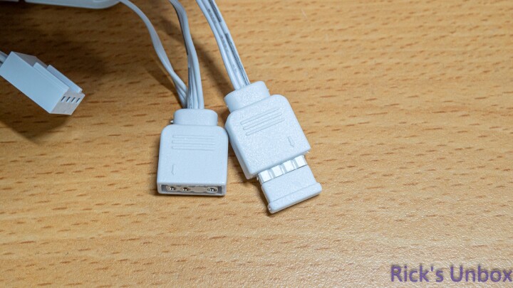

除了PWM轉速控制線之外,燈光也是採用常規的5V 3-PIN ARGB線材,並且有針腳的接頭出廠時都會配上保護蓋,避免包裝或運送過程導致針腳歪掉。

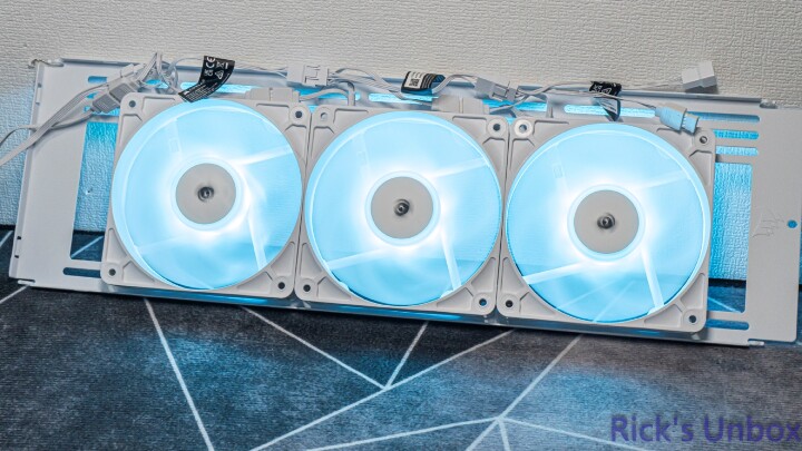

這邊筆者就簡單展示一下兩顆風扇串接的示意圖,PWM與ARGB控制線都串接完之後,再使用配件裡面的延長線去串接其他風扇或是直接接到主機板上。

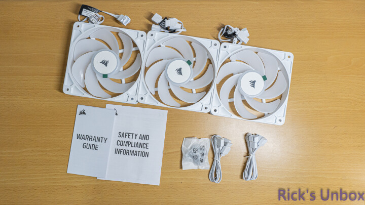

裡面的內容物則包含以下幾項:RS120-R ARGB PWM WHITE風扇三顆、螺絲包1包、PWM延長線2條、ARGB延長線2條以及保固和安全說明書。

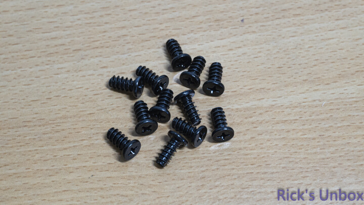

接下來介紹一下配件,首先是螺絲,裡面總共內附12顆,不過由於這款風扇是主打平價,因此螺絲的顏色沒有配上銀色,也不是採用海盜船研發的QuikTurn螺絲。

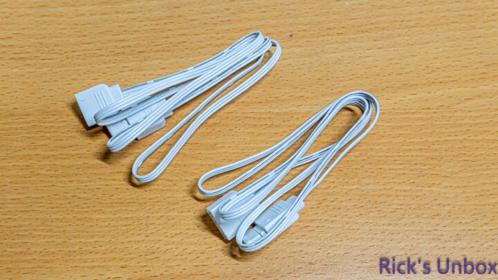

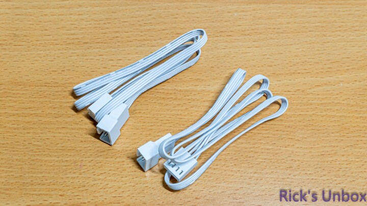

由於RS系列的風扇都是短線設計,因此串接後需要延長線連接至主機板,海盜船也配置了2條PWM延長線可以使用,一條可以當備用或是機殼內部其他風扇使用。
如果是RS ARGB系列還會多一個5V 3-PIN ARGB需要連接,因此同樣也是配置兩條ARGB延長線可以使用。

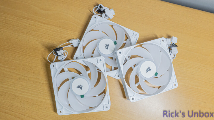

風扇中間軸承處正面貼上了以白色為底色搭配海盜船商標LOGO的貼紙,另外單顆RS120風扇在中間都是配置8顆LED燈。

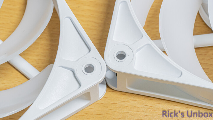

由於這款風扇是主打平價串接風扇,因此風扇4個角落鎖孔並沒有放上減震墊,這部分是筆者覺得這款風扇相對可惜的地方,如果能附上會更好。

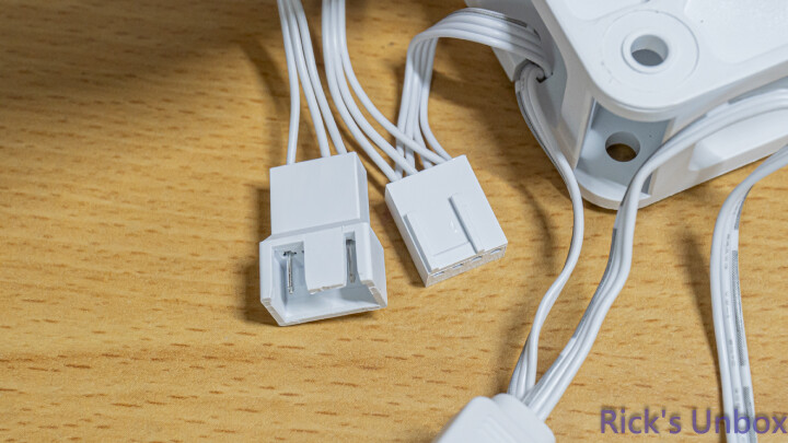

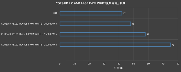

首先是噪音測試,這款風扇依舊保有0轉速功能,筆者這次就簡單測試一下遊戲過程中可能會出現的1000與1500轉,另外也額外測試一下最極限的2100轉的噪音表現;首先環境的底噪為42 dB,將轉速調整到1000 RPM後,噪音些微提升到48 dB;接著拉到1500 RPM,噪音則提升到58 dB,基本上都還可以接受;最後則是拉到2100 RPM,這時候就有很明顯的風切聲與高轉速的噪音,因此筆者會建議玩家在風扇曲線轉速的極限設定在1500~1700 RPM就可夠用了。

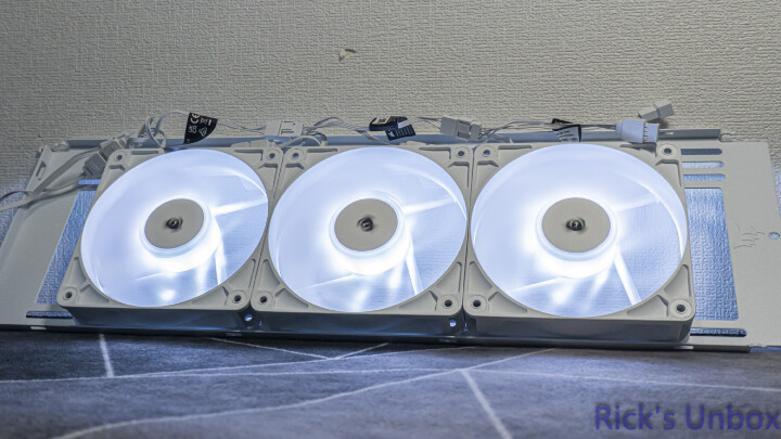

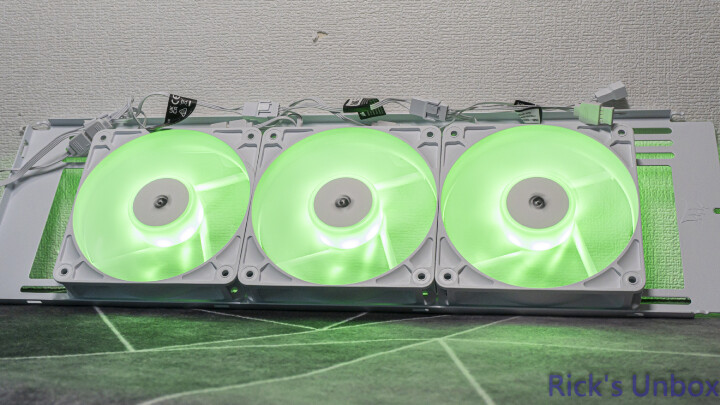

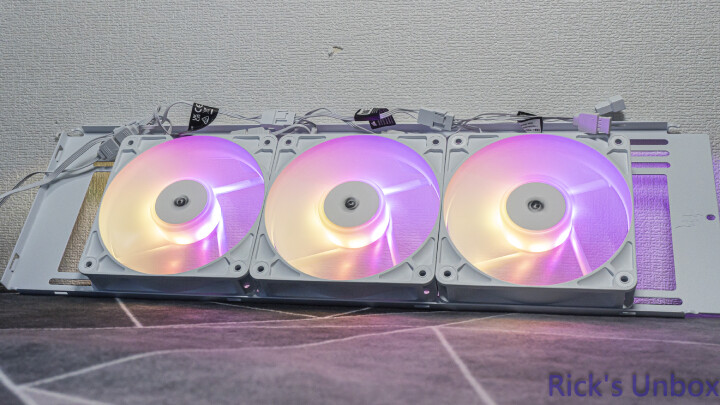

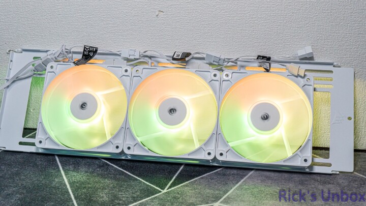

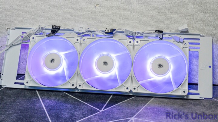

接著是燈效展示,由於RS ARGB系列風扇採用常規的5V 3-PIN ARGB接頭,因此燈效控制則是由各家主機板的燈控軟體來控制,這邊筆者就放上幾張圖片給大家觀賞與參考拉~~
最後筆者也額外錄製一段不同燈效的效果影片給大家觀賞~
