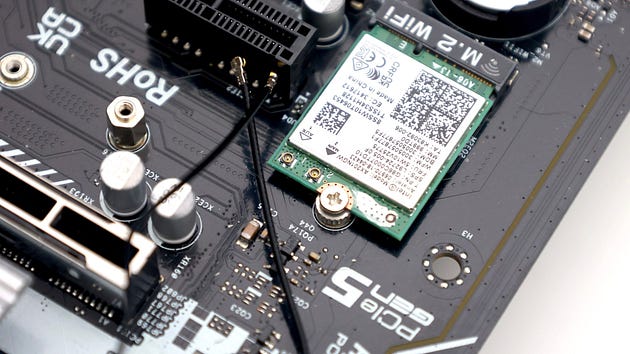

圖中圓形水銀電池上面,有一個標示 M.2 WiFi 的地方,就是這次安裝網卡的位置。每張主機板位置可能不同,但通常會在主機板下半部。
將購買的網卡安裝上,這點就跟安裝 M.2 SSD 一樣,沒什麼難度。難的是一開始要知道買什麼型號。
其實這樣安裝好,就可以動了,只是訊號會非常差,所以還需要加裝天線。天線又分為兩部分,一段是網卡到主機板後 I/O 位置,以 SMA 輸出。另一段是從 SMA 銜接出來的天線。這部分就是購買網卡時,可以一併考量賣家有沒有附上。
將 SMA 接頭從主機板內側穿出,再套入墊片、鎖上螺絲,總共做兩次。
安裝時也可以從內側觀察,自己是不是有把 SMA 接頭固定到位。像這樣比較入門、中階的主機板,因為散熱片不會太大,所以留有手指活動的空間。而高階一點、用料豪華的主機板,現在通常也預裝有網卡。
天線另一端是 U.FL,需要將端子接在網卡上面的 U.FL。兩條線沒有左右之分,隨意插上就可以。
因為主機板裝機機殼內後,預計使用者不會經常打開,所以我就沒有額外固定線。如果比較講究,是可以找東西固定一下走線。網卡是透過 M.2 供電,所以不需要額外連接電源線。
至此,網卡安裝好了。為 ASRock B760 PRO RS 這張主機板,加上了 WiFi 6 和 BT 5.2 的連接能力。

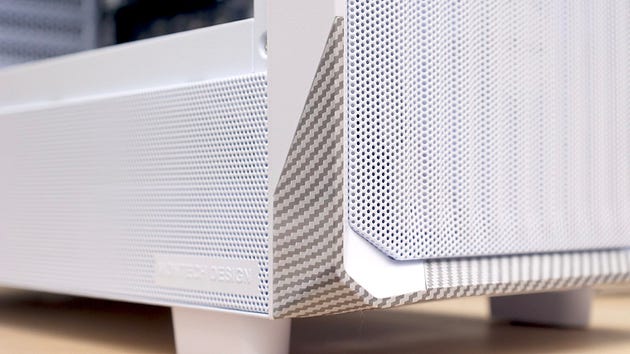

機殼方面,選擇的是 MONTECH X5,白色款。有些機殼白色款會比黑色款貴一點,主要也是反應零件和加工過程的成本,合情合理。而 X5 這款機殼,黑色款和白色款同價。
雖然原本預算是一千出頭價位帶的機殼,不過 MONTECH 這款預裝了四顆 ARGB 風扇,而且前面三顆還是 140mm 的風扇。拍攝時,一邊讓電腦燒機,而我想確認在較嚴苛的條件下,例如前方三顆風扇不運轉時,效果如何,因此手動將前面三顆風扇解聯。實際上裝機時,會看到前後都有 ARGB 夾擊。之前我們測試 i5–13600K 在限制功耗跑十分鐘 Cinebench R23 的成績是 22,146 pts。考量到文書機其實沒什麼長時間負載的可能,簡單跑了 CineBench 單輪,成績也有 21,500~22,000 pts 左右。
畫龍點睛之筆,我覺得在於前面板碳纖維紋理的烤漆。首先他不是碳纖維,我也沒那麼喜歡碳纖維的塗裝,但是在整個白色的機殼中,加上一點元素點綴,看起來沒那麼死板,的確有讓機殼感覺更年輕。

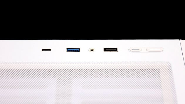

選擇 X5 的另一個原因,就是其 I/O 設計是在上方。因為我知道親戚是將桌機放在電腦桌下使用,所以 I/O 上置的機殼對他來說是比較順手的。
