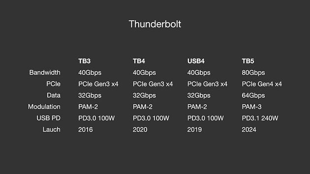

簡單來說 Thunderbolt 5 速度翻倍了。理論上 40Gbps 現在變成 80Gbps。有時候你會看到廣告寫 Thunderbolt 5 120Gbps,是因為他有個技術是 Bandwidth Boost。不過基本上這不是消費者能自己去調的,是作業系統和控制器根據特定條件自動切換,所以這邊就不展開說明。實務上 Thunderbolt 3、USB4 SSD 速度最快大概是 3,000MB/s 左右,而 Thunderbolt 5 現在可以達到 6,000MB/s,真的是翻倍了,但這個速度對你來說有什麼意義?能感覺得到嗎?後面會解答。此外我們今天也不會談論 USB4 v2,不然對第一次了解的人來說會太複雜。

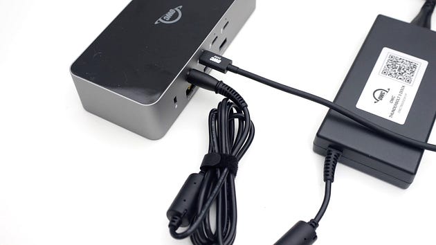

OWC Thunderbolt 5 Dock
第二台介紹的是 OWC Thunderbolt 5 Dock,I/O 就比較多,相較自身上一代也有同步進化。網路升級到 2.5GbE,除了 SD,這次還加入了 microSD,而且都是 UHS-II 的。我們會單獨對這台 Dock 寫一篇文章,拆解看看內部。
外觀上也延續了上一代的造型,也長高了一些。頂部和底部的塑膠依舊很容易沾髒跟刮傷。我個人非常期待 OWC 之後推出搭載 10GbE、CFexpress 讀卡機、內建電源的 Dock,像 Thunderbolt Go Dock 的作工和設計裡面就非常棒。

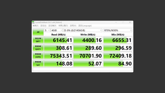

實測循序讀寫可以達到 6,145MB/s 和 4,400MB/s。而且他是 fanless 的設計,所以運行起來非常靜音,主要透過機殼散熱,因此可以看到外觀是很多鰭片的造型。

OWC Envoy Ultra 在 CrystalDiskMark 循序讀取可以到 6,000MB/s,循序寫入也有 4,200MB/s。在 Q1T1 的測試條件下,也有 4,000、2,600MB/s 的成績。

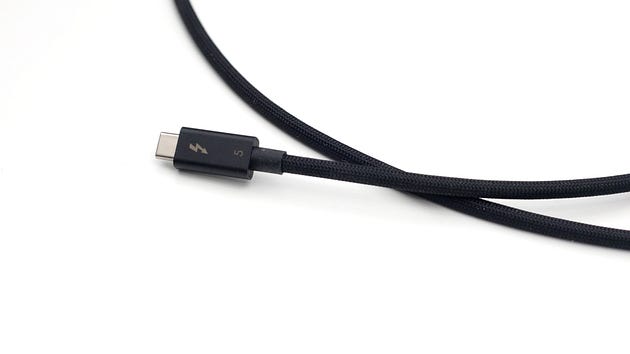

noda Thunderbolt 5 Cable
另外我手上還有 noda 的 Thunderbolt 5 Cable,他們提供 30 公分到 1 公尺長度的選擇,未來可能會到 2m。這個線的質感是真的好,而且有過 Thunderbolt 5 認證,不是那種標著 USB4 的線。
我甚至覺得可以當作是 Apple 原廠線的平替,原價的價差就有 20%,NODA 若有促銷活動時價格還會更便宜。

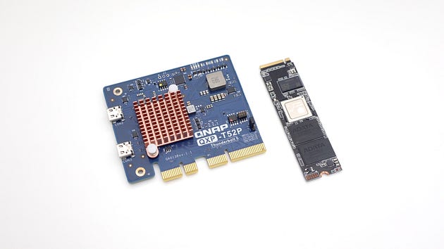

QNAP QXP-T52P
這片板子是目前還在開發中、還未販售的產品,QNAP QXP-T52P,也是徵得 QNAP 的同意才曝光。在 COMPUTEX 2025 期間,QNAP 在他們的展區有展示這張擴充卡。這張板子的用途,就是為 QNAP 自家 NAS 擴充 Thunderbolt 5 連接能力。上一代 QXP-T32P 價格大概是 $4,090,Thunderbolt 5 的新款會賣多少?我也不知道。
不過可以知道的是,接下來會率先支援的機種應該是 TVS-AIh1688ATX。所以除了 Windows 和 Mac,其他廠商自行開發的 Unix 系統,投入資源、協調好,也是可以使用 Thunderbolt 5 的生態。
按照 QNAP 過往的做法,我預計 QNAP 的 NAS 加上這張 TBT5 擴充卡後,就可以用 PCIe Gen4 x4 的速度連接外接 SSD。還可以啟用 Thunderbolt Networking 的功能,在 Thunderbolt 4 的時候是 20Gbps,在 Thunderbolt 5 翻倍到 40Gbps。也就是 Mac、PC 等終端,可以跟 NAS 之間建立全雙工 40Gbps 的通道。

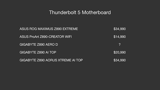

過去這麼多年經歷了 Thunderbolt 3、Thunderbolt 4,四家主機板廠商不可能全部高階 Z 款都搭載,但至少會有部分高階款、旗艦款、概念款會搭載。Z890 是 Thunderbolt 5 第一代,有些主機板廠商是直接整個系列都沒有 Thunderbolt 5,頂多就只給 Thunderbolt 4,看來板廠們在現階段是不太看好 Thunderbolt 5,應該是史無前例地沒有 follow Intel 最新規格。對消費者來說,主機板的選擇性自然就非常少,但是華碩在 ProArt Z890 就有給 Thunderbolt 5,我真的給 respect!這真的就是創作者會需要的規格!
而且 ProArt Z890 價格還很便宜。我知道 $14,990 在主機板不算便宜。但整個市場上就只有五張主機板有內建 Thunderbolt 5,ASRock、MSI 都是要用擴充卡,當然用擴充卡實現,可能也不會比 ProArt Z890 貴多少,但內建就是方便。技嘉 AERO D 雖然有量產,也有繁體中文網頁,但是台灣沒賣,買得到的其實就只有四張。另外兩張都是旗艦頂規 $35,000,不然最少也是技嘉 Z890 AI TOP $21,000。這樣華碩 ProArt 賣 $15,000,真的是很便宜耶。ASUS 真的給足了 ProArt 面子,因為自家比他貴好幾千的 ROG Hero、ROG Apex 都還是 Thunderbolt 4。其他家的旗艦 Taichi、Godlike、AORUS Master 也都還是 TB4。BTW,華碩 ROG Apex、Hero 這兩張板子,雖然是 Thunderbolt 4,但他是具有 Thunderbolt Share 的 License。關於這點,後面會提到。

技術上有一點大家比較少提,早期 Thunderbolt 不管是 PC 還是 Mac,Thunderbolt 可能是只有一個匯流排的設計。雖然孔看起來是兩個,但其實兩個是共用一個頻寬。這邊基本上沒有 AMD 什麼事,因為 Thunderbolt 就是 Intel 和 Apple 在推。而 Mac 之前 CPU 是用 Intel 硬體,所以 PC / Mac 兩邊硬體狀況是一樣的,除了 Apple 在中高階款有額外拉匯流排給額外的 Thunderbolt。後來轉到 Apple Silicon 時代,Apple 基本上一個孔就是一個 Bus,不用考慮太多。而 Intel 是到 Alder Lake,也就是第 12 代,主機板上兩個 Thunderbolt 就是獨立的 Bus。所以現在 Z890 看到的兩個 Thunderbolt 5,其實他就是兩個獨立的 PCIe Gen4 x4,彼此不會佔用到對方速度。
使用 Thunderbolt 5 要注意什麼?

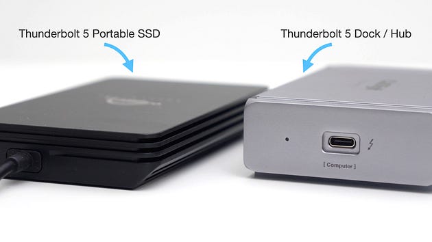

關於相容性上真的是個大哉問,很多東西就是要實測才知道他是不是真的能動。簡單來說,首先就是要確保自己的電腦、連接線、外接裝置都要是 Thunderbolt 5。如果是 Thunderbolt 3、USB 通常不會動,除非他有類似 UNITEK S1253A 做雙模。如果是 Thunderbolt 4 / USB4,可以動,但速度只會有 PCIe Gen3 x4 的等級。
使用 Dock 的話,要注意產品通常有 upstream 和 downstream 之分,電腦要插在 upstream 的位置才能運作。以 CalDigit E5 來說就是側邊有標示「Computer」,以 OWC 來說就是背面有標示「電腦 icon」。插錯的話,Dock 功能無法建立 TBT5 連線。

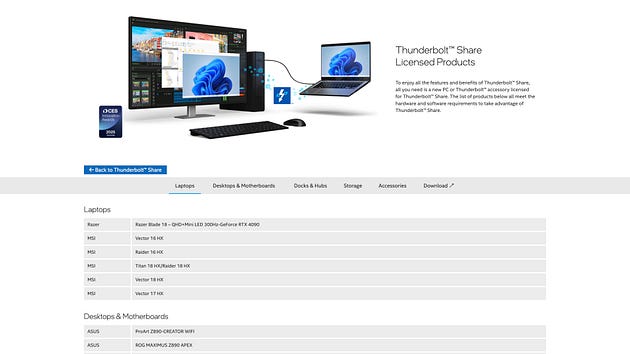

Thunderbolt Share
因為 ASUS ProArt Z890 Creator 這張主機板本身是具有 Thunderbolt Share 的授權,所以我讓他直連 ASUS TUF Dash F15,不用透過 Dock。兩邊各別裝好 Thunderbolt Share 後,就可以直接使用。
我覺得這部分算是設計不錯,真的是點下去過一秒就直接有畫面,不用登入帳號、不用兩台機器對 PIN 碼之類的,這個才是有效率呀。當然我覺得 UI、整體體驗上還是有可以進步的地方,但是能做到這樣,是有在我預期之上。
這個授權有可能是主機上自帶,只要一台主機自帶就可以。或是有些 Thunderbolt Dock 裡面帶有這個授權,也可以用。但前面兩個前提還是要符合。而這個 Thunderbolt Share Licensed Products,可以在這個網頁找到。雖然 Intel 原本宣傳是說電腦或 Dock,但網頁中「Storage」的部分寫 Coming soon,不知道是不是代表未來可以透過 Storage 的 downstream daisy chain 下去,直接接到另一台電腦?
以畫面投影部分,他可以調整色彩位元率、畫面更新率等,這點有超乎我預期。體驗上來說,你要把他當外接螢幕是不太行,延遲還是有,或是你移動視窗時,視窗範圍會直接不顯示,這種眉眉角角不會讓你覺得適合遠端辦公、打遊戲。但是傳資料、打幾行指令,這種對延遲要求不高的動作完全可以勝任。不過你既然都可以用線連接到了,代表應該在一兩公尺的距離內,那我為什麼不直接在 target PC 上打指令就好?所以我覺得更大的意義在傳檔案。
