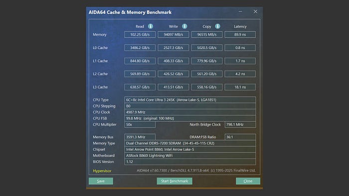

這組 AGI UD858 DDR5–7200 TURBOJET RGB 在預設的 EXPO 頻率下使用 AIDA64 記憶體測試,讀取速度就已經突破 100 GB/s 大關,來到了 102.25 GB/s,寫入也有 94,097 MB/s,表現可以說是相當不錯。
不需調整時序,頻率直接拉到 DDR5-7600 也能穩定開機通過測試,此時讀取速度來到了 105.78 GB/s,寫入也進一步提升到 101,131 MB/s,表現是有非常顯著的提升。個人猜測,如果進一步微調週期,頻率應該還有機會再上一層樓。
