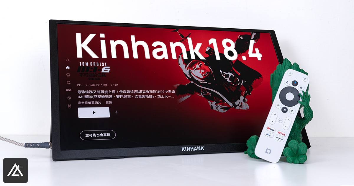

躺在床上看電視一直是我的心之所嚮,吹著冷氣窩在棉被內,看著電影和影集,多麼愜意。而這一切多虧了一款 18.4 吋、4K 解析度、1.5kg 且內建 Google TV 的 Kinhank 18.4 攜帶式螢幕,使這一切得以成真。
這次就讓我們來看看這款攜帶式螢幕的體驗如何吧。

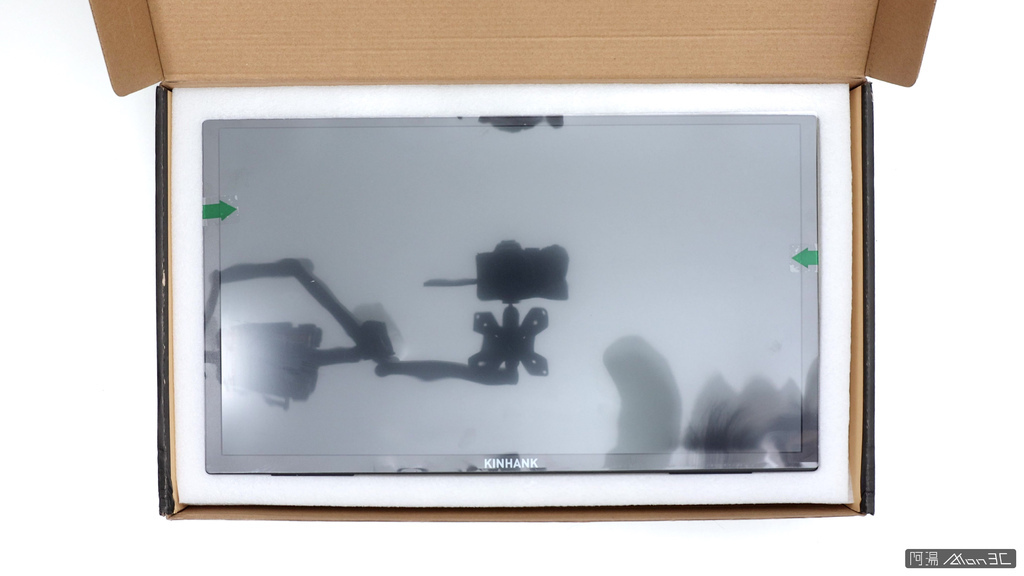

開箱後可看到由泡綿包裹的螢幕本體。

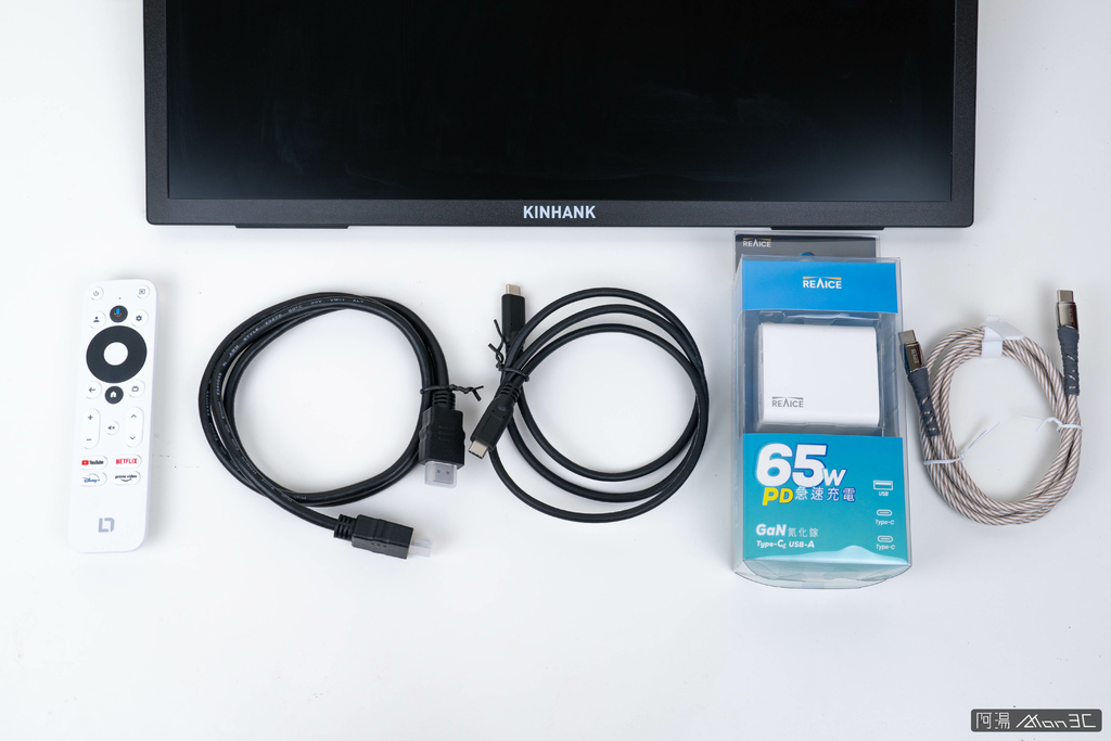

配件一覽,由左至右分別是遙控器、HDMI、USB-C、65W 2C1A GAN 充電器和另一條 USB-C to C 電源線,其中後兩者為額外附贈,不在包裝內。
Kinhank 附的電源不是常見的那種黑色磚頭,而是相當通用且實用的 USB-C 65W 電源,這點必須給個好評。

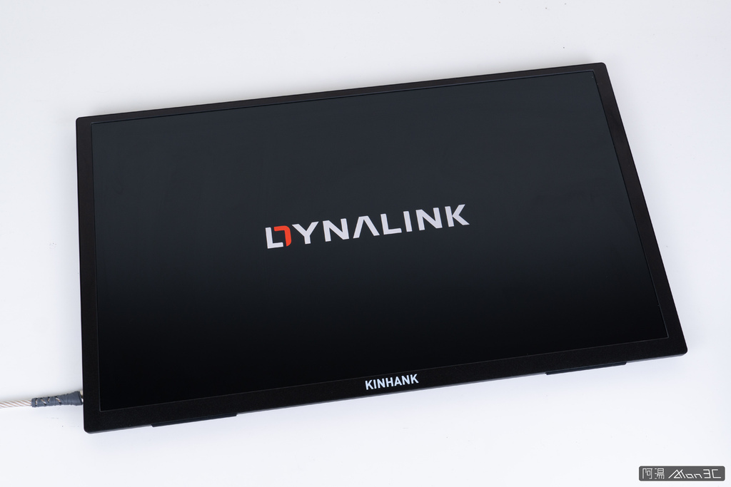

回到電視本體,這就是 Kinhank 18.4 的真身,使用的是最新的 Google TV 系統。

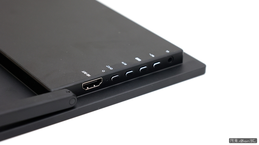

所有的 I/O 皆藏身於背後凸起處的側邊,包含了 HDMI 輸出、OSD 操作按鈕和 3.5mm 耳機孔。會有 HDMI 輸出端其實還蠻特殊的,畢竟會拿這台電視來當作電視盒使用的人應該是非常少數,但如果你好奇的話,這個輸出端可以達 4K 解析度。

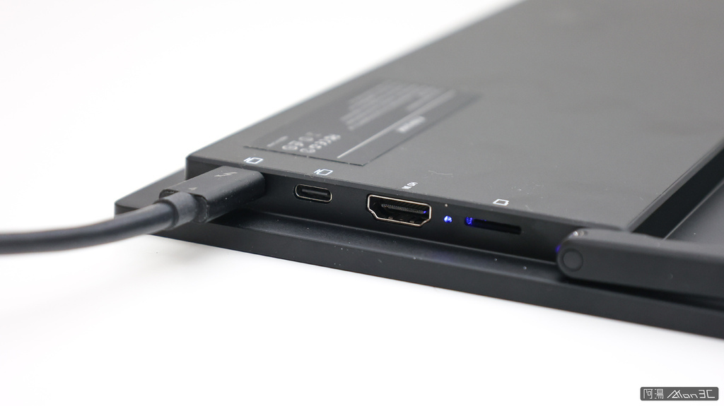

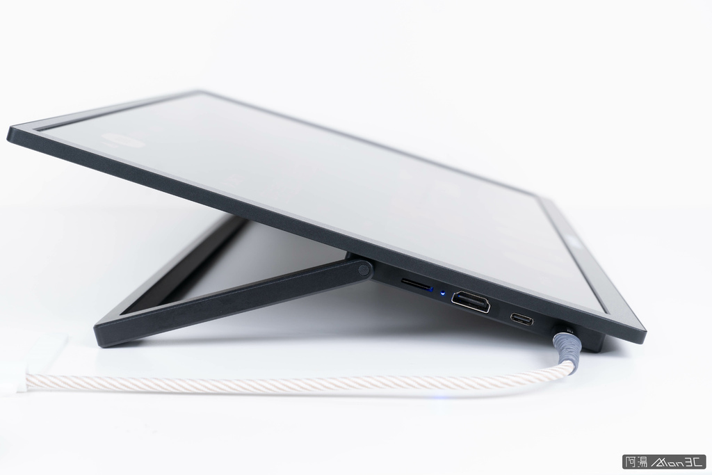

另一側有著兩個支援電源輸入和影像輸入的 USB-C、HDMI 輸入和 microSD 卡槽。
與 Surface Pro 類似,這個腳架可以 180 度隨意調整角度,使電視能夠以我最舒適的角度來顯示內容。除了橫向,也可以直立放置,不過腳架本身無法防止向前倒,建議有直立需求還是搭配 VESA 壁掛使用。
但螢幕降到最低大概就是圖片中的角度,再低的話腳架會直接闔上,使螢幕躺平。

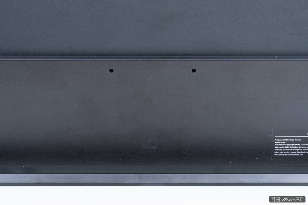

背面有著「兩」個 VESA 75×75mm 壁掛孔,可以裝上螢幕架使用。

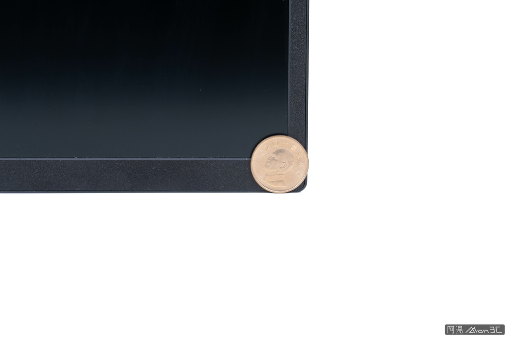

螢幕邊框很窄,圖中為右下角的邊框與一元新台幣的合影。

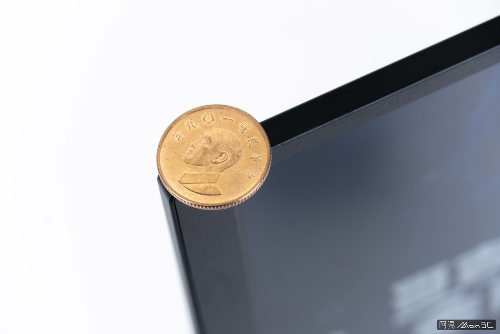

螢幕本體也很薄,除了底部區域有凸起外,螢幕本身厚度僅 5.8mm,大概只有一元硬幣直徑的四分之一。

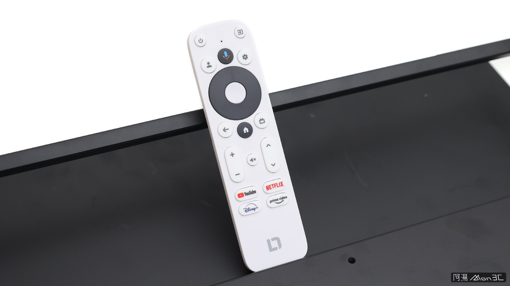

由於本體是電視,因此有附上一個藍牙遙控器,有語音輸入功能和 YouTube、NETFLIX、Disney+ 和 Prime Video 的快捷鍵。

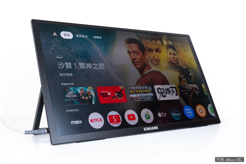

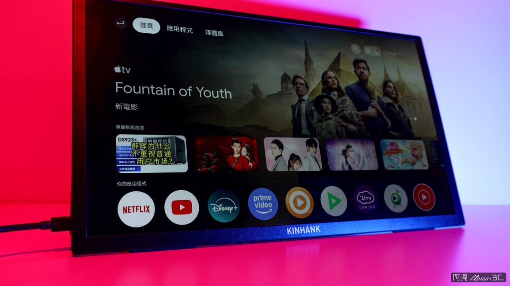

影音 - 順暢的 Google TV

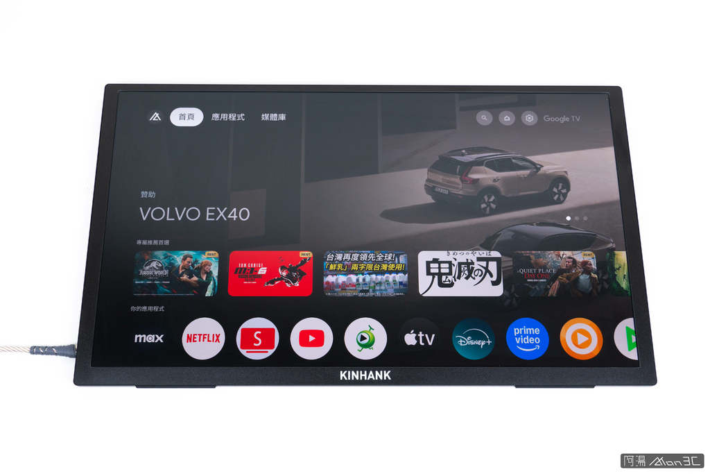

首先來談談影音的體驗,Kinhank 18.4 內建了 Google TV 系統,因此 NETFLIX、HBO Max、Apple TV、Disney+ 等主流串流平台皆有支援,也能夠透過電視的 Google Home 控制智慧家居。
而且相關的 App 也都支援電視的 4K 解析度和 HDR 效果。
除了功能齊全以外,該系統意外地相當流暢。其 SoC 使用的是 Amlogic S905Y4 4 核心 Cortex-A35 晶片、2G RAM 和 16G eMMC ROM。雖然規格看起來不怎麼樣,但實際體驗很不錯,於不同 App 和介面之間切換都不會卡頓,我覺得多數人都能夠很滿意。

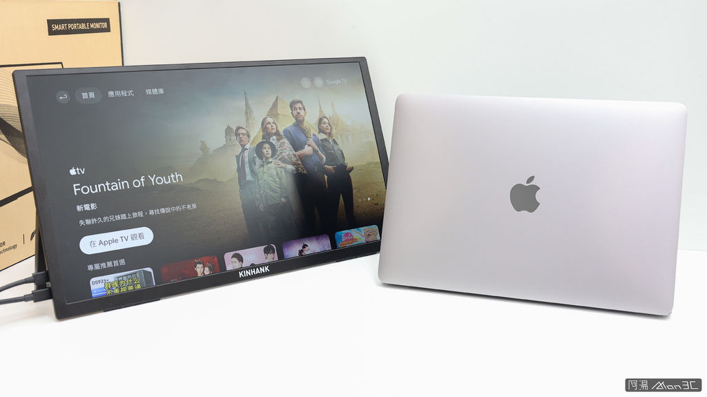

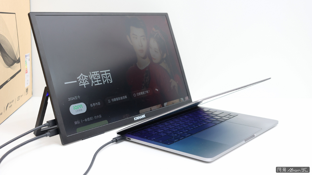

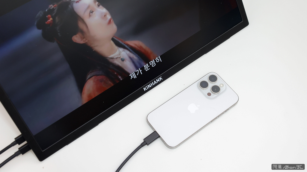

當然,身為攜帶式螢幕,自然可以透過 USB-C / HDMI 連接手機和電腦,作為第二螢幕使用。讓這台電視在需要時也能夠擁有生產力,兼具娛樂與工作用途。
由於 Google TV 系統沒有支援觸控,因此螢幕本身也是沒有支援觸控的。也因此,雖然可以透過 Type-C 可以連接手機來投影畫面,但所以操作也是只能在手機上進行。而這些對於我來說不成問題,畢竟我的用途主要是將它視為外接螢幕和電視使用。而且由於是 Google TV 系統,可以直接以手機當遙控器操作,或是用 Chromecast 投放影片,還是很方便。

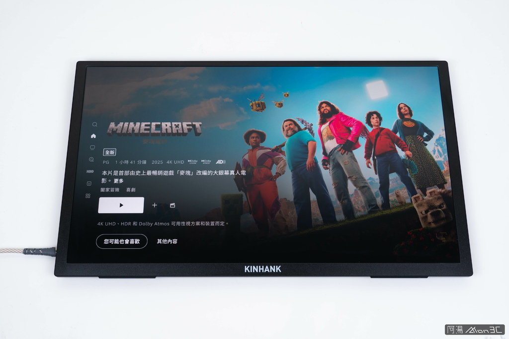

實際的螢幕觀感很不錯,色彩豐富飽和,特別是 4K 解析度壓縮在 18.4 吋的螢幕內,畫面真的非常銳利。

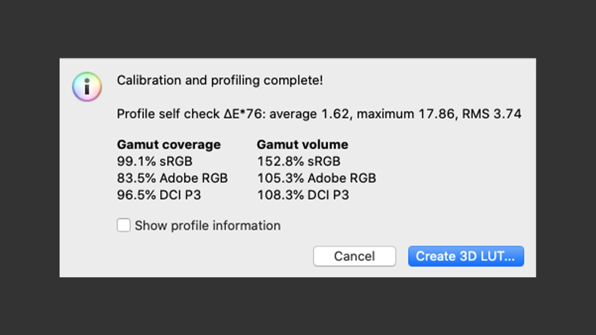

實測螢幕色彩表現,sRGB 覆蓋率達 99.1%,電影常用的 DCI-P3 色域也高達 96.5%,是個很優秀的數值。

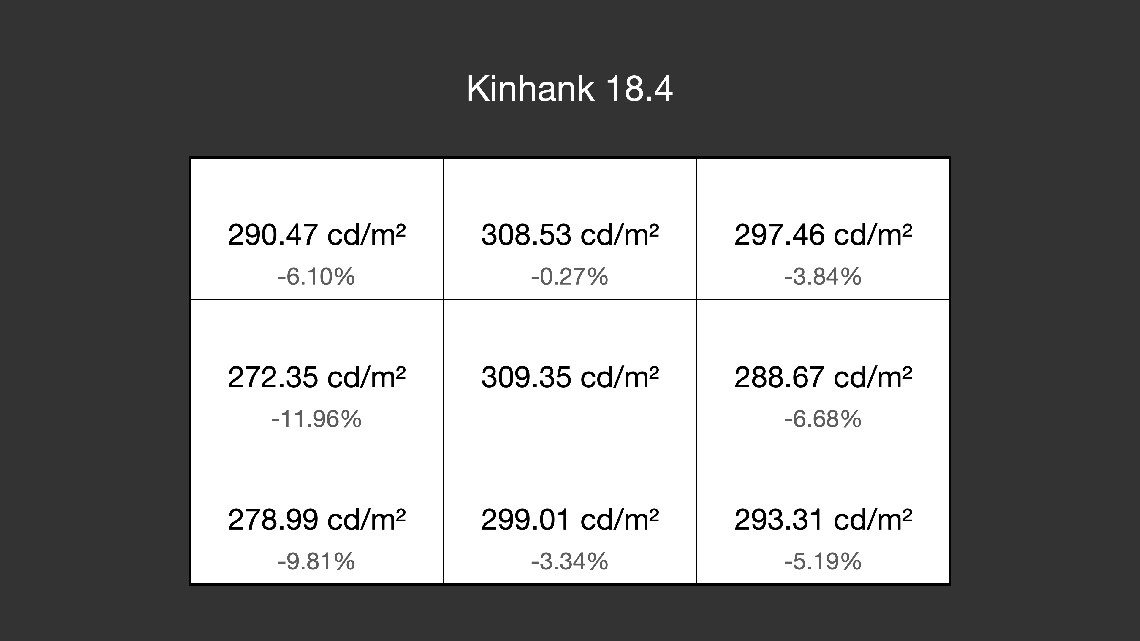

亮度部分,實測中心亮度最高達 309.35 尼特,高於宣傳的 300 尼特亮度,而邊緣則出現了不同程度的亮度衰減,最高 -11.96%,算是這種可攜式螢幕的可預期表現,現實使用中應該不會注意到。
