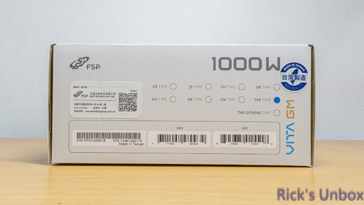

另一面側面有放上這款電源適用的地區種類,下方有對應的PN、SN序號,如果有保固上的問題要報修,就需要保留此序號。

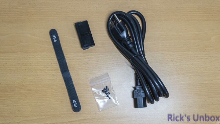

電源用配件包含多條魔鬼氈束線帶、4顆螺絲、24-PIN短路啟動測試器以及1條AC交流電源線。

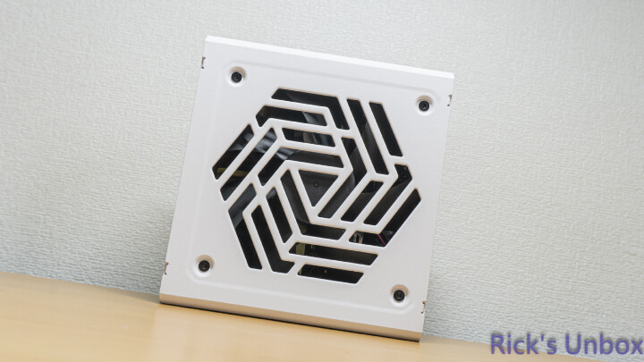

電源風扇進氣面的造型採用全新的設計,透過多條線條與角度的切換刻畫出了一個六角形的形狀,而這也是目前VITA系列電源的主要元素設計。

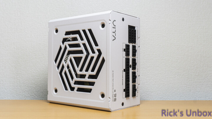

接口部分維持黑色接口,並且有簡單的分類,最左側為SATA和MOLEX線材使用,右上角為12V-2x6,在SATA右側有兩個CPU 8-PIN,在12V-2x6左側有兩個PCIe,最後右下角則是24-PIN;右下角還有警告標語。

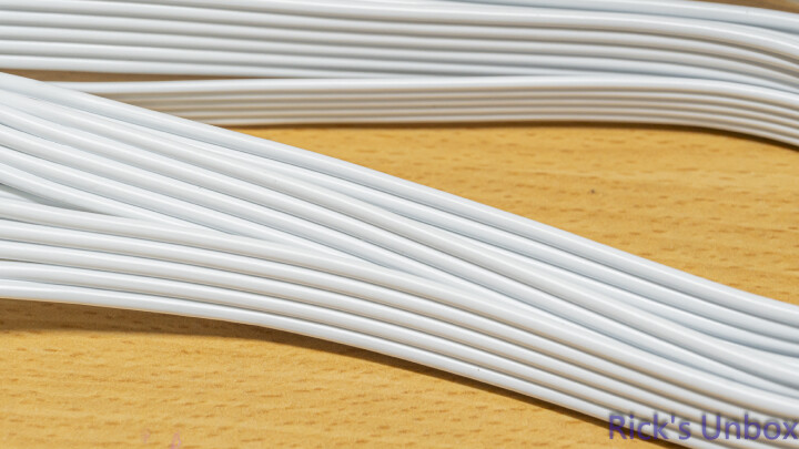

不過線材本身還是維持採用橡膠扁線的材質與設計,前陣子COMPUTEX展場上筆者也有跟全漢的工程師簡單討論了一下,他們認為這種線材更加耐用,不過在外觀上與壓紋線相比就相對比較不美觀一些;不過這批模組線的軟硬度與筆者之前開箱的FSP Hydro PTM X PRO WHITE電源相比軟了許多,確實還是有感受到全漢有慢慢在改變,而上次工程師也有分享接下來他們的新款高階電源也會採用壓紋線,有興趣的讀者可以好好期待,未來筆者有機會也會來開箱看看。

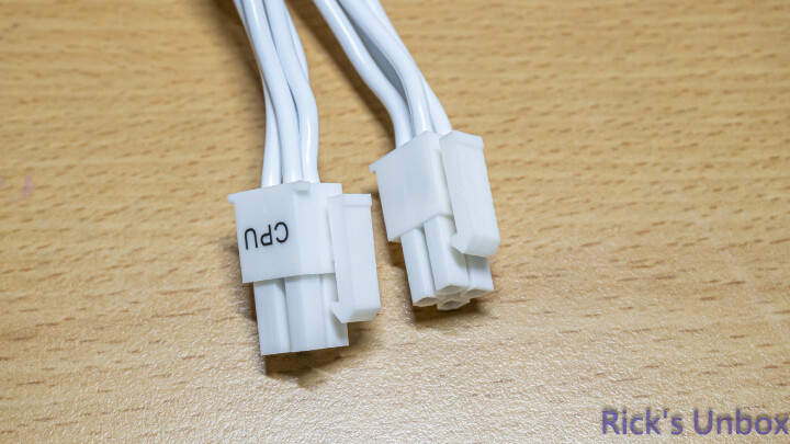

接著是CPU的供電線,總共有兩條,並且都是4+4的設計,長度部分都是700 mm,能應付目前大部分的機殼。
兩條CPU供電線皆採用4+4PIN設計,能夠針對不同等級的主機板來搭配使用,不過目前市面上主流的消費級主機板都保底一個8-PIN,如果全漢能夠將其中一條改成原生固定8-PIN在安裝上會更加方便,另外就是兩個4-PIN插座之間並沒有滑軌或卡扣設計,所以玩家在安裝時筆者會建議分開安裝會比較好,如果機殼頂部空間又不夠,真的很難兩個插頭合併起來同時插上去。

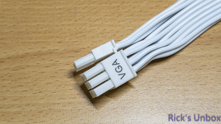

接著是PCIe供電線,總共有兩條,每條皆有2個6+2-PIN的插頭,總共有4個可以使用;總長度來到800 mm。
兩條PCIe線皆有提供兩個6+2-PIN插頭,兩個插頭之間的線長大概在150 mm左右,另外在前面提到的說明書裡面有關於不同數量PCIe供電接口的顯卡的安裝線材分配建議表格,建議玩家先看過再進行安裝。
4個接口都是6+2-PIN的設計,不過與CPU的4+4-PIN一樣,並沒有額外的滑軌或卡扣機制可以先合併起來在安裝,僅有在2-PIN的插座尾端有額外凸出的設計可以先簡單固定住再安裝。

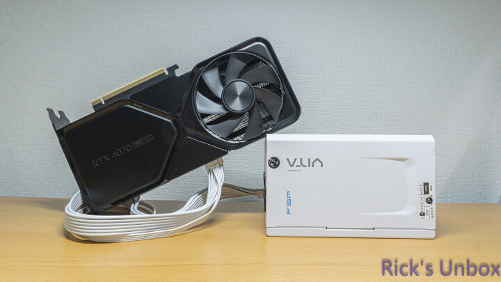

這次VITA GM MIT電源有通過最新的PCIe 5.1和ATX 3.1協議,因此同樣有設置12V-2x6的插頭和線材,長度部分為700 mm,基本上也能應付市面上不同類型的機殼。
不過線材的兩端插頭上方都沒有印上最大支援的瓦數標記,因此筆者有特別去詢問官方,本次開箱的1000W電源是配製可承受600W的線材,這邊就特別提到給讀者了解。

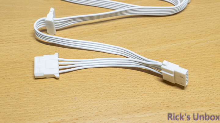

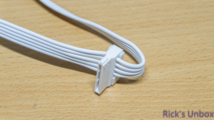

接著是SATA和MOLEX線材,總共有3條,其中有兩條是SATA和MOLEX混和線材,另外一條則是全SATA接口布局的線材。
其中兩條為SATA與MOLEX接頭共用的模組線,單條線各有SATA跟MOLEX接口各兩個,其中SATA接口皆採用垂直的設計。
而MOLEX接頭則是採用水平的設計,雖然目前越來越少機殼內預先安裝的風扇或是集線器是採用MOLEX接口,不過全漢考量到有些玩家是老機殼沿用,或是依舊有少數機殼風扇是採用MOLEX,因此依舊提供4個接口讓玩家來使用。
最後一條4個插頭都是SATA接頭,並且這4個都是採用扁形式的設計,可以跟另外兩條垂直的SATA線材來做選擇,玩家可依照機殼內部的安裝空間來決定要用哪種接頭。

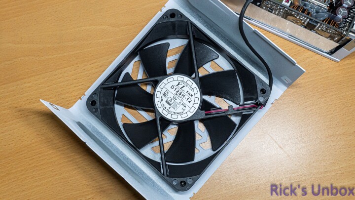

再來就來拆解電源,這邊同樣提醒讀者,由於筆者是要提供內部架構圖給大家參考而拆解,一般玩家如果自行拆解會破壞保固貼紙,導致沒有保固的狀況發生。
這邊放上這款電源內部電路布局的局部細節圖,這款電源採用LLC諧振線路架構,能夠降低開關損耗、提高效率並在負載條件下保持輸出電壓穩定;另外+5V & 3.3V採用DC-DC同步整流設計。
電容採用日本TOSHIN東信工業TK的電容,規格為450 V 680 µF 105 ℃的電解電容。

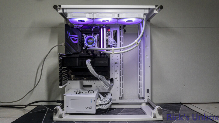

POWER:FSP VITA GM MIT 1000W WHITE
CASE:Thermaltake 曜越 Core P3 TG Pro WHITE
作業系統:WINDOWS 11 24H2
BIOS VERSION:3001
本次測試同樣開啟華碩自家AI超頻功能,環境則設定在27度的冷氣房內。

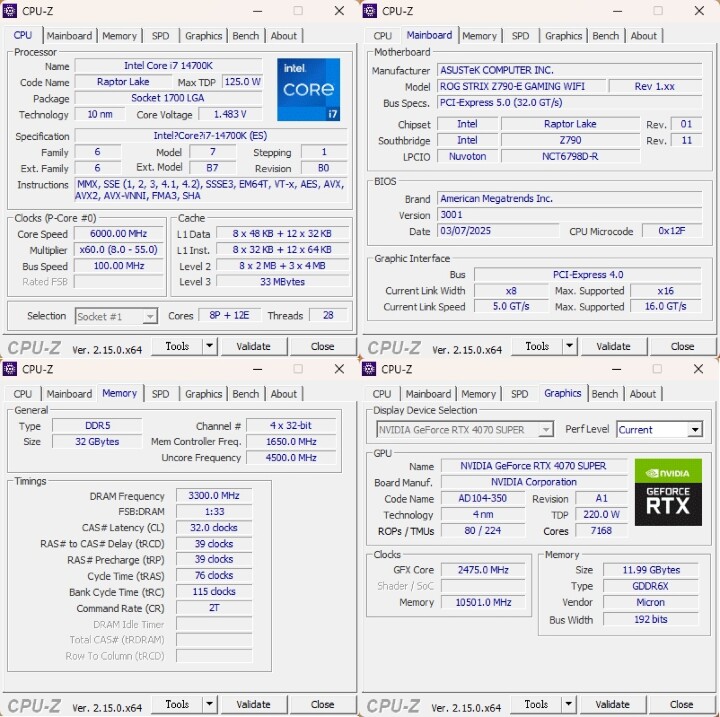

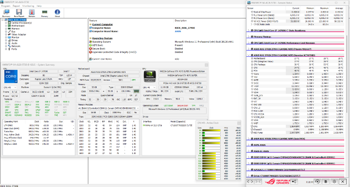

開始進行測試前一樣放上更新到最新的BIOS的截圖以及開啟CPU的AI超頻和DDR5的XMP。
接著是CPU-Z的截圖驗明正身。
在一般待機情況下,在HWiNFO 64的監控中,+5V的電壓範圍最小值和最大值分別測得5.04 V和5.08 V,平均為5.076 V;3VCC的電壓則分別測得3.328 V和3.344 V,平均為3.342 V;+12V的電壓分別測得12.096 V和12.192 V,平均為12.192 V;整體都非常穩定。

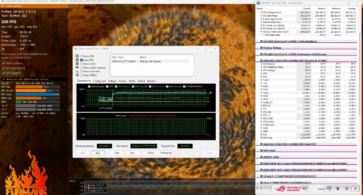

首先是OCCT的電源測試,在壓力測試20分鐘後,在OCCT自己的監控系統中,+5V的電壓範圍在5 V~5.08 V,平均5.013 V;3VCC的電壓範圍在3.296 V~3.344 V,平均3.299 V,+12V的電壓範圍則是從12.096 V ~ 12.192 V、平均電壓12.103 V;在HWiNFO 64中的監控結果也大致相同,非常穩定的供電。
在FurMark與AIDA64的壓力測試中,三項電壓的跳動幅度與OCCT電源壓力測試中相差不遠,測試下來非常穩定。

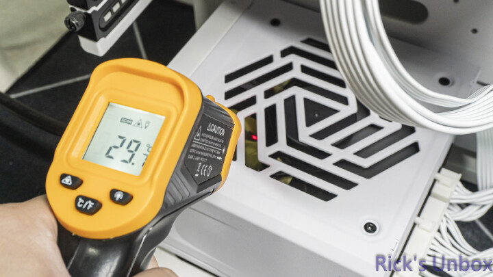

接下來就拿手邊的紅點測溫槍簡單量測一下顯卡與CPU供電線在壓力測試時的溫度狀況,首先是CPU的8-PIN供電線,在主機板端量測到大概在55度附近。

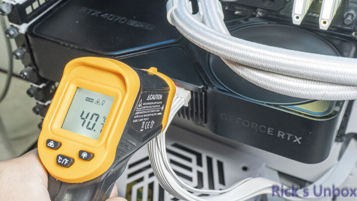

接著是顯卡,12V-2x6供電線在顯卡端量測到40.7度;如果玩家是在一般的機殼內部,搭配前面或底部的風扇,溫度上會更低,不過也還是要再次提醒玩家,組裝12V-2x6供電線的時候兩端一定要確認有插緊,最大程度的減少燒掉線的風險。
接著在電源端內部,整體溫度都算冷靜,筆者盡量靠近電源裡面,溫度大概都控制在30度左右;另外電源的風扇在測試過程中也沒有明顯的轉速聲,基本上都是其他散熱風扇的噪音較明顯。
接著筆者也量測了一下電源端CPU供電線的溫度,基本上也不高,大概在31度左右。
另外12V-2x6供電線溫度也跟CPU供電線差不多都在30度左右,,在電源端都沒有過熱的狀況。

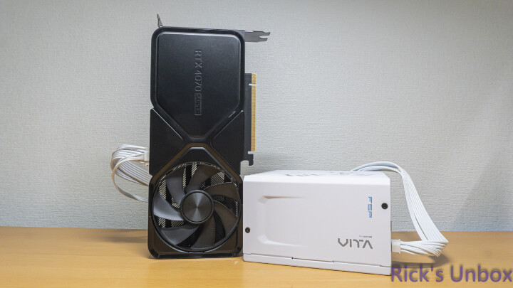

在電源的設計上,VITA GM在長度上也獲得有效的控制,僅有140 mm,而這樣的設計讓它能夠相容於緊湊型的機殼,例如前陣子筆者開箱的AIRFACE PURE PRO機殼;在噪音控制上,雖然沒有支援停轉模式,不過全漢也針對風扇的挑選上下功夫,並且獲得Cybenetics A-的噪音評比認證,在日常使用下的低轉速模式基本上不會有任何聲音;唯一比較可惜的是內部風扇是黑色風扇,對於白色控完美主義者會有點強迫症發作XD

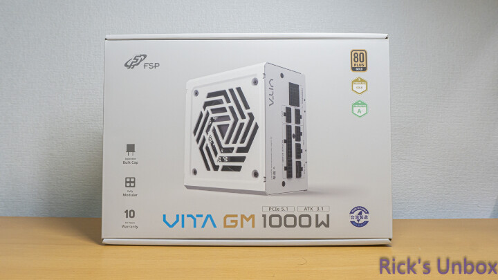

先從包裝盒開始看起,本次筆者開箱的是白色款,因此包裝盒本身的底色就用較深的白色作為底色,中間放上了VITA GM MIT電源的形象圖,左上角全漢的商標LOGO,形象圖下方有使用藍色和金色點綴的VITA GM型號字樣,後方有放上通過了PCIe 5.1和ATX 3.1的圖標以及瓦數版本。
右上角有放上這系列電源有通過80 PLUS GOLD金牌、CYBENETIC GOLD金牌以及噪音有通過CYBENETIC A-的主流相關認證。
右下角有特別貼上這款電源為MADE IN TAIWAN台灣製造的版本。

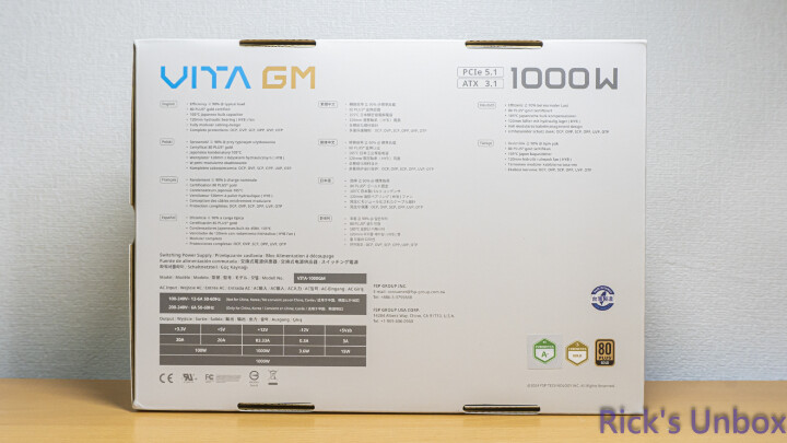

背面放上了多種語言的主要特色說明,左下角有放上各電壓的對應輸出電流和瓦數規格表,右下角則同樣有放上MIT台灣製造、80 PLUS GOLD金牌、CYBENETIC GOLD金牌以及噪音有通過CYBENETIC A-等主流相關認證的圖標,特色部分筆者也列出來給大家參考:

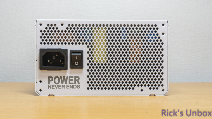

背面左下角有AC交流電插座與電源開關,下方有POWER NEVER END的標語,其餘地方同樣有大面積的六邊形挖孔來提供電源散熱;鎖孔部分有提供兩種格式,能應付市面上大部分的機殼。

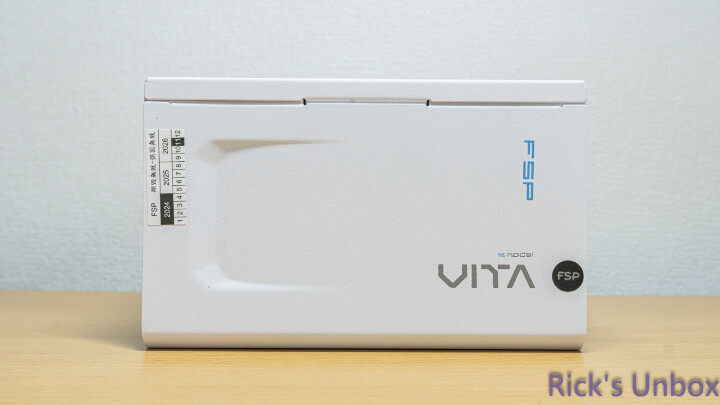

側面採用磨砂的表面處理,摸起來有明顯的顆粒感,左半部還有簡單的凹面處理,增加電源的視覺層次;右側有FSP的LOGO以及VITA型號字樣。

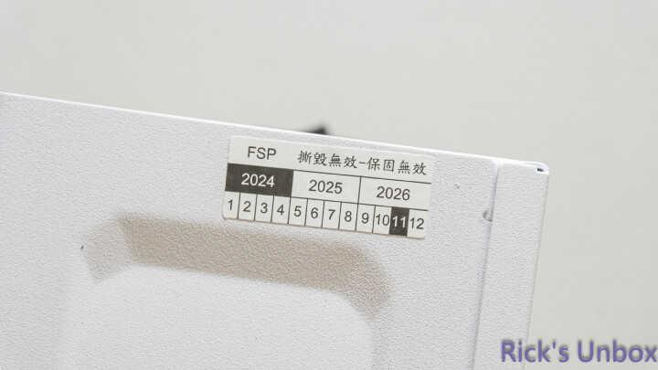

在其中一面的螺絲分別有貼上製造年份與月份以及FSP全漢的貼紙,主要提供保固依據使用,如果玩家自行將其撕毀,會失去保固,請玩家不要隨意拆解電源。

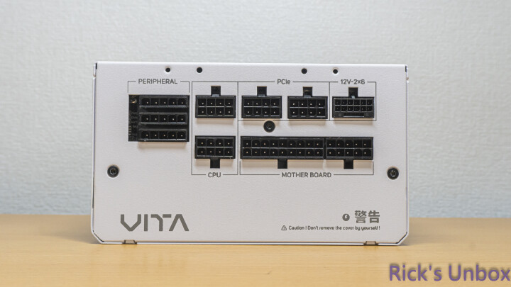

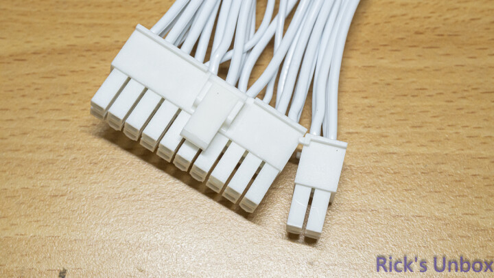

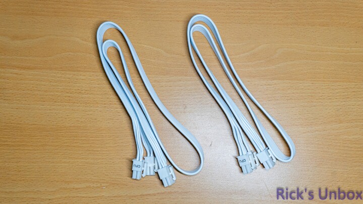

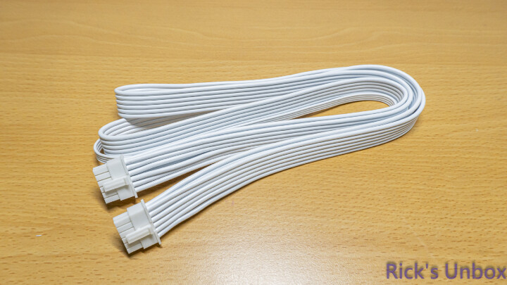

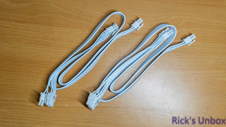

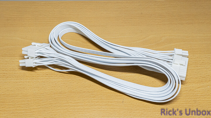

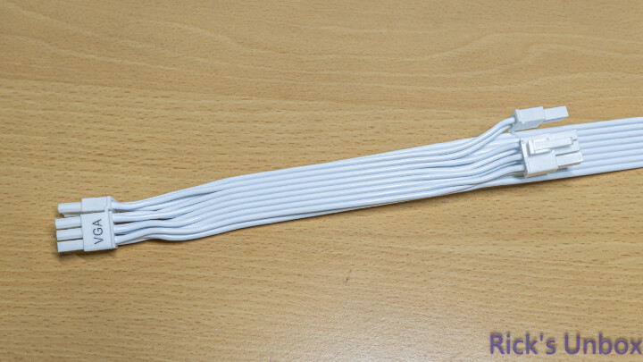

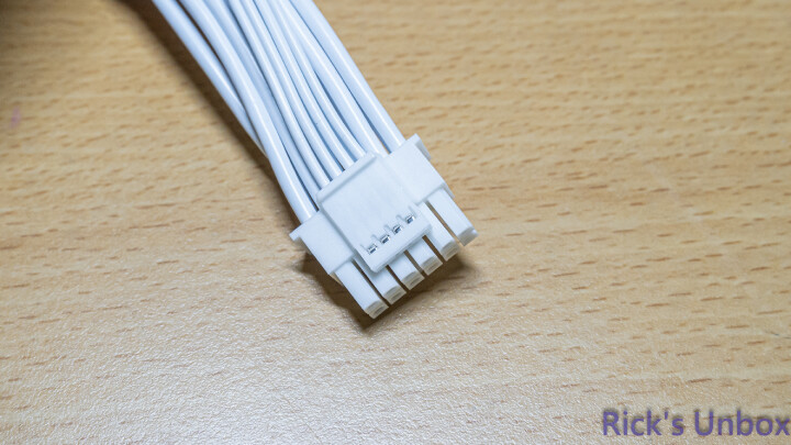

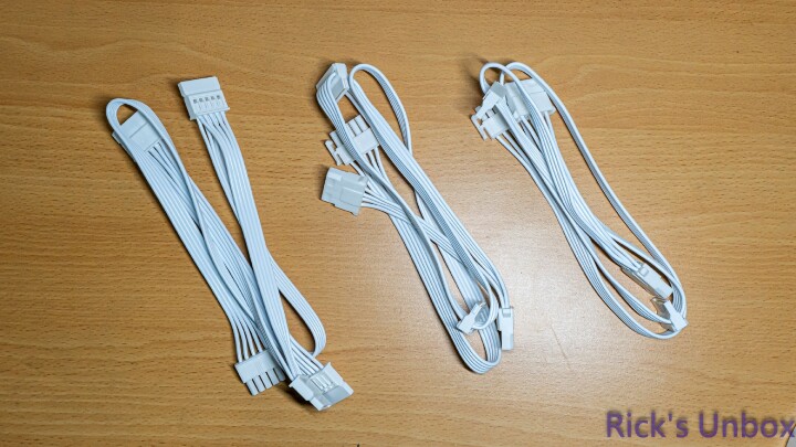

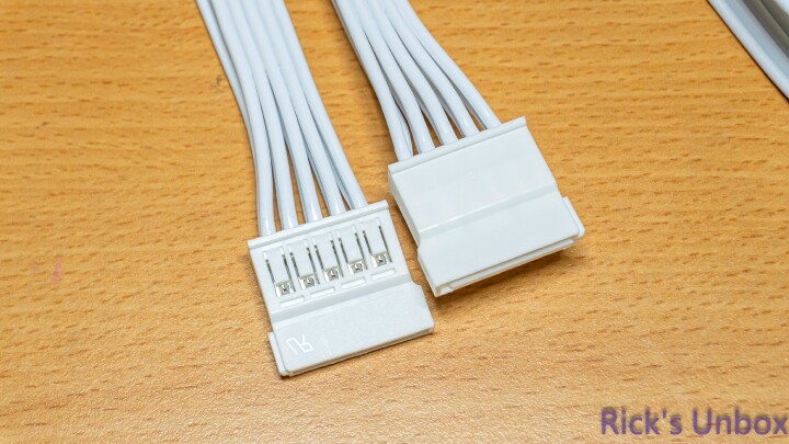

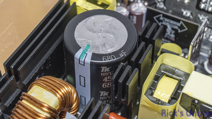

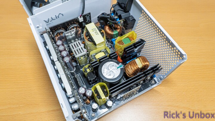

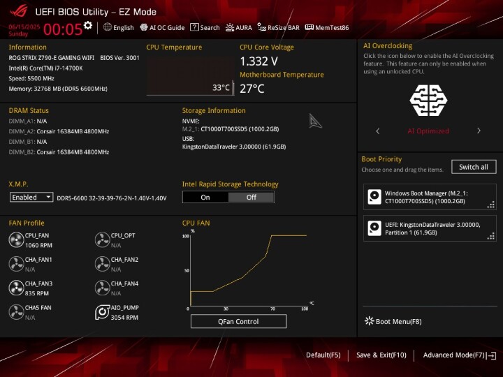

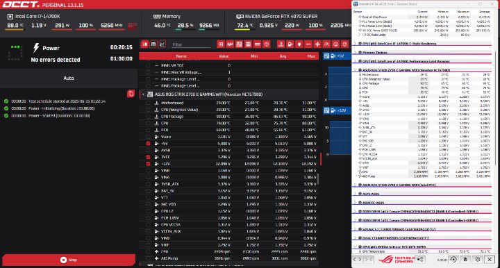

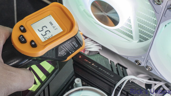

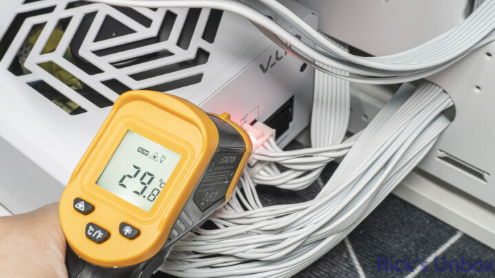

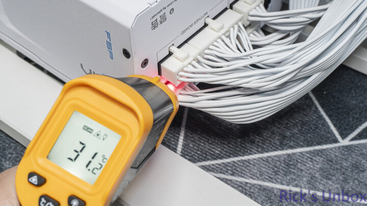

雖然目前市面上大多數主機板都是24-PIN的插座,不過考量到還是有少數是20-PIN,因此全漢針對這組24-PIN供電線一樣有分離式設計,可以應付不同種插座的主機板。
