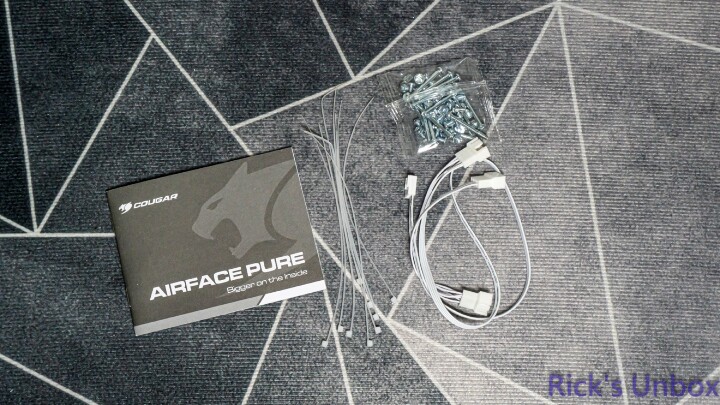

配件部分有額外使用一個盒子裝著,並預先放置在機殼內部的硬碟架上;裡面包含一包不同種類的螺絲、一條1分3 PWM風扇轉速分接線以及多條一次性的束線條。

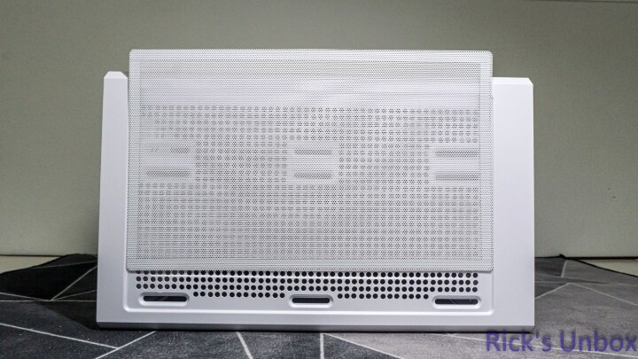

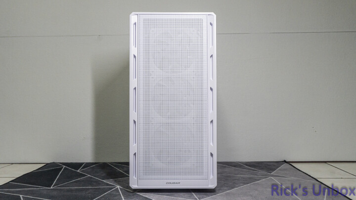

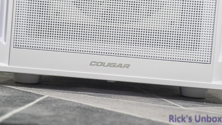

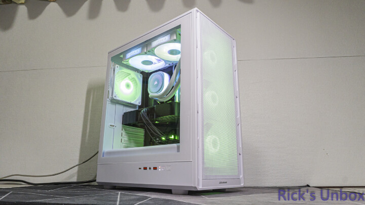

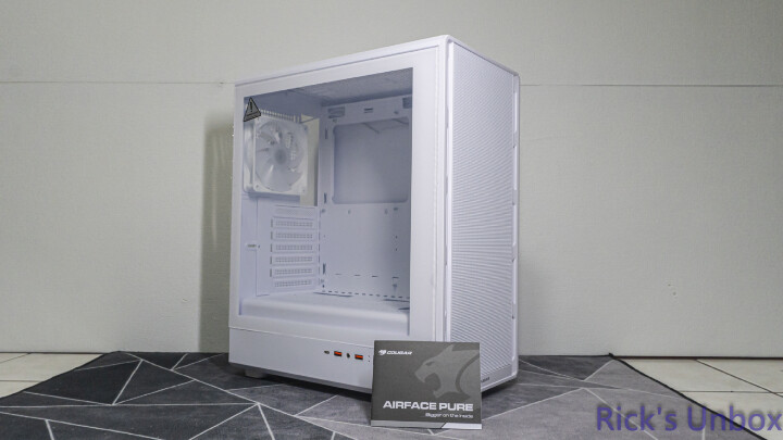

前面板主要區域有大面積的沖刷網孔提供前側風扇進氣;另外前面板的設計也延續了COUGAR自家AIRFACE系列的經典設計語言,採用獨特的溝槽框架與極致透氣的超薄前面板,周圍也採用倒角設計,讓機殼外觀看起來更加有型。
在前面板底部有美洲獅COUGAR的品牌字樣,沒有放上經典的LOGO筆者覺得相對可惜。
前面網孔面板為可拆式設計,從機殼底部的凹槽握住前面板之後往前用力即可拆下來;固定方式採用的是塑料球柱卡扣,卡扣旁邊也還有額外設置一個安裝定位柱,避免玩家安裝回去時的角度歪掉;另外前面板內側並沒有附上防塵網。

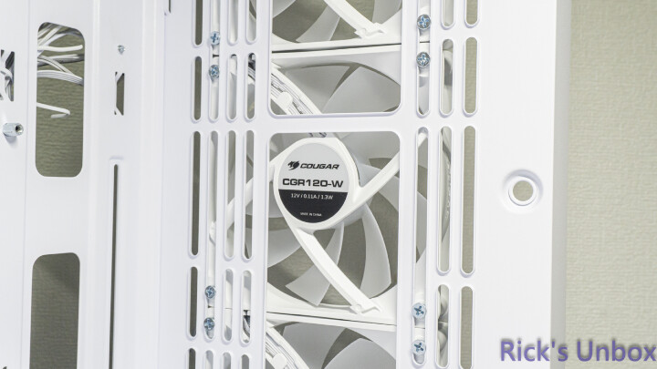

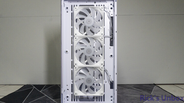

AIRFACE PURE PRO前方有預先安裝3顆120 mm的ARGB PWM風扇,顏色上也跟機殼有對應到;螺絲固定則是安裝在內側,如果玩家要進行更換,需要從機殼內部將螺絲轉下來。

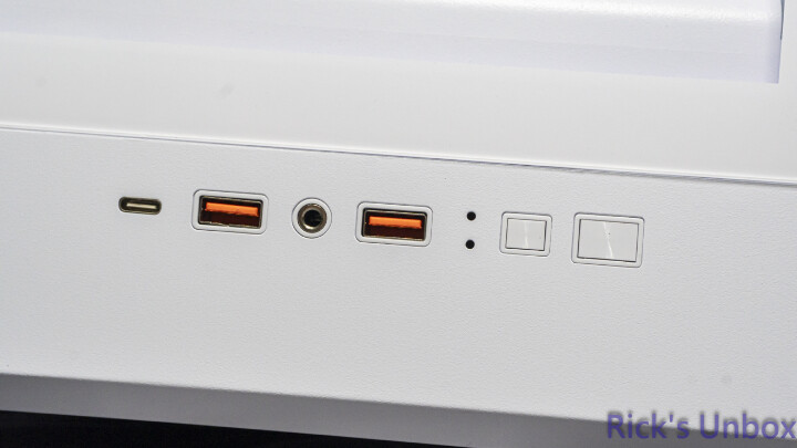

I/O部分設計在左側玻璃下方,分別有開機鍵、ARGB控制器模式切換鍵、1個3.5mm複合音頻孔、2個USB 3.0 Type-A以及1個USB 3.2 Gen 2 Type-C

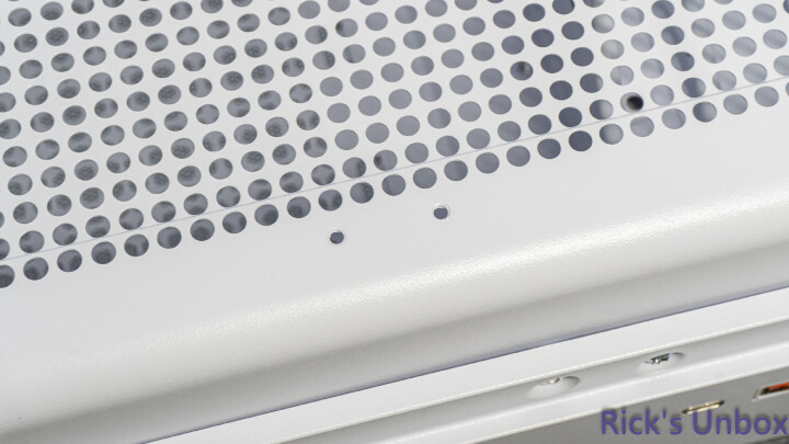

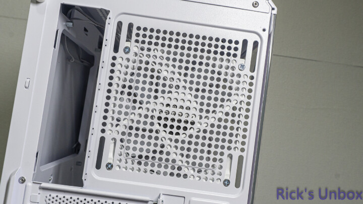

頂部水冷最大支援到240 mm,如果是單純安裝風扇可以安裝2個140 mm的風扇,風扇鎖孔有特別偏移,可以避免跟主機板上方的線材有空間上的衝突;另外有附上一片磁吸防塵網,可大幅減少灰塵掉進去水冷或風扇以及機殼內部。

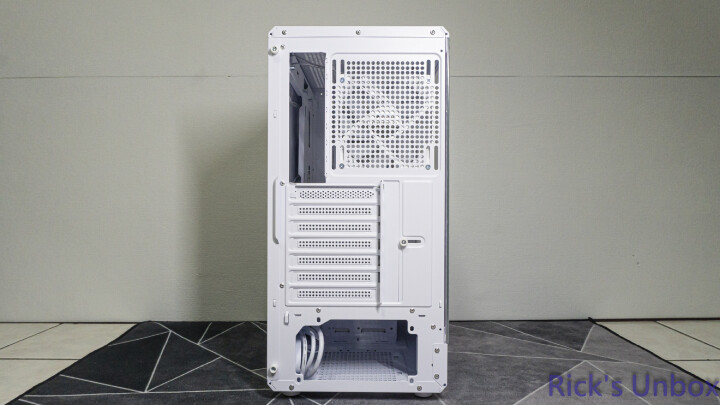

接著來到後方,AIRFACE PURE PRO為經典的中塔式機殼布局,電源艙設計在最底部,中間為PCIE插槽區,上方左側為主機板後方I/O處,右側為後方風扇安裝位。
AIRFACE PURE PRO後方一樣有預先安裝一顆120 mm的ARGB PWM風扇,並且同樣有預留140 mm寬度的鎖孔讓玩家可以更換,如果希望後方排氣的效果好一點,可以進行更換;另外也可以根據頂部水冷的厚度讓整體空間不會衝突或是塔散風扇的高度來調整後方的風扇的高度,風流可以更順暢。

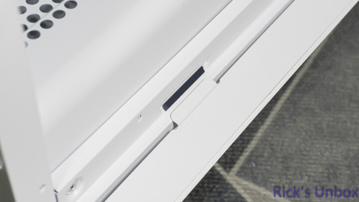

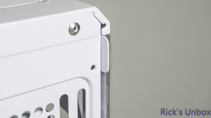

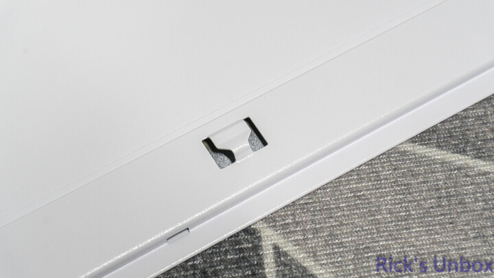

側面玻璃最後面有放上一塊小鐵片讓玩家可以將玻璃拆下來,捏住往外用力掰就可以將側板玻璃拆下來。

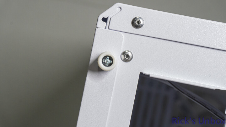

側面玻璃頂部同樣採用金屬球型卡扣跟定位柱的搭配來固定。

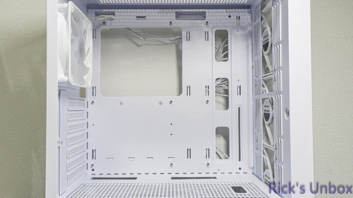

接著來看到AIRFACE PURE PRO的主艙,主機板部分最大可安裝到ATX尺寸,不過沒有支援背插主機板;在上方、右側、下方都有針對會需要走線的地方進行挖孔。

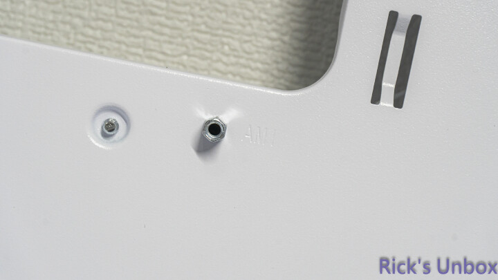

在主機板安裝區的每個鎖孔都有刻上對應ATX、M-ATX以及ITX主機板的字母,而AIRFACE PURE PRO出廠時會預先鎖好ATX主機板的9個孔位,有需要變更的玩家再自行拆裝。
前方的風扇鎖孔採用多段式長條狀的設計,有提供非常多條讓玩家可以自行左右變換,另外前面也可以安裝140 mm的風扇。
在副艙的前端有特別挖一個孔洞提供給顯卡供電線使用,可以避免顯卡供電線跟主機板底部的線材共用同一個走線孔,造成太多線材空間上的擠壓。

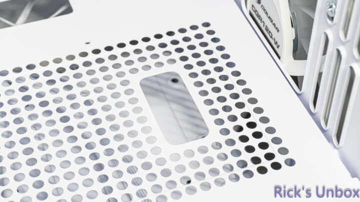

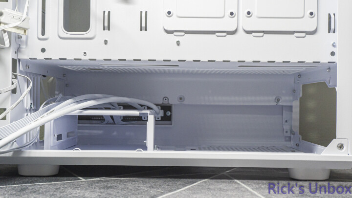

另外在腹艙上方的平台也為了增加機殼的散熱效果,所以有做了許多挖孔,並且可以安裝2顆120 mm的風扇,不過因為底部副艙的側面跟背板都沒有挖孔,所以效果相對有限。

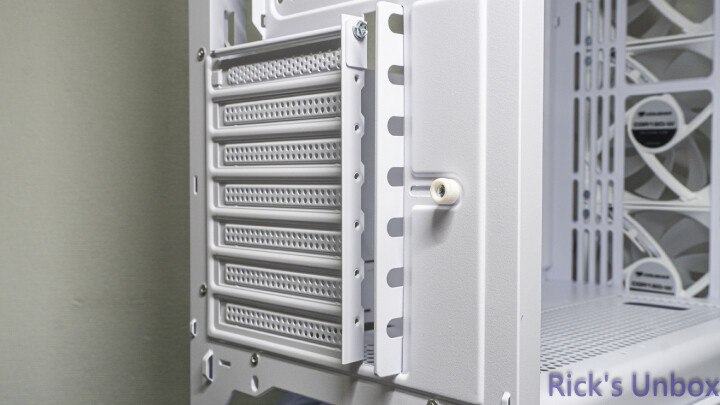

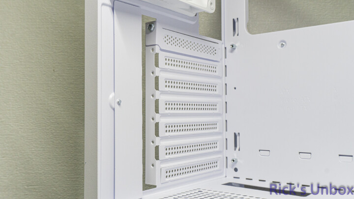

接著來看後方的PCIE插槽區,側邊有額外設置一個檔板並且是透過螺絲進行固定;如果要拆裝顯卡就需要先將側邊檔板打開才能拆裝。
PCIE插槽總共有7個,這部份的設計是筆者覺得最可惜的地方,或許是考量到大部分玩家都可能一整台主機組裝好就會用個5年以上,不太會自行拆換顯卡,因此除了第一個插槽是可重複式的設計外,下方6個則是拋棄式的;不過筆者會覺得還是提供重複式的會比較適合。

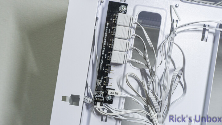

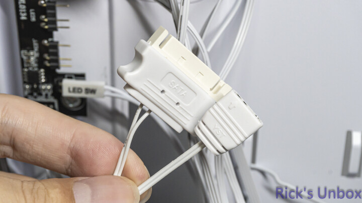

在最左上角美洲獅有提供一個5V 3-PIN ARGB的集線器,總共有6個可以使用;原廠預先安裝的風扇的線材並沒有串接的設計,因此會先佔用4個,剩下兩個提供給玩家使用;另外可透過機殼側面下方的燈效按鍵長按進行模式上的切換,看是要獨立運作還是跟主機板同步。
集線器最後輸出一個SATA供電線和一個ARGB的控制線,可以減少主機板需要接的線材數量。

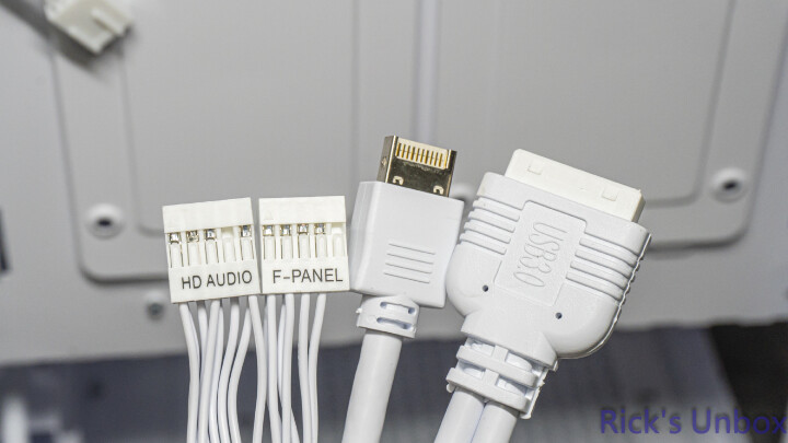

機殼前板I/O線材總共有4條,分別是音源線、開機與訊號燈F-PANEL、USB 3.0 Type-A以及USB 3.2 Gen 2 Type-C線材,並且F_PANEL有整合成一個插頭,玩家不需要額外查詢主機板的針腳定義,好評。

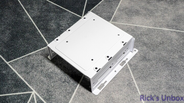

底部的硬碟支架可以安裝2個3.5吋HDD或是1個2.5吋SATA SSD加上1個3.5吋HDD;頂部有預留兩種不同尺寸硬碟的鎖孔可以使用。

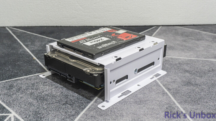

接著是底部的硬碟支架,本次筆者一樣安裝2.5吋SATA SSD跟3.5吋HDD各一個,需要注意的是安裝順序,如果底部的硬碟先安裝之後,頂部的硬碟無法安裝,因此順序上會先從上面的開始,再接著下面。

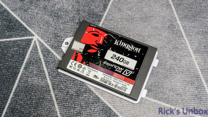

這邊也展示SATA SSD硬碟支架的安裝示意圖,主要是需要注意硬碟接口的方向要朝圖片的右下角,這樣安裝回去之後才不會因為上面的螺絲擋住而無法接線。

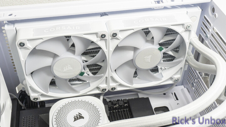

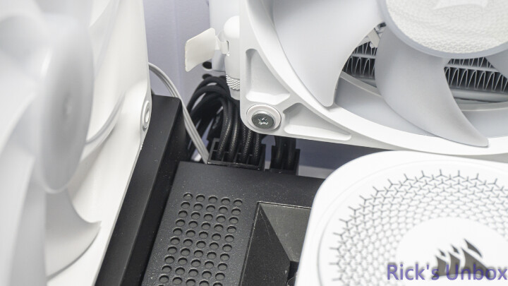

接著是水冷的部分,這次安裝的是海盜船的240水冷,長度跟厚度都是常規的尺寸;在前後的移動上還有一點空間可以挪動,也不會跟後方的風扇有衝突。
另外因為頂部有提供安裝140 mm風扇的寬度,因此也不會跟CPU的供電線有衝突,不過因為AIRFACE PURE PRO本身頂部空間不高,所以筆者會建議先安裝好供電線再安裝水冷或風扇會比較適合。

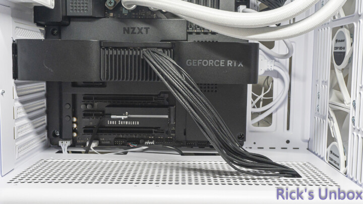

最後則是顯卡的部分,這部分就是AIRFACE PURE PRO這咖機殼主要的設計主軸,本次筆者安裝的是4070 SUPER,長度部分大概在250 mm左右,而AIRFACE PURE PRO能支援的長度最長僅有320 mm,主要就是針對大部分玩家都是購買300 mm左右長度的顯卡或是家裡電腦桌空間比較不足的需求。

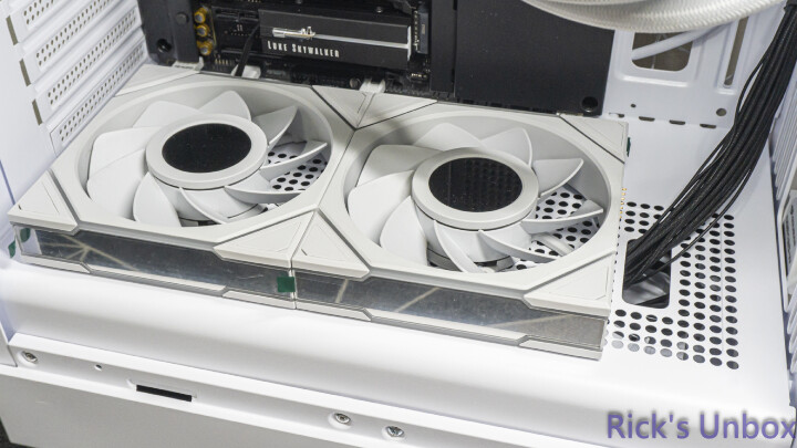

前面有提到,副艙平台上方可以安裝兩顆120 mm的風扇,配件包裡面也有提供長螺絲可以固定,這邊也放上裝上風扇的示意圖,顯卡供電線的挖孔也沒有跟風扇安裝位有衝突,所以可以兩者兼具。

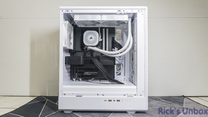

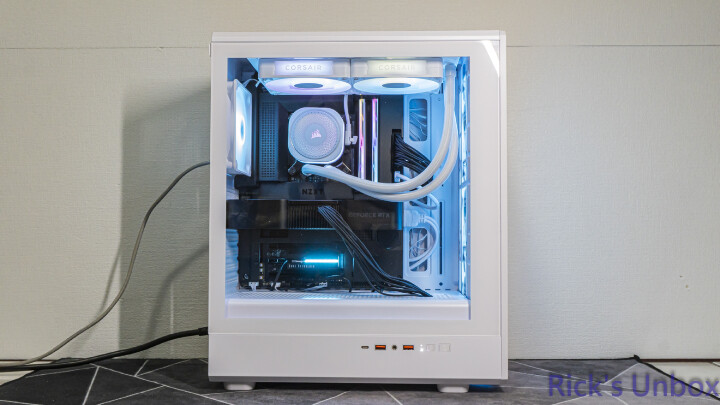

最後就放上完整組裝好的正面跟背面圖,這次因為海盜船的水冷需要一個控制器,因此筆者有將SATA SSD的硬碟支架拆下來,直接將控制器安裝在那個位置。

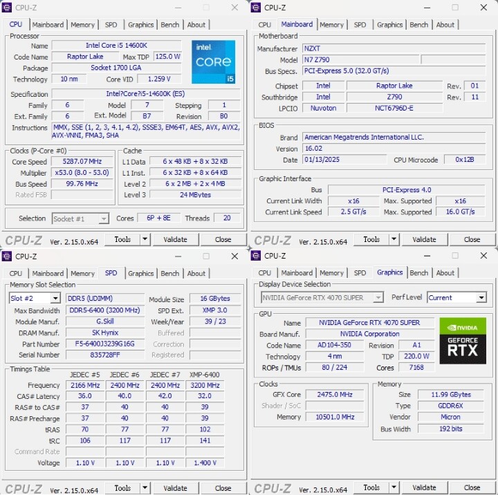

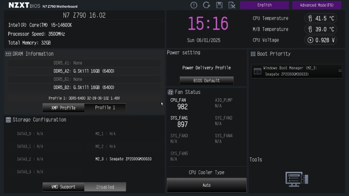

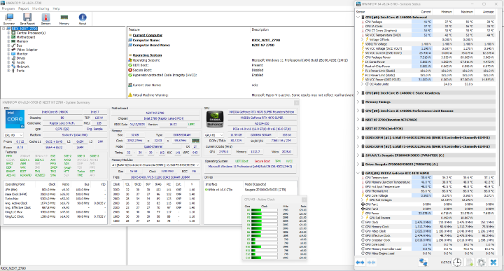

一樣先放上BIOS的截圖,本次測試更新到目前16.02版,並且開啟記憶體XMP。
接下來放上CPU-Z的截圖驗明正身。
在一般待機情況下,i5-14600K的PACKAGE平均功耗5.96 w,CPU PACKAGE平均溫度38度;4070 SUPER的平均功耗7.65 w,溫度則為37.1度。

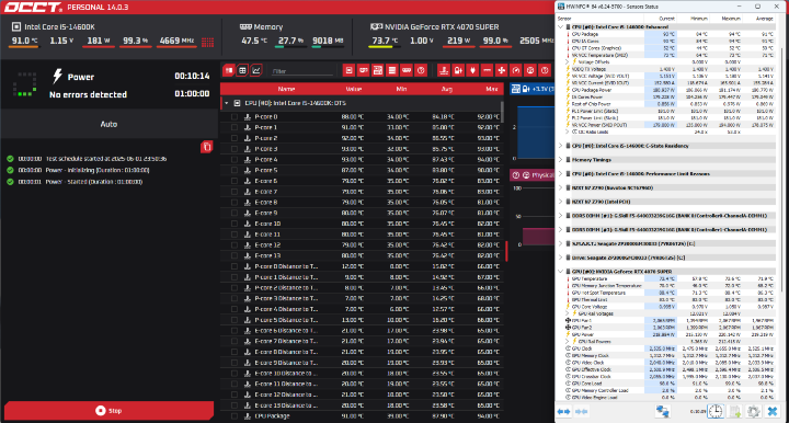

首先是OCCT的電源穩定性測試燒機10分鐘,i5-14600K的PACKAGE平均功耗180.7 w,溫度平均91度;4070 SUPER的平均功耗219 w,溫度則為71.9度。

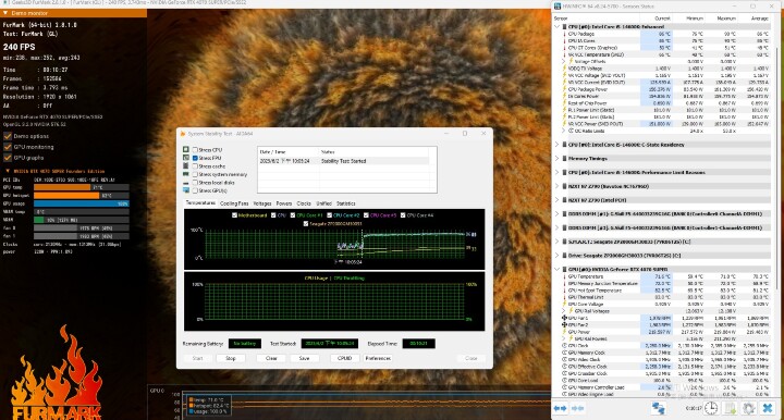

接著是Furmark與AIDA64 FPU雙烤測試, i5-14600K的PACKAGE平均功耗156.4 w,平均溫度為86度;4070 SUPER平均功耗為219.4 w,平均溫度則是70.3度。

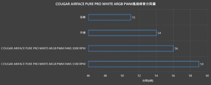

最後是噪音測試,這次就主要針對只有AIRFACE PURE PRO機殼原廠預先安裝的4顆ARGB PWM風扇在不同轉速下的測試,並且讓水冷風扇盡可能的在低轉速模式避免影響測試;在底噪為51 dB的情況下,正常待機並且所有風扇在一般低轉速下僅小幅度提升到54 dB,如果將4顆風扇調到1000 RPM(水冷風扇為最低轉速),噪音會小幅提升到56 dB;如果將風扇調整到極限1300 RPM下,則會提升到59 dB。

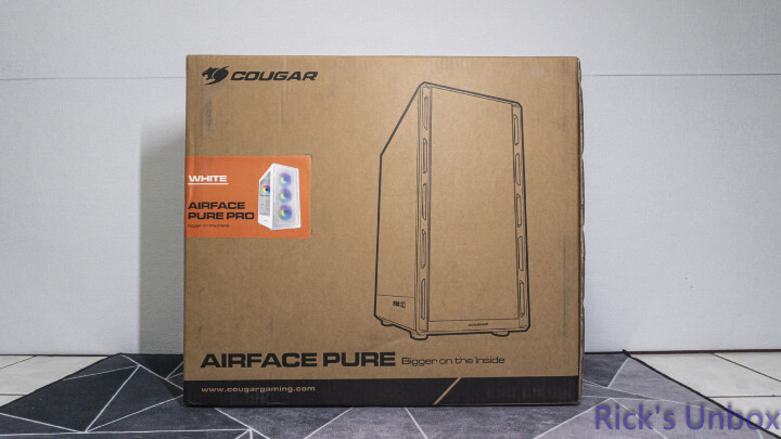

先從外箱開始看起,正面右側有AIRFACE PURE機殼的線條示意圖,下方有粗體型號字樣以及Bigger in the Inside的標語,左半部有貼上內部機殼顏色的貼紙,讓玩家能先確認內部機殼的顏色。

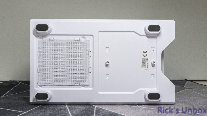

底部4個角落分別有設計支撐柱,並且同樣都有黏上止滑墊,確保機殼不會有滑動的狀況;前側凹槽主要就是提供拆下前面板用的凹槽;硬碟支架有用兩個螺絲固定住;電源艙底部有放上一片可拆式防塵網,可以減少灰塵被吸進電源內部。

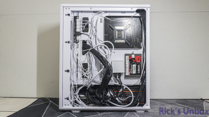

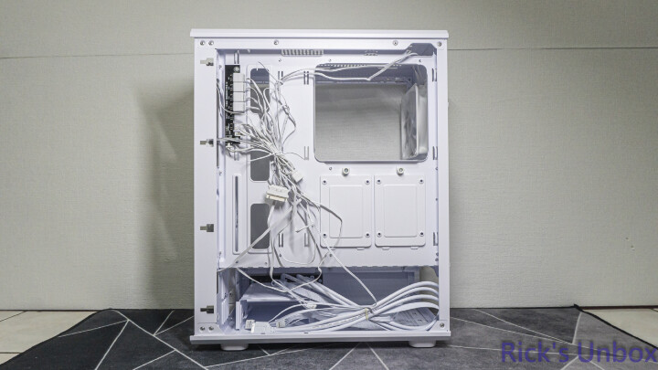

接著來看到背面,AIRFACE PURE PRO設計上也中規中矩,中間有走線用的空間,下方是硬碟架跟電源艙的位置。

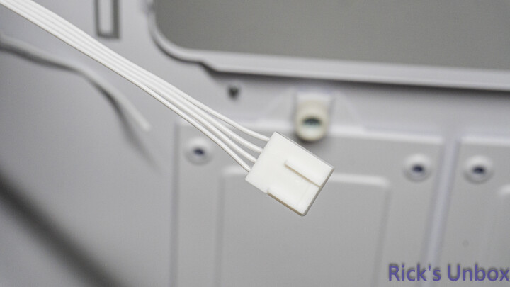

風扇轉速線材為4-PIN的PWM的設計,跟ARGB一樣沒有提供一公一母的短串接設計,因此在前面介紹配件部分也有提到,美洲獅有提供一條1分3的集線器可以使用。

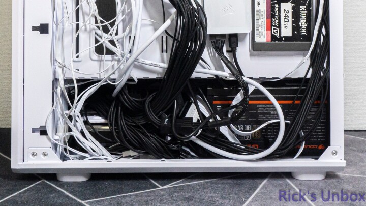

接著來到底部,因為機殼I/O設計在側面玻璃下方,因此出線的位置跟硬碟支架有稍微重疊到,在整線上會稍微困難一些些;另外因為AIRFACE PURE PRO本身長度也不算長,因此硬碟支架沒有移動位置的設計。

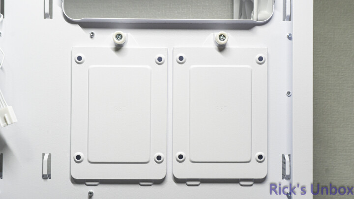

在主機板背面的空曠處美洲獅也設計了兩個2.5吋SATA SSD的支架可以使用,如果玩家沒有硬碟的需求,可以將其拆下來改放風扇的控制器。

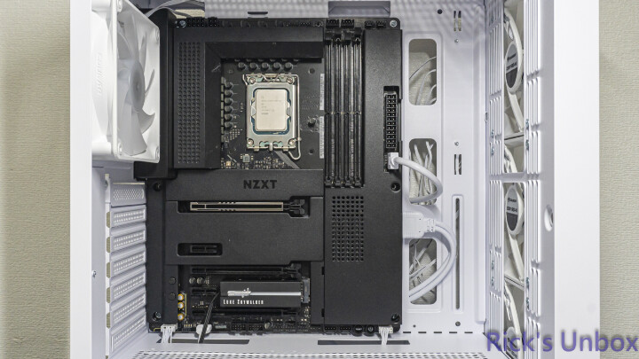

接下來就進入組裝展示的章節;首先是主機板,本次安裝的是ATX規格的NZXT N7 Z790主機板,右側會幾乎貼平3個走線孔;另外由於主機板後面的I/O孔洞並未做內縮的設計,所以後方的風扇會有一定程度的遮擋住後方的LOGO。
接著是安裝電源,本次安裝的是同樣來自COUGAR的COUGAR GLE 1000W,長度部分為150 mm,可以發現這時候就體現出了AIRFACE PURE PRO機殼短機身所造成的擁擠程度,基本上電源供電線也沒有太多可以塞的地方,因此在電源的選擇上就要稍微注意一下。
接下來放上CPU-Z的截圖驗明正身。
