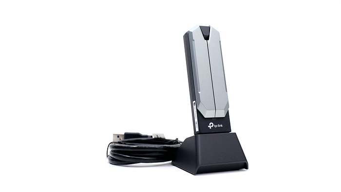

打開 TP-Link Archer TBE400UH 盒裝後,左邊是網卡本體,右邊是延長線底座。我才想到,哦~官網好像有標出延長底座,怪不得有附,就當贈品吧。質感是不錯的,滿有份量感,將近 100g。

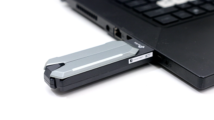

猜測他裡面應該有加配重的東西,不然這類東西通常不會到這麼重,但這個重量是加分,讓質感不錯。如果他能有磁吸功能會更好,不然放在桌上插拔,底座是會移動的。網卡本身不算小巧,但是也不會覺得重量有負擔,僅 38.4g。
TBE400UH 的天線是可以展開的,在 80° 左右有一個段落,另一個則是全開下將近 180°。這個轉軸的手感實在不怎麼好,鬆鬆的,可能是為了讓他有韌性、比較不會被折斷,但會有點突兀。
論造型的話,還是滿酷的,沒想到網卡還可以有變身功能。平常收起來就像一個瓢蟲。無線規格部分,不僅支援 5GHz 和 2.4GHz,也支援 6GHz。
