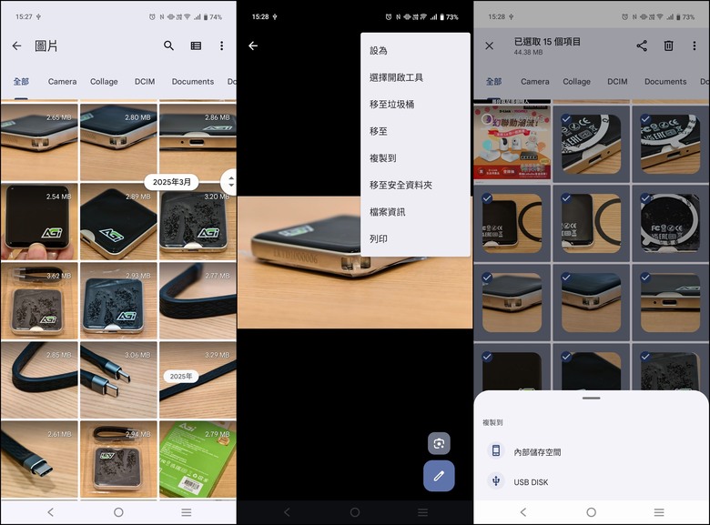

▼相對ios系統,android似乎就單純很多,以個人使用的vivo手機為例,只要挑選好要複製的照片,選擇複製到USB Disk中
影片隨錄隨存超方便,AGI EDM38 1TB 磁吸外接式固態硬碟開箱試用
然後選擇好要複製的資料夾,剛剛選擇的檔案就整個複製過去了,這部份似乎比ios來的更方便一點

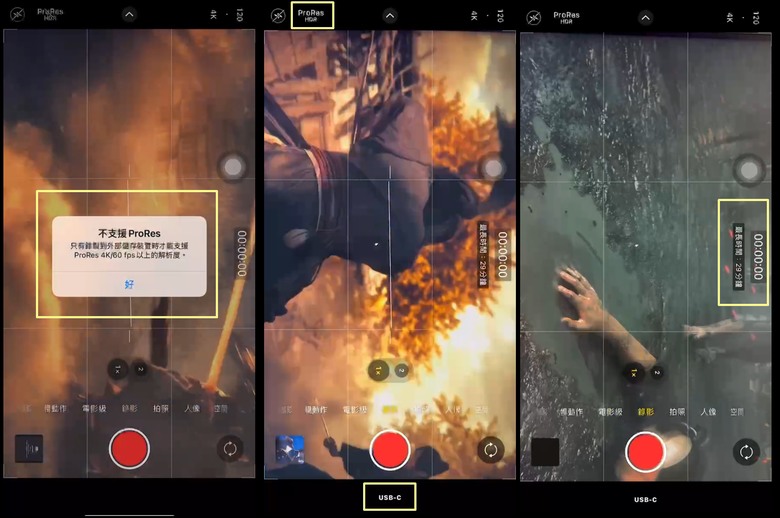

▼最後是重頭戲,Apple ProRes的隨錄隨存功能,由於ProRes只有iphone 13 pro等級以上的手機才能使用,所以這次拿iphone 16 pro來進行測試,ProRes是Apple開發的高品質有損影片壓縮格式,若要選擇4k/60p以上的格式進行錄影,就必須要外接硬碟才能使用

▼讓我們來看一下實際錄影的畫面截圖,當前的錄影格式是4K/120p,無外接EDM38時,會顯示不支援ProRes功能,外接EDM38後底下會出現USB-C的指示,原本ProRes HDR功能也會開啟,並在上方顯示最長可錄影時間
