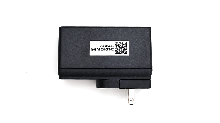

配件部分,包裝中附了一顆 USB-C 接頭的電源供應器。看起來 US 規格的插頭是可以更換的,不過包裝中沒有附上其他轉接,應該是品牌本身為了對應不同國家的插頭規格,而有這樣的設計。
電源供應器的規格,最高支援 20V ⎓ 3A 60W。可能會嚇一跳,現在外接螢幕有這麼耗電嗎?居然需要吃到 60W。非也,是因為 N1651 這個螢幕支援幫裝置充電,最大支援到 65W,所以原廠也配了一個瓦數相對大一些的電源供應器。

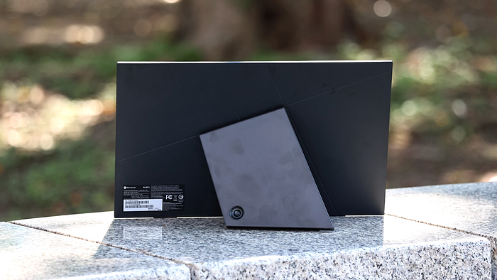

螢幕背面機身是金屬材質,表面也有做一些處理。造型上有斜切的線條設計,配合後方支架形狀,支架可以讓螢幕立於平台上。比較突發奇想的 idea,滿希望支架可以有個 1/4" 的螺孔,這樣之後裝在相機相關設備上就可以通用,或是裝在 VESA 支架上,都比較有 DIY 的可玩性。
支架與螢幕本身的底部都有防滑腳墊,避免放在桌上時金屬外殼直接接觸桌面。而且這個腳墊是機殼先預留孔位,讓腳墊嵌入,通常這樣腳墊比較不會掉,小加分。也可以看到支架底部有做一些通風口,應該是被動散熱,沒有額外風扇。從這個角度可以看到,下方面板區域很薄,實測僅 4.6mm,支架部分稍厚一點,但也算滿薄的,只有 9.6mm。

雖然在強光下他不是全黑色的,但是還是滿容易看到手油和灰塵,或許表面處理和顏色的選擇上還能更好。支架本身的鉸鏈標示開闔角度可達 85°,可以適應大多情況的使用,如果是直立螢幕使用,就需要自己想辦法。另外原本看官網示意圖,我以為他是有幾個段落可以選擇,沒想到他是無級的,不過基本穩定上來說是沒問題的。
