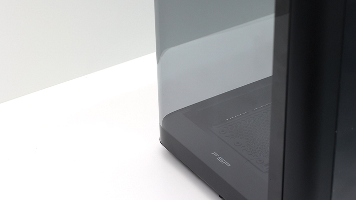

一片全景曲面玻璃
因為機殼在特定角度拍攝玻璃時,玻璃上會有一些反光比較不好看,因此呈現的角度比較受限,建議大家可以看官網的圖片。但還是可以從這樣一體成型的全景曲面玻璃說說一些優缺點。

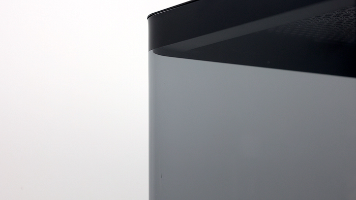

從兩面玻璃發展開始,陸續出現過兩片分離有A柱、兩片分離沒有A柱、一片平面一片弧形,到現在是一整片一體成型的弧面。像 M580 這樣沒有 A 柱,在視覺是通常都是比較好看,但最好不要在機殼頂部施加太大的重量。
這樣一體成型的設計,中間過度的地方就會變得相當完美,不會有兩片玻璃中間的銜接。可以從圖中看到,背景的直線經過 M580 曲面玻璃的折射後,形成了非常好看的變形。
也如前面幾張照片所見,這片玻璃本身有做燻黑。如果你是喜歡 RGB 超亮的人,可能會覺得全透比較好,可以讓繽紛色彩全部爆發。不過也有一些人會比較喜歡燻黑玻璃,雖然會稍微壓低一些燈光,但同時也能讓光線不會太刺眼,還可以遮住一些醜醜的走線。

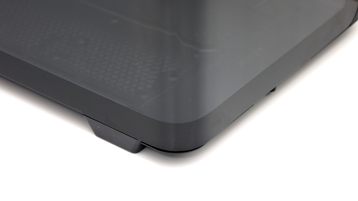

這片曲面玻璃四周有黑邊,第一眼是覺得滿好看的,雖然很粗好像不怎麼有科技感,但是整體看起來是滿協調的,特別是以機殼這個大小的物件來說,如果邊框做太細,視覺上反而會有一點沒安全感。而且在前面板與機身接壤的右上、右下,都有相當大弧度的收邊,而非直角的設計,感覺跟第一視覺上的玻璃曲面更有連結和呼應。但是這個大黑邊讓我有種似曾相識的感覺……我想想,好像是 iPad 第一代?哦~不對!是 iMac 27!

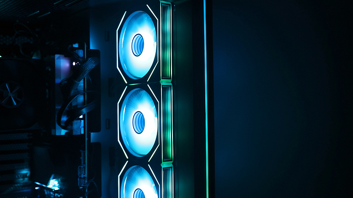

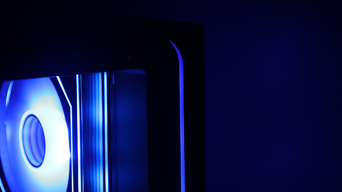

我知道如果不先放張 RGB 圖,很多人會讀不下去了。這邊先放一張實際組裝完的樣子,順便展示一下,在前面板與機殼銜接的部分,裡面也有藏一條 RGB 燈,我覺得在設計上不僅很好地解決了材質銜接和必然存在的公差因素而造成的視覺突兀,也能讓喜歡燈光效果的玩家覺得更好看。上下隨著圓角收窄的邊緣,讓整個弧形的元素更好地被傳達。

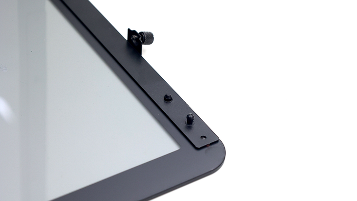

強化玻璃內側貼有金屬件,但沒有包覆到邊緣,大家拆裝時要小心不要撞到邊邊。側邊的和機身上有固定孔洞,同時配合前方卡扣固定。
前面板則在四個角落各有一個球型卡扣,對應著機殼上的母座,可以很好地固定上。裝上時,要協同確認側邊玻璃都已經對上軌道,最後再從前方稍微施力把卡扣固定。
最後再把底部的這顆固定手轉螺絲鎖上,就可以了。玻璃厚度測量約 3.96mm,畢竟相當於一大一小兩片玻璃合在一起,稍微有點重量。

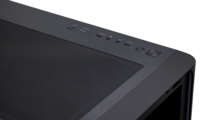

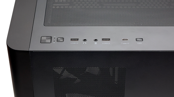

頂部 I/O 部分,由前到後(圖中由左至右)分別是電源鍵、燈號、重新啟動鍵、兩個黑色 USB-A 為 USB3 規格、耳機接孔、麥克風接孔、USB-C 後方連接著的是 USB-E 以及 LED 燈光效果的按鈕。
其中 USB-A 和 USB-C 母座比較凸出一點,所以插上 USB 產品時,會稍微露出一點點。
比較令我費解的是,側透玻璃是面向左邊,照理桌機就會放在使用者右側。這麼一來,I/O 的文字應該面向左邊會比較合理,或是像 CMT580 不要印字也可以,這部分暫時不清楚原廠的想法。

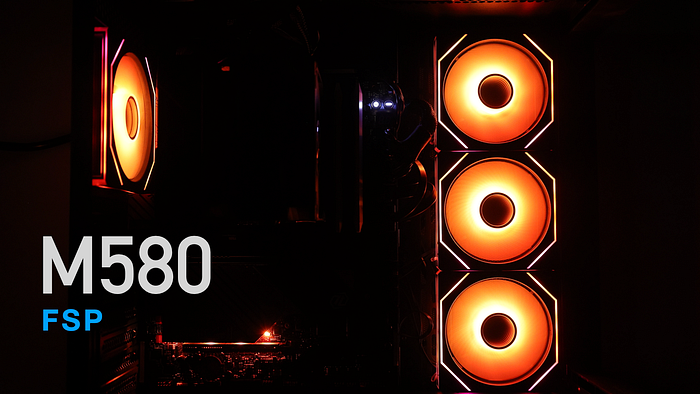

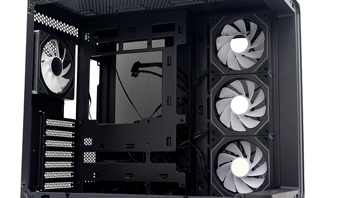

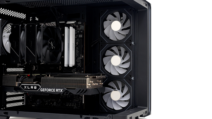

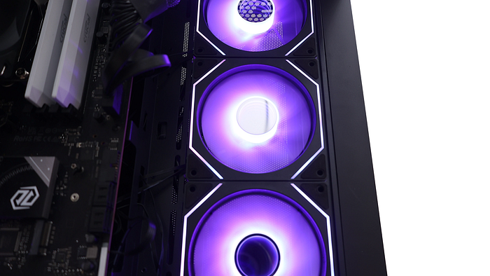

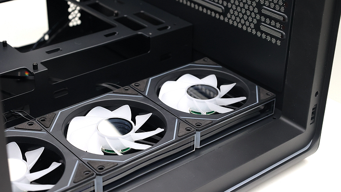

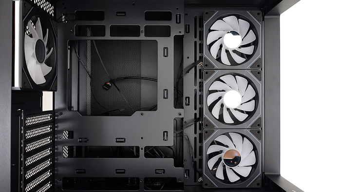

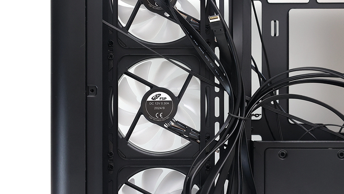

M580 出廠預裝了四顆風扇,其中前面三顆安裝在側邊,皆為反轉風扇,可以將風抽進機殼的同時,將 RGB 燈光效果面向機殼內。除了扇葉會有燈光效果,扇葉兩側周圍的線條也會一起亮。此外兩側的邊緣和扇葉的中心還有加上鏡面反射的效果,所以燈光打上去會有一些層次。
我知道光用文字說很難想像,再放一張整機組裝完、風扇亮 RGB 燈光效果的圖,雖然你可能看上一段文字時,可能偷瞄到了。

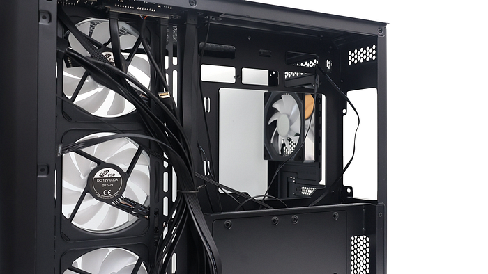

風扇沒有型號,不過標示著 FSP Logo 和規格,DC 12V 0.3A,2024/9。

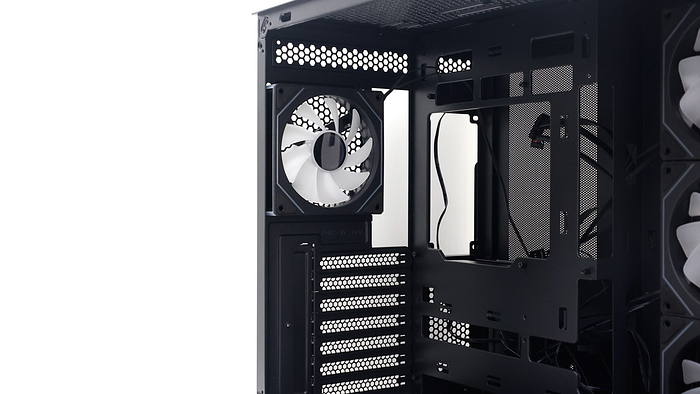

後置預裝一顆相同系列、規格的風扇,不過是正轉,作為機殼內的向後排風。

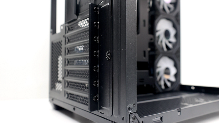

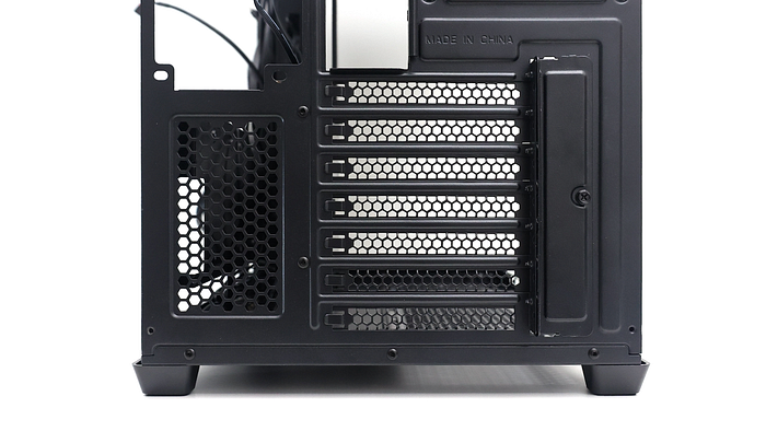

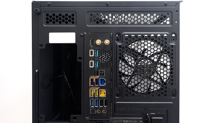

後方 PCIe 擋板的安裝固定區域。
從正後方看 PCIe 擋板位置。

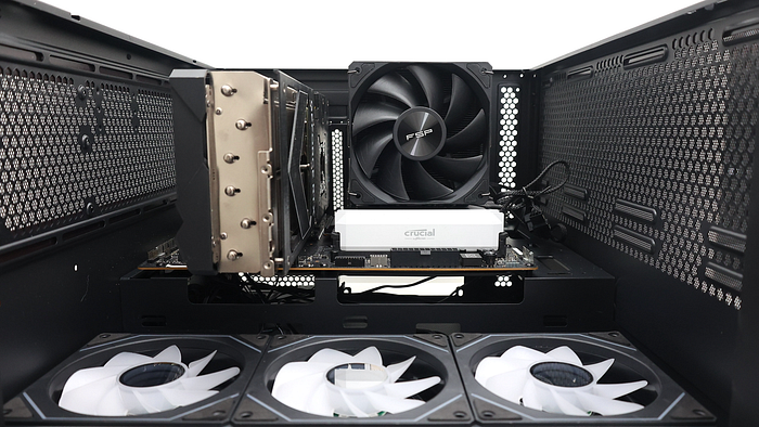

除了目前預裝的風扇形成前後進出的風道設計,M580 底部亦有開孔,支援 3 個 120mm 風扇,可以局部加強顯卡散熱的需求。若再配合頂部開孔裝風扇,也可以做到垂直風道。此外底部也有安裝 3.5" 的鎖孔,可以安裝一顆磁碟,不過需要與底部一顆風扇的空間取捨。

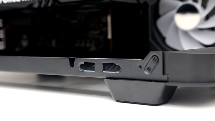

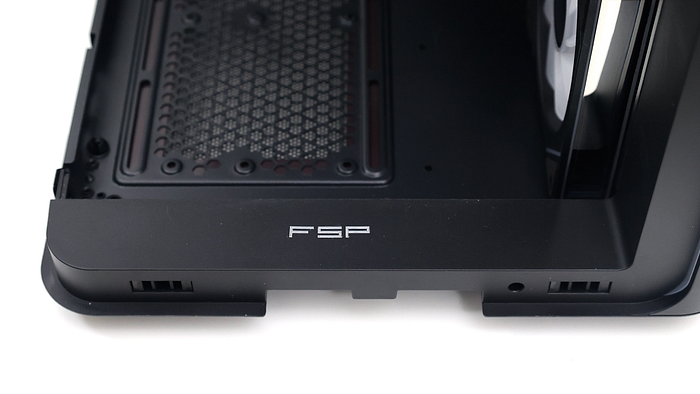

翻到底部,可以看到底部進出風有做單獨的濾網,可以免工具拆裝。也可以看到其較特別的四個腳,都採用 L 型的防塵網
防塵網所有邊緣的有磁條,不過整體是比較陽春的樣式,亦沒有明確方向性,是這個價位機殼經濟實惠的常見選擇。
頂部空間可以安裝 3 顆 120mm 風扇,也可以支援 2 顆 140mm 風扇。同樣採用磁吸的防塵濾網,延伸超過風扇區域,所以整體還滿大片的。

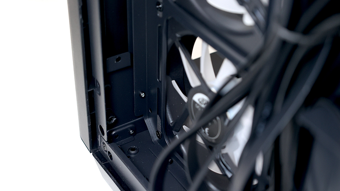

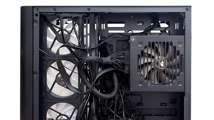

拆開右側板,卸下後方兩顆螺絲皆為手轉螺絲,但皆非防脫落螺絲,我覺得在這個價位就比較不人性化了。電源安裝位置位於主機板正後方,且為直立擺放,後面會有更多圖片展示。

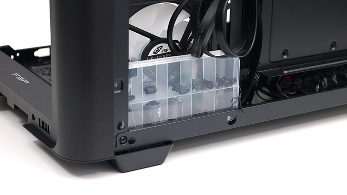

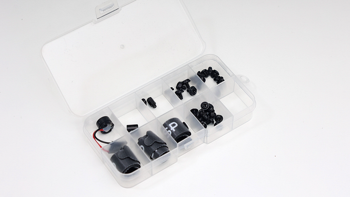

右側艙中的左下方,有透明盒裝的螺絲盒,我覺得相當不錯,且非常實用。很多兩三倍以上價位的機殼,可能還在用塑膠袋或類似一連串的藥袋,和裝讚。不過如果 FSP 想對入門 DIY 使用者更友善的話,可以考慮在盒裝底部,反著貼個貼紙,使用上會更一目瞭然。當然對老手來說,哪有差?閉著眼睛都分得出來 Motherboard 螺絲和 PSU 螺絲。
機殼風扇與機殼側板間還有一些空隙,理線空間是相當大且自由。不過風扇前面可能多少會被一些線擋到,此外風扇距離右側機殼的這段空間,可能會讓風扇比較難真的吸到外面的空氣。好在除了預裝的風道,使用者也可以選擇垂直風道。

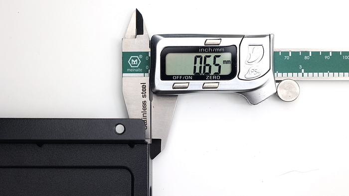

規格標示 M580 機殼使用 0.7mm 冷軋鋼板。實測硬碟架為 0.65mm。
電源部分為上置的直立擺放,透過主機板後方和機殼後方的小平台支撐,再由後方鎖上電源供應器的螺絲。比較要留意的就是風扇方向,設計上是希望對著右側板進風,側板上也有相應的開孔。

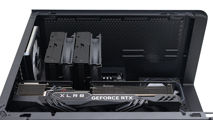

塔散使用 FSP MP7 BLACK,俗又大碗,$1,490,六根 6mm 導管,雙風扇,銅底焊接,散熱鰭片有做黑化處理,兩顆風扇。MP7 塔散高度為 153mm,而 M580 機殼支援的 CPU 散熱器高度為 160mm,所以安裝上沒問題。
顯卡因為沒買到 RTX 5090,現在還是使用老朋友 PNY GeForce RTX 4070 Ti 12GB OC XLR8。電源線接上來的話有點醜,拍照時就拔掉了。

規格標示可以支援 240mm 的電源。裝上電源供應器,簡單測試一下開機,再來慢慢理線。COUGAR GEX 750W 這顆電源長度是 160mm,後方還有不少空間可以理線,且深度也相當足夠。此外我看他上方也還有一些空間,或許像是之前開箱過的 CORSAIR RM1000x SHIFT 這樣的側邊走線電源也有機會可以安裝。

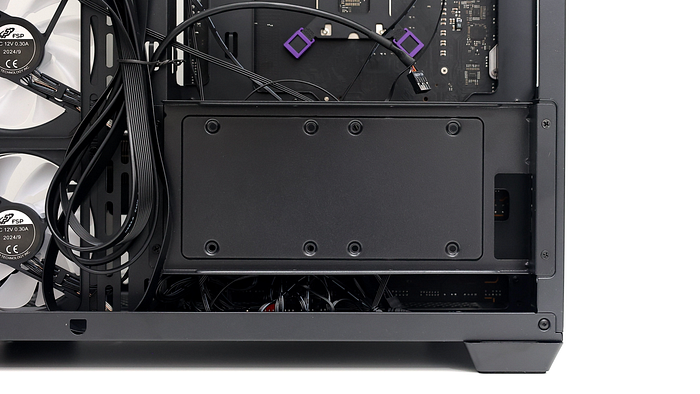

電源下方是硬碟架,背面可以安裝一顆 3.5",正面可以安裝兩顆 2.5"。機殼正面還可以安裝一個 3.5" 或是 2.5"。這片硬碟支架也可以翻轉過來安裝,孔位都 OK,具體還是看使用者的磁碟怎麼拉線。

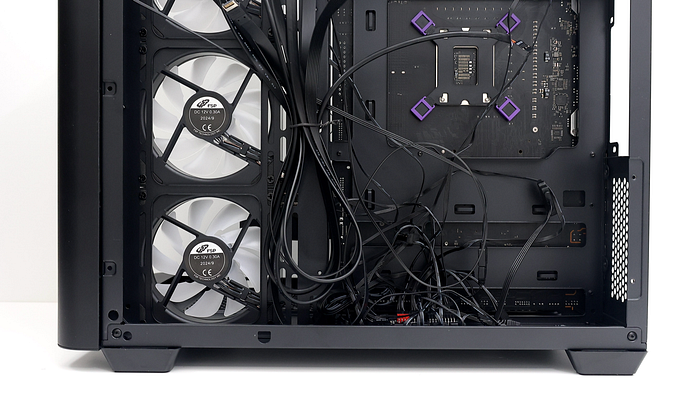

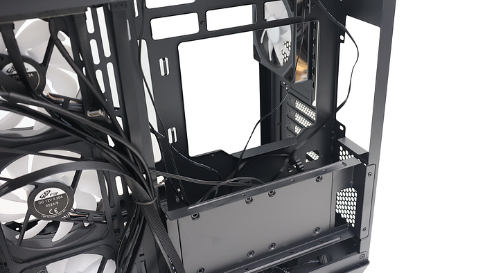

拆掉硬碟架後,下方會有更大的空間。整體在理線上的空間滿大的,可以考慮在不遮到風扇的前提下,將訊號類、比較細的線,盡量整理在風扇架旁的開孔上。而較粗的電源線,則整理在電源後方的空間。

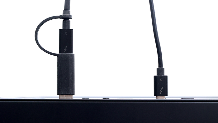

機殼 USB-C 部分,後面連接的是 USB-E,配合大多數主機板目前都有 USB-E,M580 官方標示支援 USB3 10Gbps 規格。

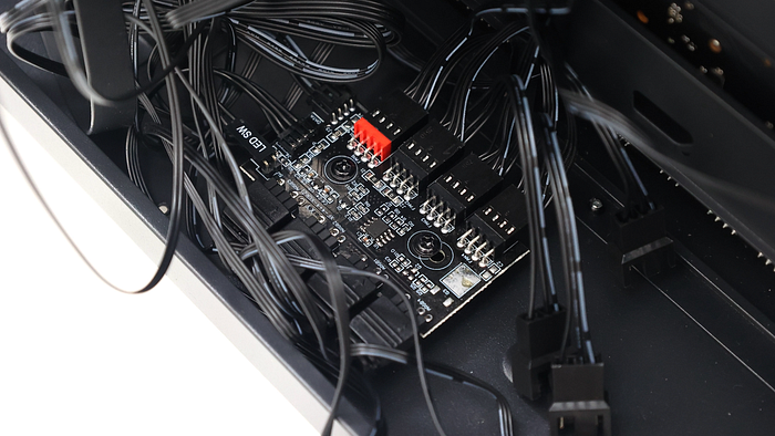

M580 也內置了一顆風扇 PWM 和 LED Hub,並且搭配機殼預裝風扇,已經插好線了。

配件盒真的是非常貼心且實用的設計,也有附上方便理線的魔鬼氈,相當不錯,這方面不管是對新手還是資深玩家都是滿 user-friendly。
