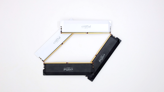

美光 Crucial Pro 超頻版記憶體這套一出來的時候,這個外觀真的好看。乾乾淨淨、簡單大方,沒有太強烈的電競風格。原本只是想敲碗一下白色款,哇~剛好就推出白色款。
以 non-RGB 來說他沒什麼負評,這套記憶體在網友和媒體開箱中。目前幾乎每一款美光 Crucial DDR5 記憶體都有入手測試,以這套來說,雖然他散熱片外殼真的真的是金屬的,但是摸起來會讓你以為他好像是塑膠,但不要懷疑,他真的是鋁散熱片。

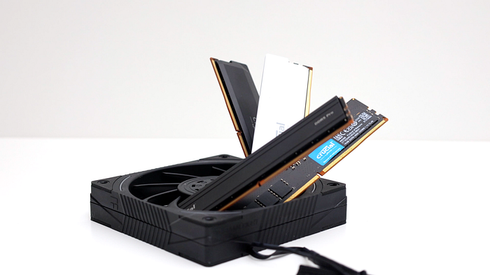

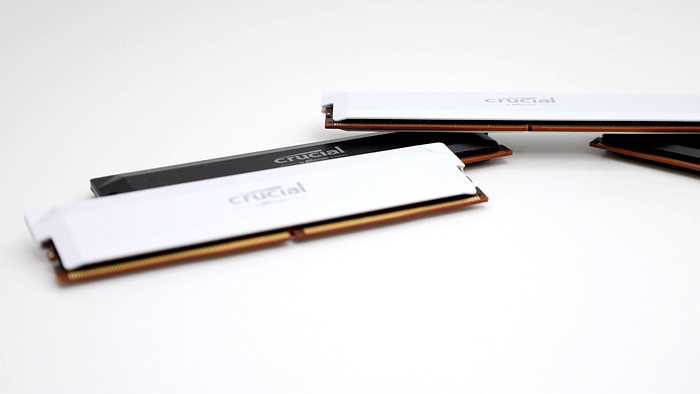

所以我逐一比較了幾個面向。從散熱片的厚度來說,Pro 超頻版是 0.6mm,其實厚度和 Pro 版 0.6mm 是完全一樣。Pro 版一拿起來的感覺就是金屬,你不會覺得他是塑膠,但兩者金屬散熱片厚度是一樣的,頂多就是差在造型。但我覺得最影響人手感知的,是他的表面處理。Pro 版表面處理的噴砂已經做到很細,但還是容易有手油,不過摸起來是金屬的手感。
而新的這套 Pro 超頻版,他的噴砂可能又做到更細,表面比較不容易有手油,但還是有一點,會讓人誤以為他是塑膠片。而關於手油,如果你不是很在意,那還真的不用太在意,因為插上主機板的 DIMM 後,基本上是看不到,而且他又不發光。如果你真的很在意,建議你安裝完之後再拿眼鏡布擦一擦。
如果買白色款,那就要恭喜你,幾乎不會看到手油的痕跡,只有黑色款比較會。
另外 Pro 版有一個很細節的狀況,是我之前開完箱才發現,但不影響使用,只是恰好在新款 Pro 超頻版上面我覺得有所改善。原本 Pro 版雖然他也有散熱片,但是他剛性沒那麼好,較容易彎折。而且彎折時很容易聽到裡面黏膠的聲音。新版的 Pro 超頻版,剛性強很多,也不會黏膠窸窣的聲音。Pro 目前通路上比較少了,而新推出的 Pro 超頻版價格似乎沒什麼變,但是可以超頻、效能變強、外觀好看、我覺得上新款 Pro 超頻版 是很值得的。

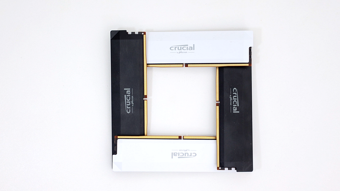

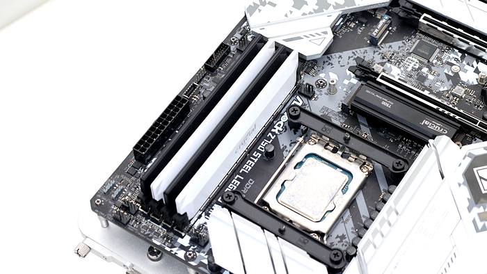

還有一點滿特別的,就是美光 Crucial 帶散熱片的款式,他會把最美、最好看的那面面向 CPU。但是大多廠商,通常是把最好看的那面面向 ATX 24pin,把條碼、標籤面向 CPU。所以大家如果在安裝時,不要被自己的經驗騙了。

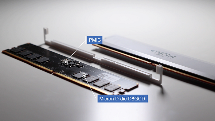

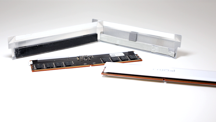

網路上目前的開箱比較多著墨在超頻部分,有一些參數大家可以參考。但是比較少有把這套記憶體的散熱片拆開,這次又是頂著破保的決心,拆開了散熱片,可以看到是單面顆粒。中間是 PMIC,下面則有 8 顆 Die,採用自家美光顆粒,型號是 D8GCD。

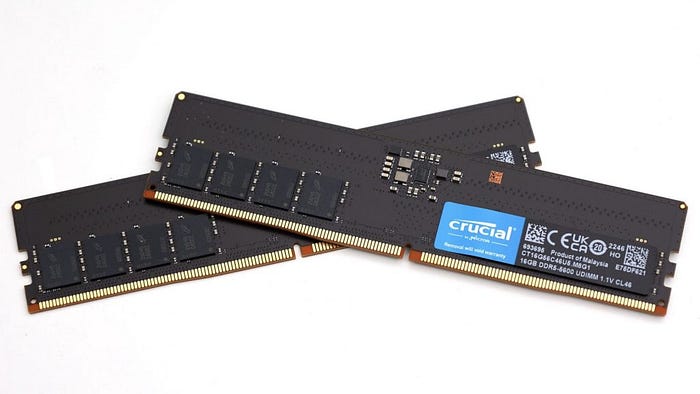

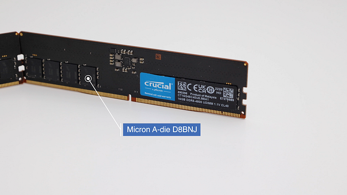

相較之下,DDR5 4800 普條使用的顆粒是 D8BNJ。

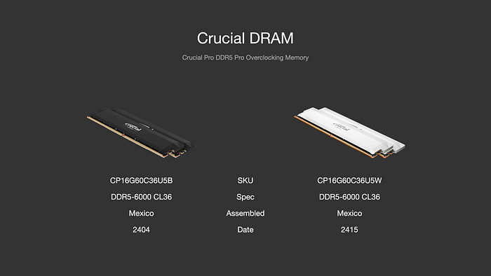

黑色這套我們是比較早收到的,他的 SKU 是 CP16G60C36U5B,生產週期是 2024 年第 4 週。而白色這套是後來才發布的,SKU 是 CP16G60C36U5W,生產週期是 2024 年第 15 週。組裝地都是墨西哥。據我當初理解,這兩套的規格是完全一樣,只差在外殼顏色不同。

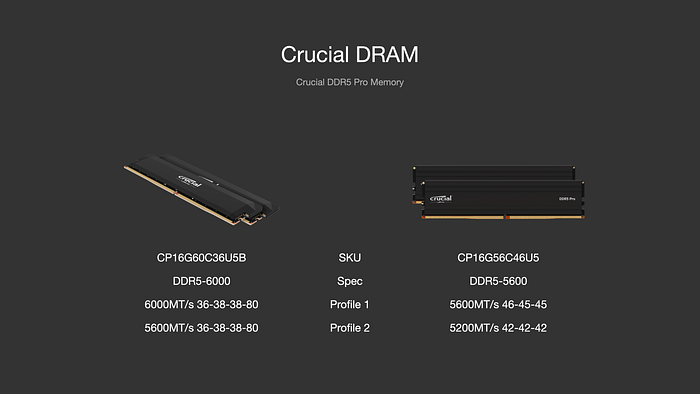

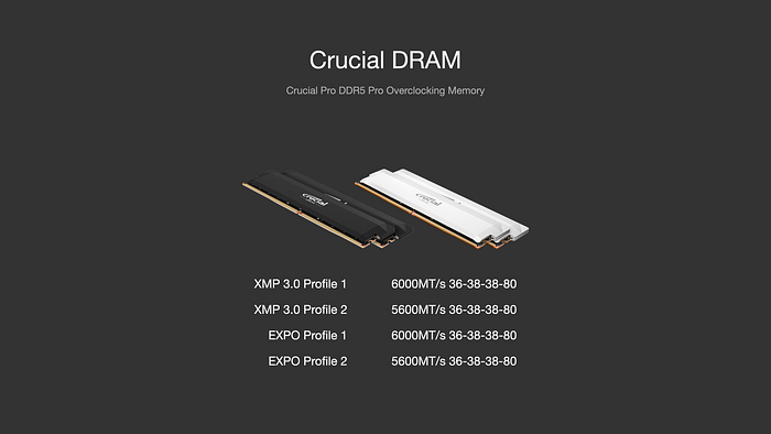

以黑色這套來說,除了預設的 JEDEC,他支援的 Profile 包括以下四組,對應 Intel 和 AMD 平台。CL 參數都一樣,只有差在速度不同,有 5600 和 6000 兩種選擇。

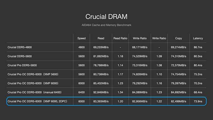

對比同容量、非超頻版的美光 Crucial Pro 來說。兩者在相同 5600 的速度時,Pro 超頻款的 CL 參數更好一些。而且那還是 5600 呀,如果你看 6000 那組參數,CL 值也一樣低的。所以可以說是在速度和 CL 值上都有更好的規格,但是價格卻幾乎沒差。那買 Pro 版只能說,早買早享受咯。

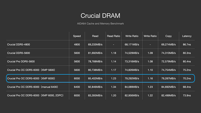

簡要的放幾組測試數據,讓大家看看效能差異。當然這樣的速度差異,除非你是非常大量、非常極端的場景應用,不然實際感受應該不會非常大,但過去經驗,對於遊戲張數、Low 1% 等等還是會有小幅提升。就像打手遊升級角色,升級大裝備花比較多錢可以得到比較多的能力提升,像是鞋子、手套之類的小裝備,升級便宜,但帶來的角色能力提升也有限。目前我們手上沒插在電腦上的 DDR5,而且以美光 Crucial 來說大概有 6 套 12 條,這次拿比較有代表性的 5 套來測試。
首先我們來看到最古早、最原汁原味、Original、JEDEC 標準的這套 DDR5 4800。畢竟是 DDR5 第一代始祖,速度表現相較 DDR4 JEDEC 當然是爆發提升,但當時價格很貴、競爭力相較 DDR4 成熟的超頻產品,在價格上很難有競爭力,較多是嚐鮮性質以及搭配新的平台。
一路走來到現在 Pro 超頻版這套記憶體,在 1DPC 的情況下,讀取已經達到 85,402MB/s、寫入達到 79,292MB/s,延遲也有顯著降低。相較 JEDEC 已經是大幅的提升。
除了本身的 XMP 和 EXPO,在不調整電壓和 CL 值的情況下,目前可以穩定過測的是 6400,空間不算大。如果有興趣可以再多調看看電壓和 CL。

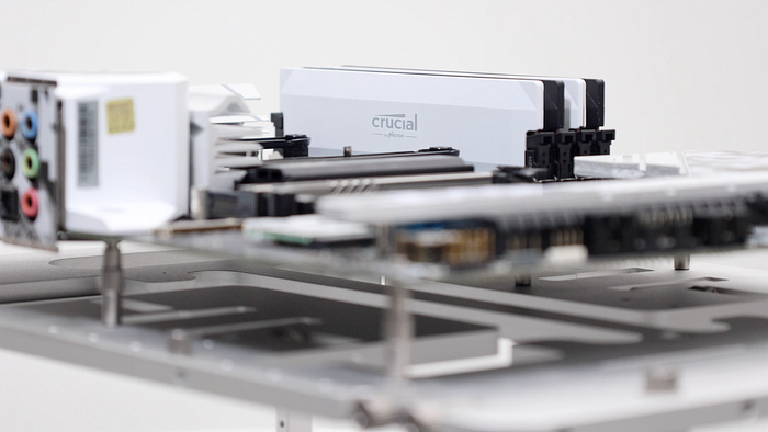

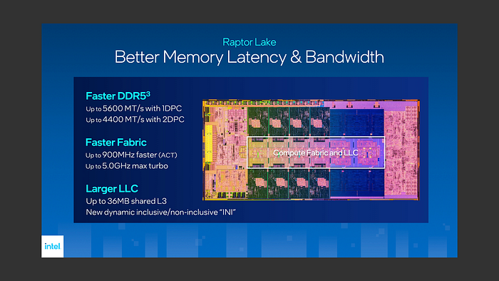

此外最後一組數據,是 2DPC。因為黑色、白色各一套,理論上規格是一樣的,我就把他們一起插上去了。這邊就要先提到,因為這次使用 Intel 的測試平台,以 i5–13600K 這顆 CPU 來說,你可以找到關於 Raptor Lake 的資料。
裡面會提到 1DPC 是 5600MT/s,2DPC 是 4400MT/s,哇~那速度就有差了,代表用一部分速度去換容量提升。
之前 5600 沒散熱片那套記憶體上市時,美光 Crucial 跟我們說,他們是第一家使用具備 Performance Recovery 的 DDR5。
這個功能在於,理論上我們四條全插時,速度會降低到 4400,但是用美光 Crucial 的產品可以維持在 CPU 標示的基本速度。以 Intel 平台來說,就是 5600,不過目前在這個測試平台上,我不僅可以達到 XMP Profile 2 的 5600,也可以達到 XMP Profile 1 的 6000。
所以可以看到前面測試數據,相較 1DPC,讀取速度只降低一點點,但是寫入和複製的速度都更快,延遲則是稍慢一點。

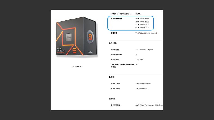

那 AMD 也是嗎?沒錯,也是。不過 AMD 平台的數據就不好直接跟 Intel 比較、陳列,但的確是可以穩穩四條開機,而且也是跑在 6000 的速度。AMD CPU 的部分,其實在這方面把資訊呈現得比較好,一目瞭然。舉例來說我在用的主力機 AMD Ryzen 7900X,在 AMD 官網可以看到他提到,在 1DPC 時是 5200,2DPC 時是 3600,甚至他把單面、雙面都寫上了。另外就是在 AMD 平台插四條時,自檢時間真的會很久 XD
Performance Recovery 這其實很難得,當然並不是說那些可以超頻到更高的記憶體,插滿四條時就一定不能開 XMP 或超頻,只是他跟標示的速度會有一段不小的差距。而且我問了其他品牌,有些沒回應,有些則明確回覆,這邊就不逐一列出,目前問下來,沒有一家是能保證插四條能達到 CPU 標示的基本速度。這其中一個很大的差異,就是 Crucial 自身就是美光的品牌,而美光自己是顆粒廠,又有豐富的消費端經驗和能量,才有辦法上下整合做出這個優勢。
