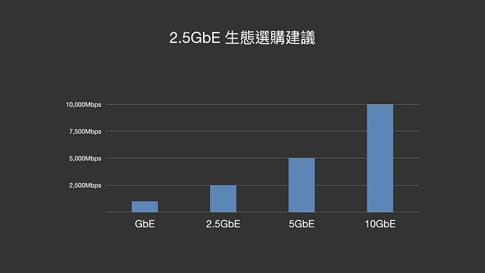

以前有線網路基本上只有 GbE 和 10GbE 這兩個比較主流的選擇,而且 10GbE 的價格還很貴,所以大多家用都停留在 GbE。
2.5GbE 趨勢
這幾年大家看到越來越多 2.5GbE、5GbE 的產品,從去年我們開箱 AX55 Pro,這台價格不到 $3,000 的路由器也支援 2.5GbE,預示著 2.5GbE 已經走入平價階段。

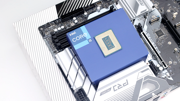

這一切都是有跡可循,當 Intel 和 AMD 紛紛將 2.5GbE 直接加入在 PCH 當中,就代表著從 DIY 桌機、套裝主機、筆電再到 NAS,都將會迎來一個改朝換代。除此之外,各家 IC 公司推出 2.5GbE 方案,讓配套周邊遍地開花,在現今 2.5GbE 已經可以說是新品標配了。
雖然也是老生常談,但我們還是簡單說一下為什麼 2.5GbE 這麼有未來性。First of all,如上面提到,他已經變成許多新品的標配,其實我們也沒有選擇。當然這種強制升級也是好的,畢竟他可以向下相容 GbE,實在沒什麼缺點。我們作為消費者,在終端裝置幾乎感受不到任何價格變化。
真的比較有差反而是 Router 和 Switch,但是現在也越來越便宜,TP-Link 的產品線從上到下都涵蓋到了。例如 Switch 的話有 TL-SG108-M2,是 8 Port 的 2.5GbE Switch。
老公寓、老透天,線頭如果銹掉,剪掉重打一個,先看看能不能用。只要當初網路線的規格不是太爛,中間沒有損傷,其實接上去就可以支援 2.5GbE 了。理論速度提升 2.5 倍,實際上也是差不多,大多 2.5GbE 都可以跑到 250MB/s,甚至 270MB/s 的瞬時極速。現在 TP-Link 很多產品都有支援 2.5GbE,涵蓋高、中、低階,選擇上非常豐富。

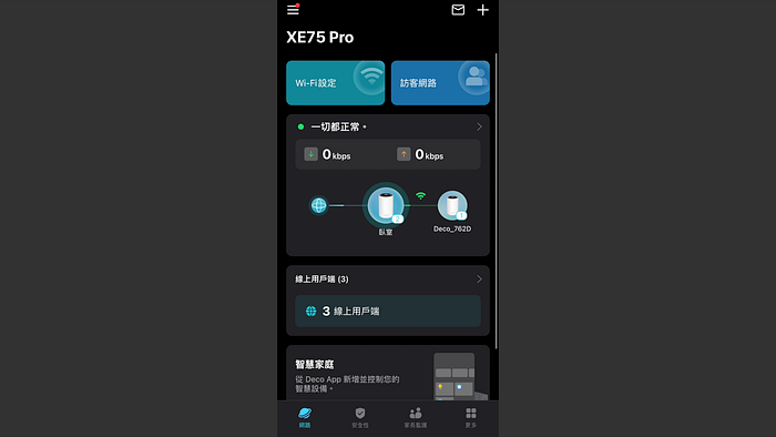

實際上 Deco 還有很多設計,就是專門為 Mesh 而生,讓組網體驗更好。又或是只有 Deco 在手機後台可以看到網路架構圖,Archer 就沒有這功能。

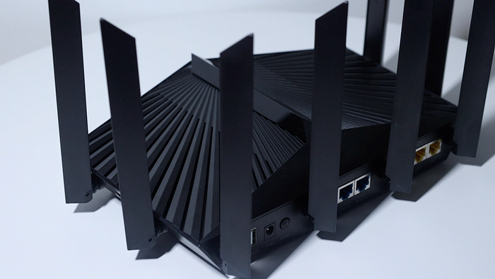

TP-Link Archer
以 Archer 來說,型號數字越大,代表越高階。而 E 則代表支援 WiFi 6E 6GHz。最便宜的機種千元以下就有,不過我比較少接觸。像 AX55 Pro 已經是中階機種,我幫別人安裝,用到現在邁入第二年,是挺滿意的。
AX72 Pro 則是近期推出的機種,價格比 AX55 Pro 稍高一點,但這個價差屬於捏一下還是可以上的等級。可以看到他在 5GHz 的速度 4,800Mbps 比 AX55 Pro 2,400Mbps 快兩倍,如果你有很多台手機、筆電同時使用 5GHz 互傳資料的需求,AX72 Pro 具備 4×4 MU-MIMO 能應對更多裝置、上限速度也更高。這兩台就是中等價位還不錯的選擇,也都支援 2.5GbE。

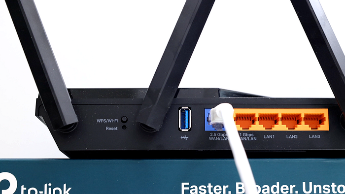

這兩台機器都可以讓使用者自己選擇 WAN 要用 2.5GbE 還是 GbE,這點也是在選購機器時可以留意。我自己會建議用 GbE 當 WAN,因為大部分人家裡網路也不會買到超過 1000M,但是內網傳輸需求比較有可能會用到 2.5GbE。
特別是很多人自己會組裝電腦、有在用 NAS,那 2.5GbE 是剛性需求。反之如果你選的機器沒有這個功能,那 2.5GbE 等於沒用到。這邊還有一個小細節,我之前開箱的 AX55 Pro 是 v1 版本,現在 v2 版本具備雙 2.5GbE。

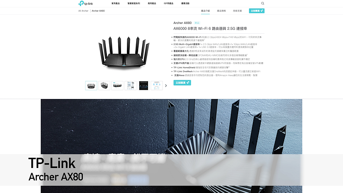

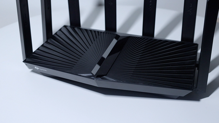

那我自己在用哪一台呢?我自己的工作桌範圍是用 AX80,雖然我有更高階的機種,但自認用不到那麼好,AX80 就很夠我使用了。
會選擇 AX80 這個等級的機器,主要綜合考量他的處理器速度、訊號強度、連線裝置數能力等等。不然以我的無線需求,基本上 AX72 Pro 就足夠了。而我會考慮連線裝置數,是因為工作上,一個人要連線的裝置可能在 15~20 台左右,還有一大串 IoT 的話,RJ45 也不夠用,已經比很多四口家庭的總數量還高。

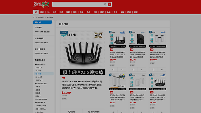

去年我有開箱過 AX95,當時也有提到 AXE95 的型號,時隔一年 AXE95 終於上市了。最大的差異就是在於 AXE95 具備了 WiFi 6E 6GHz,後面會進一步提到。基本上這個型號會是大眾比較願意消費的旗艦機種天花板。畢竟再往上也有 WiFi 7 的機種,最入門的 BE550 雖然在萬元以下,但對大多數人來說還是有點壓力吧。
選購方式
至於選購時,有時你會看到購買頁面上標示出坪數、連線裝置數、固網頻寬。其實大多產品提到的規格,你就當一個參考就好。各家測試方法和標準存在差異,也跟我們實際生活不見得一樣。我覺得最準的,還是看價格,但大家不是經常買,很難掌握各家行情,也就抓不出預算,就會容易陷入比較規格、比較價格的陷阱。
以坪數來說,廠商可能會在開闊無遮的環境測試,標示的可能也是 2.4GHz,穿透比較好、可以覆蓋更遠。但實際上你應該會想用速度更快的 5GHz、6GHz,而且家裡會有隔間、格局狹長、傢俱擺設,上下左右鄰居的 WiFi 太強也會干擾到。這個狀況在 5GHz 來說更是明顯,離遠一點雖然還是可以連,但是速度是明顯受影響。不過我也客觀說一句,大多數消費級使用者也不太 Care 內網連線實際速度,如果固網是 100M,高階機種的 5GHz 在遠一點距離,或是隔兩道牆,基本上都可以超過這個固網的速度。

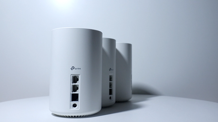

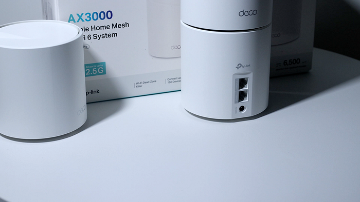

那麼了解完一些選購建議後,我們也看看 Deco 系列的 Mesh WiFi。有時你看到網購上 Mesh WiFi 機種怎麼一排都是價格破萬,可能是因為他是兩顆、三顆一起賣的套裝,所以總價會比較高。
像我最近在開箱的是 Deco XE75 Pro,是 TP-Link 推出的新品,三顆一套的價格大約 $16,000,他的特色是支援 WiFi 6E,有 6GHz 頻段比較不會被干擾,我們會有單獨一篇來介紹、測試。
而萬元以下、滿適合大多數消費者的,我覺得是 Deco X50 Pro,目前三顆套組大概是 $8,000 有找。他的規格當然沒有 XE75 Pro 那麼高,但是基本的 WiFi 6 也有,速度很夠使用。具體來說,如果你的透天是三層樓加樓頂陽台,那一層一顆 Deco 就滿剛好,主要就看單層坪數。至於頂樓陽台,偶爾上去曬個棉被應該也不會用手機吧?好啦~假設你真的邊聽 Spotify 邊曬衣服,2.4GHz 連到三樓通常都沒問題。
而 Deco 系列的使用,通常他都可以使用 WiFi 回傳。不過我建議在能力範圍可行的話,盡量都用有線來串,不只速度可能會比較快,理論上也比較穩,有的機種還可以空出回傳的頻道,轉作連接終端使用。
所以如果原本的老厝沒拉線,我也建議拉個線,畢竟 WiFi 機器你可能用個五年、七年會換,但走線還可以撐到下幾次換機器。
