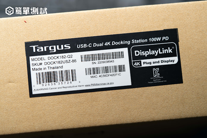

➜ 紙盒包裝唯一印有圖示的就只是這張產品資訊。
來自美國的品牌 Targus 就是少數擁有該協定的周邊廠商之一。他們家產品 DOCK182 總共搭載 2 孔 DP1.2(4K@60Hz) + 2 孔 HDMI 2.1(4K@60Hz)和多達 4 孔 USB-A 連接埠,是一款能夠滿足雙螢幕需求與多用途的 USB 擴充埠。

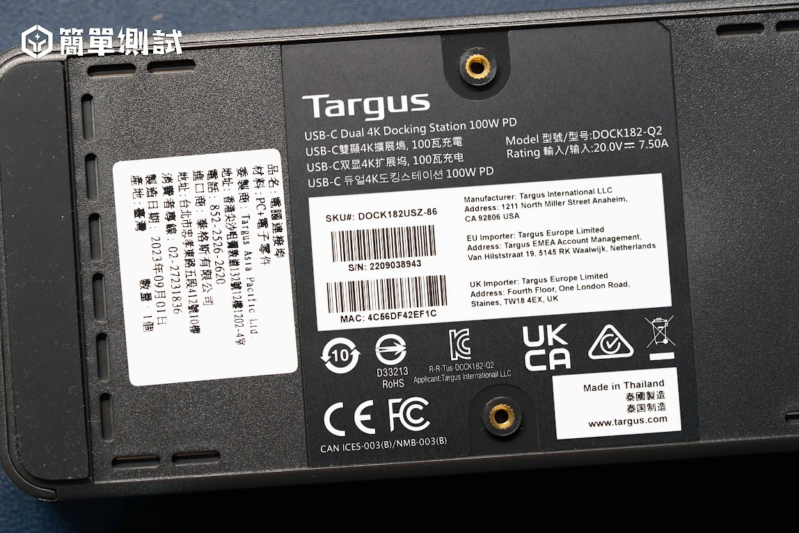

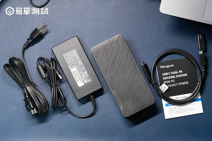

盒裝內容物的排列順序由左至右為:變壓器電源線、供電用變壓器「群光 Chicony A18-150P1A」、主機本體「泰國製 Targus DOCK182USZ-86」、Targus 的 A 與 C To C 雙介面上游連接線,以及一張雙面印刷的英文彩色說明書。

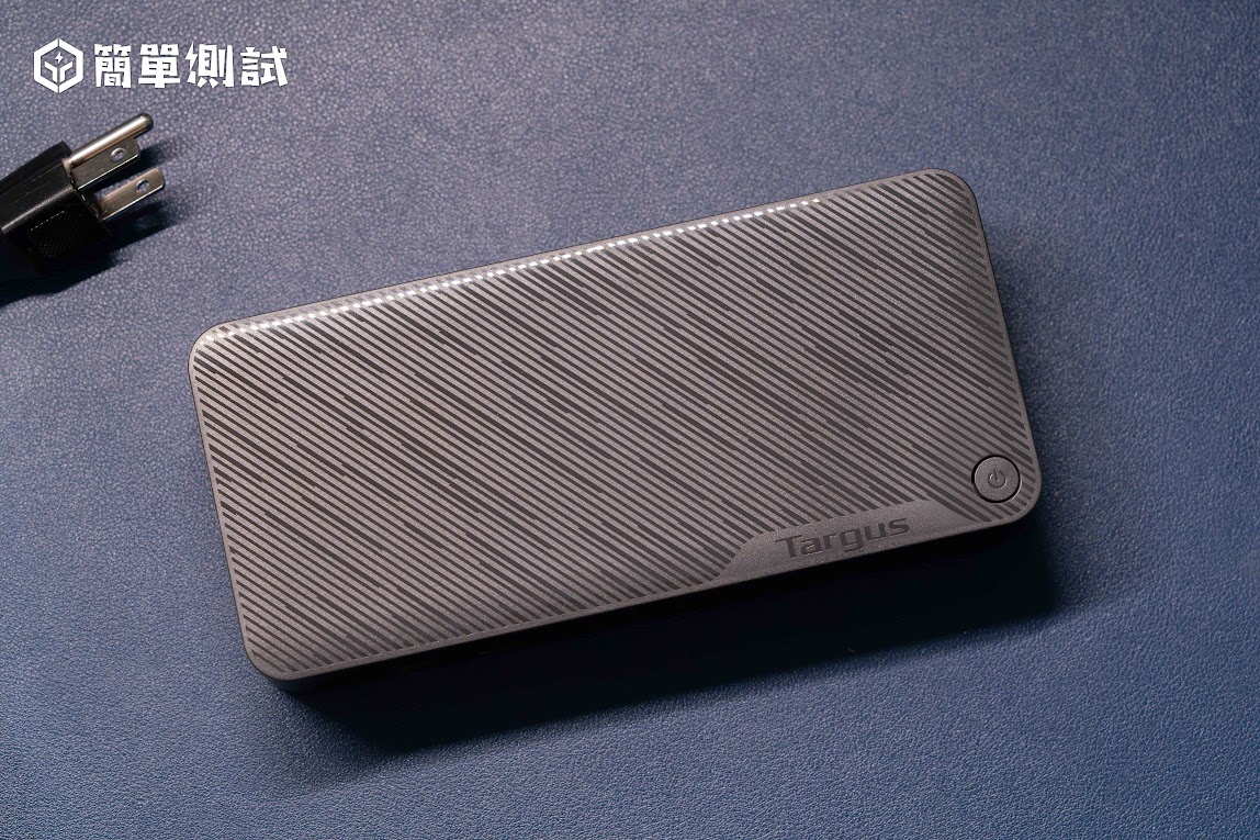

頂蓋上的紋路設計是可以觸摸得到的,右下角 Targus LOGO,旁邊配備了一顆按壓式的實體電源鍵,方便使用者啟動或關閉裝置。

底部周邊設有散熱孔洞,以促進散熱效能,還有 2 顆鎖孔供固定使用。機身本體的製造地點為泰國或是台灣製,而這也是 Targus 產品特色之一。

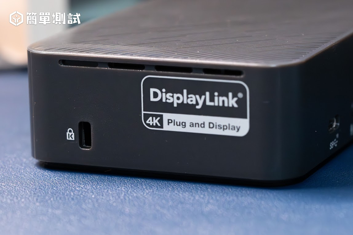

在擴充埠的左側,靠近頂部位置留有散熱開孔,清楚標示有 DisplayLink 協定,最高支援 4K 解析度螢幕輸出。這款擴充埠還支援全球通用的肯辛頓鎖孔,用以起到防盜作用。Targus 他們家也有生產相對應 Kensington 規格的安全鎖裝置。

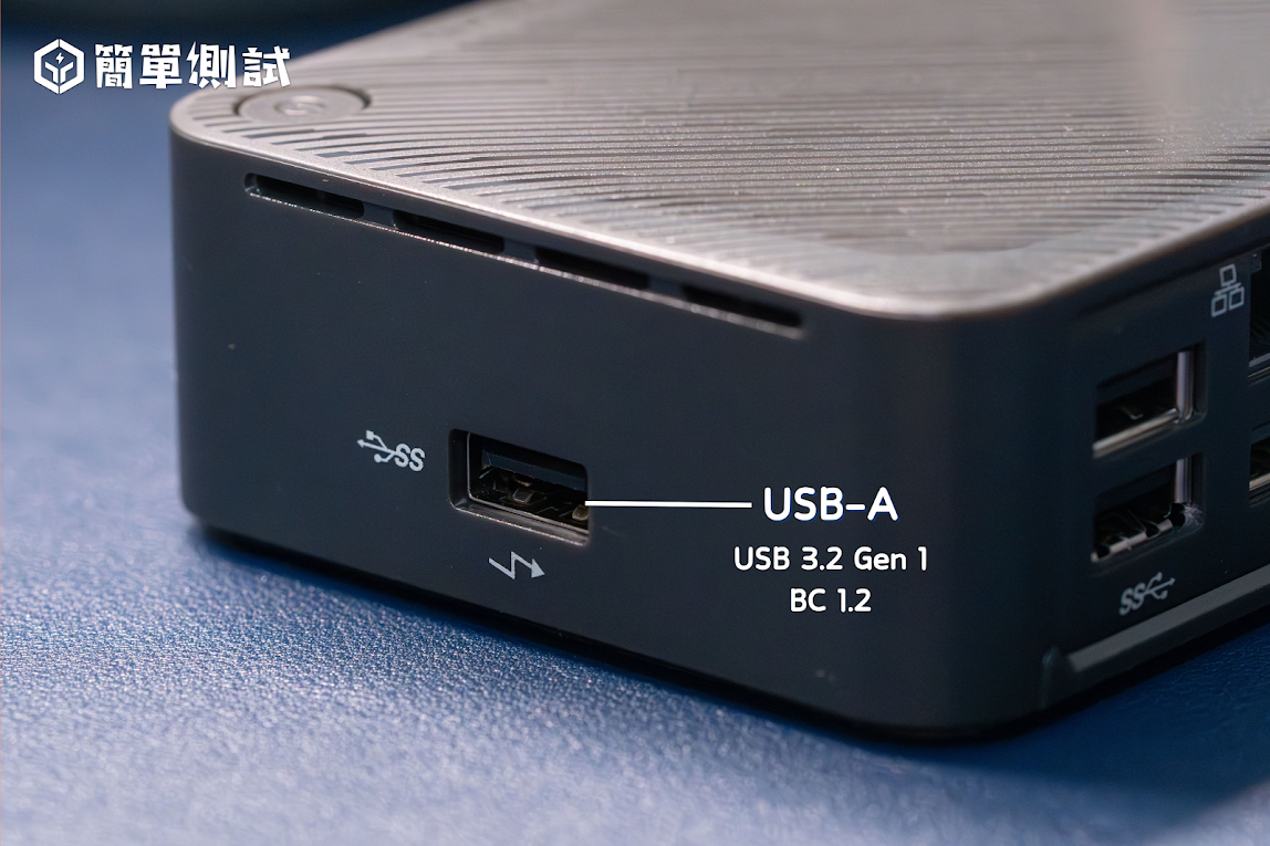

機身右側配備了下游端子 USB-A 3.2 Gen 1,提供高達 5Gbps 的傳輸速度,還支援 BC1.2 快速充電協定。不過由於手邊缺少 A To C 線材,無法實測最大支援的充電瓦數為多少。

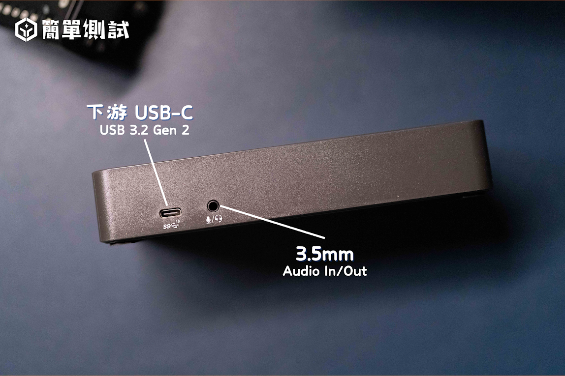

正面配備了下游端子的 USB-C 3.2 Gen 2,能夠實現目前主流 10Gbps 傳輸速度。這孔 USB-C 非常適合用來傳輸大容量檔案、接續高速硬碟來直接進行修圖和剪輯工作。稍微可惜的是這顆 C 孔並不支援 DP Alt Mode 螢幕輸出協定,因此無法透過這孔位來外接螢幕。另外,旁邊還有一孔 3.5mm 音訊輸出與輸入插孔,提供更多音訊連接選擇。

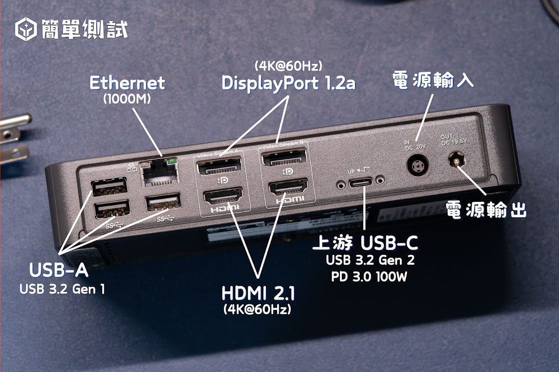

幾乎所有插孔都位於裝置背部,包括 3 孔 USB-A 3.2 Gen 1,提供 5Gbps 傳輸速度,非常適合拿來接續視訊鏡頭、有線鍵鼠,或者隨身碟的檔案傳輸。還有一孔 RJ45 乙太網路孔,支援最大速度達 1Gbps 的有線網路連接。
DOCK182 的亮點在於搭載了 DisplayLink 協定的 2 個 DP 1.2a 和非滿血頻寬的 HDMI 2.1,最多可以同時輸出 2 顆 4K@60Hz 的外接螢幕。
接著是一孔上游端子的 USB-C 3.2 Gen 2,提供 10Gbps 的傳輸速度,同時支援 PD 3.0 100W 通用充電協定。這就意味著只需要透過一條傳輸線,就能夠實現檔案傳輸和筆電充電的雙重功能。

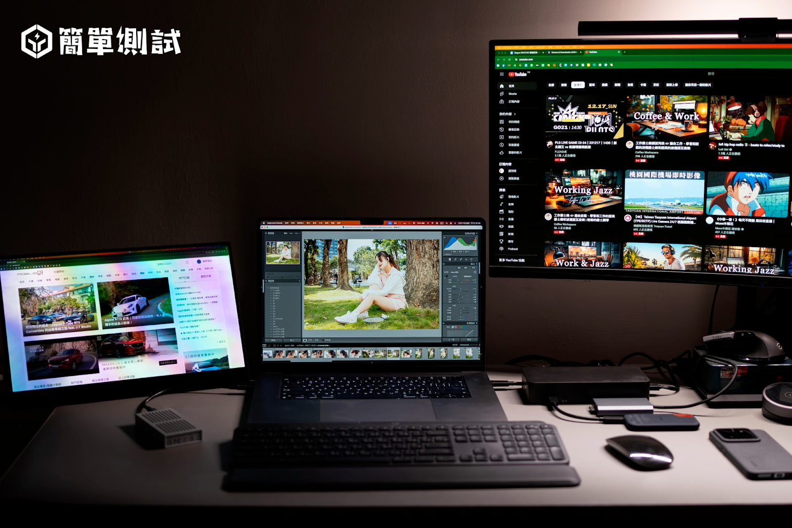

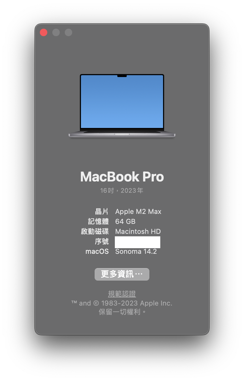

以編輯我自己的工作主力機 MacBook Pro M2 Max 來說,其實可以靠筆電本身的 3 x Thunderbolt + HDMI 2.1 接孔就能輸出總共 4 顆外接螢幕,但也因為蘋果電腦已經捨棄掉傳統 USB-A 全部改為 USB-C 通用介面,所以在很多時候還是得經由外接裝置轉接使用,而 DOCK182 足夠豐富的 USB-A 數量,好用之處也能夠體現在這方面。

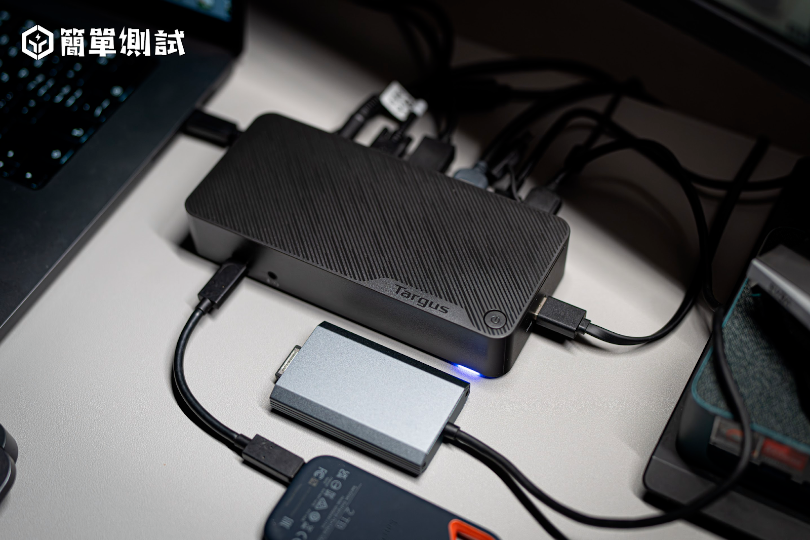

➜ 只要透過 DOCK182 一線搞定所有外接設備。
Targus DOCK182 只要一經通電就會恆亮藍色 LED 燈號,起到裝置開機的辨識作用。

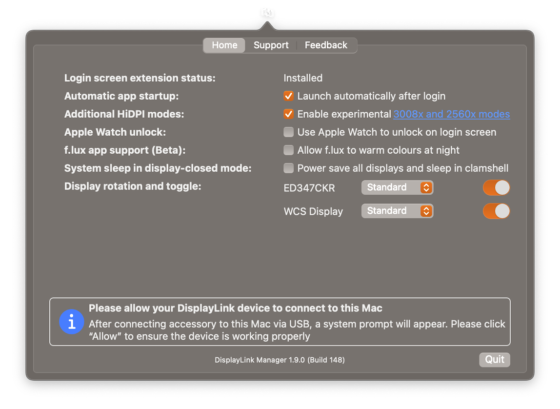

不過要真正可以完整使用連接埠所有功能,還得安裝 DisplayLink 官方驅動程式才能成功輸出螢幕畫面。並且記得打開「Additional HiDPI modes」選項來啟用 macOS HiDPI 也就是所謂的點對點顯示,可以有效解決字體過於模糊的問題。另外,DisplayLinkManager 也支援螢幕旋轉顯示,如果有螢幕的直立顯示需求,一樣可以透過這套軟體來做旋轉螢幕畫面。最後,我也測試了 MacBook 的休眠喚醒,可以正常啟用沒有任何問題。

最後說一下,我自己的外接螢幕解析度最高可以正確輸出 3,440 x 1,440@100Hz,但使用起來肉眼還是可以感知到輕微鈍挫感,跟直接連接筆電外接顯示器的感受有些不同。或許這也是使用 DisplayLink 多螢幕輸出的某種取捨啦,使用體驗參考一下。
