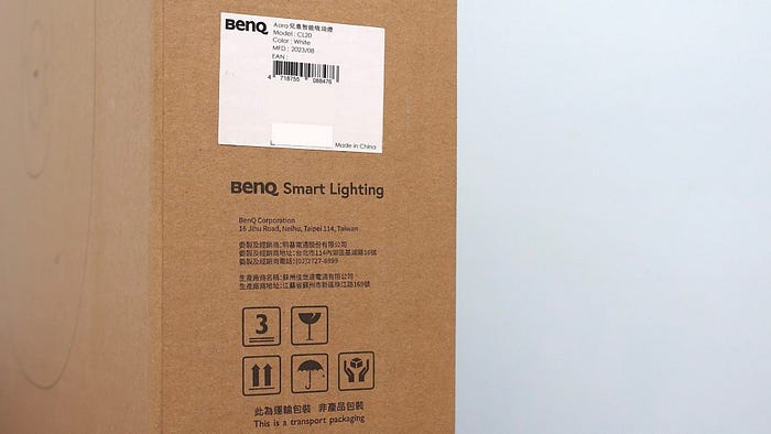

盒裝側邊有產品標籤貼紙,可以看到中文名稱是 Aora 兒童智能吸頂燈。在官網上也看到相關介紹,考量到兒童而對吸頂燈的重新設計,我也相當認同。不過由此也可以看到其產品名稱缺乏統一性,加上 AORA 大小寫不同方式,已經可以看到五種名稱。標籤貼紙上標示型號為 CL20,生產日期為 2023 年 8 月,產地 Made in China。

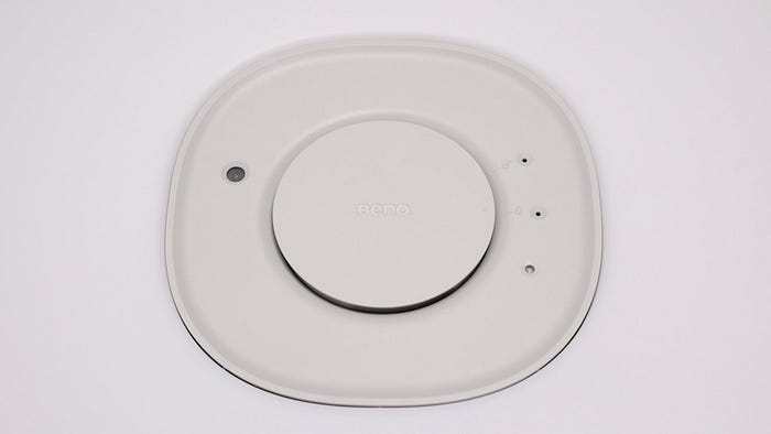

Panel 中心是飾蓋,後續安裝會看出他的用途就是蓋子,中間有 BenQ Logo。左邊比較大的圓形是紅外線感應器,接受遙控器以紅外線的操作。右邊由上至下,第一顆和第兩顆皆為麥克風,用於語音辨識。最下面的則是光源感應器,用以偵測環境亮度,自動調整 Aora 亮度。由於這樣特殊的設計,讓他與大多平價吸頂燈,或是同價位競品多出一些功能,如:語音操作。

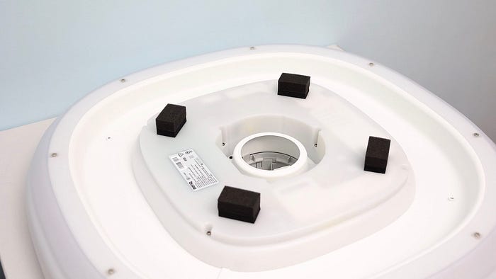

頂部周圍有四個黑色長方形海綿,用於穩定機身與天花板,不用拆卸。卸下頂部塑膠燈罩上的螺絲,沒有防拆手段,滿友善的。不過說明書中有明確寫到不要拆開產品,並可能會喪失保固。

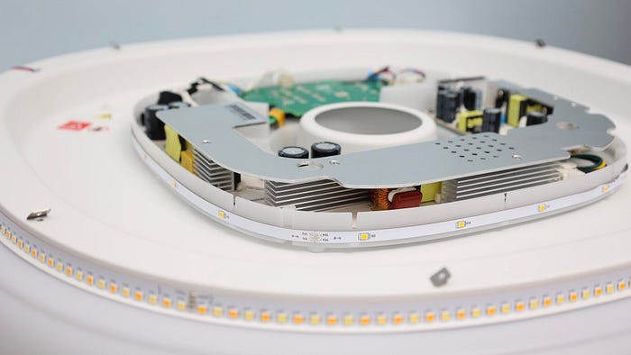

打開後可以看到主機板以及電源供應器配合機身空間分佈。
電源供應器上有許多鋁擠型散熱片。
頂部內圈的夜燈部分有 16 顆 LED 燈珠。
頂部外圈有 256 顆 LED 燈珠,白、黃交替排列,各 128 顆。那麼規格標示判斷,下方區域應該有 352 顆 LED 燈珠。

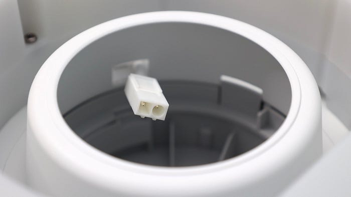

Aora 本體與引掛器間的 AC 電源連接器。

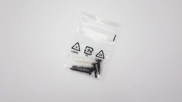

隨附的螺絲、壁虎。

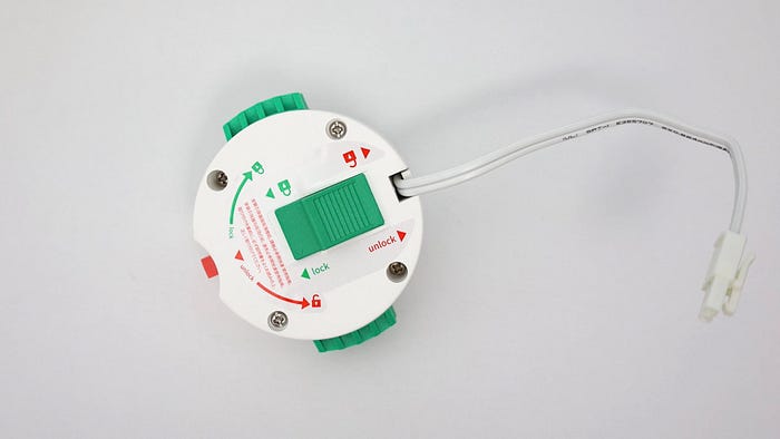

下引掛器背面。將這面的兩個金屬鉤,插到上引掛器中,旋轉固定。
下引掛器的正面,可以看到清楚的紅色、綠色指引,非常清楚。透過塑膠件本身的顏色,就能讓使用者清楚看出安裝、拆卸時的動作。即便隔了好幾年拆開,抬頭一看,不用說明書都能準確拆下。
上引掛器模組與下引掛器合體後,就會像這樣。鐵片中間過線孔,周圍也貼先的加上絕緣區域,不過整圈都有絕緣應該會更好。

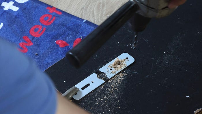

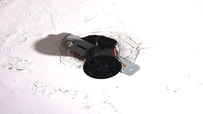

打算沿用原本天花板就有的螺絲,但由於原本的螺絲較粗,無法穿過鐵片。比起重新向上打兩個洞,改變鐵片比較方便,因此拿了電鑽把原本的孔搪大一點。為了施作方便,就將上引掛器與鐵片分離。鐵片滿薄的,實際上不太算搪,就是正反面斜角度磨一磨就可以了。
上引掛器的底座鐵片經過搪孔後,就能穿過原本的螺絲。將電線連接到上引掛器固定。使用原本的螺母鎖緊,而非 Aora 的螺絲。

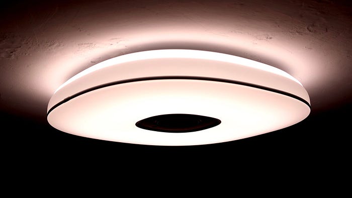

接著將 Aora 燈本體中心對準中心向上穿過引掛器,聽到聲音、看到綠色的兩翼固定好燈具軌道後,就可以鬆手了。還可以自己微調最終的角度,完全不需要鎖螺絲,過程簡單得不像話。
最後蓋上中央的圓形飾蓋,硬體安裝就完成了,甚至都不算大功,過程非常簡單。整個安裝過程,可以看到產品設計的用心,深入到每個步驟,也保護了使用者的安全。
整個安裝過程,可以看到 BenQ 在產品設計的用心,深入到每個步驟,也保護了使用者的安全。這樣的設計和保護,在中低價位的產品幾乎看不到,也體現出 Aora 的價值。而更多後續實際使用的心得、施工前後環境亮度對比以及手機操作介面的介紹,會在第二篇文章詳述。
