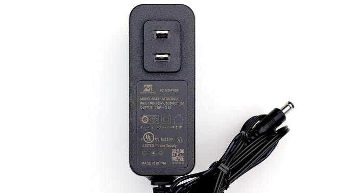

電源供應器為 Mass Power S042–1A120330VU,輸出 12V ⎓ 3.3A。

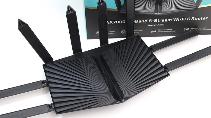

剛拿出機器時,每根天線都有包覆保護塑膠膜。上次拆 AX55 Pro 摸出了一些經驗,這次雖然有八根,但是拆起來速度快多了。就連他塑膠膜的方式,都很像在拆蟹味棒的包裝。整隻大閘蟹拆完包膜後,重量接近一斤半(台斤),實測為 875.5g。

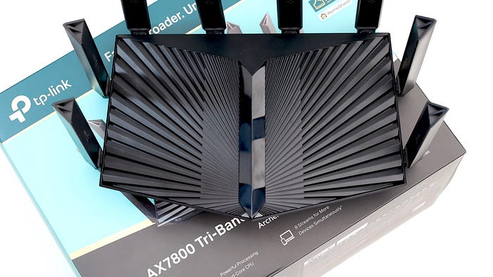

底部有對稱造型的散熱開孔,底部有四個腳墊,兩側也有壁掛孔。中間上方有標籤貼紙區域,包括產品序號、無線網路預設 SSID……等資訊。頂部拆開腳墊後可以看到螺絲,不過螺絲拆開後,依然打不開外殼,無法吃到裡面的蟹肉、蟹膏(誤。是無法看看裡面的佈局與樣貌,只能隱約從縫隙中看到金屬散熱片。
前方左側有 TP-Link Logo,正面也有斜面設計,並隨著靠中間增加高度。整體造型比較陽剛,斜面設計語言濃厚,線條俐落,不過外殼手感不刮手。也滿結實的,所以即便拆完螺絲,外殼四周的卡扣還是撬不開。
頂部中間有如屋脊一般從前方延伸到後面,最前面區域是指示燈發光區域,正常運作時會恆亮 TP-Link 碧藍色的 Logo 顏色。如果不喜歡燈光顯示,也可以在後台》「進階設定」》「系統」》「LED 控制」中將燈光關閉,也可以藉由「夜間模式」設定定時亮暗的時間。我個人則希望 TP-Link 未來的機種或這款機器的韌體,可以讓燈光強度有更多選項給消費者調整。中間如屋脊的中軸區域為塑膠亮面,比較容易沾上指紋。兩側對稱的放射造型,中間藏了一些散熱孔。

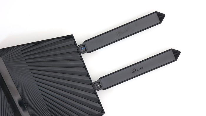

外露天線與之前使用的 AX55 Pro 一樣,具有三個段落的調整位置,如果要調整在非段落的角度,也還可以。旋轉角度則有左右不對稱但加總超過 240 度的空間。
蟹腳的關節處,隱約可以看到天線傳輸線的顏色,側邊分為了藍色和白色。每根三角形的蟹腳上也印有 TP-Link 的 Logo。除了本身三頻以外,也可以將三個頻段開啟訪客網路,總共可以開設六個 SSID。

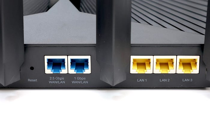

後方左側有一個 USB2.0,我覺得可以優先連接列印機使用。或是對散熱、燈光有更多需求的人,也可以加個風扇和燈光,抑或是其他 USB 供電的周邊。一旁則有電源輸入和電源開關。隔一個天線,旁邊有 Reset 按鍵,這是第二次在機身上看到有兩個 Reset 按鍵,上一次是 Archer AX80。
後面有線網路連接面板,左邊兩個藍色的是既可以支援 WAN,也可以支援 LAN 功能的網路孔。一個支援 2.5Gbps,另一個支援 1Gbps。我覺得有雙 WAN/LAN 功能是比較好的設計,因為有些機種只有最高速的支援 WAN。但對我個人來說,高速的 2.5Gbps 應該是接 NAS 或其他伺服器用途的主機,對外 Internet 的連線基本上 GbE 就很夠了,我想這也是大多使用者青睞的方式。所以我覺得近期 TP-Link 推出這樣具備雙 WAN 選擇的機種,對消費者部署安排上是很好的安排。而右邊三個黃色 RJ-45 則皆支援 GbE。
