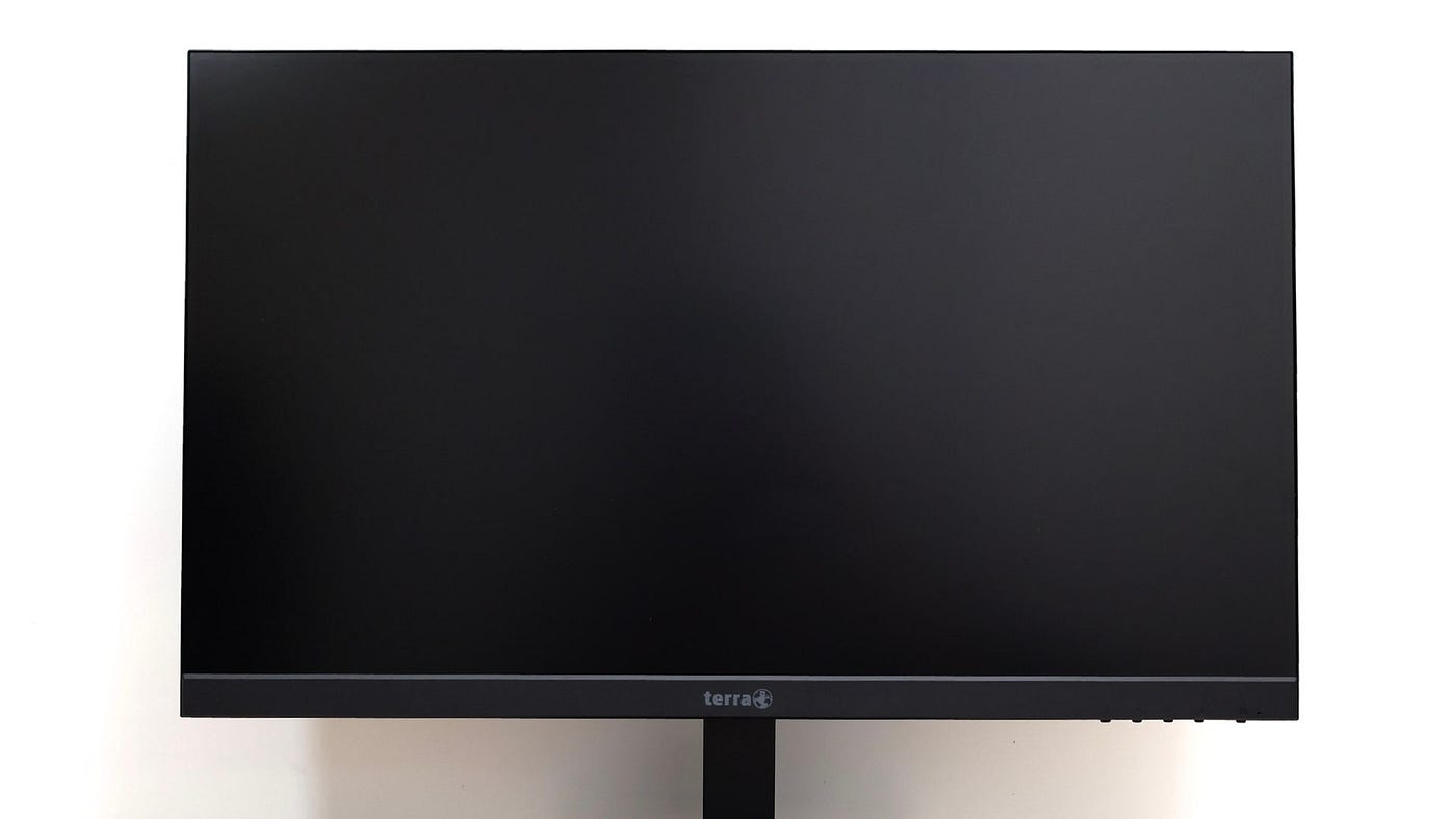

前飾板上有五個按鍵的對應說明,分別為:訊號源 1、左邊、右邊、訊號源 2 以及電源。電源左邊有一個 LED 指示燈,開機時會亮藍色。
下方則是五顆按鍵。由於只有 HDMI、DisplayPort 兩個訊號源,所以直接有對應的按鍵。不像大多螢幕因為有較多訊號源,按鍵要多點幾層才能切換,是額外的小優勢。

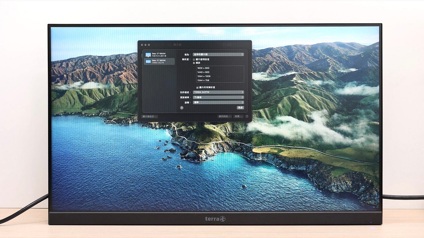

在系統中可以看到,有正常識別到這台螢幕,解析度可以達到 1080p,更新頻率最高可以到 75Hz。

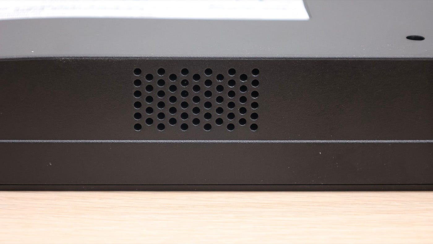

兩側底部開孔,為雙聲道喇叭的發聲位置,配備兩顆 2W 單體。大多電腦螢幕的音效都不會特別出色,在這樣的平價螢幕中,自然也是表現普普,我也不會覺得意外。
