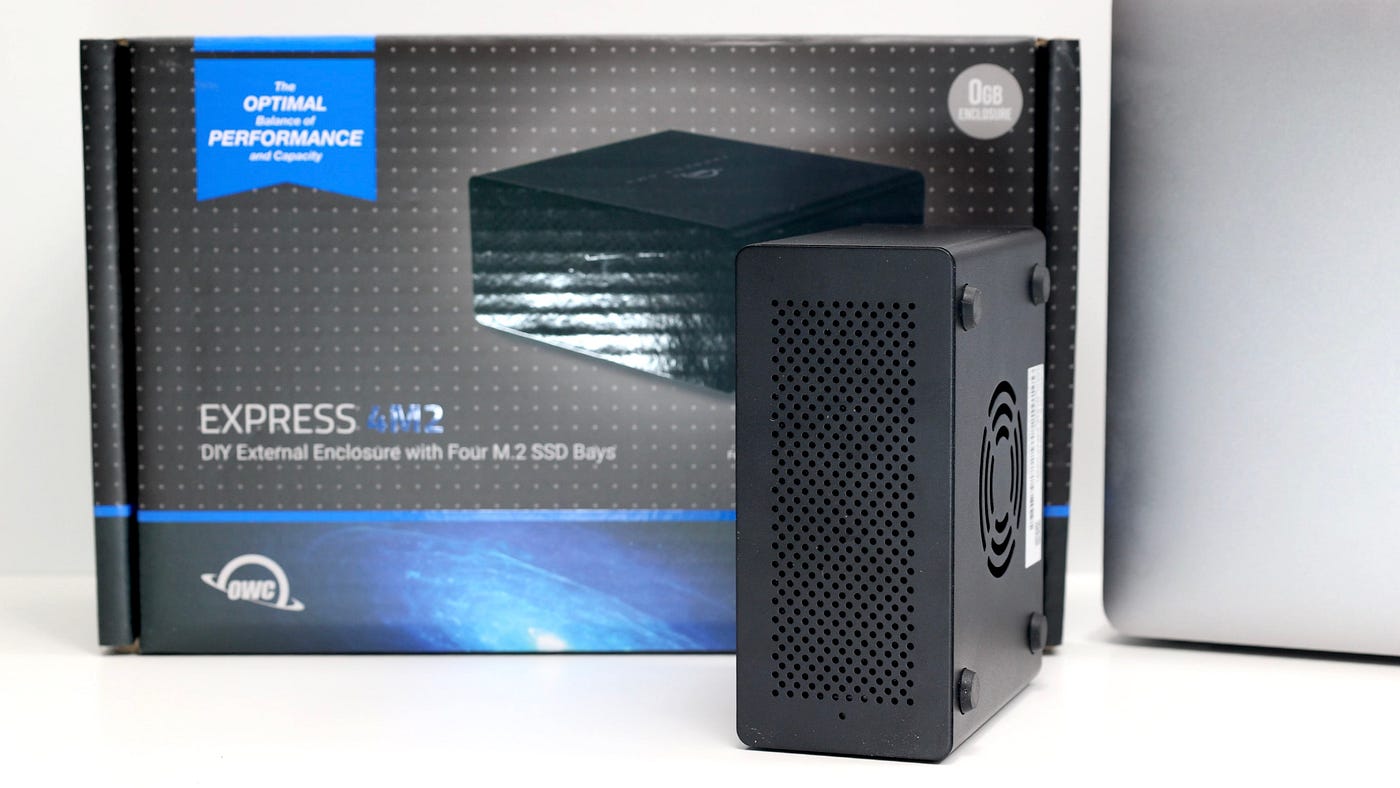

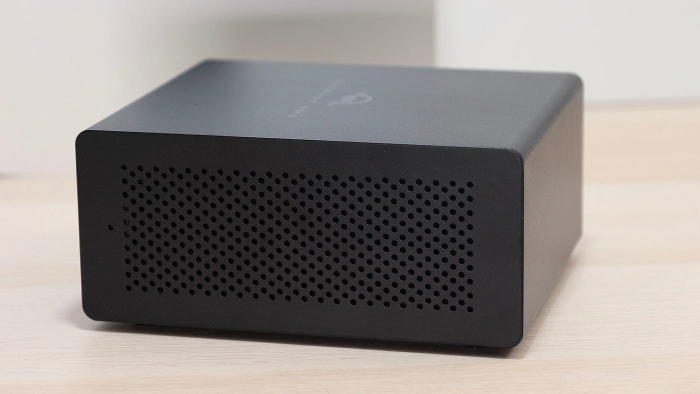

這四條 SSD 要讓 Mac 用到,唯一合理也是速度最快的方式就是 Thunderbolt 外接。而 OWC 這台有幾個很大的優勢,首先就是他體機構小,所以放在 iMac 後面很合適。如圖橫躺模式下,寬 136.10mm × 深 113.70mm × 高 60.10mm。橫躺模式下包含腳墊與螺絲,寬 136.90mm × 深 121.50mm × 高 63.00mm。
![](https://miro.medium.com/max/1400/1*Vhcmy8eRhUNT7SM6YZgxkg.jpeg)
不過他的電源供應器是獨立出來的一顆 72W,輸出 12V⎓6A。我會比較喜歡內置電源的設計,這樣在 iMac 後面整線會比較簡潔。目前我是將外接盒直立,頂部剛好可以放電源,之後再找個東西固定一下,也算是二合一了。直立方式不僅省空間,兩面也都遇貼好了腳墊,因此靠牆放的時候既不會刮傷牆面,也能自然地為出風口留下散熱空間。

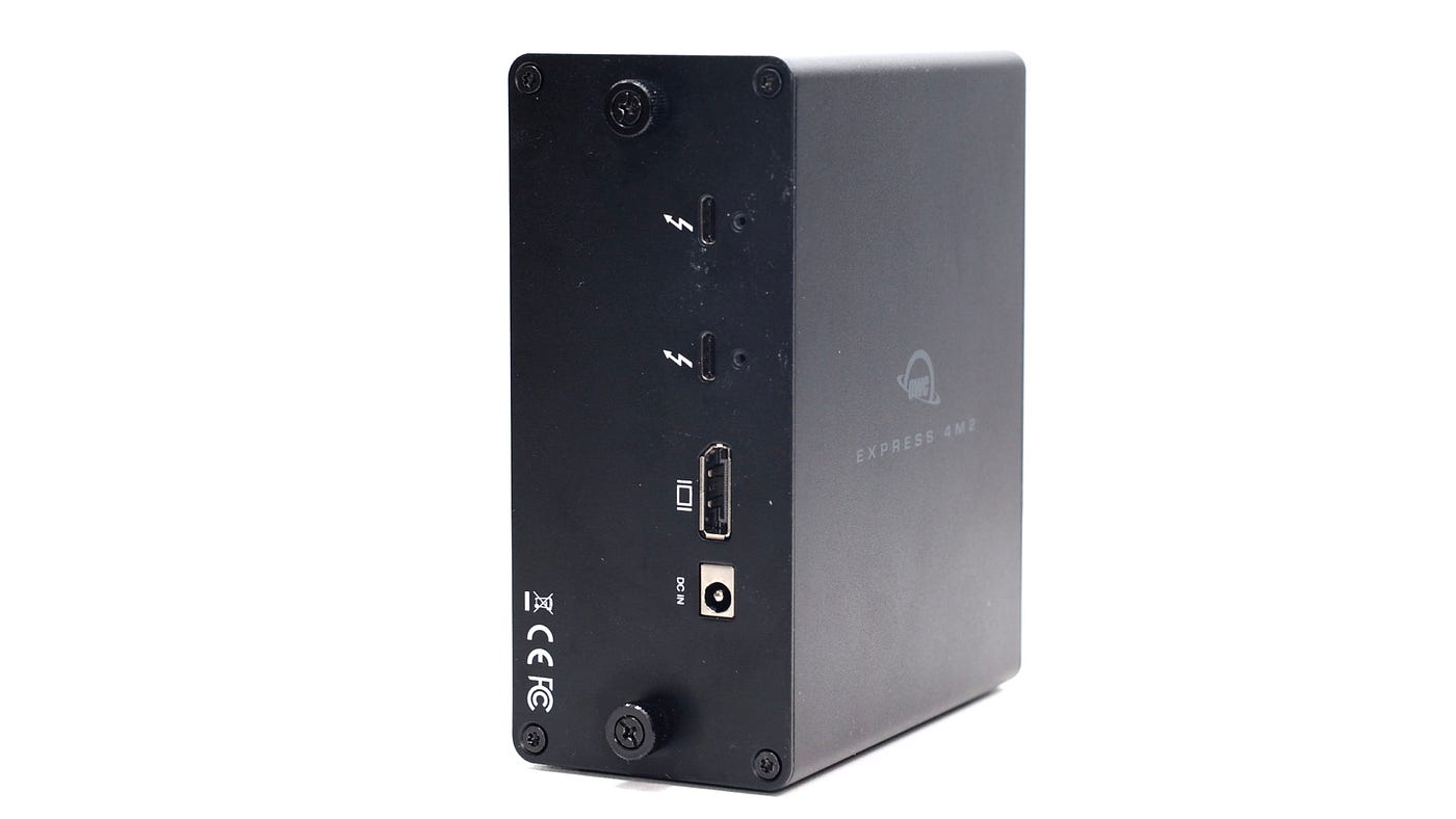

OWC Express 4M2 有 DisplayPort 輸出,規格是 DP1.2,支援 4K 60Hz 輸出。所以如果你跟我一樣有 iMac 或筆電外接螢幕的需求,就不用額外買轉接器或是 Dock,直接用 OWC Express 4M2 搭配 Thunderbolt 電腦就可以解決了。

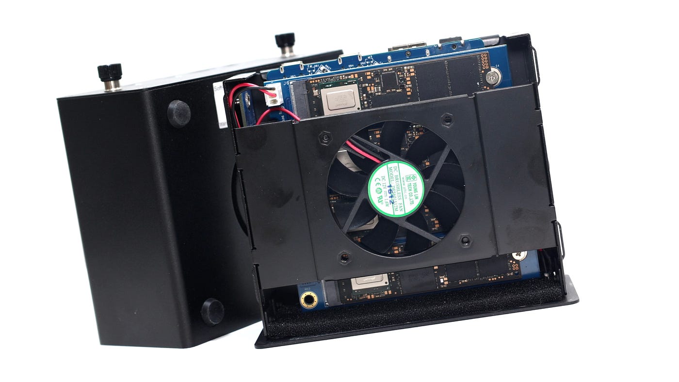

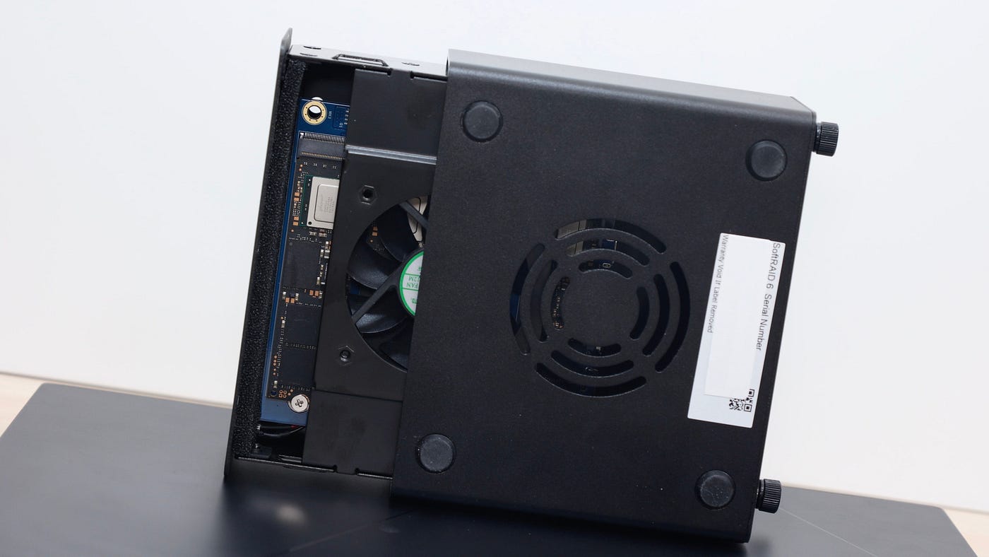

如果是想自己 DIY 的人,選 Express 4M2 在經濟上也會是比較輕的負擔。且內建散熱風扇,對於長時間使用上會更加放心。風扇為 YOUNG LIN DES601512M,1.6W,60mm,厚度 15mm 的規格。設計為出風,所以如果平躺的話,就是由底部散熱。
![](https://miro.medium.com/max/1400/1*KEzzOBgirWaYu3azghY4-w.jpeg)
而前面版的洞洞孔就是進風。打開外殼可以看到內側還有海綿,可以擋住一些進風的灰塵,是滿貼心的設計。OWC Express 4M2 外接盒保固一年。
![](https://miro.medium.com/max/1400/1*aXVtgkKMR1Pc4y1tZckqZg.jpeg)
整體噪音表現和我預期的差不多,比 iMac 和 MacBook Pro 風扇低轉速時還大一點,是超出我能接受的程度。不過說實在我可能是對聲音比較龜毛啦,大多數人應該會覺得這個聲音還可以接受。
![](https://miro.medium.com/max/1400/1*H_RdQW4B-MekL4RtEQeMXw.jpeg)
此外夏天即便只開直流風扇,聲音也比這個大了。通常大概有兩個解決手段,也可以雙管齊下。第一就是找個更安靜的風扇自己來更換。第二個就是之後用一米、兩米的 Thunderbolt Cable,把 Express 4M2 放遠一點就可以了。

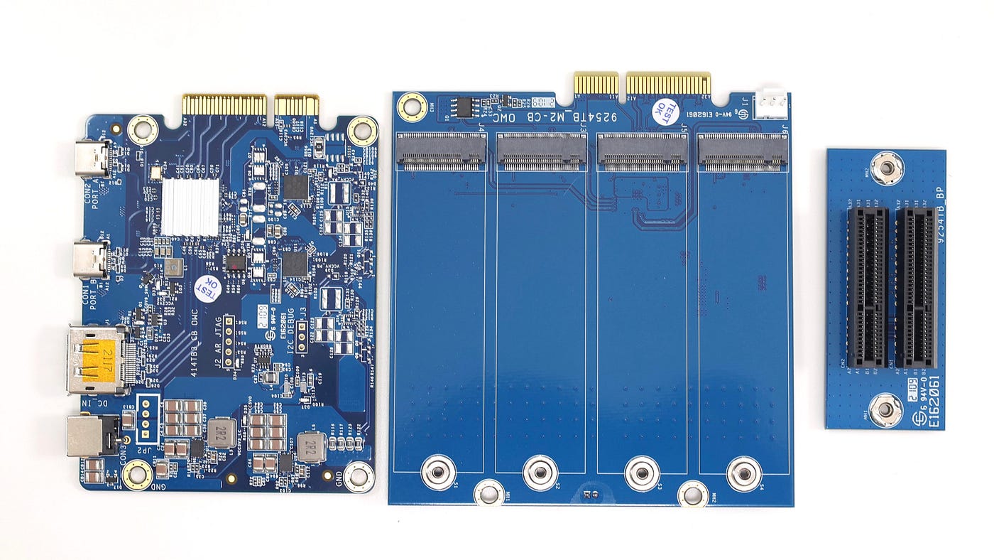

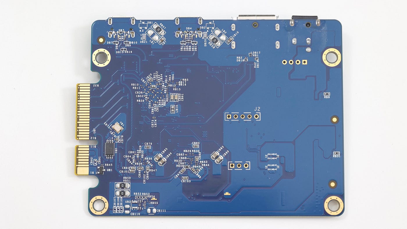

拆解 OWC Express 4M2,其採用兩塊板子的設計,中間以 PCIe x4 的方式連接。圖為 M.2 板的背面,有 QC TEST OK 的貼紙。PCIe Gen3 x4 切分給四個 M.2,每個 M.2 有 PCIe Gen3 x1 的頻寬。因此買這樣的外接盒只裝兩條 M.2 SSD,速度也只能發揮到 PCIe Gen3 x2。
![](https://miro.medium.com/max/1400/1*qqaIfLXtK2X0f4Lr3KIp9w.jpeg)
M.2 板正面,可以看到有四條 M.2 2280 安裝空間,並以固定的銅柱以螺絲固定 M.2。左下角有風扇連接的 3 pin 接頭。
![](https://miro.medium.com/max/1400/1*Z9a-pAr5yr8zzH7cuMqwyw.jpeg)
兩塊板子的橋樑,PCIe x4 連接板。
![](https://miro.medium.com/max/1400/1*4WzAUf-N1JF6x7wc0XbQnw.jpeg)

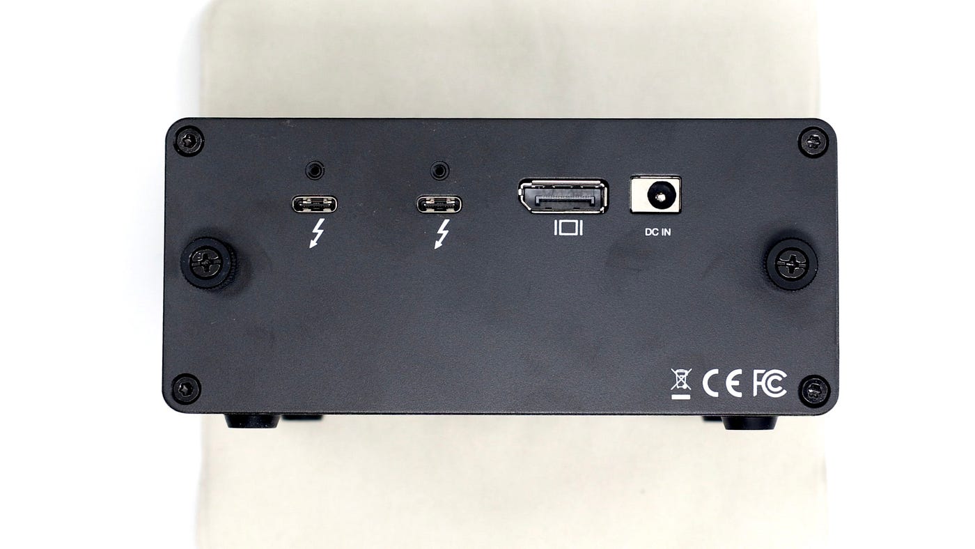

Thunderbolt 板的正面。鋁擠型散熱鰭片下就是 Thunderbolt 控制晶片,Intel DSL6540。左側為兩個 USB-C、一個 DisplayPort 和一個電源輸入。
![](https://miro.medium.com/max/1400/1*YRqtq03v8F7HEM8lUDgsYg.jpeg)
USB-C 供電部分為兩顆 Texas Instruments 的 TPS65983BA。
![](https://miro.medium.com/max/1400/1*VNIIjCmbavhxOz3P_HG-nQ.jpeg)
Thunderbolt 板的背面,四邊開孔是螺絲固定到機殼上的位置。
![](https://miro.medium.com/max/1400/1*-ZYhii6ZDd6jG_Hd0Y642Q.jpeg)
從左至右分別是 Thunderbolt 板、M.2 板和 PCIe x4 連接板。
![](https://miro.medium.com/max/1400/1*oVpXyDMGtbnGY-vsOEE6MQ.jpeg)
實際安裝好四條 Micron Crucial P5 Plus 2TB 還是滿壯觀的。且因為這次選用的 SSD 是單面顆粒,因此正面主要發熱的晶片,理論上都能比較順利受到風流的散熱。實際安裝好風扇後,中間還有一點間隙,讓空氣有空間流動。兩個 USB-C 分別支援 PD 15W 電力輸出。

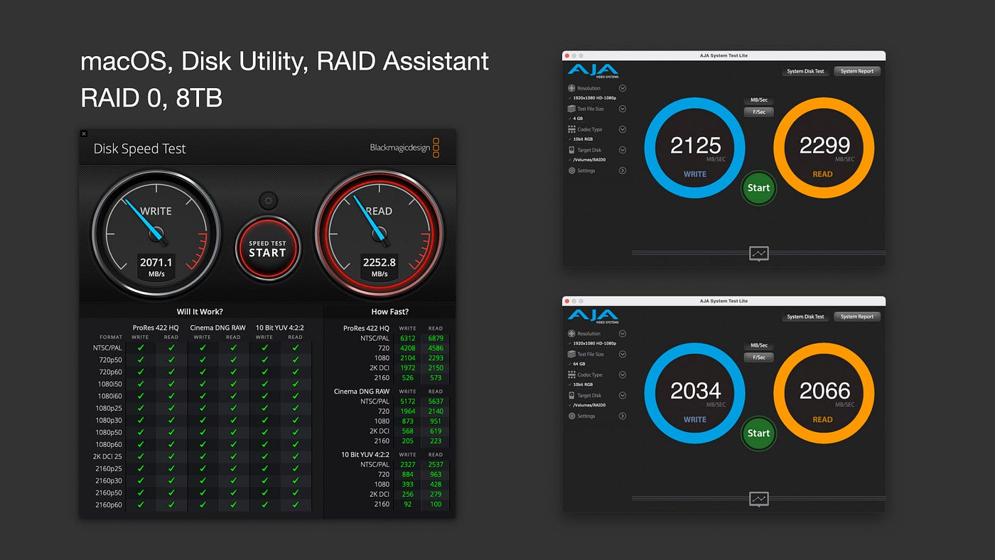

RAID 0
![](https://miro.medium.com/max/1400/1*CijYfLgCgNOa6NOyfchfdA.jpeg)
首先看到速度通常最快的 RAID 0,也是日常中我覺得實用性最高的選擇,可以有 8TB 的完整空間,但是毫無備援。讀寫速度大概在 2100MB/s 左右,最快可以到 2300MB/s。雖然看似毫無保護機制,但我們資料本身還會存在雲端、NAS 和外接 SSD,如果是常用重要的檔案,在主要的電腦還會有一份,加上 DAS 這份就有五份了,是相對安全了。那麼 DAS 選擇 RAID 0,不僅能讓速度完全發揮,容量也能用好用滿,比較不會浪費空間。

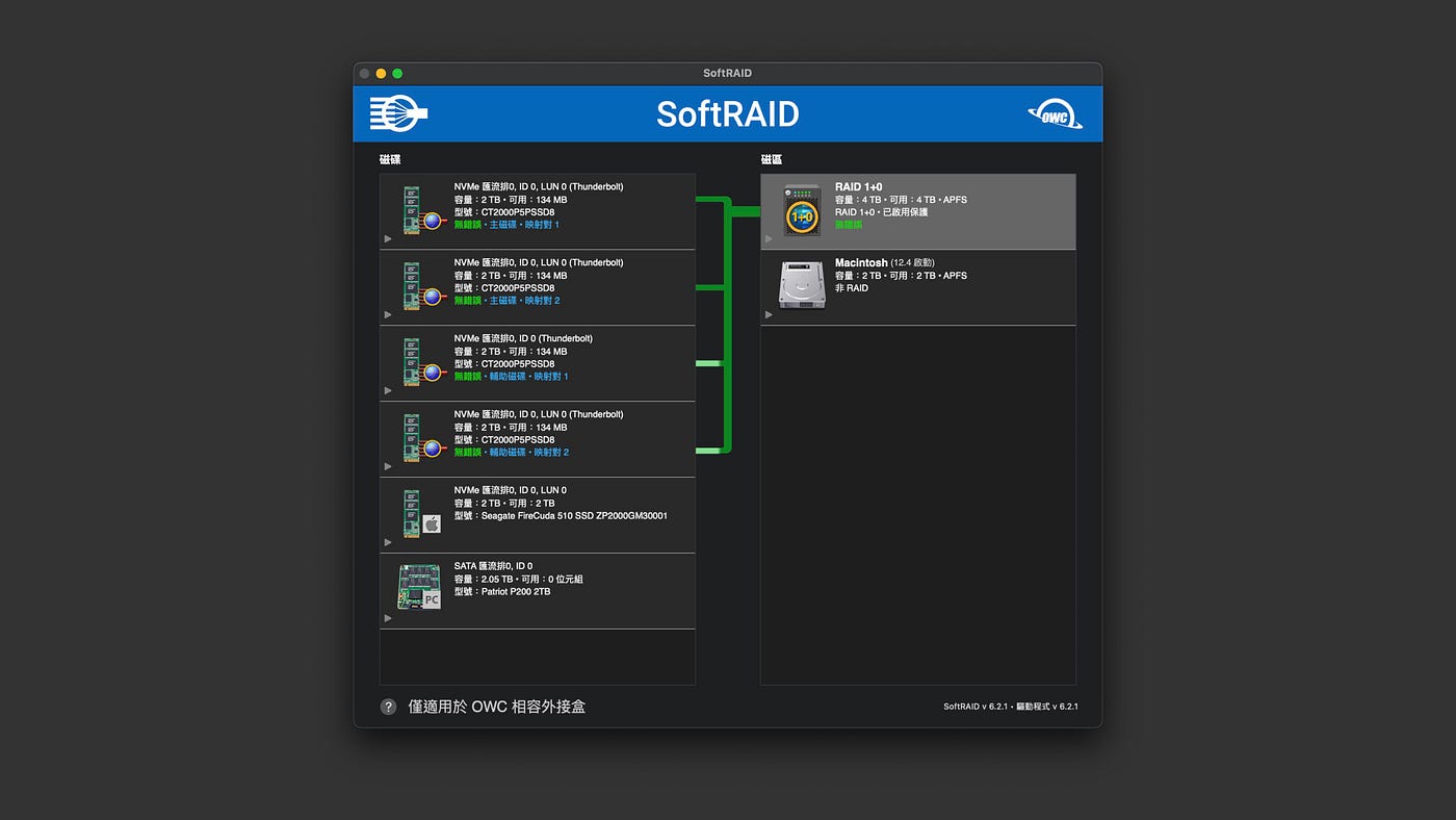

SoftRAID: RAID 5
![](https://miro.medium.com/max/1400/1*OPQIc--CKFuuFxibUvp4Sw.jpeg)

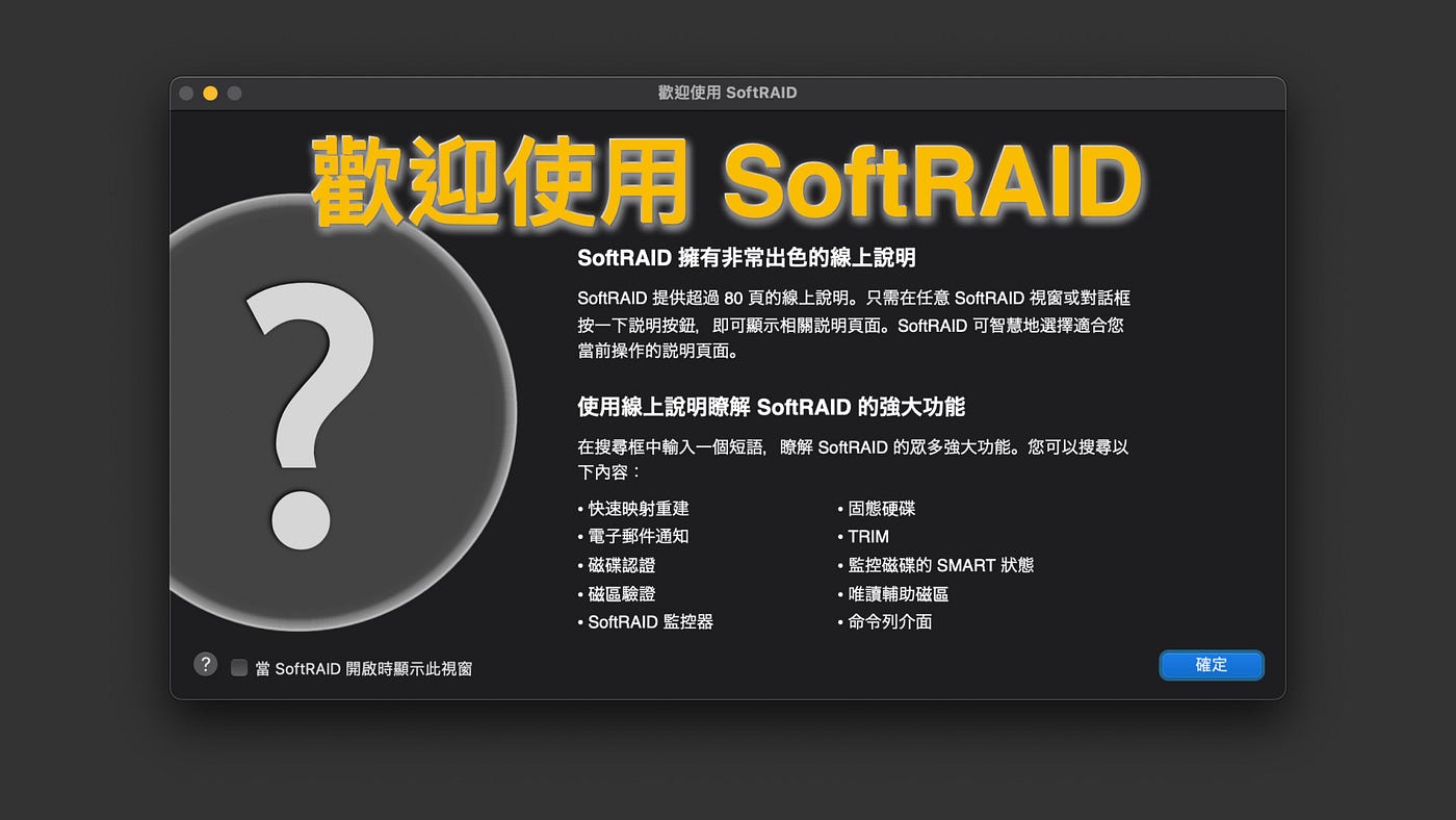

SoftRAID 的序號在機身上有標示,自官網下載軟體後,輸入序號就可以完整使用。如果購買無序號,也有免費試用版 14 天可以嘗試。

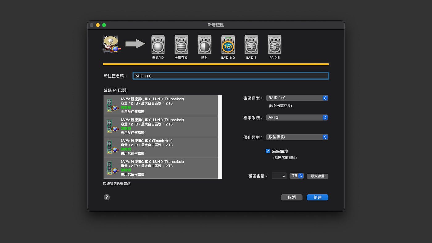

![](https://miro.medium.com/max/1400/1*rhHMJqE-8qWxcrEdfr91VQ.jpeg)
因為我確定只會在 macOS 上使用這套 DAS,且目前會應用到的 Mac 都是較新作業系統,所以設定 Volume 時我都優先選擇 APFS。如果你的 DAS 需要在 Mac、iPadOS、Windows、Linux、Android 等系統間切換使用,或留個未來支援的保障,那建議優先選擇 exFAT。優化類型根據我們的使用樣態,選擇了「數位攝影」。
![](https://miro.medium.com/max/1400/1*E4LHzw0Xvq5BT2dqSc-QCg.jpeg)
預設 Block Size 為 16KB,同時也有 64KB 可以選擇,這邊我們就跟隨預設選擇 16KB。
![](https://miro.medium.com/max/1400/1*BO3PL70iyEz65yqL8C4hTg.jpeg)
RAID5 寫入速度也差不多,讀取則在 1600~1800MB/s 之間。
![](https://miro.medium.com/max/1400/1*qUStIKbppsxm97_FBWG78w.jpeg)
建立好 RAID 5,在 SoftRAID 中就可以看到實體磁碟與 Volume 的分別欄位。如果要建立其他 Volume,則需要先刪除目前的組態。

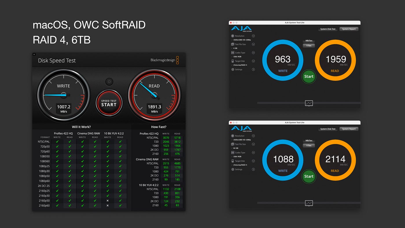

而 RAID 4、RAID 5 特性比較像,容量都是做到 6TB,但是 RAID 4 相較 RAID 5 會更適合 SSD。RAID 4 實測寫入約 1000MB/s,與 RAID 5 差不多。RAID 4 讀取能達到 2000MB/s,甚至 2100MB/s,比 RAID 5 速度還快一些。
SoftRAID: RAID 10
![](https://miro.medium.com/max/1400/1*CX2rAYZyuLmNLeTtzHurzQ.jpeg)
RAID 10 Volume 空間只有實體磁碟總容量的一半,因此這邊顯示 4TB。其他都按照預設以及前面提到的相關設定安排。
![](https://miro.medium.com/max/1400/1*-IRoI0gr61DiX3AuNSKFQw.jpeg)
RAID 10 預設的 Block Size 是 128KB,也按照預設條件設定。
![](https://miro.medium.com/max/1400/1*YEeZ9djm7yt9JersXDf2MQ.jpeg)
RAID 10 可以達到 4TB,一半拿去備援了。特性是寫入速度較慢,實測大約 1100MB/s 左右,不過讀取速度依舊可以達到 2000MB/s。
