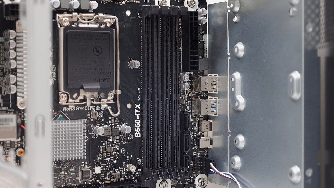

可以看到主機板型號是 B660-ITX,目前 ASRock 並沒有單獨零售這塊主機板。不過與之類似的是 B660M-ITX/ac,目前售價是 $4,500。乍看之下兩塊主機板的供電規模應該是相同,都是六相電源。B660M-ITX/ac 多了無線 WiFi 5、Bluetooth 較大的供電散熱和表面圖紋。B660-ITX 則主要有四條 DIMM、前置 I/O 區域、D-Sub 影像輸出。
支援四條 DIMM 也是 DeskMeet 的一大亮點,四條最高可以安裝到 128GB。這次是使用 G.SKILL Trident Z Royal Elite DDR4–3600MHz CL16 32GB(16GB x2)。相較 DeskMini Mini 只能安裝兩條,DeskMeet 的擴充性的確好不少。雖然官網特色和規格都顯示支援 3200MHz,不過實際上 XMP 開下去,還是可以使用的,3600MHz 順順跑。

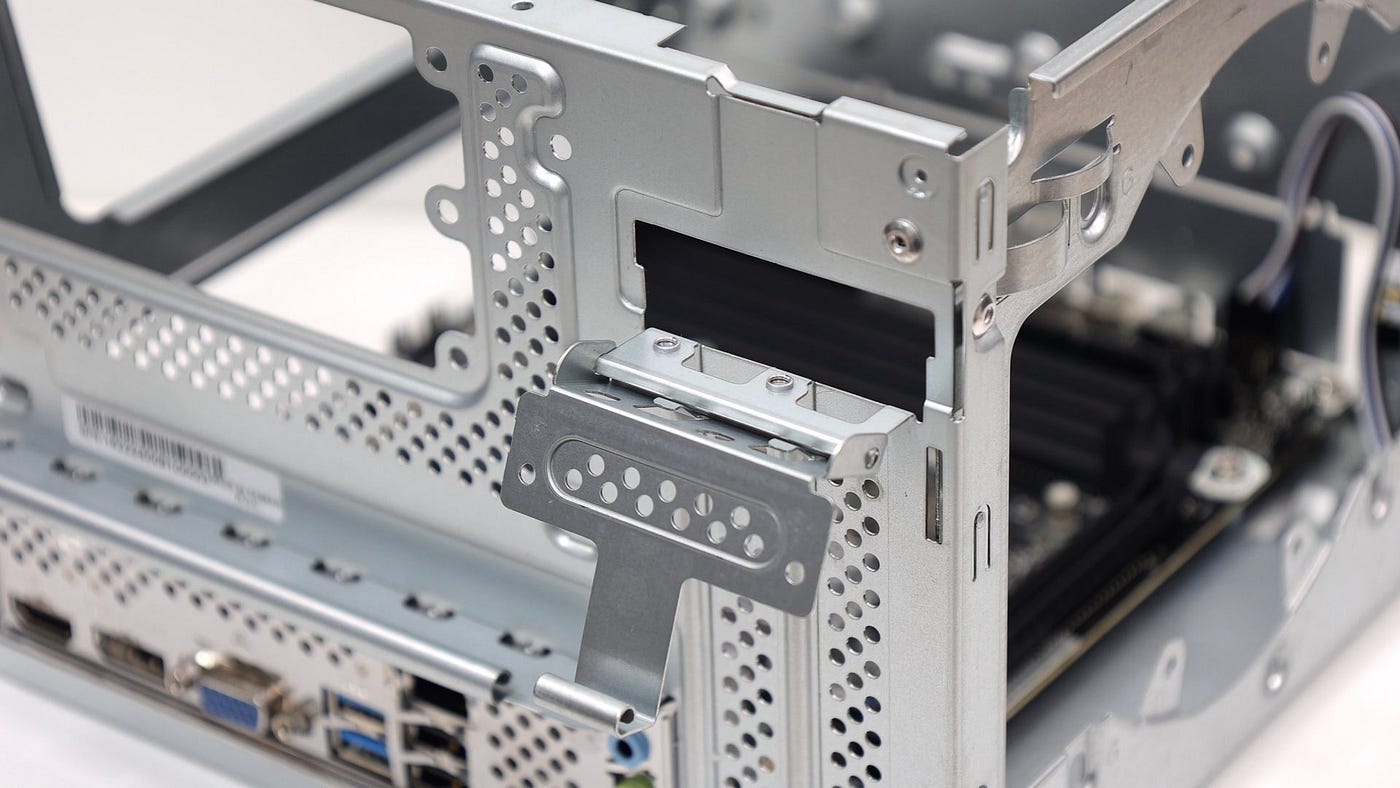

顯卡擋板固定採用卡扣固定,這樣平常小顯卡不鎖螺絲的偷吃步,就為心裡譴責找到出口了。卡扣的右上角,同時也是該角度的機殼頂點,可以看到一個開孔,同樣的圓孔對稱在另一面也有,這個是天線開孔。也就是前面說的,自行 DIY M.2 網卡後,天線可以從這邊拉出機殼。

這個空間的實用性很高,如果不需要獨立顯卡,那麼安裝 10GbE 網卡、SSD 卡、影像擷取卡、音效卡……等,都讓整台電腦的靈活性更高。或是什麼卡都不裝的話,頂部的空間也可以安裝一顆風扇,做成進風、排風都能加強機殼散熱。

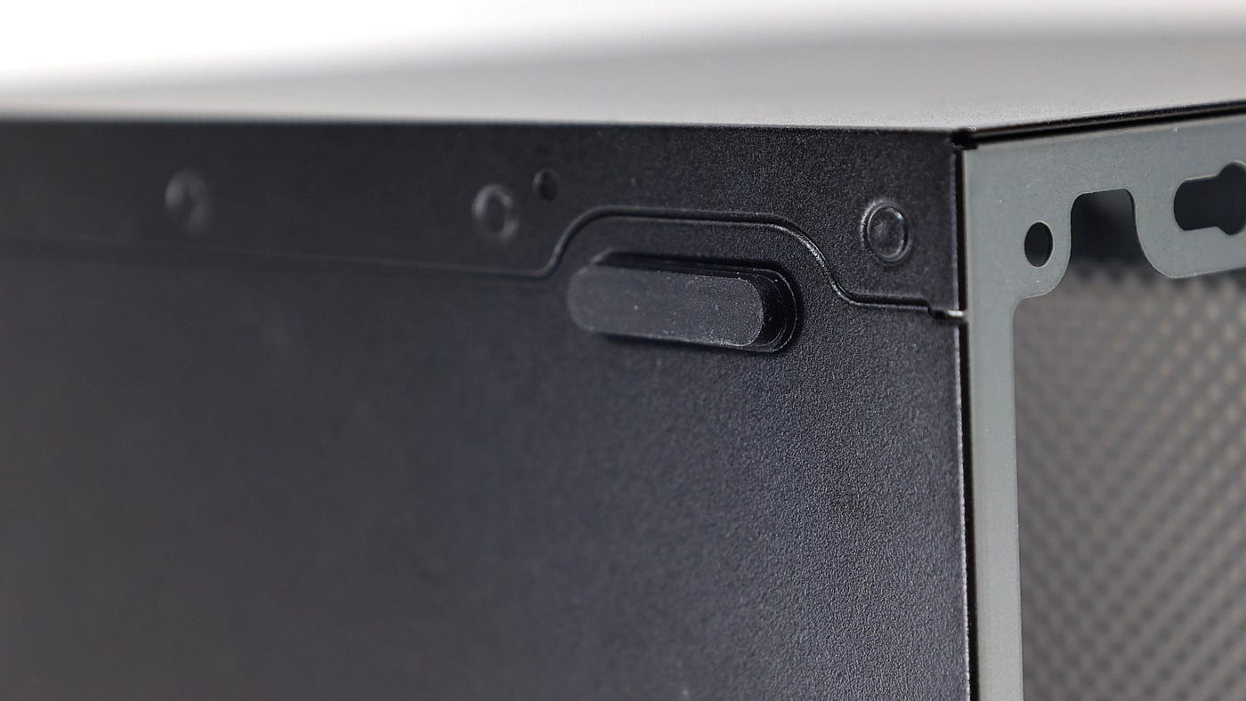

軟墊是我很喜歡 DeskMeet 的一個環節,其機身底部、左側都各預留有四個沖壓的腳墊安裝區域。包裝隨附了四塊彈性足夠、厚度也夠厚的腳墊,讓消費者可以自己選擇要裝底部還是左側邊。
實際安裝上的效果不錯,負荷整台機器裝完的重量,能夠有足夠的摩擦力,避免機器滑動。如果側邊自己 DIY 也額外貼上腳墊的話,這樣靠牆、靠櫃子擺放,就不用擔心刮傷的問題。不過如果放在比較狹小的空間,建議大家也要考慮到散熱需求。
因為金屬機殼已經預先沖壓好了腳墊安裝區域,我覺得安裝是很簡單的,一個蘿菠一個坑。除非是極度手眼不協調,不然我相信會裝記憶體的玩家了,也不會被這個難倒。
