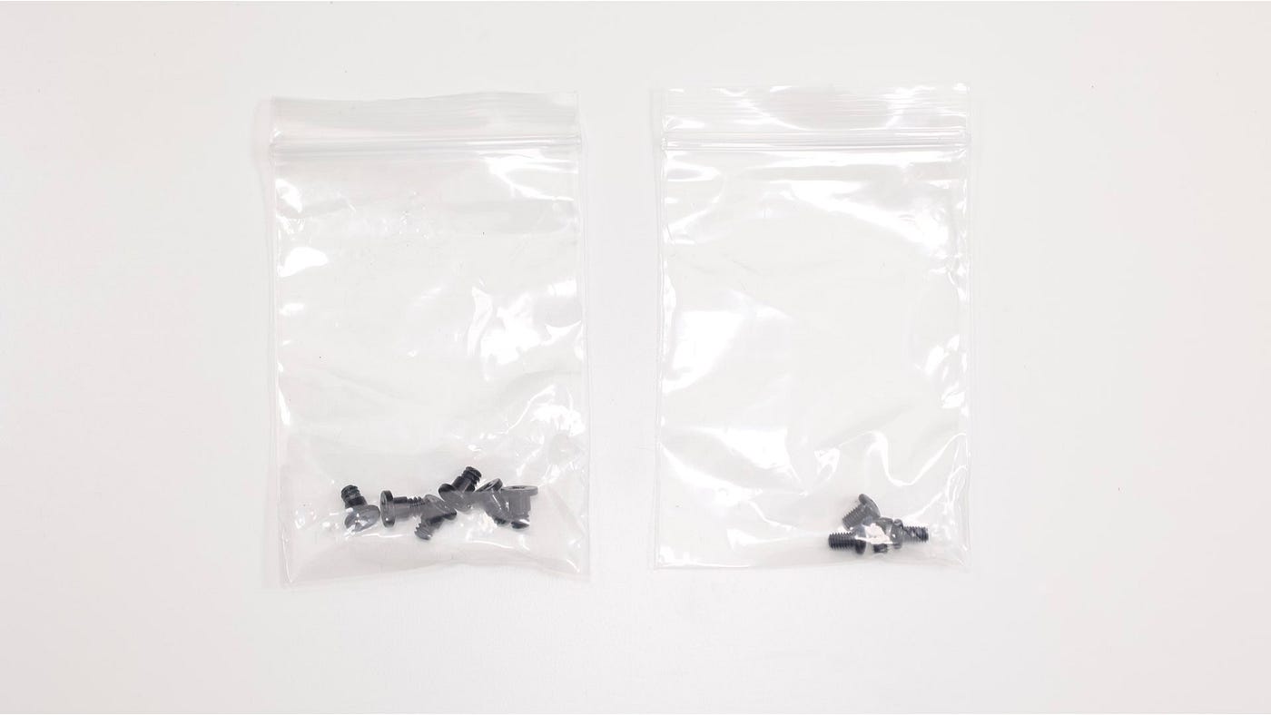

包裝內附兩包螺絲,右邊是給 2.5 吋硬碟使用,左邊較粗的則是給 3.5 吋硬碟使用。

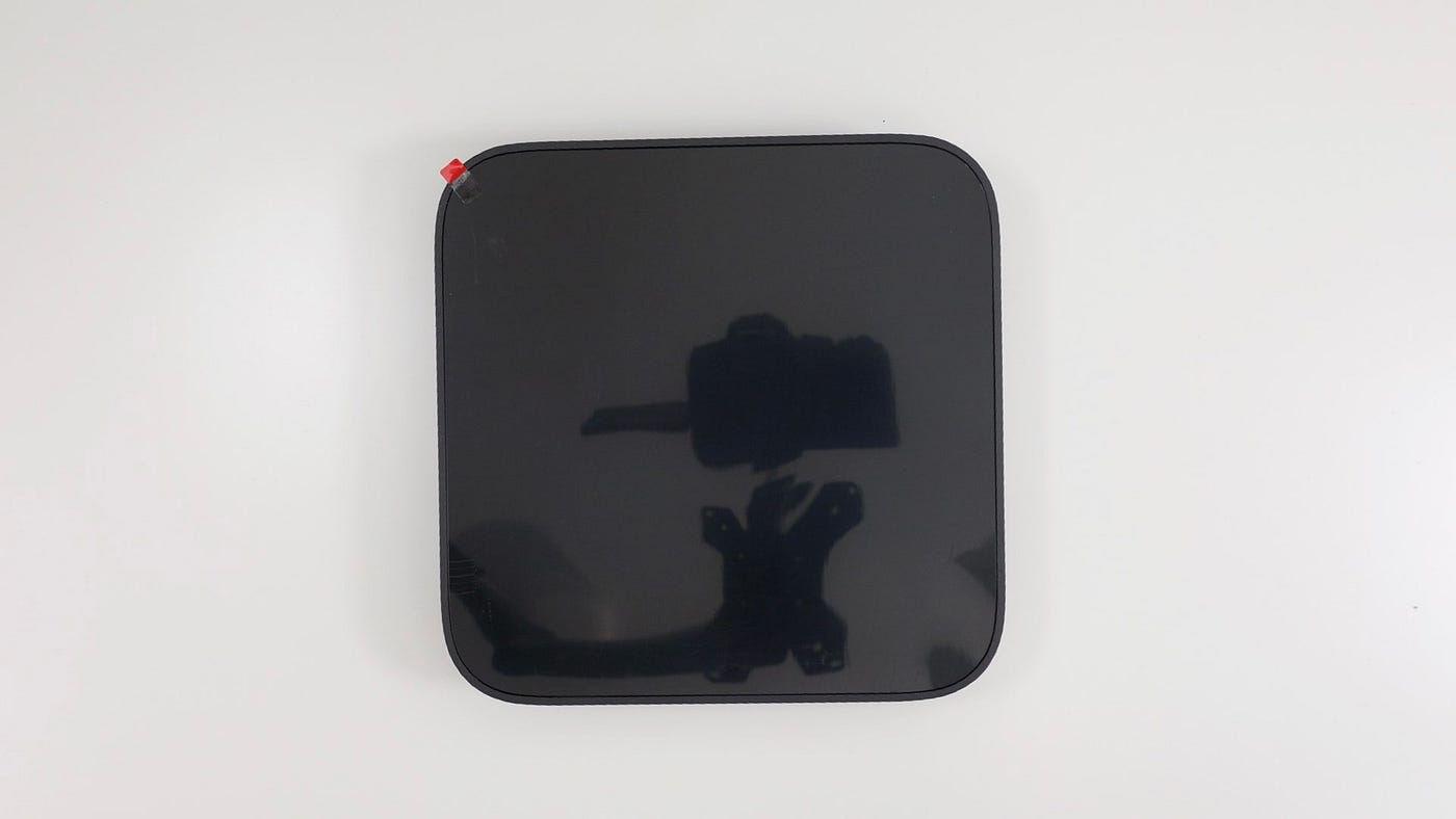

機身頂面為塑膠鏡面處理,出廠的時候有先貼一層塑膠模避免刮傷。材質本身處理得不錯,在光線下不會有那種凹凸不平的感覺。

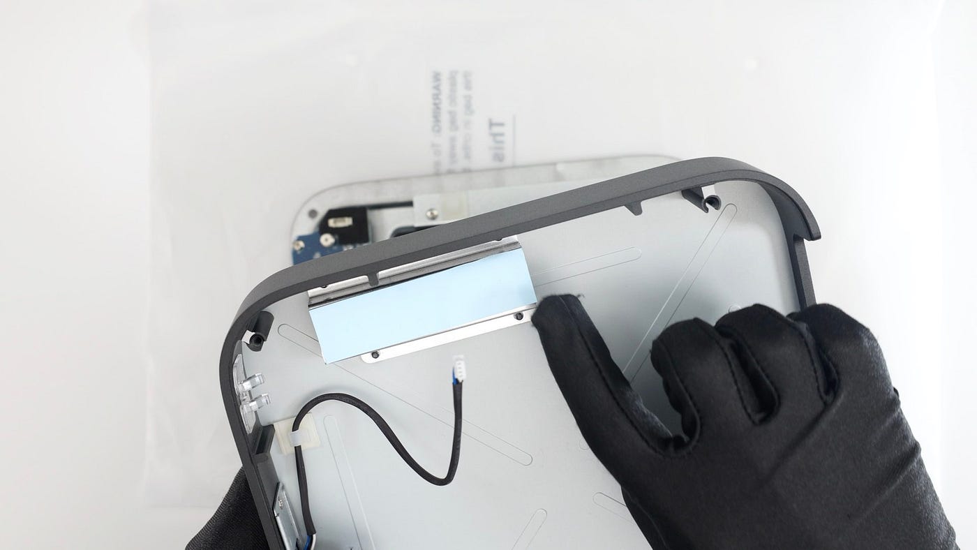

頂蓋上有一個金屬支架,上面貼著導熱貼,蓋上時會直接緊緊的壓在 M.2 SSD 上。雖然可以有效幫助散熱,但也留下了一個小缺點,等等再給大家看。

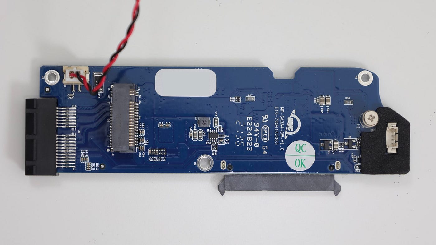

電路板分為兩個部分,TB4 晶片為 Intel JHL8440,主要晶片主要都在這片較大的電路板上,再透過小板轉接成 M.2 和 SATA 接頭。
小板連接主板的規格為 PCIe x1 插槽。OWC miniStack STX 最大可以支援 2280 的 M.2 SSD,也就是說目前市面上主流規格的都可以正常安裝。

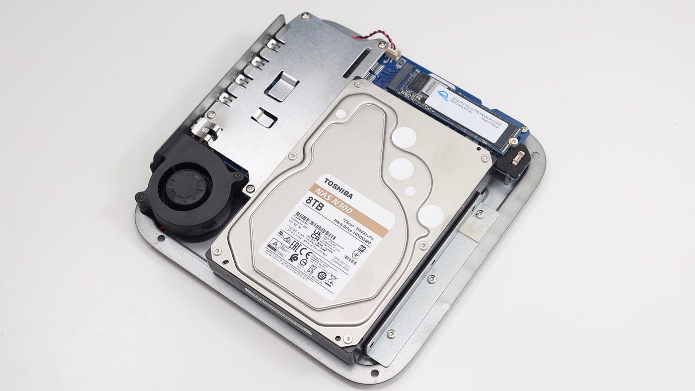

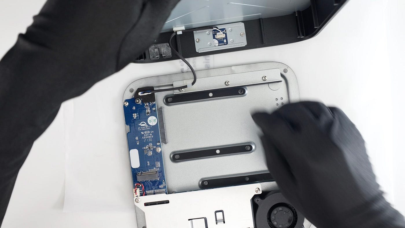

安裝好硬碟之後記得要翻到背面去用螺絲鎖緊,不然你在移動的時候可能會上下搖晃。2.5 吋的 SSD 重量還好,要是是裝 3.5 吋的機械硬碟,沒固定好可能不小心就把接頭用斷了。
剛好最近 Enter 開箱用了兩顆 TOSHIBA N300,順便拿過來裝裝看。改裝上機械硬碟後其實畫面還蠻療癒的,就是一個剛剛好利用了所有空間的感覺。個人覺得裝一顆大容量企業級硬碟或 NAS 硬碟在裡面很適合,因為故障率低,就可以降低很多拆拆裝裝的可能性。此外內建有一顆鼓風扇,將機身內的熱向外排出,風扇噪音比 Mac Studio 大一些。
雖說原本是專為 Mac mini 設計的,但是與 Mac Studio 疊在一起真的是毫無違和感,本來一直覺得 OWC 不出跟 Mac 一樣銀白色外觀的很可惜,但其實黑色看久了不知道是不是習慣了,感覺其實蠻耐看的。這邊眼尖的網友可能注意到 OWC miniStack STX 的頂面右側邊邊有點翹起來,原因就是我剛剛提到的 M.2 散熱架,因為頂著硬碟的緣故就跑出了那麼一點點的公差,是個比較可惜的地方。或許之後自行換個更薄的散熱貼就沒這問題也說不定。

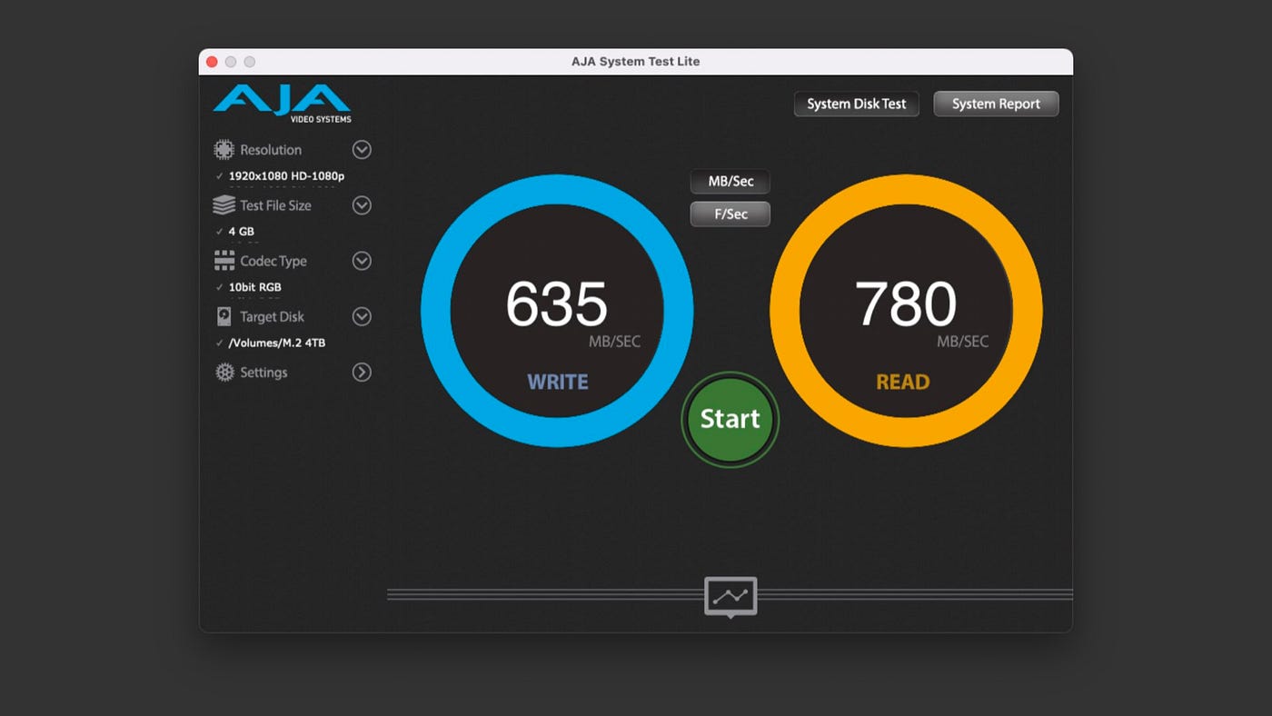

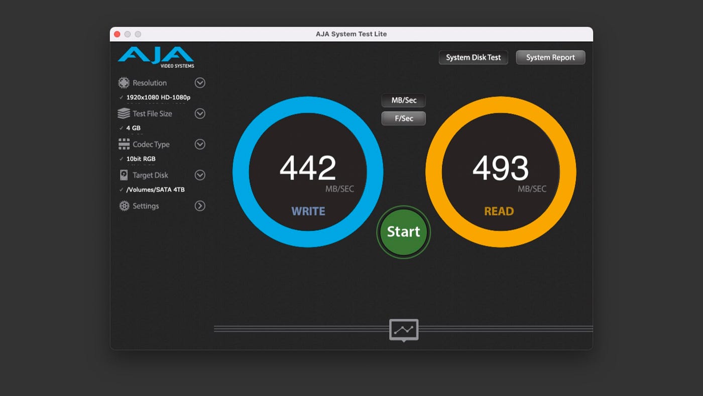

實測 SATA 硬碟讀取寫入是可以透過 TB4 發揮完整功力,並不會有什麼瓶頸。
反而是 PCIe 的部分讓我有點小失望,本來想說 Thunderbolt 4 就是快的代表,但是可能是受限 TB4 還有其他菊鏈需求,因此如前面圖片看到,OWC 只給了 PCIe Gen3 x1 的頻寬。就好像一台藍寶堅尼只能開在小巷子一樣,以一個消費者的角度來說真的蠻可惜的。

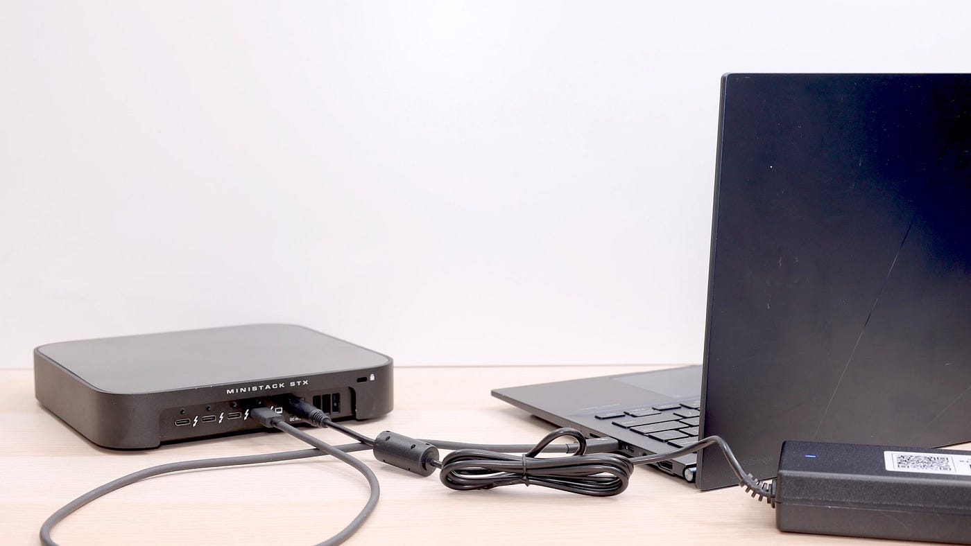

如果你常常在多個平台轉移資料檔案,只要把線接到 PC,他就變成你的 PC 外接硬碟,接到筆電就變筆電外接硬碟。雖說硬碟的讀取速度感覺沒有發揮到 TB4 最高 PCIe Gen3 x4 的水準,但其實速度也是目前主流外接盒的水平。對於我自己日常使用也是夠快,想想他幫我省了很多要繳給蘋果的錢,又可以自己換硬碟,其實真的相當划算了。
