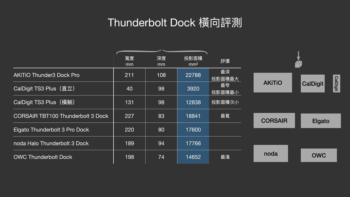

尺寸體積
首先看到寬度,或是你可以理解成長度。雖然體積看起來最大的就是 AKiTiO,但他 211mm 並不是最寬的,比他寬的還有 Elgato 220mm,以及 CORSAIR 以 227mm 是為最寬。
那麼最窄的呢?一定就是 CalDigit。當然對於窄邊要以哪一邊定義可能有不同想法,但不管是採用 98mm 還是 40mm 他都會是最窄的。
在深度部分,AKiTiO 以 108mm 超越所有競品城為最寬的存在。而最窄的則是 OWC 推出的 TB4 Dock,僅有 74mm。
以不計算周圍圓角的投影面積來說,這個項目主要是讓你判斷 Dock 放在桌上會佔用的空間。其中 AKiTiO 是唯一超過 20,000mm²,以 22,788mm² 位列第一,並比第二名高了 20% 左右。CalDigit 直立模式下只有 3,920mm²,即便是橫躺模式也只有 12,858mm²,是最不佔桌上面積。
高度、厚度就比較有意思了。這邊我採取包含腳墊,且是實際從桌面到產品高度的測試方式。最高的當然是 CalDigit,因為他預設就是直立的。如果將他躺下,最高的也還是他 41.14mm,我們表格小數點就不算到這麼後面。次高的是 AKiTiO,最薄的是 noda。
而且 noda 19.10mm 還是因為他本身是個斜面,如果是在較薄的那端,厚度只有 16.00mm。
而相對剛剛的投影面積,有了高度數據我們直接乘上,簡單抓個體積數據。其中 AKiTiO 同樣以 788,465mm³ 成為最大體積。CalDigit 雖然看起來很小,但他的體積不管是直立或橫躺,都是位列第二。noda 不到 AKiTiO 體積一半的 339,331mm³ 是為體積最小的 Dock。
