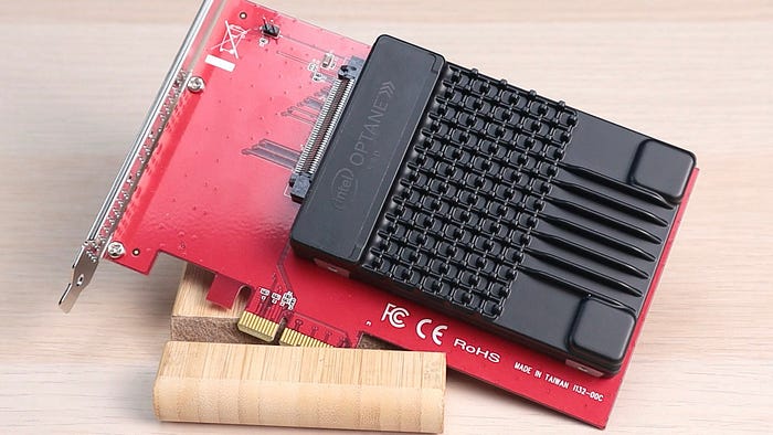

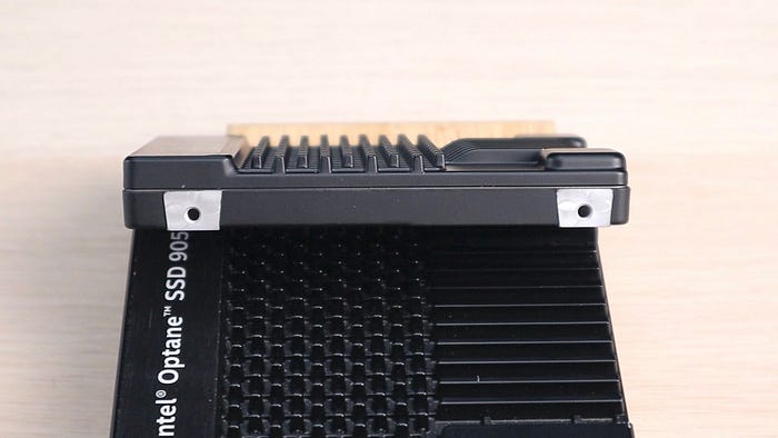

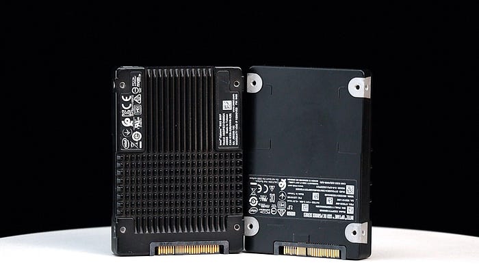

這顆是 Intel Optane SSD DC P5800X,容量是 800GB。採用 U.2 傳輸接頭。一般家用很難看到這個規格,這主要是設計給伺服器使用的。先來看一下外觀,其實就是 2.5” 的大小,厚度 15mm,比大家常見的 7mm,或是以前常見的 9mm 還厚一點。上下外殼應該都是鑄造後 CNC 加工的,非常堅固,上面的小鰭片也非常硬。之前還沒裝到電腦上,跟 905P 放在一起,外觀太像,導致常常會拿錯。

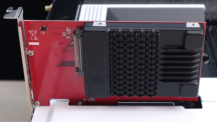

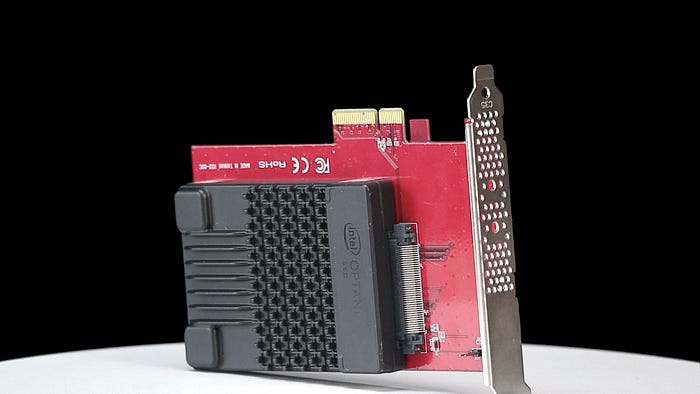

看到網路上有人問說,像這樣伺服器在用的這個 U.2 磁碟,可以安裝到一般桌機的電腦上嗎?可以的,不過要準備一些轉接的東西。
就像這次的測試平台使用 Intel Core i9–11900K,是 Intel 目前消費級的旗艦 CPU,並搭配 360 水冷做散熱。主機板剛好在最近拍攝 NZXT N7 Z590。記憶體是海盜船兩條 16GB 3600MHz 共 32GB。磁碟安裝同樣也是 Optane SSD 的 905P 480GB 做為系統碟。
轉接上,使用 PCIe 轉 U.2 的轉接卡,這個一張大概一千原左右。上面沒有晶片,就是單純的拉線而已,所以 Gen3、Gen4 的都可以通用。

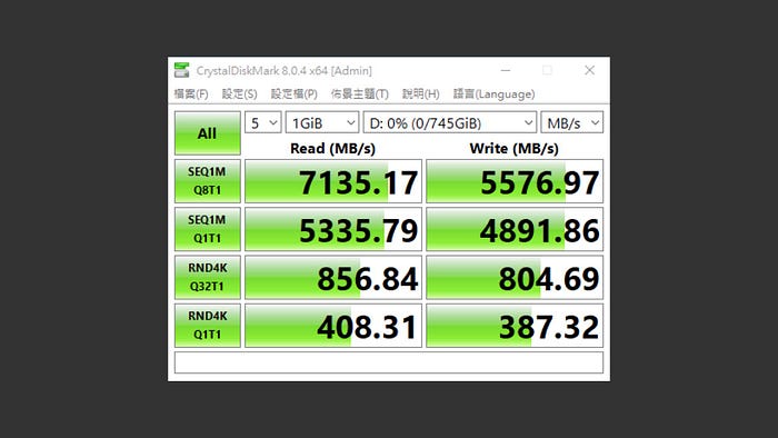

P5800X 這個系列都是 PCIe Gen4 x4 NVMe Interface。因此可以規格看到標示循序讀取可達到 7200MB/s,循序寫入也能達到 6100MB/s。

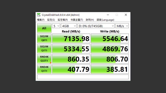

實測中,讀取的確能超過 7000MB/s。這其實滿難得的,因為 Intel 過往許多 SSD 速度其實不是特別出色,例如 905P 價格比當時 PCIe Gen3 x4 的頂級消費級還貴,這樣的 SSD 速度大概在 3000MB/s~3500MB/s,而 905P 約莫 2600MB/s。即便是企業級的 P4800X,也就是 P5800X 的前一代,速度約莫 2500MB/s,也沒有吃滿頻寬。但這次 P5800X,能夠達到 7000MB/s 以上,就覺得圓滿許多。
4GiB 對 P5800X 來說也只是小菜一碟。後續有些測試,發現沒辦法得到原廠那麼好的數據,可能是因為有用轉接卡,加上電腦性能其他短板可能偶爾造成的瓶頸。

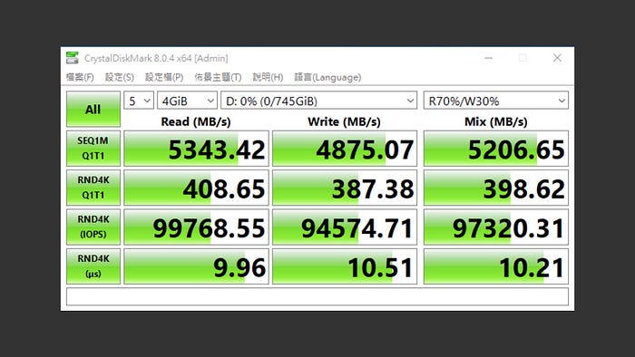

得益於 3D XPoint 技術,在較低佇列深度的效能上,例如 QD=1,一般 SSD 在讀取時會軟下去了,但這對 Optane 技術的 SSD 來說更是技壓群雄的地方。在 Crystal Disk Mark 中可以看到隨機 4K 逼近 10 萬 IOPS,是一般頂級 SSD 的好幾倍。
此外 Optane 還有超低讀寫延遲,4K 隨機讀寫都低至 5us,相較上一代 10us 降低許多。而在實測中差不多在 10us 左右。相較頂級 PCIe Gen4 x4 SSD 大約 40~50us 也是輾壓式的勝利。一般家用也很難體會差幾個 us 會有什麼影響,但據我所知,在一些伺服器需要每秒處理幾百萬筆資料的應用來說,超低的讀寫延遲就會是一個大賣點。

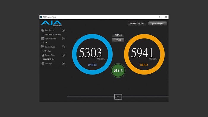

在 AJA System Test 中以 4GB 檔案進行測試,寫入約 5300MB/s,讀取約 6000MB/s。
加大檔案大小到 16GB,讀寫速度依然強勁。寫入約 5200MB/s,讀取約 6000MB/s。

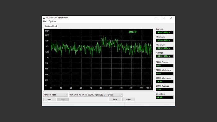

AIDA64 Disk Benchmark 的測試中,循序、隨機都維持在 5500~6000MB/s 的速度,反應時間也極快。
在 Linear Read 當中,可以看到全盤讀取都非常穩定在高速,簡直是一條直線了。
Random Read 效能平均在 1570MB/s。

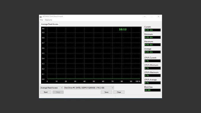

反應時間極快,可能已經到 AIDA 64 的數值極限了。
