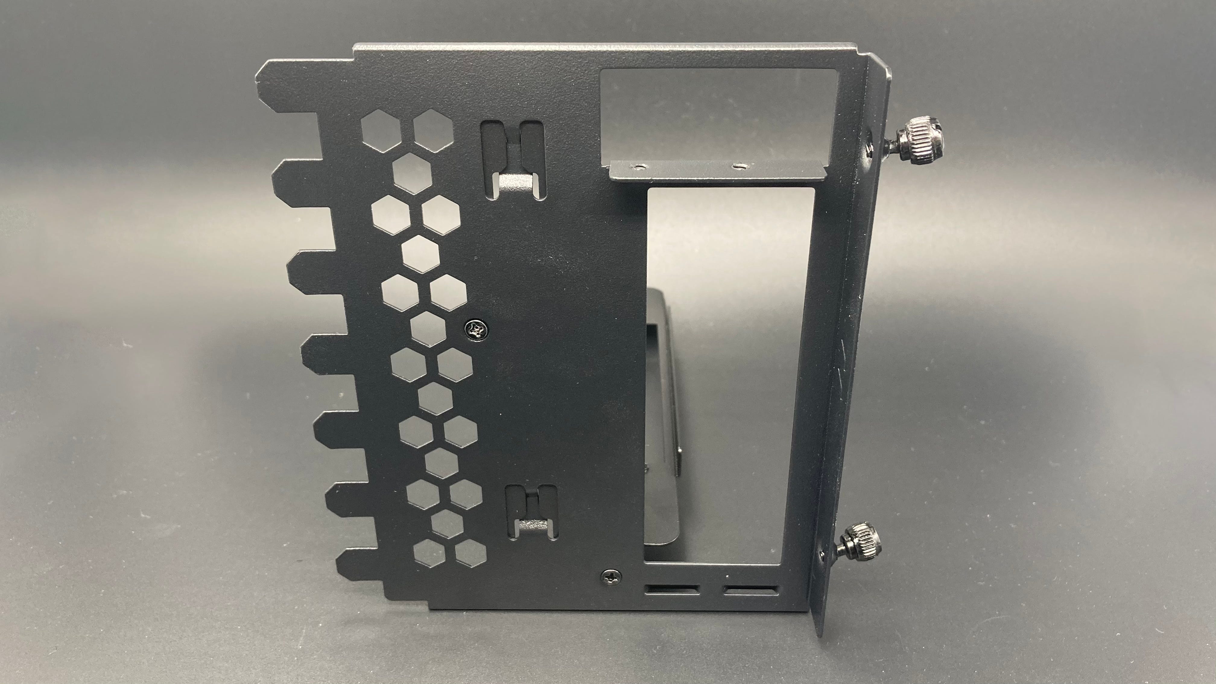

一開始看到這個卡榫的時候我覺得非常特別,一般我想像中的設計是頂多就是勾上去而已,但是他除了勾之外,上方還是連在一起的,因此在物理上來說強度會比單純只有勾住強很多。
鍋鏟型的開口剛好可以卡進上面的卡榫,真的是非常特別的連接處設計。
勾住之後底下的螺絲孔等等會從另外一面鎖上螺絲。
組裝起來後看得出如果不做分體設計,包裝的空間利用應該會變得很差,一定會相當大盒。
除了卡勾之外,還有兩顆螺絲再做垂直部分的加強的固定。
延長線的部分是由兩顆螺絲由下往上鎖。
