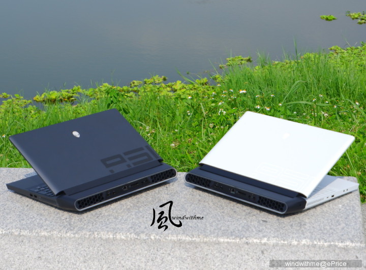

Area-51m 17吋設計是為了追求極致效能為主,搭配更高階的硬體
外觀顏色在官網標示分別為白夜與月亮暗側,燈號稱為月亮燈
本款主打桌機替代者,筆電中首款搭載i9-9900K桌機CPU
網路上評測文章或影片多以白夜為主,外觀本篇則以月亮暗側為主

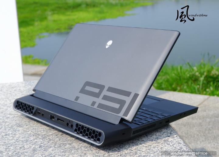

A面中央有一個外星人頭像RGB燈號,角落有A51字樣
外殼採用鋁鎂合金,加上塗層摸起來更有質感也不會沾染指紋
尺寸為長31.9 X 寬40.3 X 高3.1~4.2公分,重量3.87公斤
比起上一代Alienware 17 R5重量4.42公斤更輕,長寬也較短一點

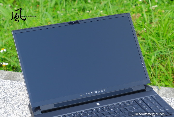

B面主要是17.3吋螢幕,皆為FHD解析度搭載防眩光IPS面板
300nit亮度、72%色域,中階支援144Hz nVIDIA G-SYNC技術
文中為最高階螢幕144Hz支援nVIDIA G-SYNC,下方有Tobii眼動追蹤裝置
上方是Alienware HD攝影機,可惜畫質表現依舊沒有17 R3來得好

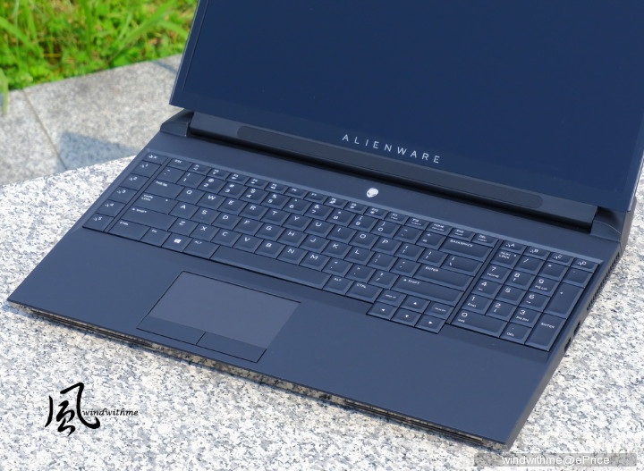

C面主要為鍵盤與觸控板,這區域質感對人體最為重要,與手指或手腕頻繁接觸
Alienware TactX鍵盤、支援N-Key Rollover全區無衝突鍵盤功能
lienware TactX鍵盤,含每鍵RGB LED的AlienFX照明、可編程巨集鍵
觸控板為左右兩鍵分開設計,靈敏度高且使用起來很精準,加上表面觸感很好
中央為電源開關,開機後會有Led發亮功能,燈光顏色可由自己決定
左方有六顆按鈕可以讓使用者在玩遊戲時自行設定快捷鍵

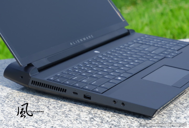

機身左方
左起 Noble電腦鎖 \ 散熱孔 \ .Thunderbolt 3(USB 3.1與DisplayPort 1.2)
SuperSpeed USB 3.1 Type-A(PowerShare技術) \ USB 3.0 Type-A(PowerShare 技術)
萬用耳機插孔 \ 可改用途的耳機或麥克風插孔

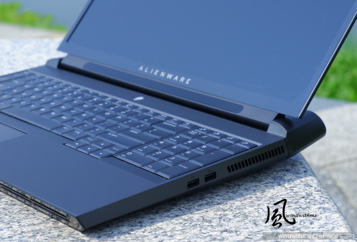

機身右方
左起 2 X SuperSpeed USB 3.1 Type-A \ 散熱孔

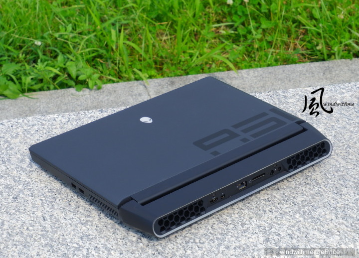

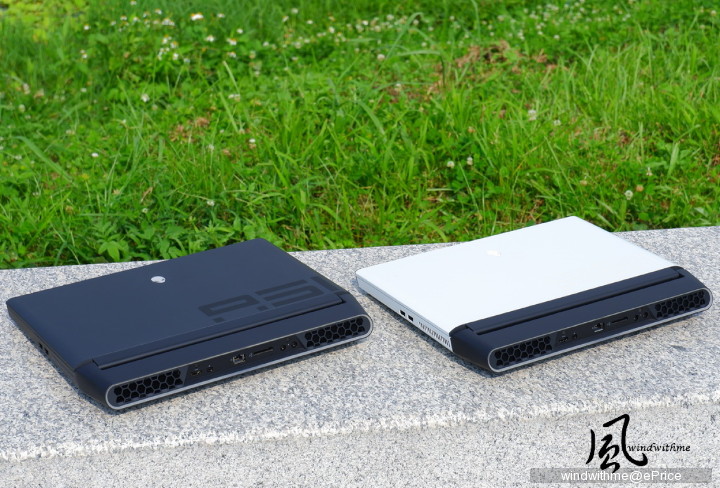

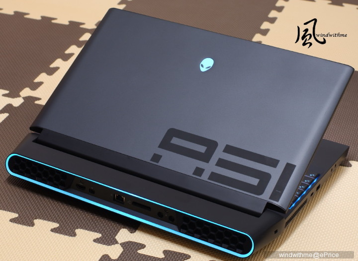

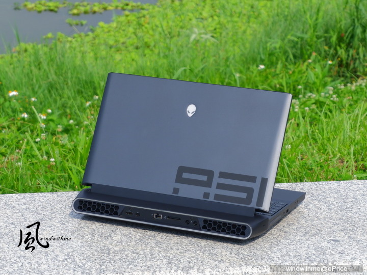

機身後方
左右兩旁為蜂巢式散熱器孔,IO左起依序為HDCP 2.2(支援磁碟機VR介面)
Mini-Display 1.4(支援nVIDIA G-SYNC)、 Killer E3000 2.5 Gbps RJ45網路孔
Alienware Graphics Amplifier連接埠、雙直流電源輸入
雙電源輸入標準為180+180W,也可支援180W+240W或330W

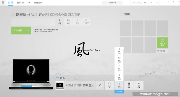

Alienware Command Center專屬應用程式軟體
去年大改版後介面不同於以往,功能也比舊版更加豐富許多
首頁右下方超頻功能,有兩種超頻設定可供使用者直接套用
散熱模式共有5種,效能、冷卻、靜音、全速、平衡,版面設計快速又直覺式

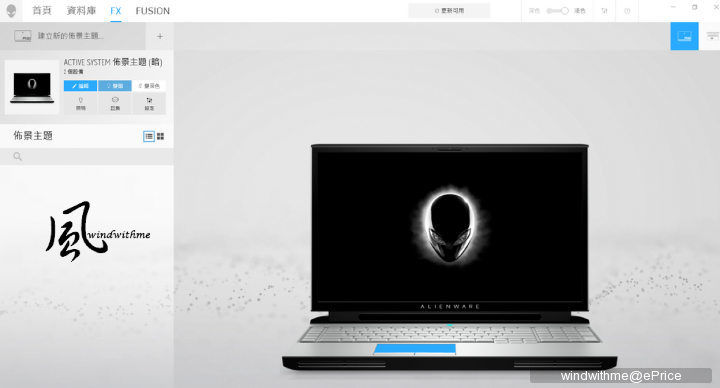

ALIEN FX光源
將可以發光區域,如鍵盤、電源按鍵、機身LED燈條做調整
共有13個發光區,可調整顏色多達20種,最高可達8萬兆種主題組合
此外內建多種燈光搭配模式讓使用者直接套用,同時也有使用者存檔功能
完整RGB數值範圍與高達1680萬種色彩,可依喜好來創造或下載Led燈光主題

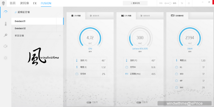

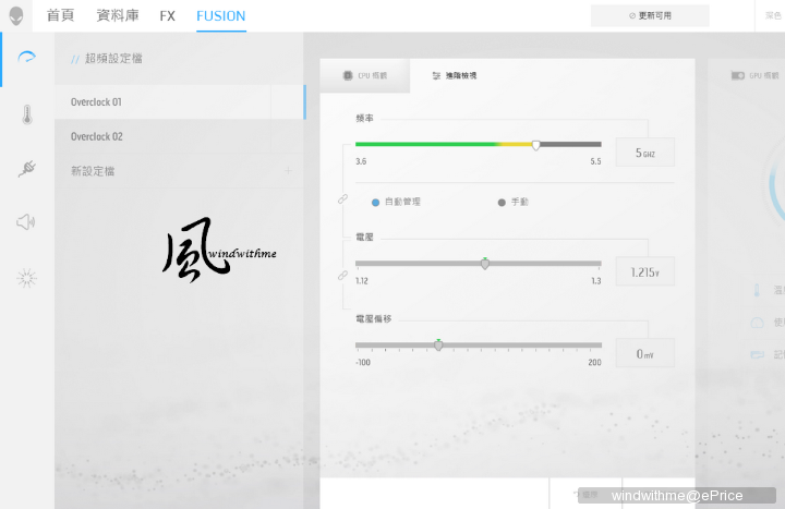

筆電市場中非常少見的超頻功能
提供兩種Dell已經調好的超頻參數,右方可隨時看到CPU、GPU當下詳細狀況
CPU可以調整時脈與電壓,也是個人在Alienware系列中才會看到的功能
此外GPU也是有類似的超頻選項可以調整,滿足效能調校的樂趣

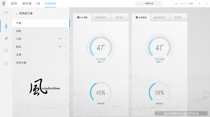

散熱設定檔頁面
提供CPU與系統硬體對於溫度與風扇轉速的資訊

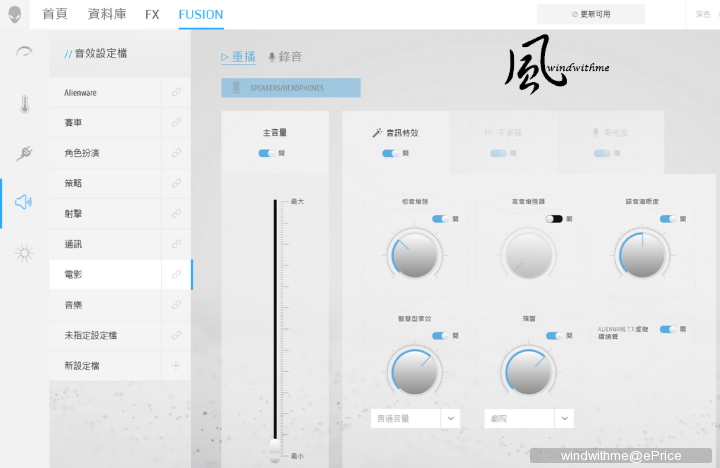

音效設定的細部頁面
除了首頁那快速設定的模式外,進來主頁面可看到全部有8種音效模式
如果對於音效有更進階要求的話,可以自行透過右方每個項目做微調

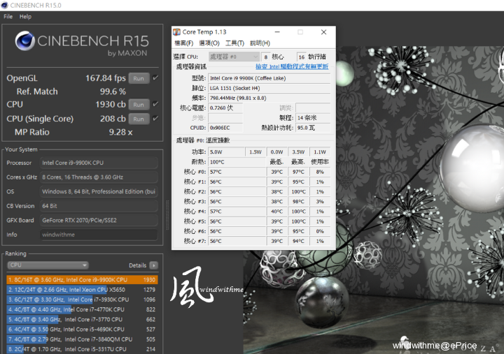

CINEBENCH R15
CPU => 1930 cb (1217 cb)
CPU(Single Core) => 208 cb (193 cb)

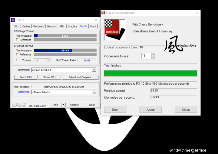

CPUZ 1.88.0
單線執行緒 => 547.9 (442.5)
8C16T多工執行緒 => 5514.4 (3498.8)
Fritz Chess Benchmark => 69.26 / 33243 (46.78/22454)

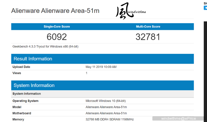

Geekbench 4
Single-Core Score => 6092 (5610)
Multi-Core Score => 32781 (24416)

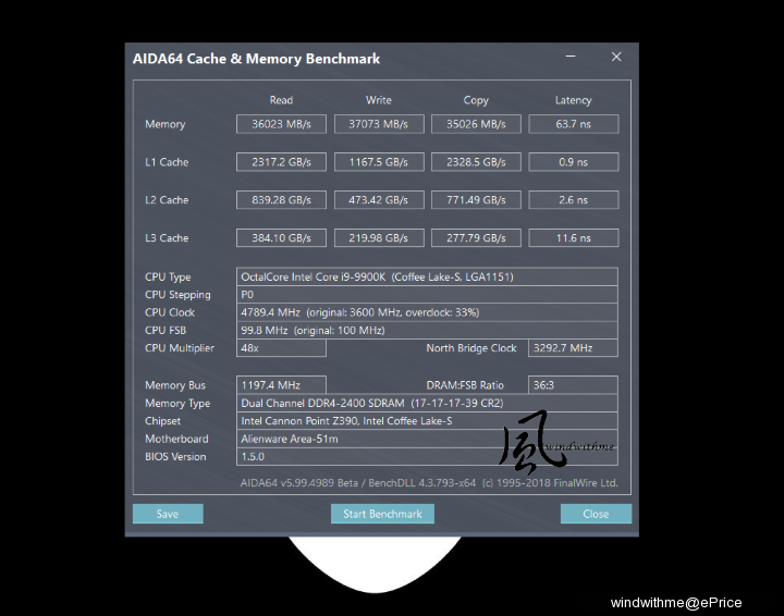

DRAM效能測試 - DDR4 2400
AIDA64 Memory Read - 36023 MB/s
內建4 DIMM DDR4插槽,有足夠的擴充能力
可惜時脈只支援DDR4 2400,雖然跟以往測試的DDR4 2666比相差不大
甚至於COPY效能還贏過有些機種的DDR4 2666,但畢竟是追求極致效能的機種
希望以後能透過BIOS更新直接支援到2666,用戶體驗爽度還是有差

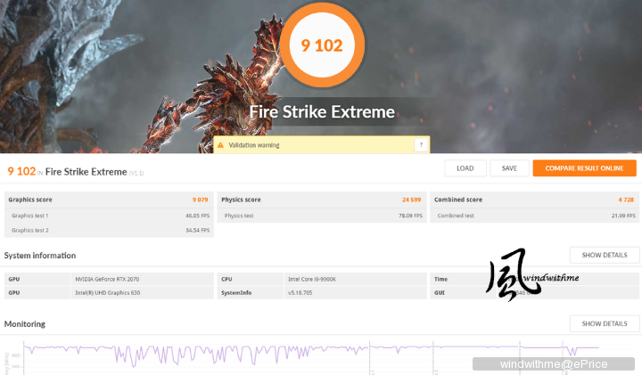

3DMARK Fire Strike => 19015 (17188)
3DMARK Time Spy => 9102 (7509)

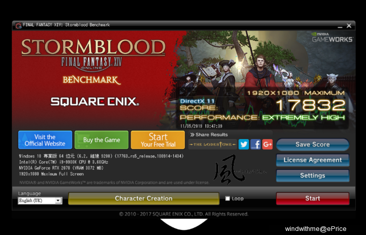

FINAL FANTASY XIV : STORMBLOOD
1920 X 1080 MAXIMUM => 17832 (15638)

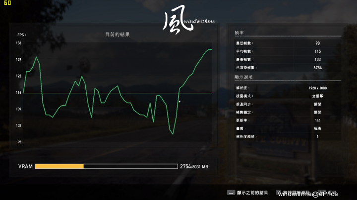

FAR CRY 5 極地戰嚎 5
解析度為1920 X 1080,將3D特效為極高模式
內建測速軟體效能 - 已渲染幀數6784,開頭場景畫面 - 89 FPS
2080 Max-Q已渲染幀數5654,開頭場景畫面 - 75 FPS

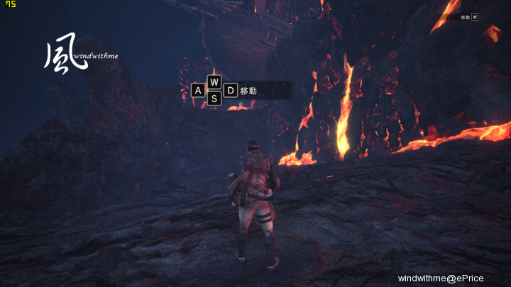

Monster Hunter: World 魔物獵人 世界
1920 x 1080,3D特效開到最高,進入遊戲一開始場景畫面 - 75 FPS
2080 Max-Q=71 FPS

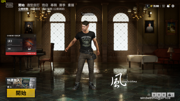

PLAYERUNKNOWN’S BATTLEGROUNDS 絕地求生
1920 x 1080,3D特效都開到最高,開始角色設定畫面 – 134 FPS
這個遊戲同期開頭畫面只有i7-8750H與RTX 2060可參考 - 89 FPS

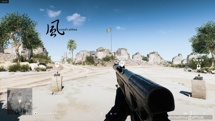

Battlefield V 戰地風雲5
1920 x 1080,畫面品質:最高
DX12與NVIDIA DLSS選項開啟,進入遊戲練習模式開始畫面 - 104 FPS
同樣3D設定畫質也只有i7-8750H與RTX 2060可參考 - 76 FPS

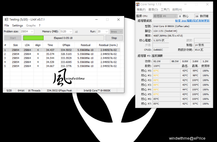

室內溫度約30度,進行nVIDIA RTX 2060散熱能力測試
運作LinX 0.7.1讓系統全速時 - 85~90,瞬間最高達100度
這邊需要詳細說明幾個狀態,看到右方CoreTemp顯示功率
溫度如上圖大部分狀態皆在92~95W,時脈會在4.7G
燒機軟體偶爾會升到100~100W,時脈落在4.2G
如果達到115W左右,則CPU時脈會降到3.9G左右
證明Cryo-Tech v2.0散熱技術能達到9900K官方標示95W
當然LinX對Intel CPU來說算是大魔王級的燒機軟體,非常非常嚴苛
其他燒機軟體重度負載大多只能達到95W,更不用說遊戲或其他用途
對於桌機上9900K都要搭配高階空冷或一體式水冷散熱器才能壓制
Alienware Area-51m以筆電這樣的機構空間來看已經算非常出色

搭載Intel i9-9900K,8核心16執行緒
基礎時脈3.6G與最高單核可達5G,依先前桌機測試,散熱足夠時全核為4.7G
散熱選項設定為平衡來進行以下CPU校能測試
後方括號中附上先前測試過的Intel Core i9-8950HK 2.9~4.8GHz對比
CINEBENCH R15
CINEBENCH R20.0
CPU => 4028 cb
CPU(Single Core) => 509 cb
CPUZ 1.88.0
Geekbench 4
接著是3D效能測試,本款搭載nVIDIA GeForce RTX 2070
另外後面括號會附上先前測試過的i7-8750H與RTX 2080 Max-Q對比
FAR CRY 5 極地戰嚎 5
2080 Max-Q=71 FPS
Battlefield V 戰地風雲5
1920 x 1080,畫面品質:最高
畢竟先前測過的薄型電競筆電,其中散熱出色款搭配i7-8750H
LinX燒機6C12T,功率接近50W,溫度73~82,瞬間最高達95度
FurMark主要為GPU RTX 2070燒機測試
GPU 1275MHz / MEM 7000MHz
運作FurMark得到待機45度與全速79度
燒機時鍵盤約33~35度,上方約35~41度,左右出風口約35~47度
後方出風孔約42~52度,D面進風孔約31~45度,所以後方出風孔溫度較高
風扇全速時噪音會提升不少,不過由於是偏低頻噪音
產生的噪音並不會讓人覺得太不舒服,全速還算是可以接受的範圍
一般使用環境,如上網、看影片或聽歌等,系統低負載時聽不太到噪音
散熱是此款筆電的優勢,可以壓制桌機高等級配備,平時可達到近靜音的水準
