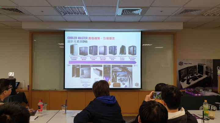

【主題一】機殼選購技巧,講師是資深通路經理Min
Min主要是來教大家如何選購屬於自己的機殼
機殼通常有三種類型,分別是全塔、中塔和迷你塔,雖然外觀常常是消費者首選因素,但是散熱性,容量度和走線設計往往會影響到主機系統的穩定性,所以Cooler Master在機殼開發上13年間不斷的尋求突破和改進,期望將機殼實用度發揮到最大的同時還能兼顧美觀外型
講求簡約亦或是想追求吸睛外型,Cooler Master全系列機殼針對各式各樣的消費者均能滿足其需求,尤其是近年來RGB趨勢越來越旺盛,燈光特效亦是相當多人注重的一環
依照客群的需求,產品定位也會有所不同,特別是模組化能力會隨著規格而逐步提升,讓高階或超頻玩家在改裝時更輕鬆和自由

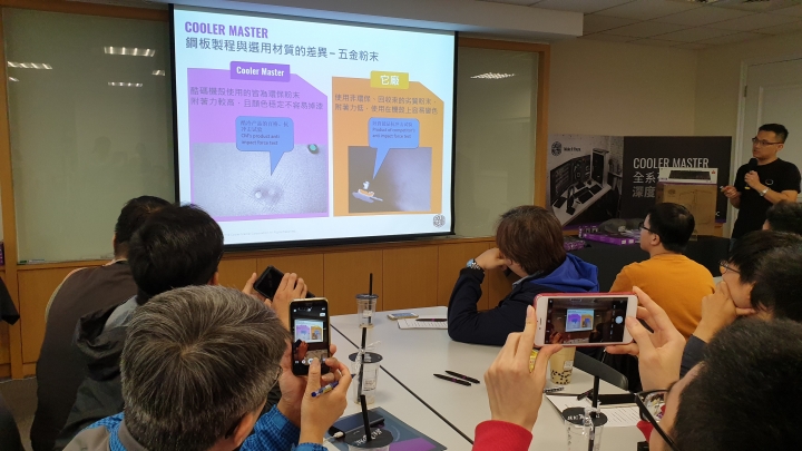

市面上鋼板材質機殼百百款,價位的差距也相當大,Min針對三種市面上看到的鋼板材質做分析和解說,而最貴的SGCC材質,相較其他兩者而言不僅具有更強的抗氧化能力,在表面上也是最美觀的
在厚度方面Cooler Master嚴格規範須滿0.5mm以上,才能保持機殼不易變形,另外Min也有特別提到I/O PCB的阻燃等級是94V0,這是通過UL認證最嚴格的規範
有經過沖擊表面的試驗,因為使用附著力高的環保粉末,所以Cooler Master的機殼不容易掉漆

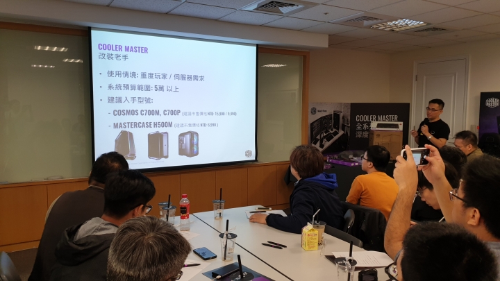

做為重度玩家或伺服器需求者,通常在內部組裝配備上的要求比較高,所以會建議cosmos或master case系列這類模組化機殼,在空間和散熱上達到最完美的平衡

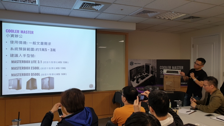

若是只有基本需求或有預算考量的話則會推薦masterbox系列,有基本模組化能力和平實的價位,對於一般玩家而言也相當實用了

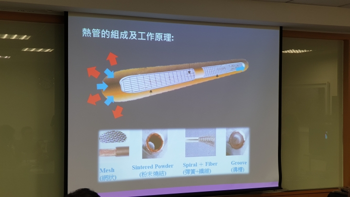

電腦系統熱能傳遞的方式主要有熱傳導、熱對流和熱輻射,熱管作為熱傳導的主要元件,工作原理是利用封閉腔體內的流體液汽二相變化循環,讓腔體表面迅速達到均溫和導熱的效果,而管體結構對於熱管就相當重要了承受內外壓差因為必須冷熱交換時的內外壓差,所以管體材料多為延展性良好的銅等金屬

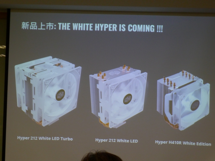

Cooler Master的全系列空冷產品,最知名的絕對是Hyper 212系列無誤,因為其良好的散熱效能和性價比在市場上評價相當高,而去年幫AMD TR4系列打造的專屬散熱器Wraith Ripper在會場也有展示,非常吸睛
針對白色外觀有需求的消費者,今年也會有全新的THE WHITE HYPER系列可供選擇

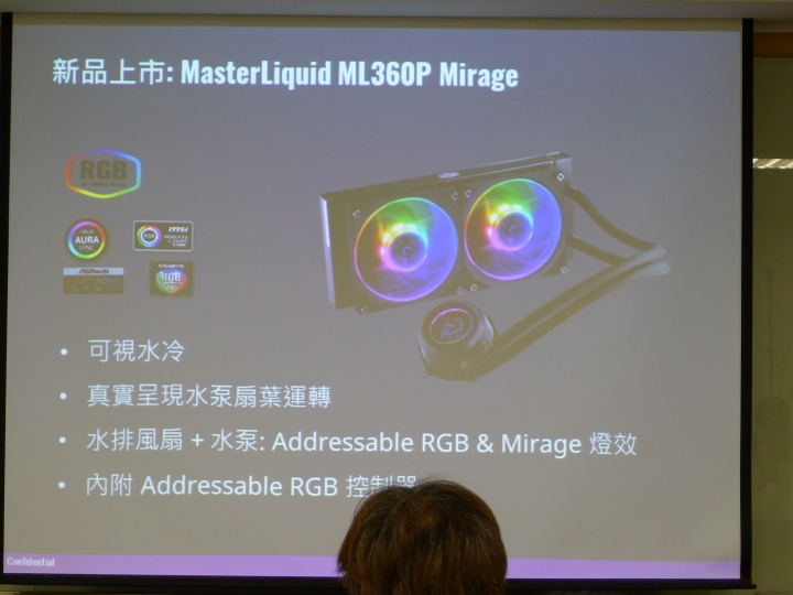

Cooler Master的全系列水冷產品,今年即將推出的新品MasterLiquid ML360P Mirage,特別在水泵做了ARGB燈效,真實呈現水泵扇葉運轉效果

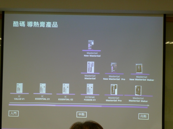

Cooler Master的全系列導熱膏,今年有新出一款MasterGel系列散熱膏,將出口改成鴨嘴狀,可以在擠出的同時直接塗抹在產品上,十分方便

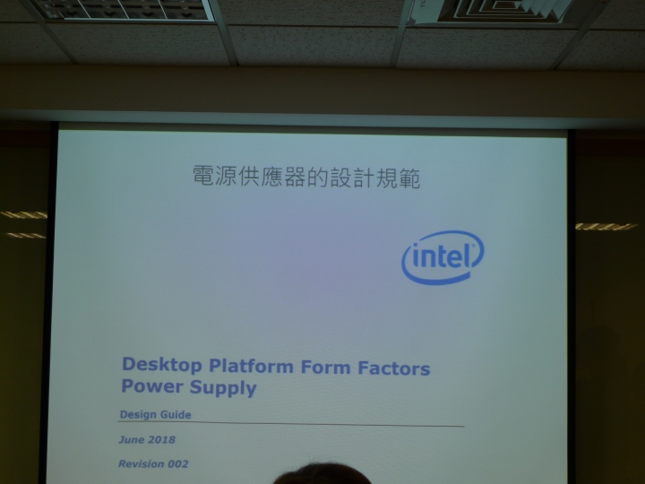

【主題三】如何看懂一顆電源,講師是產品經理Anna

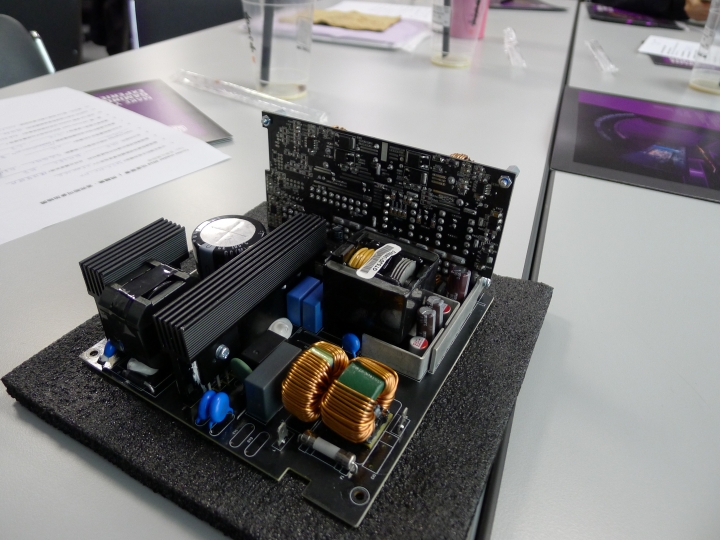

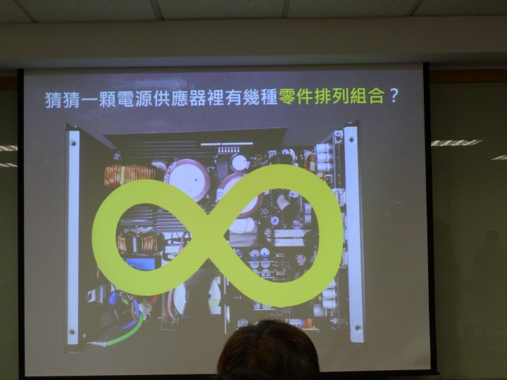

Anna非常認真地講解整個電源內部的結構
電源供應器的設計規範基本上都是按照Intel規定,將交流電轉成直流的過程

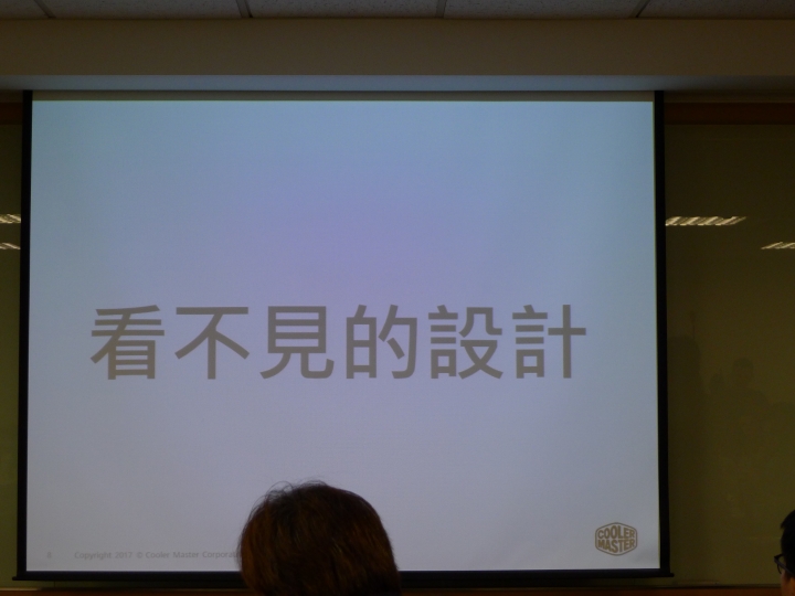

其中仍有許多我們看不見的設計巧妙的隱藏在其中,一顆電源供應器裡面其實有無限的零件排列組合
而廠商在選擇零件須考量到位階、品質和數量,而數量的要求則是只有精簡再精簡這部分

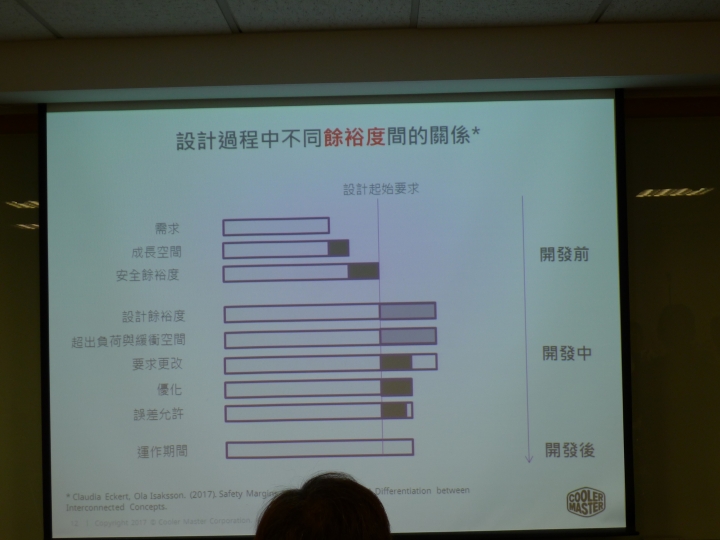

設計過程的餘裕度在開發前、開發中和開發後均有所不同,可以看到開發中設計的餘裕度一定是最高的,因為必須考量到開發後形成的誤差,在運作期間仍舊必須在開發前的安全餘裕度之上,才能讓消費者在使用時保證其安全穩定性

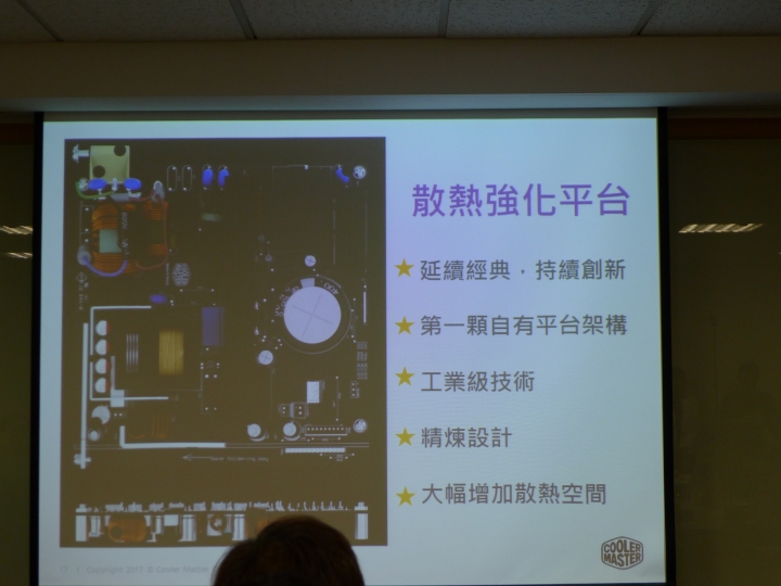

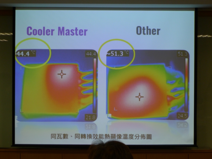

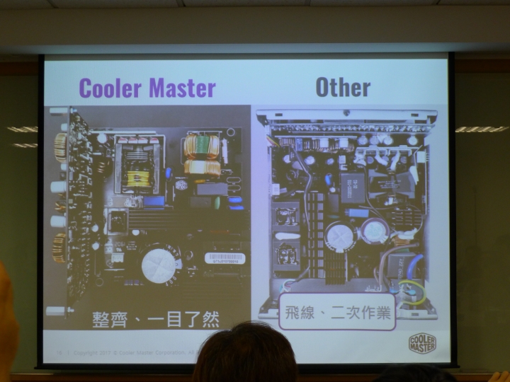

作為Cooler Master第一顆自有平台架構,不僅具有嚴格規範的工業等級要求,並大幅增加散熱空間,讓使用壽命更長
高效能轉換變壓器採用全新的銅片排列提升轉換效能和散熱效率
工業級鎖付技術取代傳統焊錫,加強導電性和穩定度
工業級定位PCB板,提高產品生產的良率,在散熱效能上也有所提升

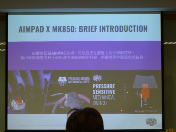

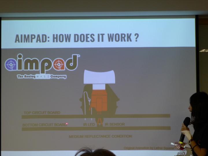

Aimpad的使用原理,是將紅外線收發模組設置在鍵盤底部,按鍵按壓時感測器會測量反射光的高低,進行調整按鍵時反應的力度
原理說明

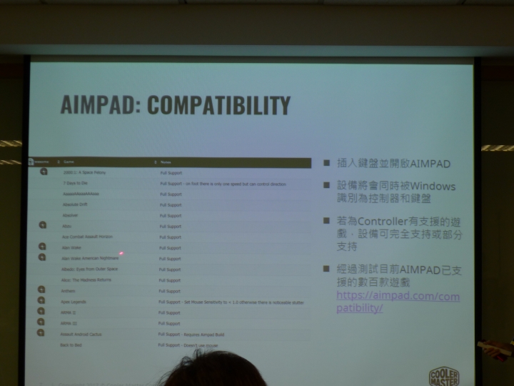

Aimpad鍵盤在插入的同時就會被辨識為控制器和鍵盤二者合一,目前有相容的遊戲可以在網路上查詢到
有搭載Aimpad的鍵盤在飛行遊戲操控時,更能感受方向變換的順暢度
示範影片

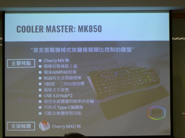

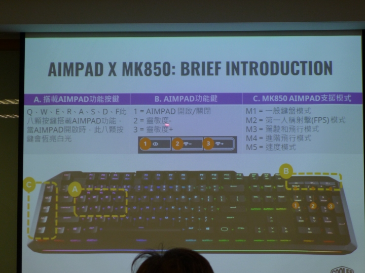

MK850是首款搭載Aimpad的機械式鍵盤,目前僅支援紅軸,因為Aimpad須考量到反射光的高度,目前紅軸算是最適宜的,而Aimpad技術也會隨著模擬控制的過程不斷修正到最佳狀況
目前能使用Aimpad的按鍵有8個,QWER和ASDF都是遊戲常常會用到的
靈敏度可以透過軟體做更細部的設定,像是按壓到多少%的時候觸發Aimpad功能

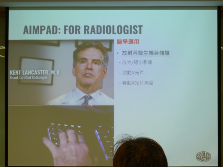

Aimpad在技術上的運用不僅僅在遊戲層面
包括放射科醫生在X光片的縮放,或是設計和剪輯軟體在工具上的調整

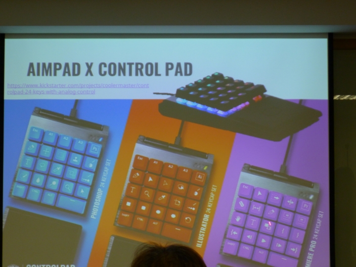

透過AimpadxControl Pad,可以自定義各按鍵的功能,有效幫助工作效率的提升

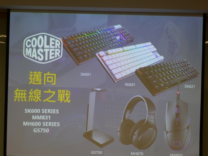

今年也會推出更多新的無線周邊供玩家選擇

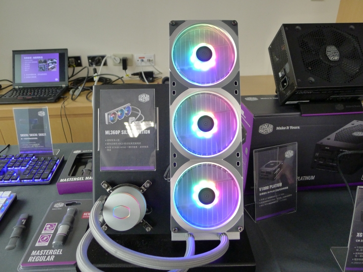

ML360P SILVER Edition
風扇有銀色塗層,pump上蓋為鋁製,質感相當好

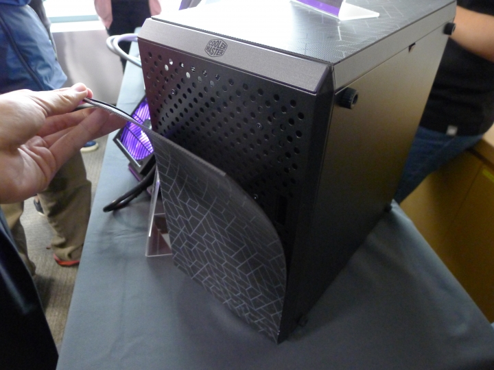

前方和頂部均有磁吸式防塵網,有特殊花紋

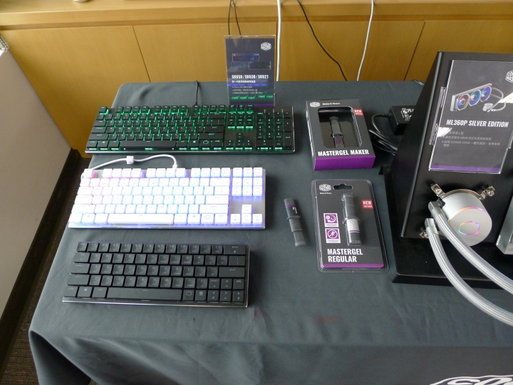

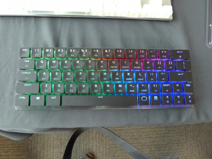

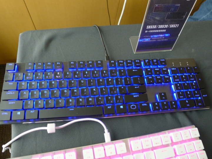

SK6系列機械鍵盤,特色是採用MX Low Profile RGB軸體

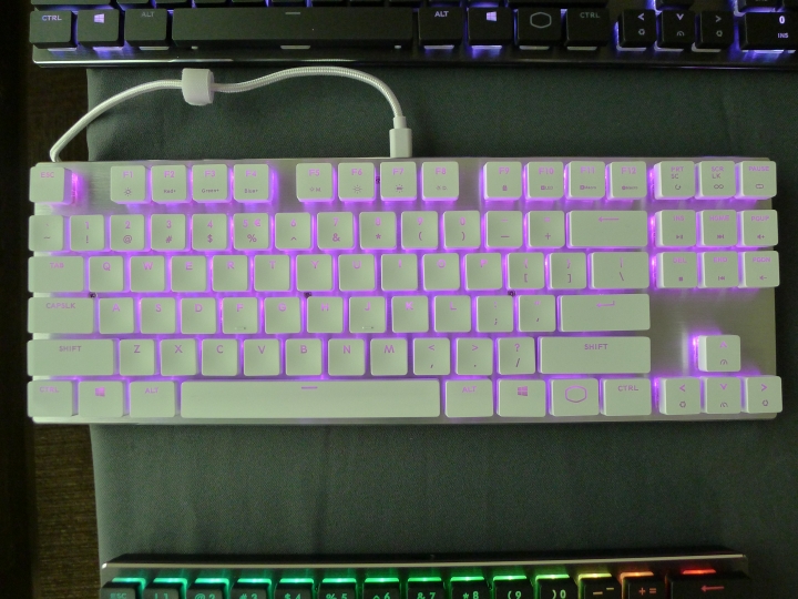

SK630白色聽說目前只是試水溫,將來會不會量產要看市場需求
SK621是酷媽第一款RGB LED背光功能的藍牙鍵盤

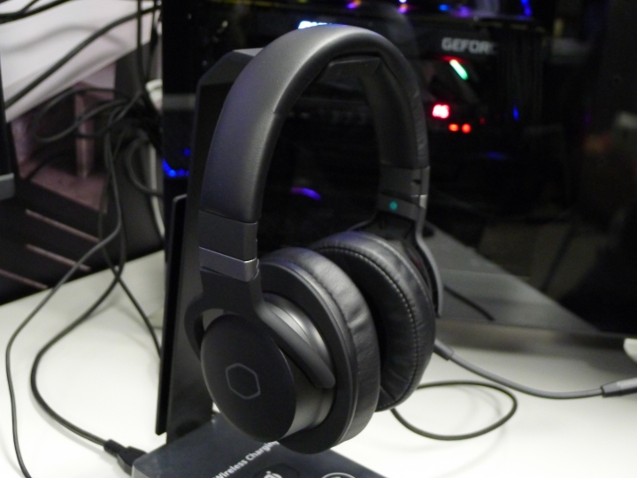

MH752耳罩式耳機,有外接DAC,支援虛擬7.1聲道
GS750耳機架,支援無線QI充電

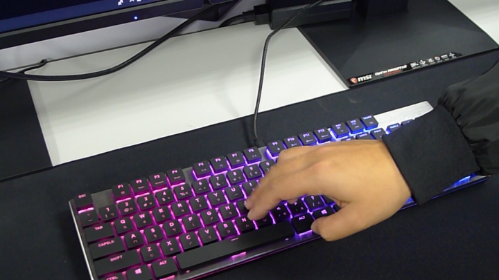

SK650矮軸鍵盤,按壓的手感跟傳統機械軸有相當不一樣的感覺

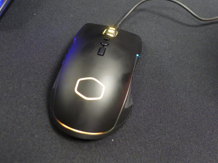

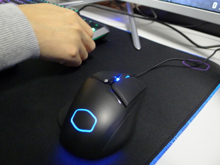

CM310滑鼠,支援10000DPI感應器

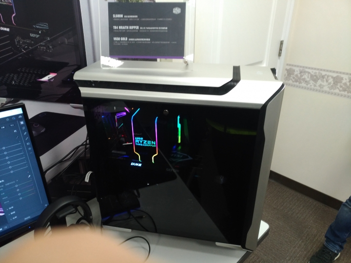

支援垂直煙囪散熱效應,內部的CPU水冷是TR4的Wraith Ripper
