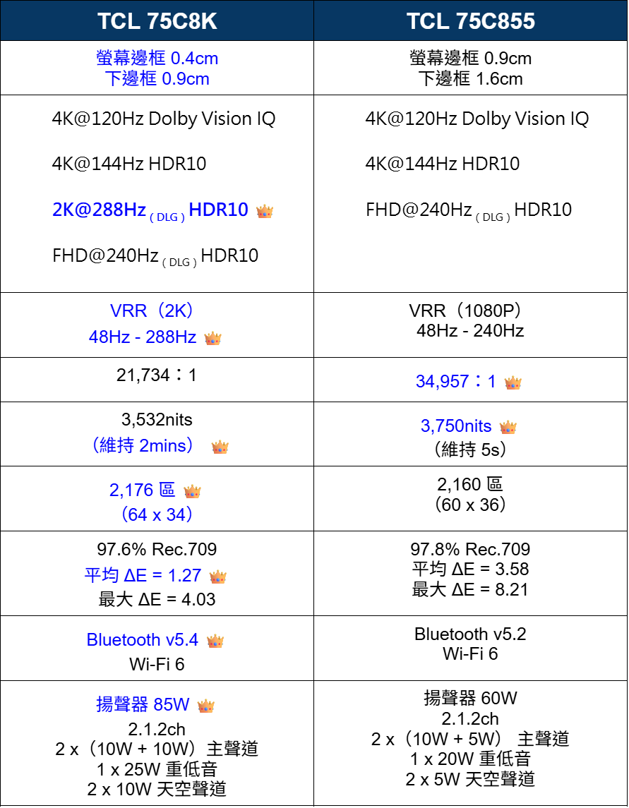

這邊就先預告一下,然後也講一下我們測過的,75 吋 TCL C8K 和 C855 的規格差異:
這裡簡單講一下和 C855 的差異:
1、外觀質感上,C8K 好很多,首先金屬邊框非常窄,視覺上非常有感;遙控器的部分也從黑塑膠改成銀色金屬面遙控,這個提升很明顯。
2、兩台都支援 4K@120Hz Dolby Vision,還有 Dolby Atmos & DTS:X 編碼,Xbox Series X 和 PS5 Pro 的影音規格都點滿了。
3、C8K 新增了 2K@288Hz 的解析度幀率支援,這個是靠 DLG 的技術來實踐,簡單來說就是犧牲一些解析度,換得超高刷的體驗,在這個情況下,VRR 也可以跑到 48Hz - 288Hz,非常威猛。
4、C8K 的分區控光數量有變多一些些,兩台的峰值亮度和靜態對比量測下來差異不大,沒有測到官方宣傳的 4,500nits,不過最大差異是C8K 可以維持峰值亮度 3,532nits 長達 2 分鐘,C855 只能維持 3,750nits 短短 5 秒鐘,之後就會下降到 2,500nits,C8K 在亮度耐久力上大幅提升!
5、C8K 依然使用聯發科 Pentonic 700 晶片,不過最新韌體更新之後,晶片的景深演算法沒有那麼突兀了,整體在凸顯人臉、背景、毛髮的部分都比較自然。
6、發色表現上,色域覆蓋率兩台差不多,不過色準部分 C8K 表現很好,出廠色準 平均 ΔE < 2,C855 的誤差值就大了一點。
7、藍牙部分從 v5.2 升級到 v5.4。
8、揚聲器瓦數也是有感提升,從 C855 的 60W 變為 85W。
整體來說,C8K 算是 C855 的加強版,在晶片韌體調校、邊框外觀、遙控器質感、揚聲器瓦數、出廠色準做了加強。顯示規格方面差異不大,亮度、發色能力、對比度都差不多,不過新增了 2K@288Hz 的極限刷新率選項,峰值亮度持久力也大增。
簡單來看,如果你是遊戲機玩家,那便宜的 C855 還是可以選;如果你之後有機會組高階電腦,會玩 PC Game,而且想要一次到位更好的揚聲器和更洗鍊的外觀,那就挑 C8K 無庸置疑。
站在色準派來說,買 C8K 的用戶應該是買來不用再校,不過就我個人校多台 TCL 的經驗來看,65 吋、75 吋、85 吋的出廠色準也會有微妙差異,所以真的很在意的還是記得找專人校正一下。
就請期待我們的評測影片啦!如果春生哥想要把家裡的 C935 做個大改款升級也沒問題!
