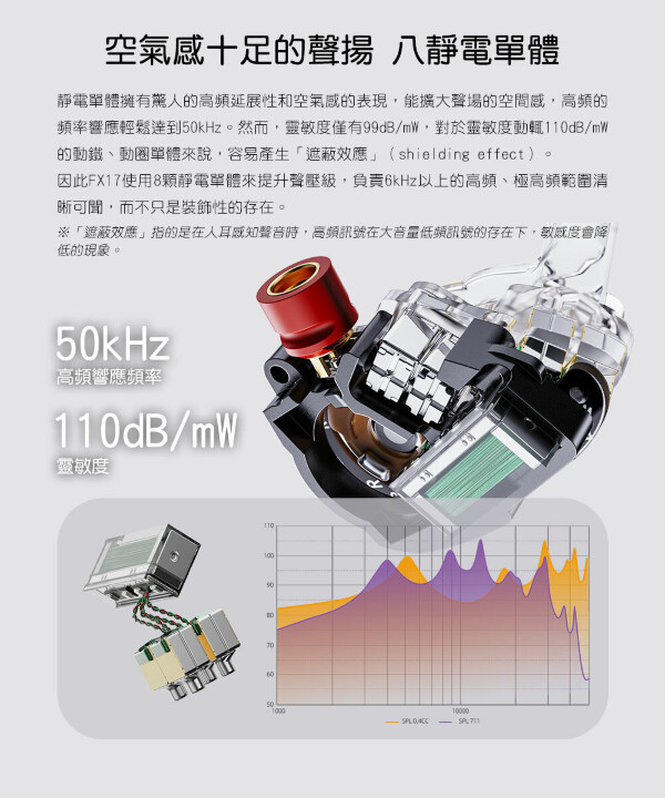

Fiio FX17一口氣用八顆聲揚靜電單元
4顆採用定制樓式動鐵

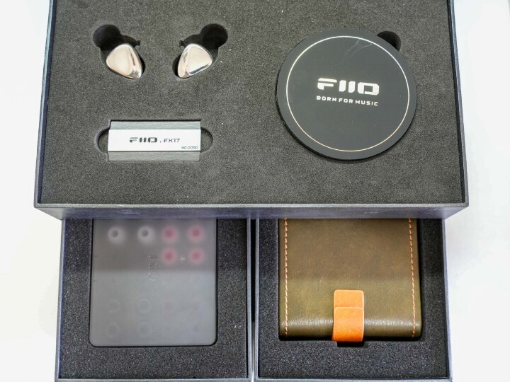

上層可以看到FX17的本體,右邊線材保護蓋,還有FX17編號的金屬牌,下層為耳塞套還有耳機收納盒

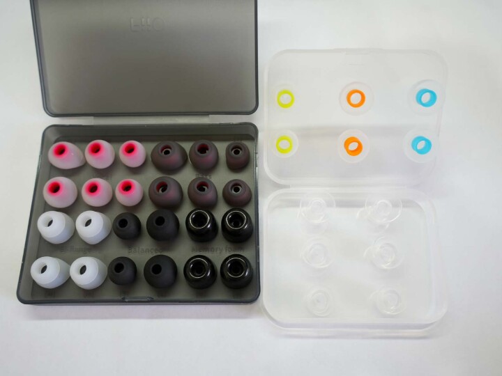

▼FX17附贈耳賽套超豪華,有均衡、人聲、低音、海綿、雙節、醫療級矽膠共18

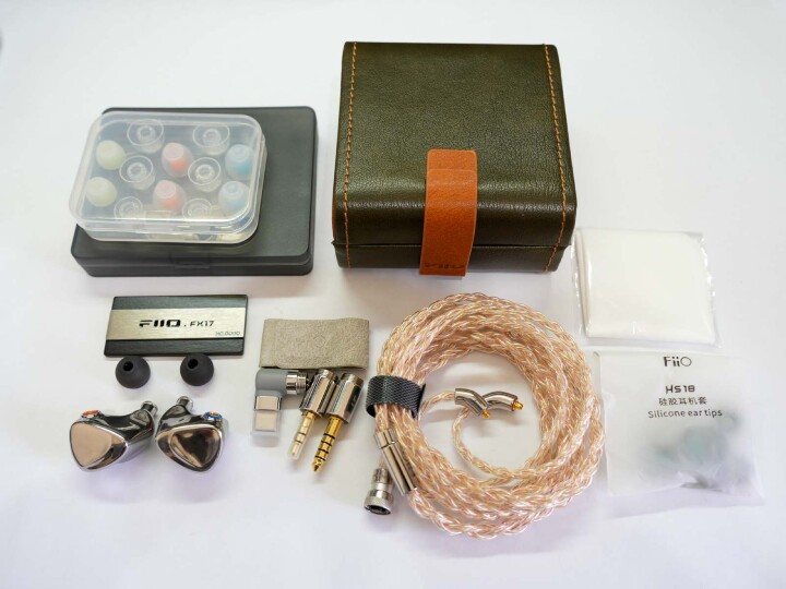

攤開所有配件看見,FX17本體、耳機套兩盒、三元線3.5/4.4/type-C插頭、編號金屬牌、擦拭布、磁性收線夾

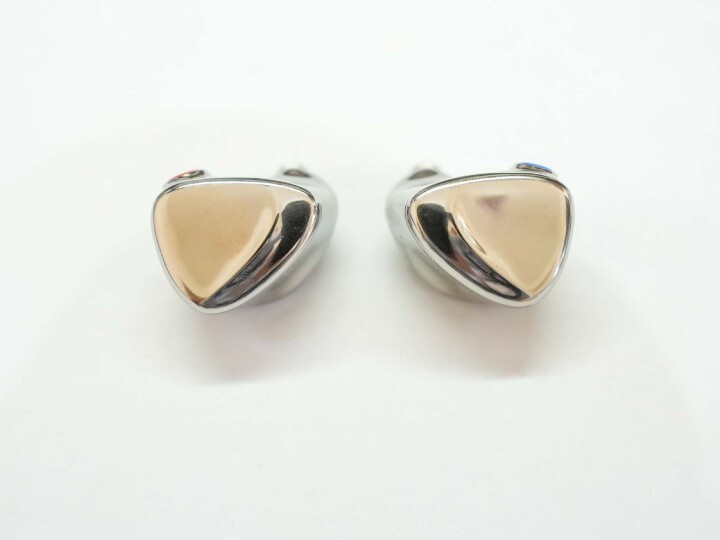

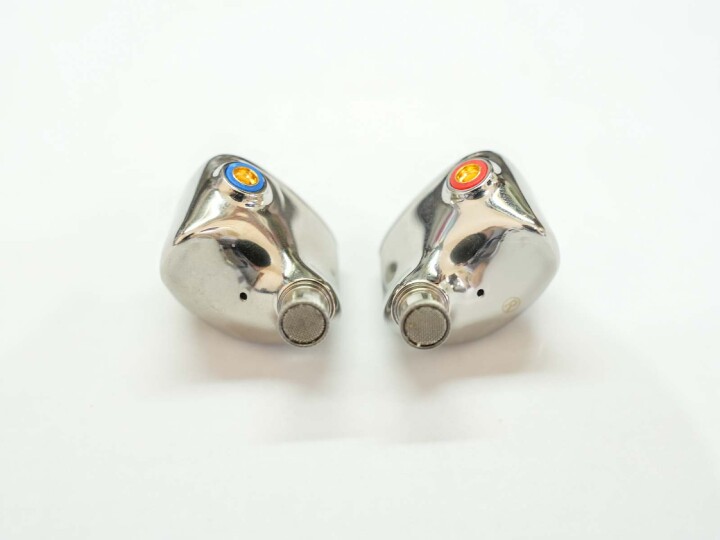

▼FX17純鈦金屬的鏡面機身
▼FX17正面也是純鈦金屬、MMCX插孔、金屬音嘴(不可拆)

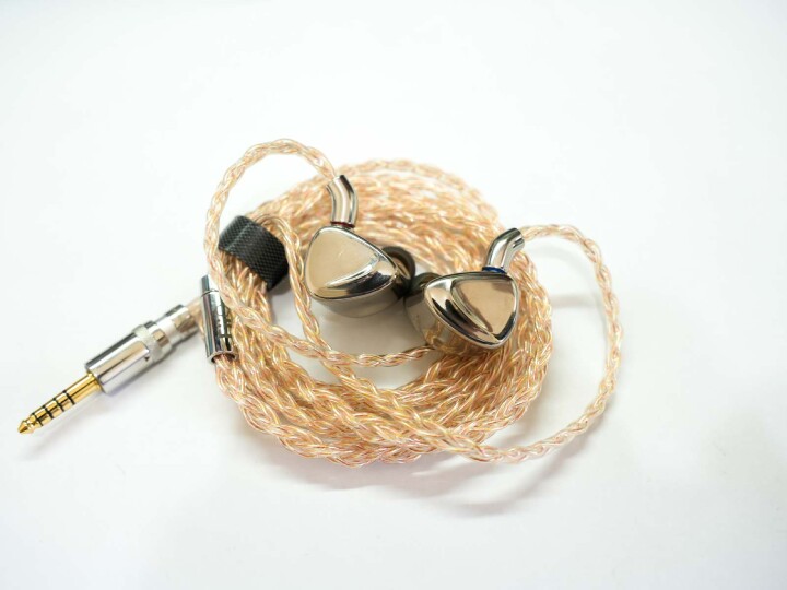

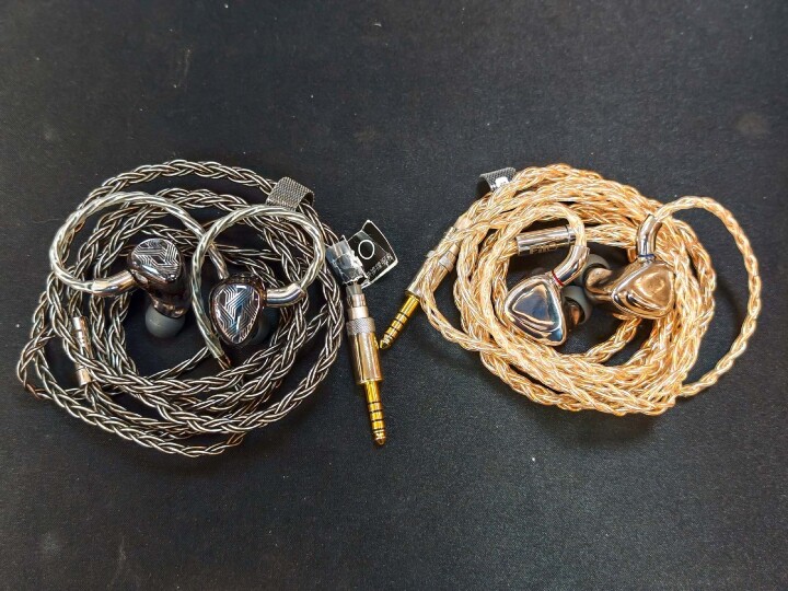

▼Fiio FX17接線的樣子

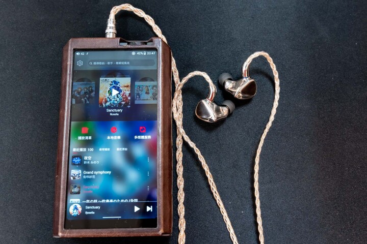

使用設備: Fiio M17純音模式
音樂:Grand symphonySanctuary、ダイヤモンドの純度、群青のフローセカ、MUSIC of DREAM!!! WILL、打上花火、夜空リズと青い鳥 (コンクール用編集 Ver.)一年の詩~吹奏楽のための以上音樂皆為無損音質及部分Hi Res
三頻表現: 低頻下潛深、量感適中、能量感強,中頻乾淨還原、人聲響度偏弱,高頻明亮順滑、偏柔調教比較保守、極高頻延伸優秀空氣感多

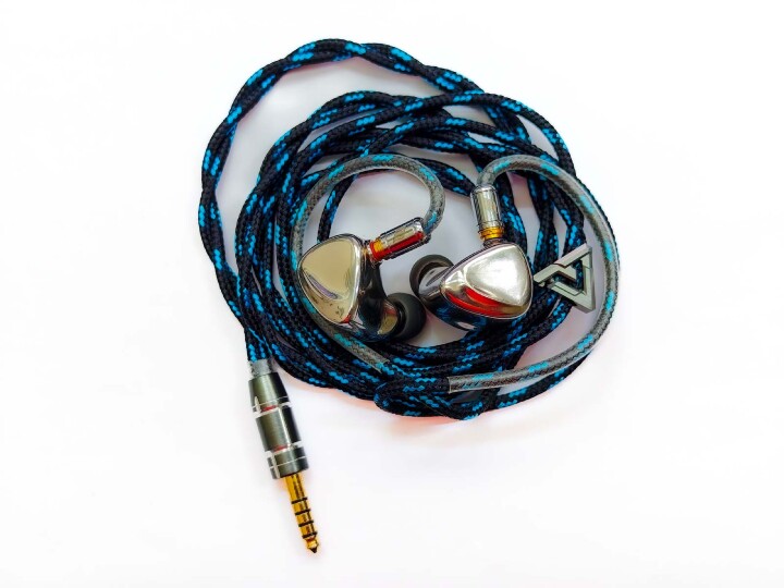

Vortex Cable Seraphina阿斯拉4.4mm
這條是我手上最好的升級線,特色能還原耳機原本的調音又提提升解析力及音場很萬用的線,當FX17換上Seraphina後比較下來與原裝的金銀銅三元素線聽感有不同,低頻量感收斂厚度比較中性、下潛淺一些、衝擊感削弱、中頻人聲變比較突出音色自然還原會少一點鍍金的韻味、位置保持不變,高頻延伸弱一些少了純銀材質但細節刻劃依舊細緻,音場比金銀銅三元素線大一小圈尤其在橫向更開闊,解析力小幅度提升主要在細節刻劃更細膩,這條SeraphinaFX17 三頻分布能量更平均有感善到前面提供低頻偏強中偏弱、人聲這塊有補足,可能讓FX17少了音染特色這個看個人喜好,Seraphina換上後有比較符合我的調音喜好。
