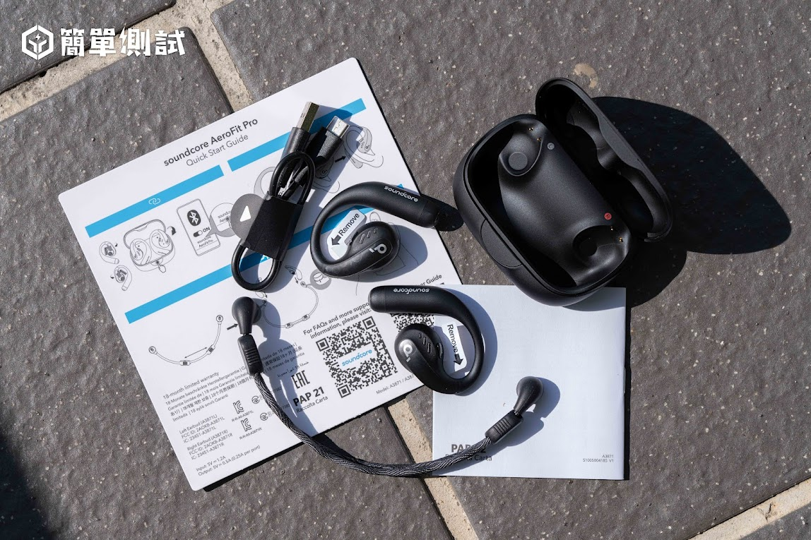

AeroFit Pro 盒裝內容物:
  • 1 x 耳機充電倉
  • 2 x 耳掛式耳機
  • 1 x 可拆卸式頸戴
  • 1 x USB A to C 充電線
  • 2 x 快速使用指南說明書

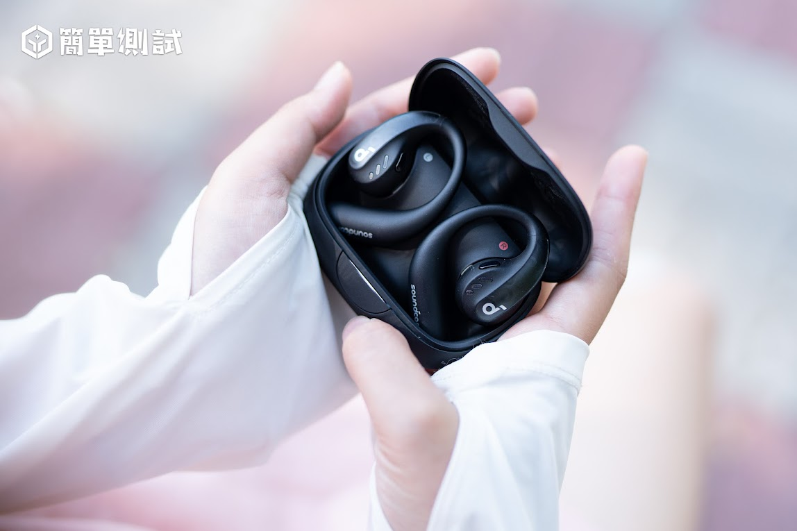

➜ 充電倉全塑膠外殼設計,算入左右兩耳的整體重量 88.74g。
磨砂質感的塑膠外殼觸感不錯,整體是圓潤的矩形設計。正面頂蓋有顆 soundcore LOGO 標記,頂蓋下方有一個實體的開蓋按鈕,還有白色的長條提示燈,只有在開蓋或關上蓋子跟充電中才會亮起呼吸燈號。
充電倉有自己的充電提示燈,耳機充電中也會亮起呼吸燈號,不過耳機本身沒有搭載提示燈。
➜ 耳機充電倉跟耳機本體統一配色。
充電倉有明確的 L / R 左右耳標示,取下耳機的動作可以非常流暢不會卡手,也能夠純靠觸覺來取出耳機。只是充電倉唯一的開蓋按鈕設計比較靠底。在按壓掀蓋鈕的時候,充電倉會有非常明顯的磁力釋放動作,如果是單手握拿加上這麼兇猛的彈蓋力度就會有點不夠穩健,比較適合用兩手來取出耳機。但是在閉合的時候,這股磁力就非常具有舒壓感,我自己無聊的時候會一直開關充電倉,非常舒壓。
如果已經有配對裝置過,充電倉在開蓋的瞬間,耳機就會立刻連接到手機裝置。

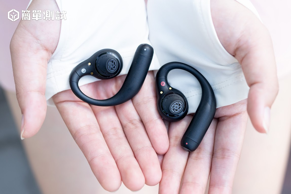

氣傳導開放式真無線藍牙耳機跟一般真無線耳機結構完全不同,耳掛式耳機總共分為音腔、可彎曲及用來固定耳朵的耳掛部份、還有放置電池跟夾住耳後的耳桿末端,這些結構組成的耳掛式耳機,體積真的不小。
➜ 耳機內側有方向標記跟充電接點。
貼近人臉的耳機內側,視覺最明顯的就是揚聲器開孔,也有 L / R 的左右耳機方位標記,還有用來充電使用的兩個金屬接點。耳桿末端的白紅兩點,則是用來跟可拆卸式頸戴的合體標記。

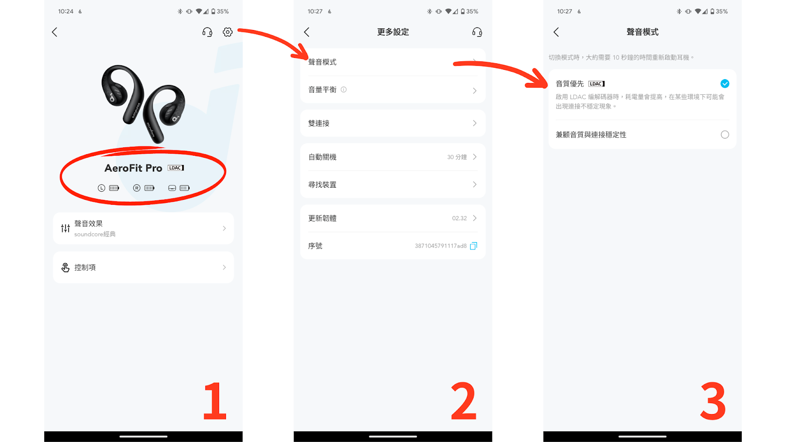

soundcore AeroFit Pro 有支援 App 控制連動,iOS 及 Android 裝置都適用。不過要啟用 LDAC 藍牙音訊協定,則限定在 Android 裝置;iOS 只支援 SBC、AAC 兩種基礎藍牙編碼。
初次使用耳機,一定要靠 App 韌體更新才能打開聲音模式裡面的「音質優先 LDAC」選項,否則只有最基本的 SBC、AAC 藍牙編碼。
➜ 正確啟用 LDAC 步驟。
在 App 首頁(圖 1)可以明確看到 AeroFit Pro 目前使用的藍牙音訊編碼,也有目前剩餘電量的圖示。
點擊首頁(圖 1)右上角的齒輪圖示,就能切到更多設定(圖 2),這時候再進一層聲音模式(圖 3)就可以啟用「音質優先 LDAC」。

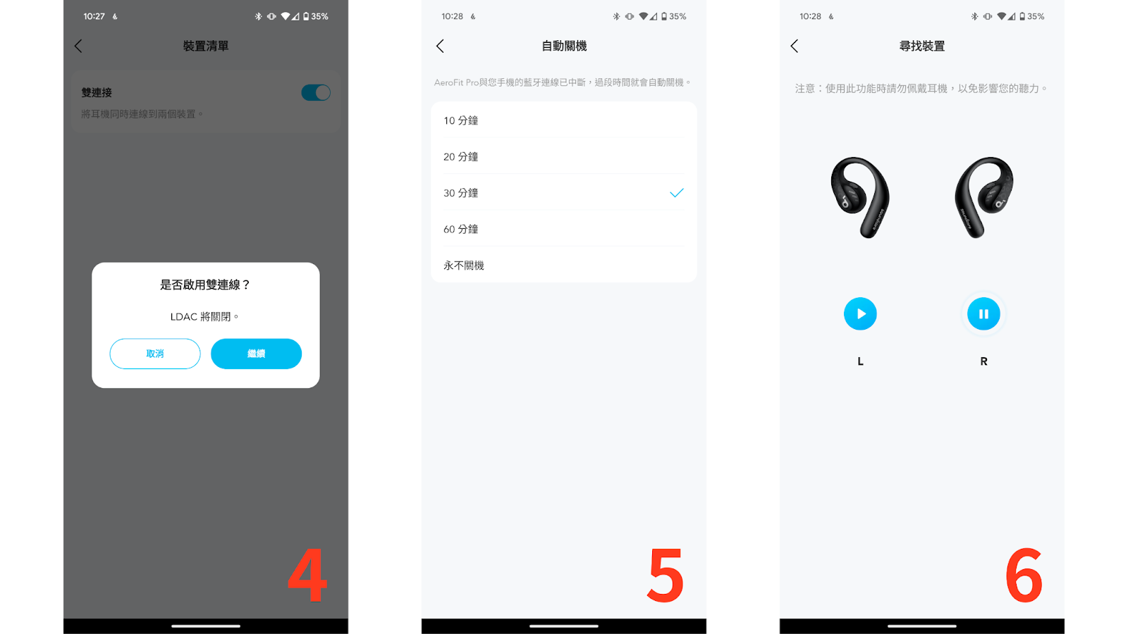

➜ 雙連線、自動關機、尋找裝置。
接續上面的更多設定(圖 2)。
(圖 4)雙連線功能可以同時連接兩個裝置,但需要捨棄 LDAC 協定。而且在雙連接狀態下無法自動切換播放權限。也就是說,如果 A 裝置正在播放,要切換到 B 裝置就需要先停止 A 裝置的音樂,然後才能換到 B 裝置來播放。如果 A 裝置持續播放中,這時候的 B 裝置,聲音就不會出現。
(圖 5)自動關機就是未連線的狀態下,耳機需要待機多久後再自動關機。
(圖 6)尋找裝置會發出高頻尖銳聲來提示耳機目前身在何方。

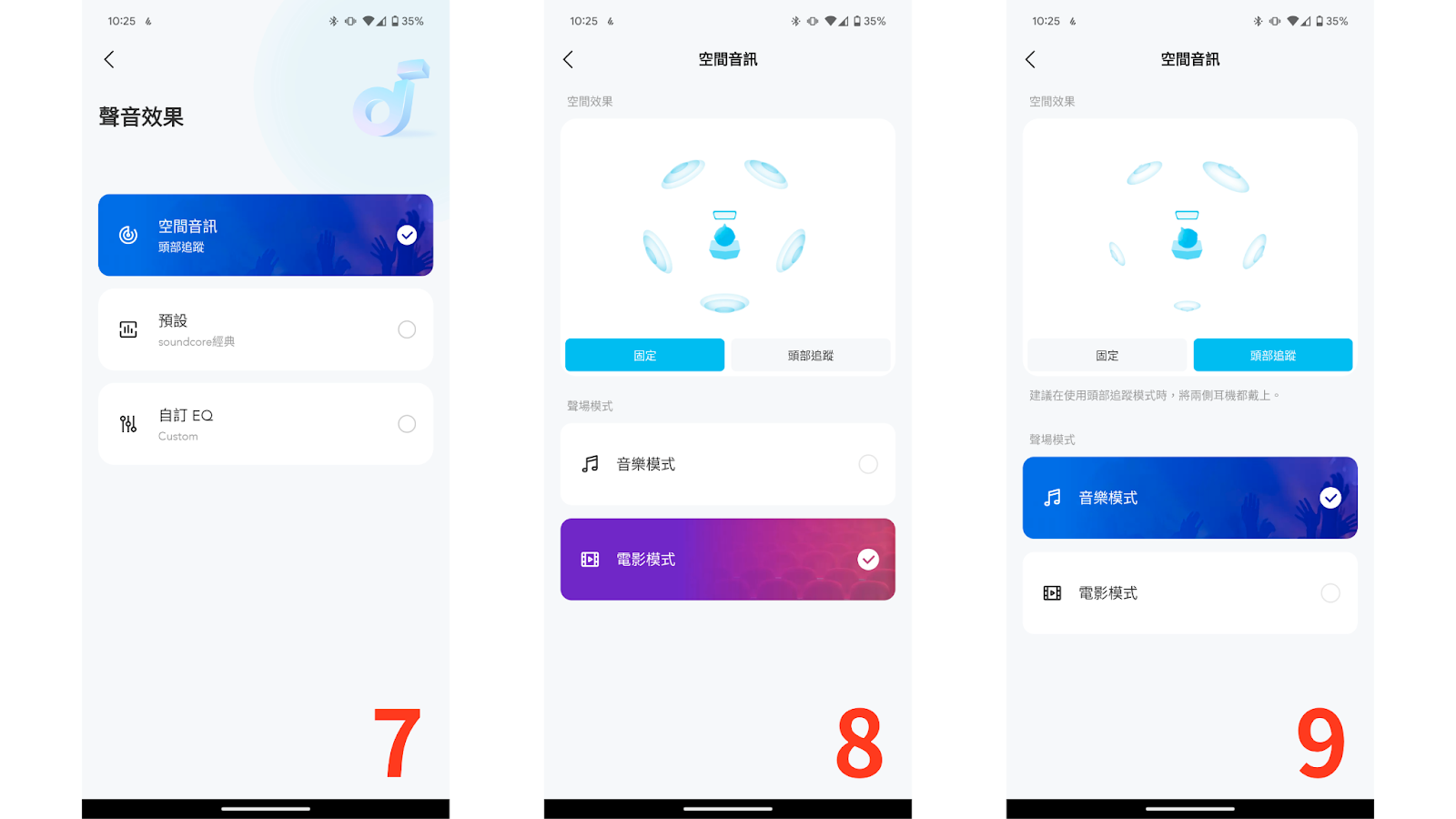

➜ 空間音訊:「固定」、「頭部追蹤」。
AeroFit Pro 支援「固定」、「頭部追蹤」兩種不同表現方式的空間音訊。
(圖 8)先說「固定」,這功能可以直接模擬出一個虛擬的環繞空間,聲音會變得比較有立體且有包覆感,適合看電影的時候再使用。我自己是會把「固定」搭配「電影模式」來看電影跟動漫影片。這功能可以做到影片畫面中有人在背後走路,聲音也會出現在後方,效果猛猛的!
(圖 9)耳機還有一個另外一個空間音訊功能,叫做「頭部追蹤」。它會知曉你人頭的位置在哪裡。手機裝置放著不動,只要把頭轉向左邊,音效就會留在右邊;人頭轉向右邊,聲音就會出現在左邊。但是這功能通常除了炫耀用之外,我是不會啟用啦,對我來說沒有任何意義。

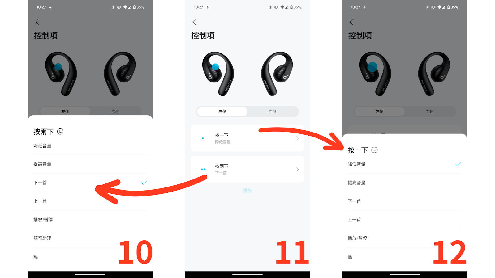

➜ 控制項自訂按鈕。
出廠的預設功能就是左耳「按一下」降低音量、「按兩下」切到下一首歌;右耳「點一下」提高音量、「按兩下」暫停 / 播放。左右兩耳都可以各別調整功能項目,但是兩耳都沒有辦法更動「長按」指令。

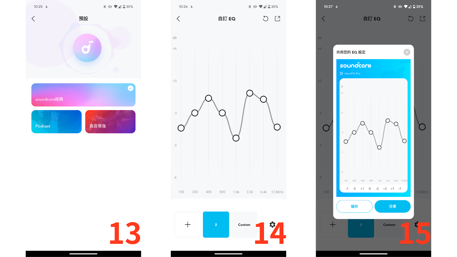

➜ soundcore 經典 EQ
(圖 13)AeroFit Pro 有內建「soundcore 經典」、「Podcast」、「高音增強」3 組預設 EQ。其中的「Podcast」、「高音增強」還可以另外自訂音效等化器。
(圖 14)也支援自訂多種 EQ 細節,還能更改自訂 EQ 的名稱,打造專屬於自己的 EQ。
(圖 15)甚至可以分享自己的音效設定給其他人,也能下載儲存別人推薦的音效設定。soundcore App 有社群共享功能,可以互相交換 EQ 設定,這點滿不錯的。

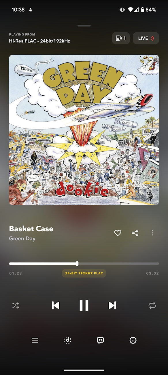

➜ 24bit / 192KHz FLAC 完整支援。
雖然耳機支援 LDAC 藍牙編碼,但沒有額外支付 Hi-Res Audio Wireless 授權費,所以沒有取得金標認證。不過,這並不代表音質不優,只是少了一個認證而已,仍然能夠充分發揮 LDAC 龐大的數據傳輸速率,讓音效品質表現到一定水準。
