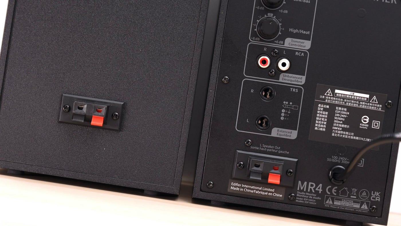

接著是一組 RCA 輸入 -10dBV,以及一組 TRS 平衡輸入 +4dBu。實測單顆高度 225mm、寬140mm、深 170mm,一旁的 MacBook Pro 13 可以作為尺寸參考。接著是一組 RCA 輸入 -10dBV,以及一組 TRS 平衡輸入 +4dBu。實測單顆高度 225mm、寬140mm、深 170mm,一旁的 MacBook Pro 13 可以作為尺寸參考。
背後最下方則有電源輸入和夾線座,夾線座藉由隨附的喇叭連接線連接到左聲道。背面 I/O 標示、產地標示都以英文和法文寫出。台灣代理商為力孚國際有限公司,並印有 BSMI R38489 標章。
標示額定電流為 300mA,電源線為固定的設計,不可拆換。

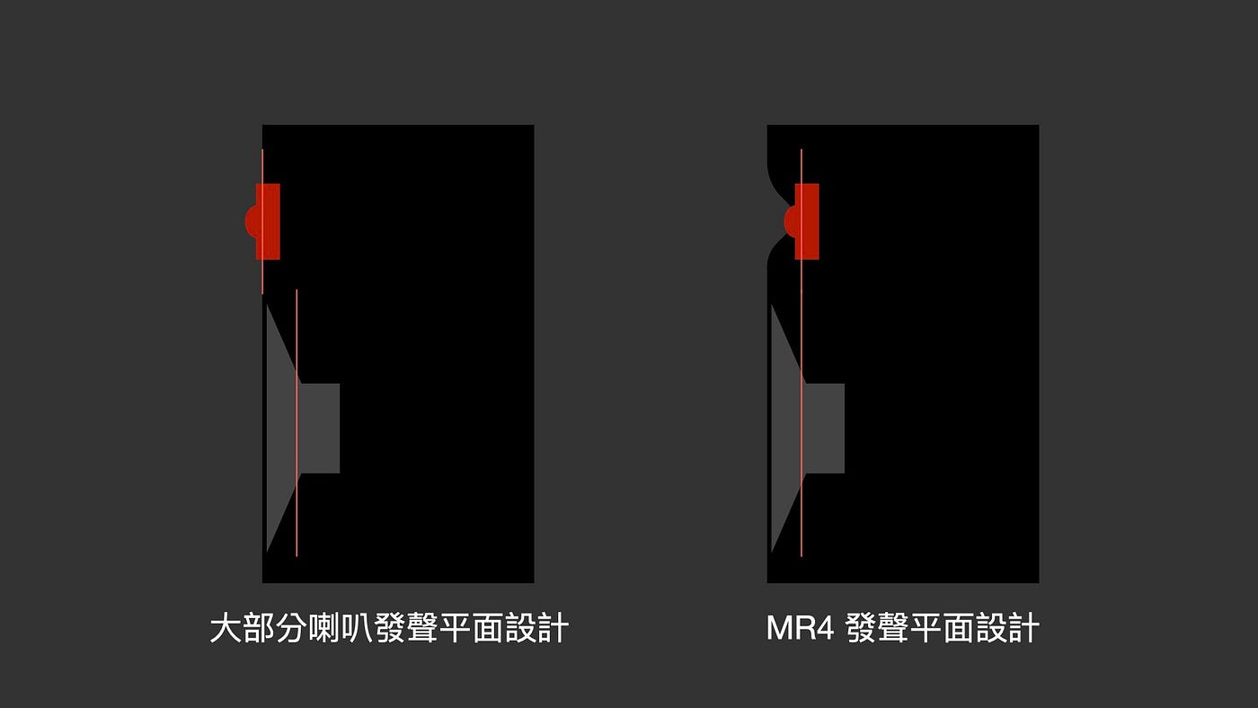

此外有一些設計上的細節,是高級喇叭才有設計,沒想到 MR4 也用上。像是高音單體周圍的面板弧形內凹設計,不只是為了美觀,而是有聲學設計過的曲線,能讓高音更均勻的向軸心外的方向擴散,不會只有在前面軸心上的聲音,可以讓整體的聲音才更自然平衡,讓近距提聆聽有更好的定位感,也就是會有較好的立體感。
另外就是內凹的設計,讓高音單體與低音單體的發聲平面更趨一致。這些小細節通常都不是這個價位帶的喇叭會做出的,而 MR4 以不到五千元的價位能有這些設計,可以感受到 EDIFIER 想做好這款監聽喇叭的用心。
