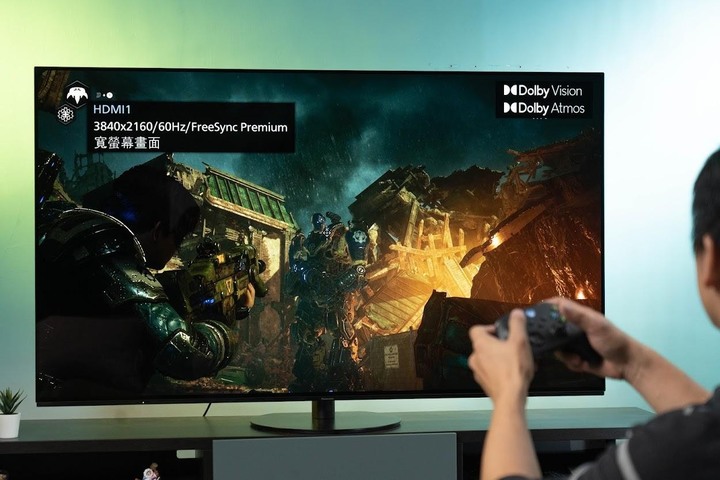

那這個兩孔的 HDMI 2.1 特性是到什麼地步呢?就我們實測 65JZ1000W 的頻寬,不只是接上 XBOX 也接上電腦來進行頻寬實測。
XBOX 驗證電競機能:
  • 4K@120Hz HDR10
  • 4K@60Hz Dolby Vision
  • Dolby Atmos 全景聲音效
  • ALLM 自動低延遲
  • AutoHDR 動態範圍轉換
  • VRR 可變更新率(AMD FreeSync Premium)
電腦顯卡 3070 驗證頻寬:
  • 4K@120Hz RGB 10 位元
  • 4K@120Hz YUV 4:4:4 10 位元
  • 支援 NVDIA G-Sync Compatible
以上都是需要 40Gbps 頻寬才有辦法啟動,雖然沒有辦法確切辨別是孔位是 40Gbps 還是 48Gbps ,但至少 4K@120Hz HDR VRR 是沒問題的。

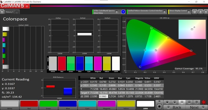

專業設定 2 模式 實測數據(色域)
  • DCI-P3 色域(上)95.1%
  • Rec.709 色域(下)96.7%

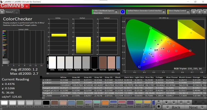

專業設定 2 模式 實測數據(顏色誤差)
  • 校正前(上) ColorChecker 平均 Delta E:1.2
  • 校正後(下) ColorChecker 平均 Delta E:1

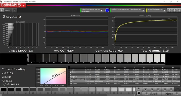

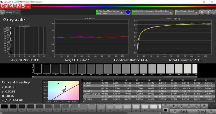

專業設定 2 模式 實測數據(白平衡)
  • 校正前(上) 白平衡 Delta E : 1.8、色溫:6,204K、Gamma:2.15
  • 校正後(下) 白平衡 Delta E : 0.8、色溫:6,427K、Gamma:2.15
出廠的顏色誤差值 Delta E 就已經非常低只有 1.2,校正後可以達到超扯的平均 Dleta E = 1。另外出廠的白平衡誤差值也一樣,原本就低校正後更低;色溫就貼近標準 6500K 和白平衡 BT.1886。
