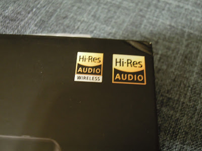

     一如之前的BTR3, 都是採用基底為黑色的包裝顏色, 開啟方式就是盒子抽出來即可,
       支援LDAC / APTX HD, 這兩種市面上最高的傳輸標準.
    當然FiiO的習慣就是, 好產品一定會送去認證的.

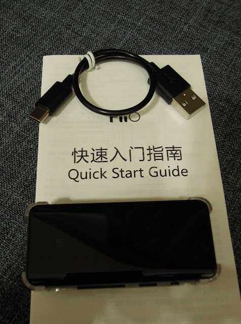

                  簡單的包裝設計, BTR5一眼就可以看到
                          配件有: TYPE C傳輸線, 說明書, BTR5, 再加上一個很人性化的背夾
                             等一下來說明.

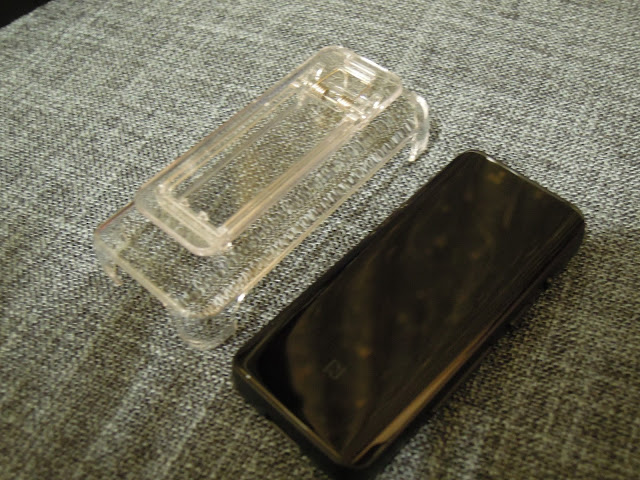

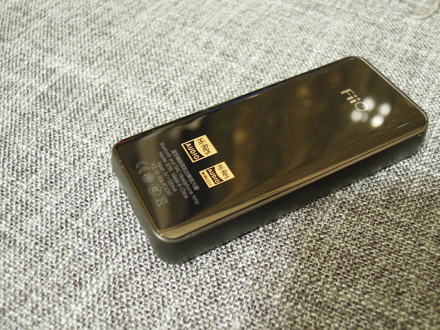

                   BTR5本尊出現, 這次的設計質感, 比起BTR3來說大大的提升,
               厚度減少, 面積變大, 我個人很喜歡這個設計.  手感非常優異, 大小適中.

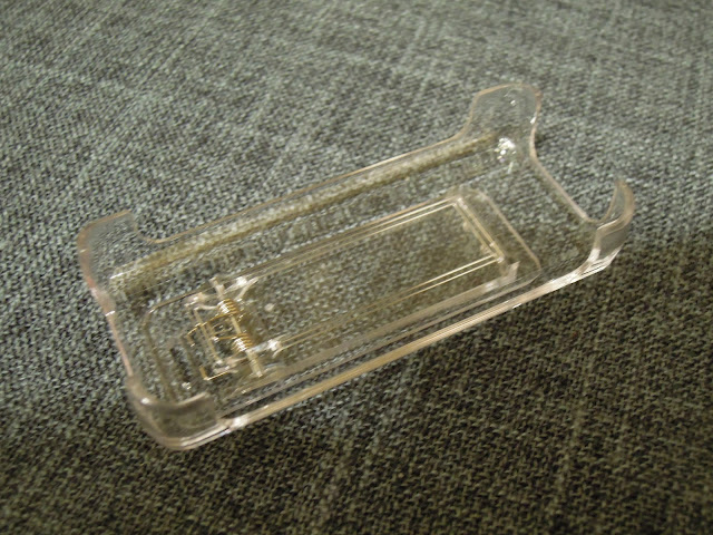

          還記得BTR3 對我來說很大的缺點, 就是背夾的方向是固定在BTR3背面, 造成
       夾在衣服上或口袋上都會因為耳機的接頭, 造成有點卡卡, 使用尚不符合常規.
       有興趣的朋友可以去看一下, 我之前寫的文章FiiO BTR3.

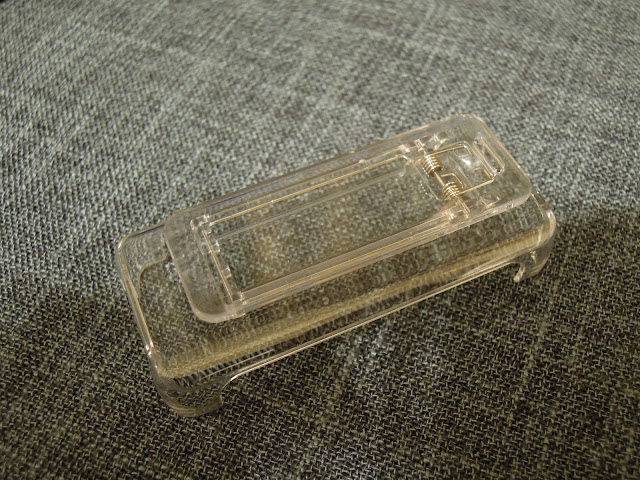

       很感謝FiiO有聽到我的聲音(誤很大, 我小小的消費者) , 新款的BTR5將背夾分離,
       且背夾是雙向性的, 不管你喜歡耳機線頭在上, 在下, 隨客官喜歡....
       這樣放在衣服胸口的口袋, 就不會卡住了.
        這個設計很好, 卡進去後相當穩固, 所以不用擔心跟有些藍牙手環一樣,
      常常甩甩手就去跳水了... BTR5是不允許這種事情發生的, 畢竟BTR5有點小貴 Orz
       這是雙向的, 自己可以決定安裝的方向.

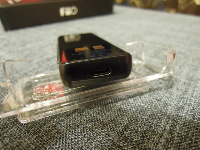

             一端是 3.5mm +2.5mm平衡接頭的耳機孔
        另一端是, TYPE C的充電及傳輸接頭.

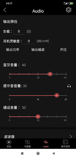

   除了單純在BTR5上操作之外,也可以下載 FiiO Music APP 來搭配
   使用,內含有BTR5 的使用方式說明,還有BTR5的功能設定, 也可以得知韌體的版本.
        安裝FiiO Music APP就可以看到這個畫面, 可以細部的控制BTR5的功能, 如關機時間我設
        定 10mins.

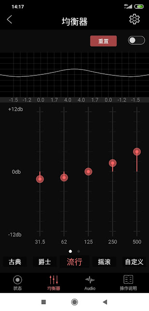

                                   BTR5有個小螢幕, 可以進行簡單的選擇, 如EQ種類: Jazz, pop 等等,
                                EQ使用APP, 可以進行細部設定,
另外也可以看現在的狀況, 音量大小.
                                          有個濾波器的功能, 這個可調整一些音樂的峰值,
                                         這個有點深入了, 交給專業的你自己去研究了...

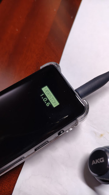

剛剛有說明到長按3sec, 可以進行BTR5本體的設定,
如看版本訊息, 目前已經升級到1.0.6

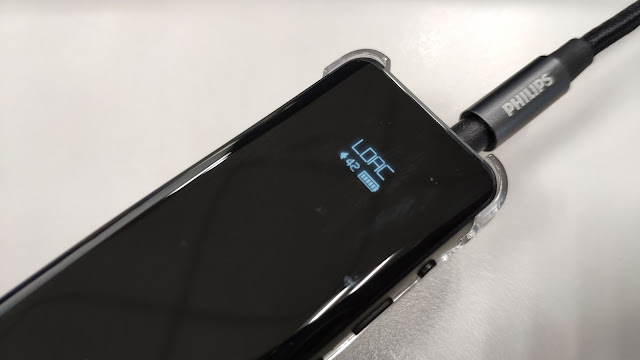

短按一下電源鍵, 可以看到目前的連線狀況,
我都是用LDAC在進行測試.

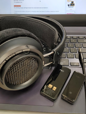

     耳機: 採用Philips X2HR 來進行測試, 大耳罩比較容易感受推動力
               另搭配上 BGVP DN1S入耳耳機, 比對測試.

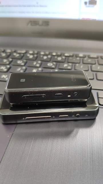

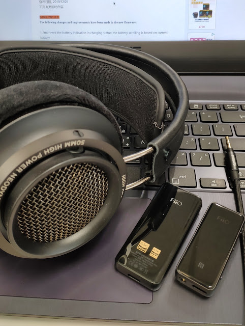

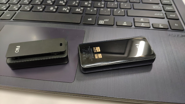

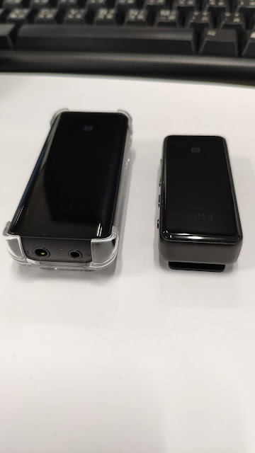

             先來比較一下跟前輩BTR3的外觀差異.
             疊疊樂, 很明顯可以看到BTR5扁但寬.
                兩個正面都是很亮的玻璃材質,  我又忍不住要去貼膜了.
                可以看到按鍵的位置的配置都完全一樣.
           背面BTR5 質感比較好, 看到兩個小黃標, 完全大勝

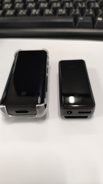

                                   BTR5把充電TYPE C接頭跟3.5mm分開設計, 這是非常明智的抉擇.
BTR3 將 TYPE C跟 3.5mm擺放在一起,
兩個都有NFC的感應功能.

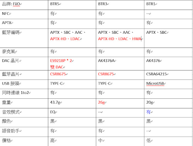

   下面的比較表, 就讓你自己選吧~~裝傻
