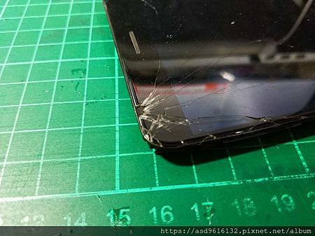

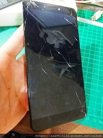

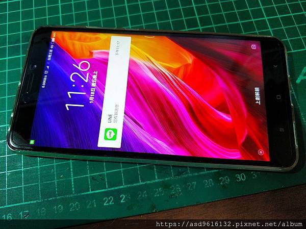

但是二手價錢方面3高於2不少 於是最後用2700的價錢入手了一隻螢幕破裂的小米MAX2囉
螢幕雖裂但是功能還是正常的 電力還算是尚可

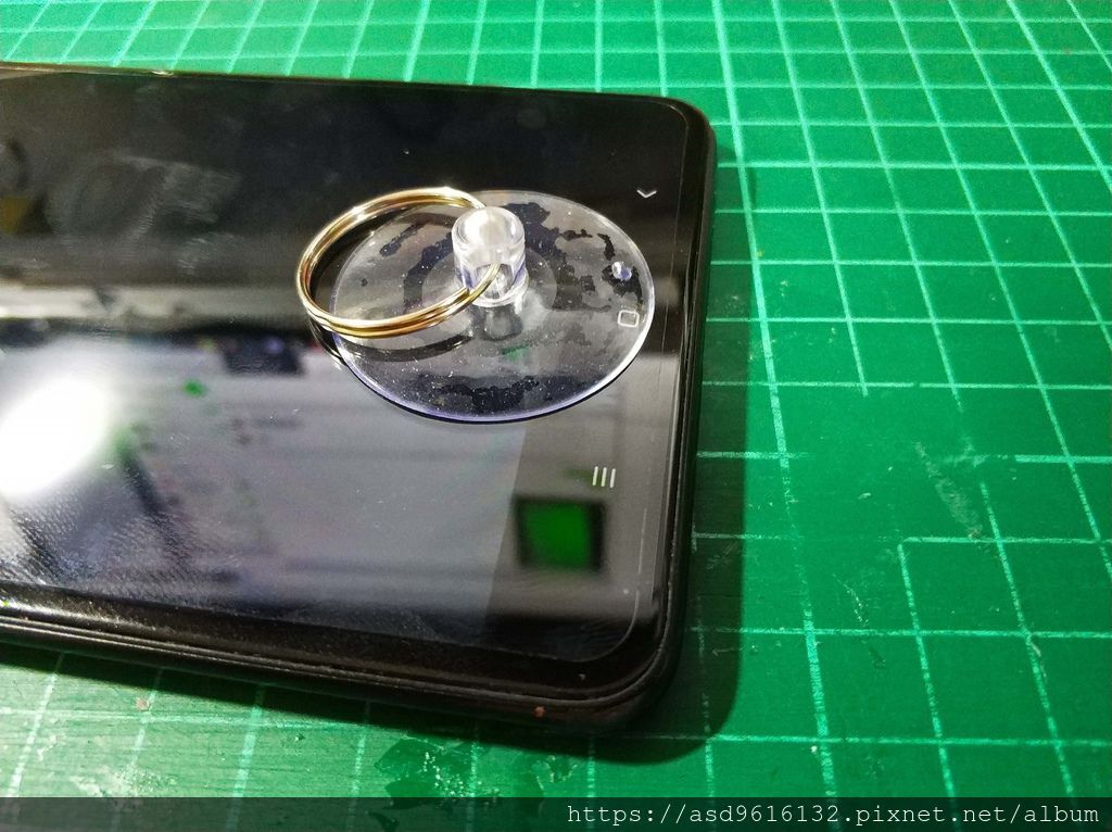

接著我們就可以用吸盤在底部吸出一個縫隙後 利用買電池送的工具包搬開背蓋
IMG_20190118_232307.jpg​

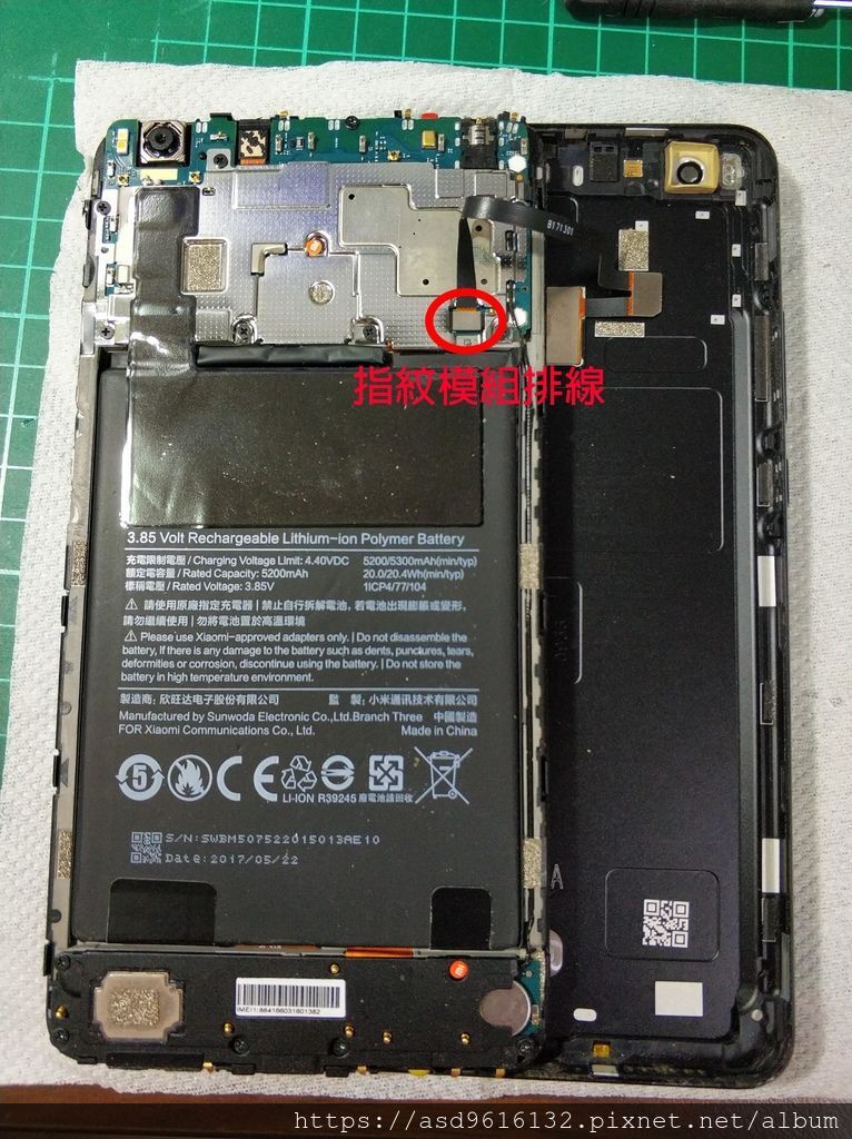

接著千萬不要直接把背蓋拆掉 因為背後有指紋感應器的排線
直接拆掉的話......恭喜你你就沒有指紋感應的功能了......

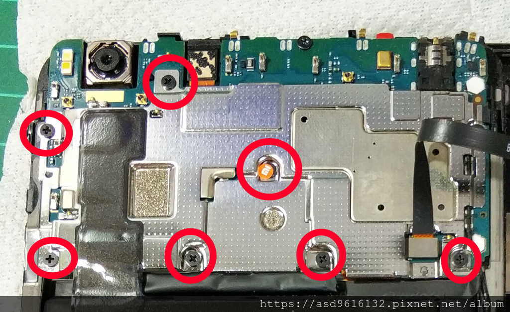

接著我們先卸下背後的檔板的螺絲
1.jpg​
之後再來依序移除排線及一顆主機板固定螺絲
2.jpg​

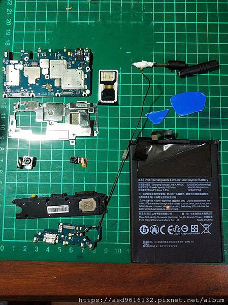

移除後恭喜你已經成功30%了 拿掉主機板後我們接著來拆下電池

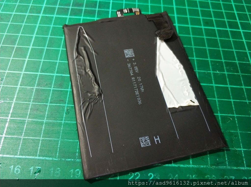

電池的下面都會有易拉膠 但是通常都非常難拉乾淨 這邊利用了一個平平的東西鏟起電池
千萬小心不要折到鋰電池阿 不然很可能會爆炸或是起火
IMG_20190118_232401.jpg​

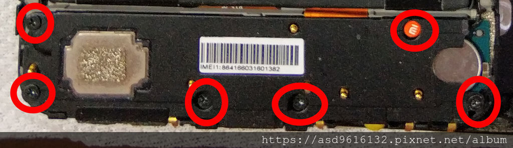

接著是拆掉含喇叭的下外蓋 螺絲如下 其中有一個會貼有易碎貼的貼紙
533.jpg​
拆除完後就可以直接移除下面部分的主機板了

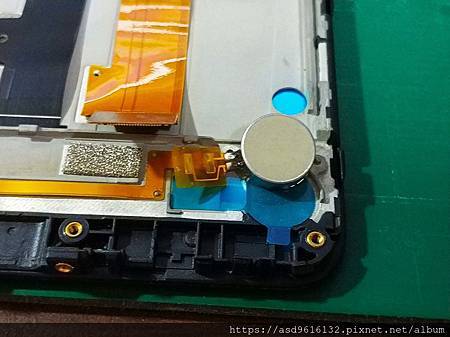

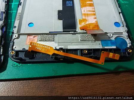

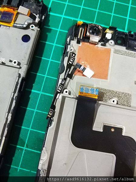

接著進入最狗血的部分 要將排線 開機紐及下面一些零件移植到我們的新螢幕上面
IMG_20190118_203645.jpg​IMG_20190118_204008.jpg​
其中最難的部分就是開機音量鍵的排線!!!!非常細小 一段掉就又要去買零件了
也只有我這種手邊還有備用機的小孩才敢這樣玩吧...
IMG_20190118_204445.jpg​
搞完排線後接著將剛剛移除的零件依序裝回

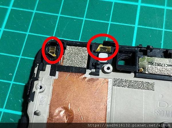

其中最要注意的是裝上面主機板時
需要注意螢幕下面有兩塊小小的銅箔膠帶是GPS天線使用的 務必要與主機板接點接觸到 不然會無法使用GPS
為了這個後來又拆了一次螢幕..... 慘痛經驗啊
