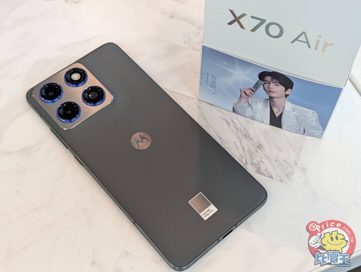

▲繼三星 Galaxy S25 Edge 與蘋果iPhone Air 這兩款超薄新機問世後,Moto 也推出自家的超薄款,不過這次定位中階,沒想到卻讓這款手機更香了起來。至於 Moto 這款手機在中國的型號為 X70 Air,目前已經有消息日後在國際版推出的型號則會更名為 Edge 70。

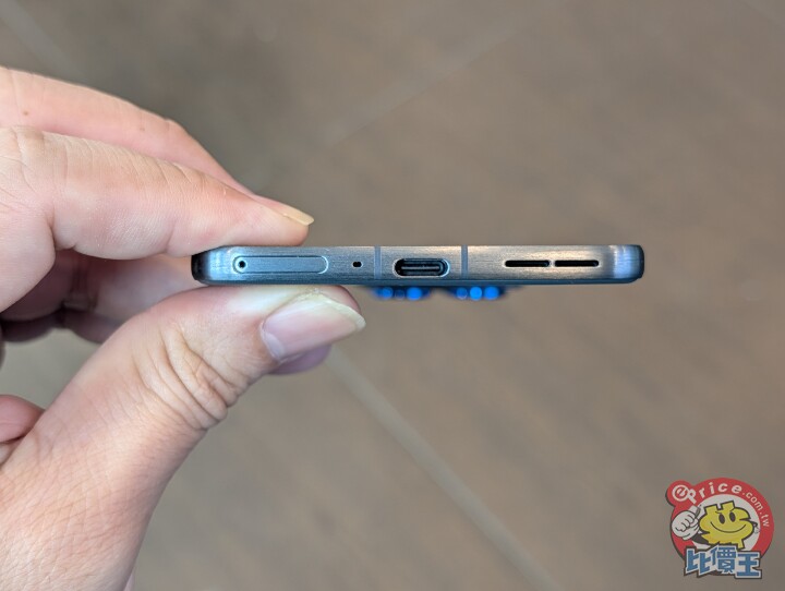

▲機身底部總是配置了 SIM 卡槽、麥克風、Type C 充電傳輸孔,以及外放喇叭。因為先前就已經測試過超薄機型,知道明白超薄機型礙於機身空間,所搭載的喇叭單體不會特別好,但 X70 Air 的喇叭外放效果不算差。

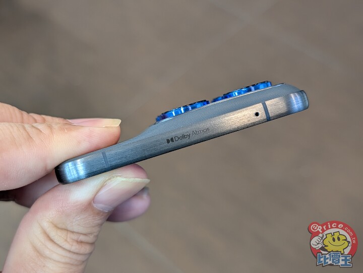

▲頂部搭載一個麥克風,同時有支援杜比音效的字樣。其實很想建議廠商這種東西真的不用特別印在手機上,個人認為硬要在機身上加一些多餘的文字或點綴,反而讓設計顯得比較俗氣。

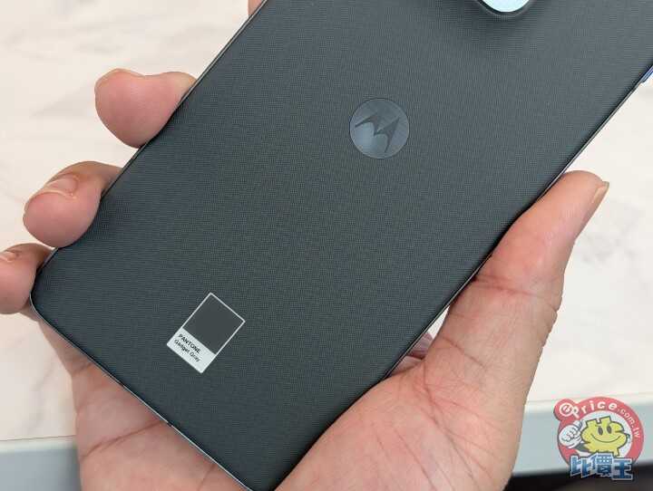

▲X70 Air 雖然輕薄,不過防護規格卻還蠻亮眼的,包含具備 IP68/IP69 防塵防水,也符合 MIL-STD-810H 防護標準。而這個機身背蓋做非常細緻的刻紋,除了增加防滑的效果,也比較具備防刮,因此沒有用保護殼的時候也不會太擔心。(而且用了保護殼就讓手機變厚了,我才不要勒!)

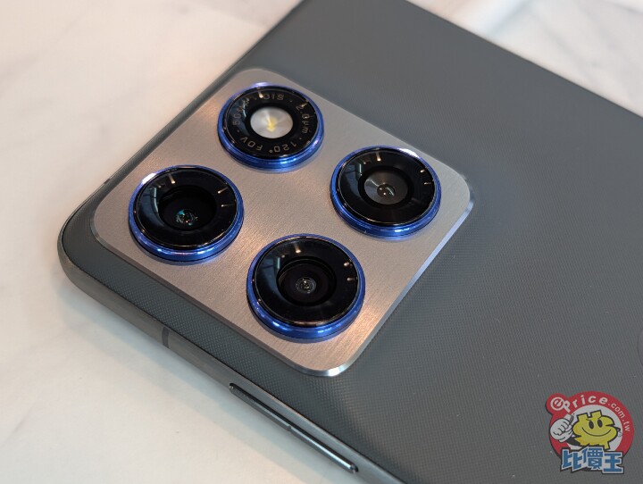

▲鏡頭區域做了三個階段的層次,除了背蓋山丘式的隆起之外,還搭上一層金屬方框,以及鏡頭本身的突起,其實突出的幅度還蠻大的。

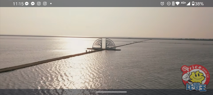

▲我們實際透過 Wi-Fi 連網來連續播放 youtube 1080P 影片一個小時的方式進行續航測試,這款手機的電量從 44% 下降到 38%,換算在滿電的情況下可以連續播放 16.67 小時的高畫質串流影片,以這麼輕薄的手機來說續航表現超預期,電量沒有因為超薄機身而被犧牲,我認為這才符合消費者對於輕薄手機的追求。

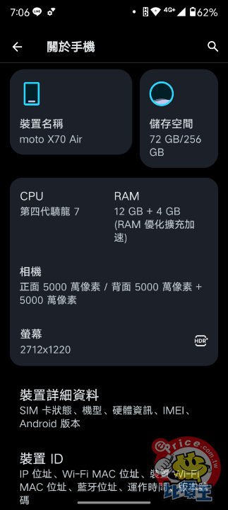

▲畢竟定位中階,性能表現不是這款手機的強項,不過高通這顆還很新的 S7 Gen 4 中階晶片組表現倒也是不錯。筆者手上這一款儲存容量版本是 12+256GB,實際使用安兔兔測試可以達到 140 萬分,表現比中階常見的高通 S7 Gen 3、聯發科天璣 7300、7400 都要出色不少,實際測試結果大概可以接近高通 S8 Gen 2、聯發科天璣 8400、9200+ 的性能水準,對於輕度遊戲使用者來說也是可以勝任。

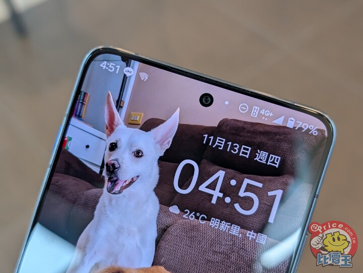

▲X70 Air 這塊 6.7 吋螢幕的解析度為 1220 x 2712,且支援 120Hz 螢幕更新率,最高亮度還可達到 4500nits。
▲雖然這款手機定位中階,但這塊螢幕的顯示效果超乎預期的好,除了邊框很窄之外,螢幕亮度跟顯色都是水準之上的表現。

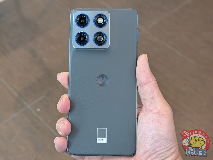

▲主相機乍看之下好像有四顆鏡頭,其實只有一顆主鏡頭與一顆超廣角,其他兩個圈圈分別是補光燈與一個原廠號稱支援防閃爍、防過曝,以及具備智慧白平衡功能的三合一感應器。

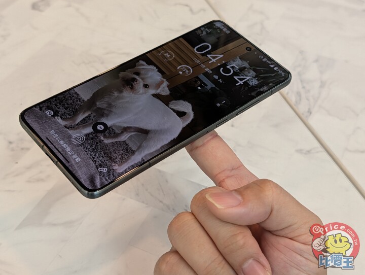

X70 Air 機身尺寸為 159.9 x 74 x 5.99mm,雖然不及 S25 Edge 和 iPhone Air 的薄,但 X70 Air 的 159g 的機身重量則是更勝其他兩款,而且一開始有點擔心這款手機的配重,畢竟鏡頭看起來突出還蠻明顯的,好險實際手持使用的體驗下,並不會有頭重腳輕的問題,拿起來還蠻順手的,而且因為鏡頭的位置非常靠上,不管左、右手拿都不太需要擔心手指抵到鏡頭的問題。

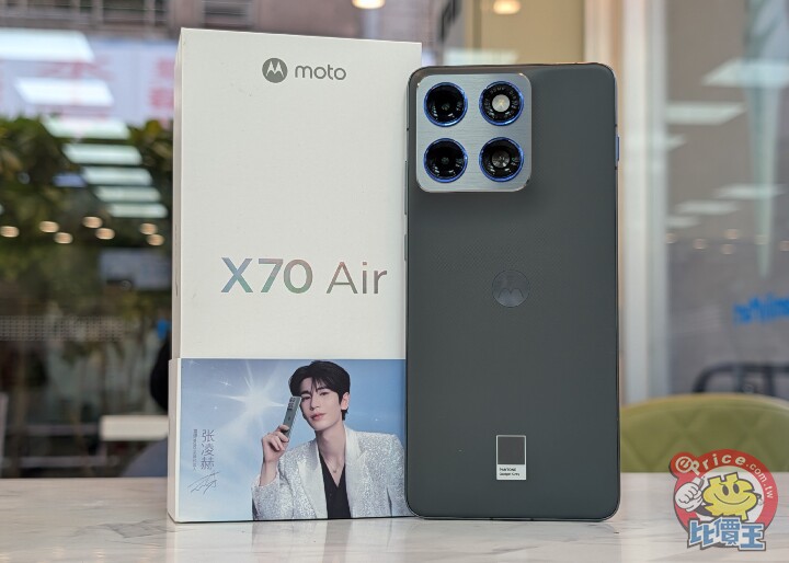

▲先來看看開箱,這款手機在中國找來了男星代言,所以外盒和內裝才會有那麼迷妹感的小贈品。至於對大家相對實際的 68W 快充充電器、充電線,以及保護殼跟螢幕保護貼都有附上。

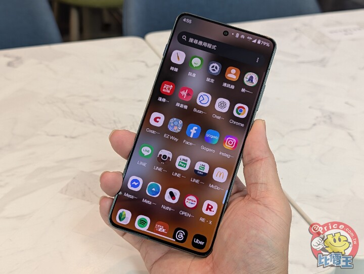

▲這款手機除了輕薄以外,最讓我喜歡的就是它的螢幕設計,螢幕尺寸達到充裕的 6.7 吋大小,重點是螢幕邊框非常窄,除了讓手機相對比較好握之外,在視覺上的體驗也特別好,看起來就硬是比其他粗邊框的中階機型要高級許多。
▲背蓋外觀上延續 Moto 過往機型的設計風格,其實筆者更喜歡的是其他兩個綠色款式,可是沒想到這款點綴藍色鏡頭框的灰色實機其實還蠻好看的,而且三款顏色也都是 Pantone 合作的配色。

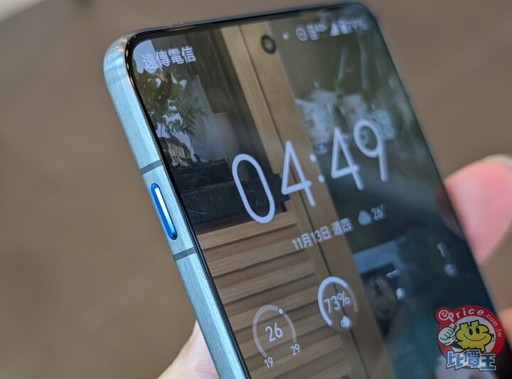

▲機身左側配置了一個多功能的 AI 按鍵,除了可以作為快速 AI 功能鍵,也可以更換成快速開啟應用程式的功能。

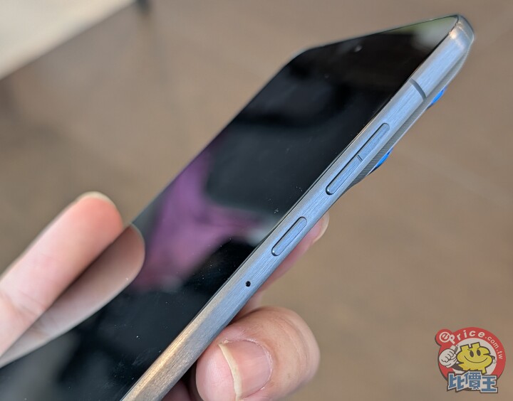

▲機身的右側則是配置了音量鍵與電源鍵,在設計上唯一可以嘴的地方就是右側的按鍵設計摸起來比較有鬆動感,質感不如上述的其他兩款超薄機型,稍微可惜。

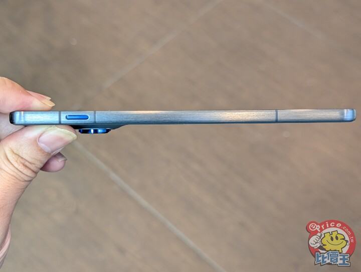

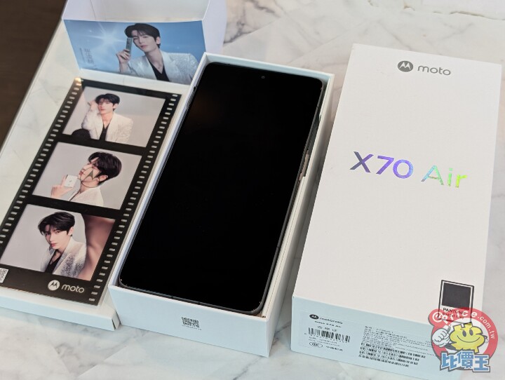

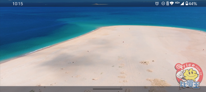

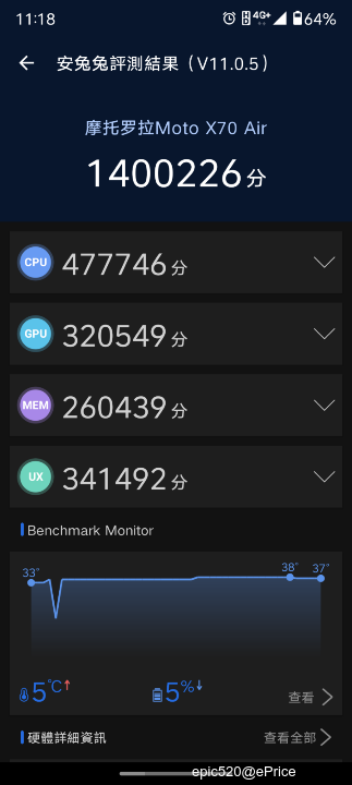

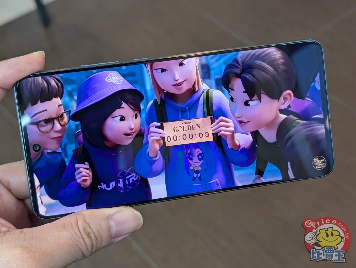

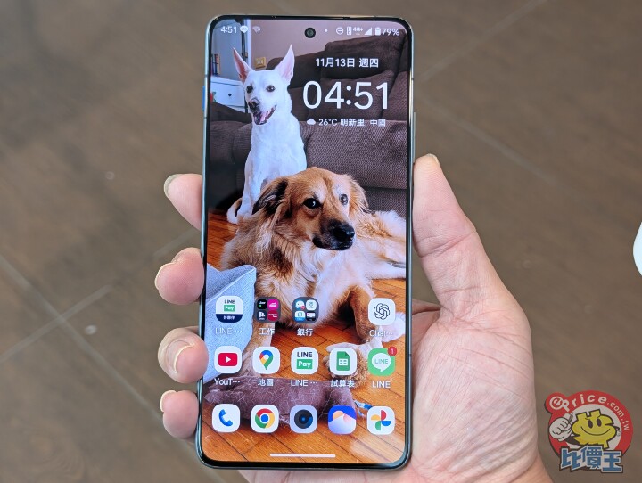

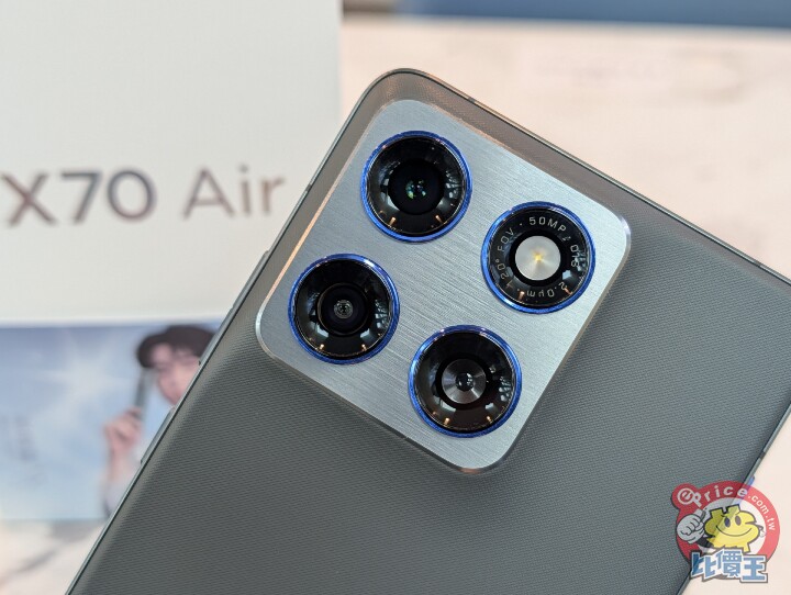

▲這款手機 5.99mm 本身就很薄,但是手機的側邊框居然加入削邊的設計,除了讓手機中框圓潤、握起來比較舒服之外,在視覺上其實也有更薄的效果,看起來確實非常性感。(果然是科技迷才說得出口)
