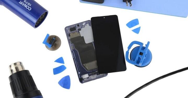

iFixit 稍早公布三星近期推出的旗艦手機 Galaxy S26 Ultra 詳細拆解報告,這款 手機搭載極具創新意義、可自由切換的「Flex Magic Pixels」硬體級智慧防窺螢幕設計,確實吸引不少人青睞。不過,這塊螢幕顯然也是整支手機最難以妥善拆卸與維修的零件,因此在諸多層面考量之下,iFixit 最終僅對這款旗艦手機給予 5 分 (滿分為 10 分) 的維修評分,凸顯三星在追求硬體創新與實踐「維修權」 (Right to Repair) 之間產生的巨大矛盾。

而在 iFixit 嘗試拆卸這塊螢幕時,則發現這塊具備防窺功能的螢幕難以拆卸,甚至螢幕內的顯示面板容易在拆卸過程直接分離,導致螢幕直接報廢。而三星目前針對此款手機提供的原廠螢幕則是採「整組」設計,主要是方便後續維修時候,透過直接更換即可在短時間內完成維修,但也造成整體維修成本會偏高。
依照 iFixit 引述目前第三方維修通路針對 Galaxy S26 Ultra 的螢幕更換費用報價,幾乎高達 399 美元,幾乎是 手機原本起始售價的一半以上,同時也幾乎能再購買一支整新品的 Galaxy S25。
這樣的設計,同時也顯得三星在追求硬體創新的同時,似乎與原本標榜在美國境內實踐消費者自行維修權的作法背道而馳。
除了指出 Galaxy S26 Ultra 的螢幕難以維修,以及更換零件採「整組」設計,意味使用者無法僅針對螢幕特定損壞部分進行拆換維修,而必須將完整螢幕模組全數更換,因此也會讓維修費用增加。
另一方面,iFixit 也指出三星目前在官方維修零件標示混亂情況,其中更包含標示不清楚、容易造成理解錯誤的零件描述,加上螢幕部分難以自行拆解的問題,使得一般消費者基本上只能尋求三星官方或第三方服務尋求維修。
而目前多數手機較容易因為充電線頻繁插拔導致損壞的 USB - C 連接埠,在 Galaxy S26 Ultra 的設計是固定在一塊模組化子板上,因此比起許多手機相當容易拆卸,同時全機更採用標準化螺絲固定鎖點,內部排線也相當容易拆卸,因此對於後續維修來說會相當方便。
不過,回到現實層面來看,目前的智慧型手機通常最容易損壞的是螢幕,其次才是電池與連接埠。尤其在正常使用情況下,電池通常會是在許久時間後才會出現老化、需要更換的情況,而 USB - C 連接埠也可能是在經歷許多次的插拔才會有損壞情況。
但螢幕卻可能會因為一次不慎手滑,或是被其他物品敲擊,進而造成碎裂。而當使用者必須更換螢幕時,可能就會面臨螢幕元件難以拆解,以及實際必須支付維修費用高昂等問題。
客觀來說,三星在電池快拆與 USB - C 模組化設計的進步值得肯定;但在最關鍵、也最常損壞的螢幕,三星此次重心顯然集中在宣傳「Flex Magic Pixels」的硬體創新,卻完全捨棄考慮後續維修便利性,以及可能面臨高昂維修成本的情況。
iFixit 最終給出的 5 分 (而先前針對 Galaxy S25 Ultra 也是給出相同維修難易度評價),畢竟當蘋果在去年推出採輕薄機身設計的 iPhone Air,以及 iPhone 17 都開始採用更容易拆解維修的結構設計,並且高度配合歐盟提出的維修權法規,三星的內部結構卻顯得有些停滯不前。而 iFixit 先前選擇與三星結束維修合作,實際上也是因為三星始終未能解決維修門檻較高,甚至更換零件成本高昂的問題。
