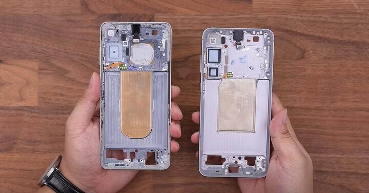

三星今年新推出的 Galaxy S25 Edge,看似是 S25+ 的簡化版本,少了長焦鏡頭、機身更輕薄。不過實際上,兩者雖然在外觀尺寸、螢幕規格上幾乎一致,但一段近日釋出的拆解影片揭露,S25 Edge 在內部結構上其實經過了全面輕量化設計。
影片指出,S25 Edge 最主要的減重來源來自電池與中框。Edge 的電池比 S25+ 輕了 12.6 公克,而中框也減輕了 2.8 公克,原因是中框材質改採更輕盈的鈦合金,取代原本的鋁合金。

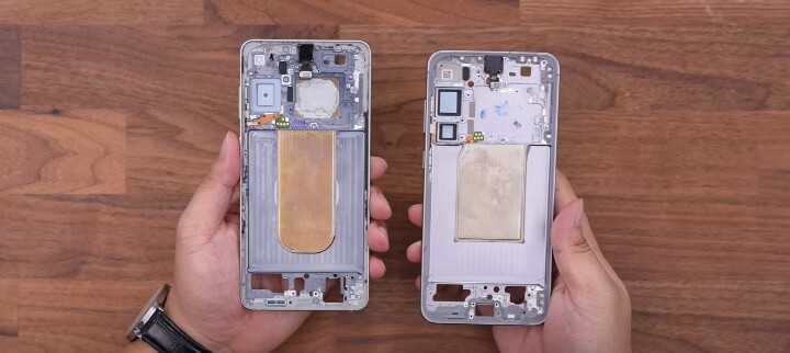

逐一拆解 零組件全面減重
這支由韓國 YouTuber 製作的影片,針對 Galaxy S25 Edge 與 S25+ 進行逐一拆解,並針對每一個內部零組件稱重比較,最終統整出完整圖表。結果顯示,S25 Edge 不只是外殼變薄,幾乎每個零件都經過「減重手術」。影片指出,S25 Edge 最主要的減重來源來自電池與中框。Edge 的電池比 S25+ 輕了 12.6 公克,而中框也減輕了 2.8 公克,原因是中框材質改採更輕盈的鈦合金,取代原本的鋁合金。
主機板、相機模組到喇叭都更輕巧
除了電池與中框外,主機板、相機模組、背蓋、NFC + MST 模組、震動馬達、揚聲器等元件也都有不同程度的輕量化。最終兩款手機的重量相差達 27 公克,S25 Edge 僅重 163 公克,厚度也比 S25+ 薄了 1.5mm。這段拆解影片顯示,S25 Edge 並非單純「閹割版」機種,而是在維持旗艦定位的前提下,重新優化設計與用料,讓整體更輕盈易握,也展現三星在手機工程上的細膩工藝。
