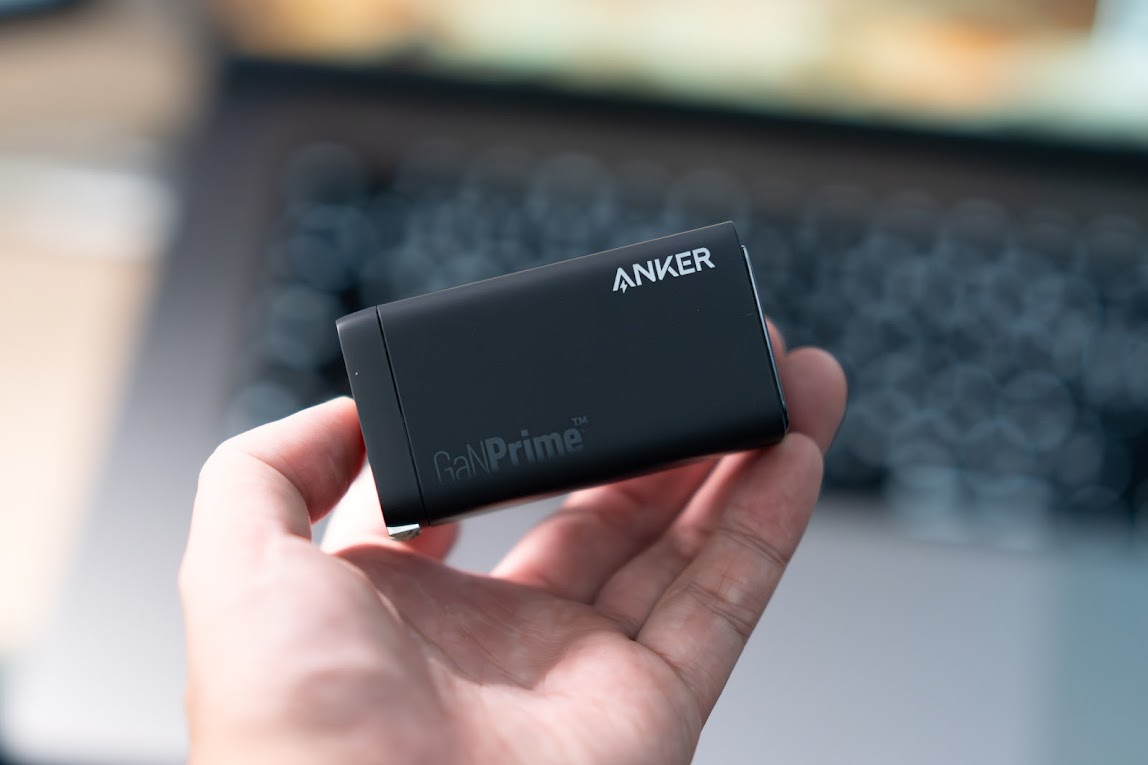

➜ 包裝印製的「GaNPrime」其實就是 GaN 氮化鎵材質。
➜ 安克自家 PowerIQ 4.0 動態分配功率技術,中國保固提供 24 個月。
➜ 側邊是 Anker 737 基本三圍。

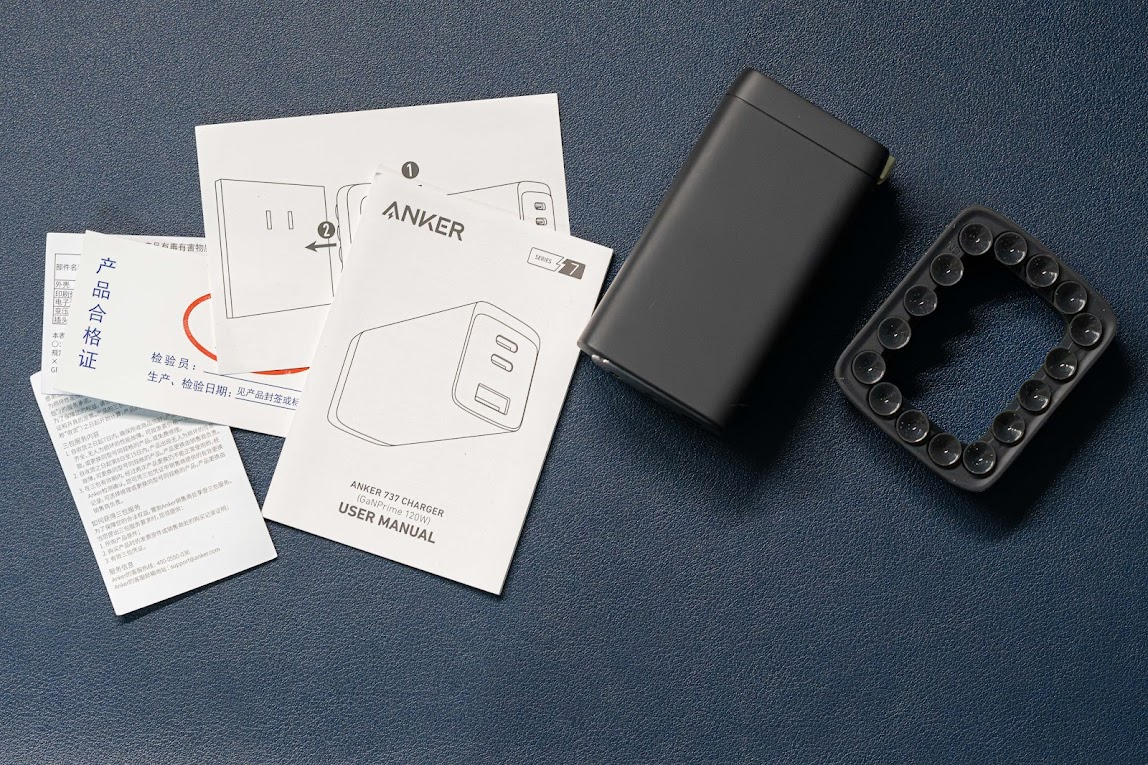

➜ 一堆說明書與合格證、充電頭本尊、防墜落吸盤。
➜ 防墜落吸盤滿實用的,但也會擋到隔壁插座,有一好沒兩好。

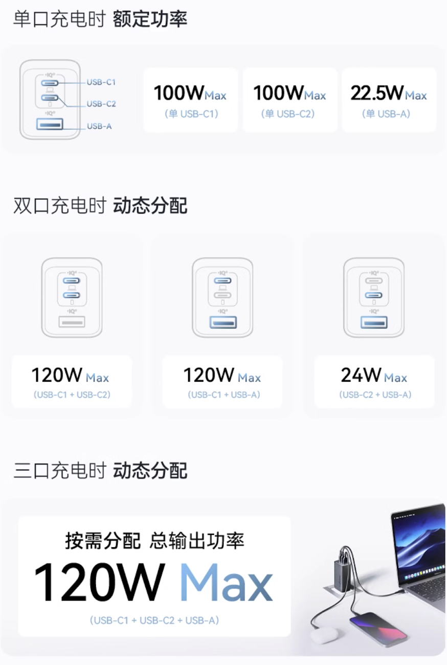

➜ 官方電量功率分配圖。

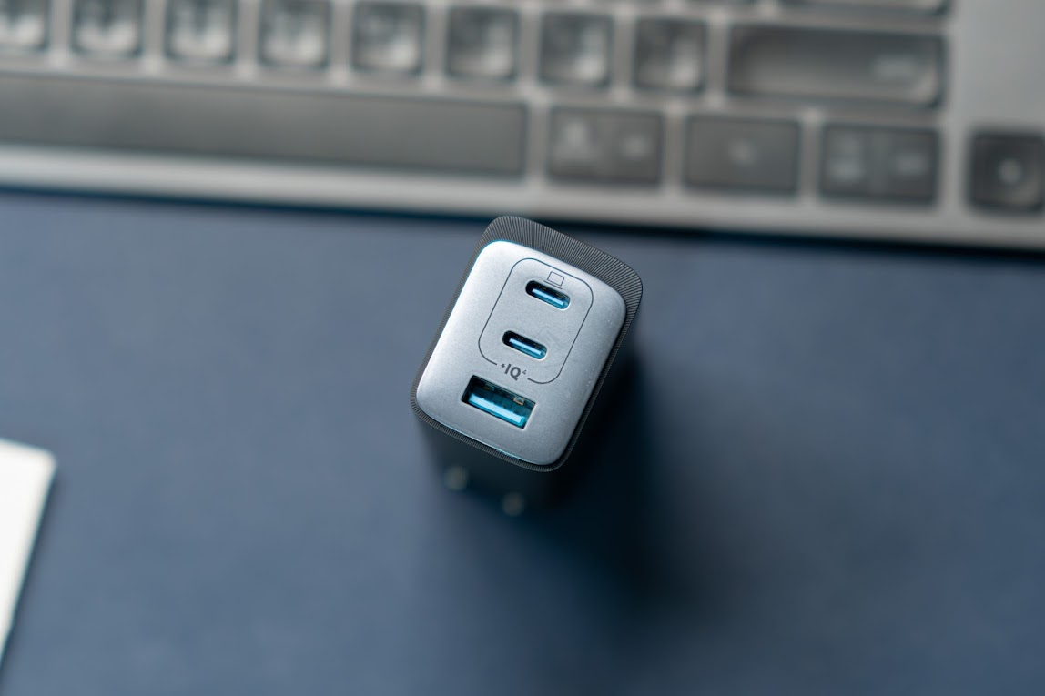

➜ 最常見的 2C + 1A 插孔介面。
其實 Anker 737 單孔最大功率只有 100W,若要達到極限 120W 合併輸出就一定要有一孔走 USB-C 才能攻頂,而且安克自家的 PowerIQ 4.0 動態分配會無法明確得知該裝置當下的充電功率為多少,全部走自動。

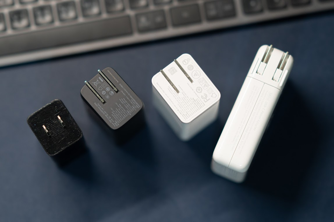

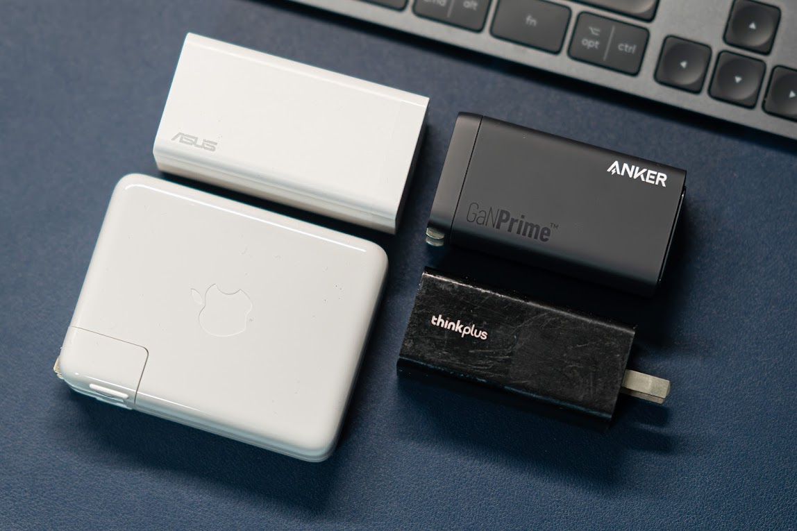

同場加映目前服役中的 PD 充電頭們親親。

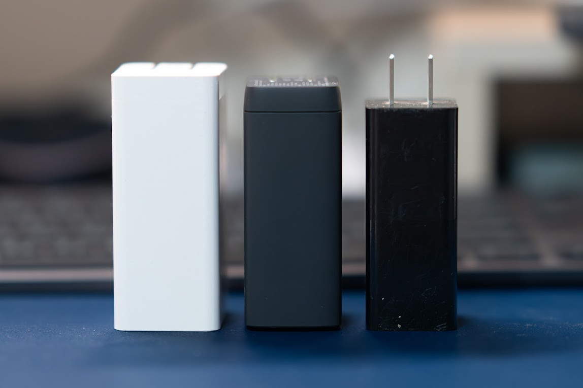

➜ 跟原有的 PD 充電頭排排站。

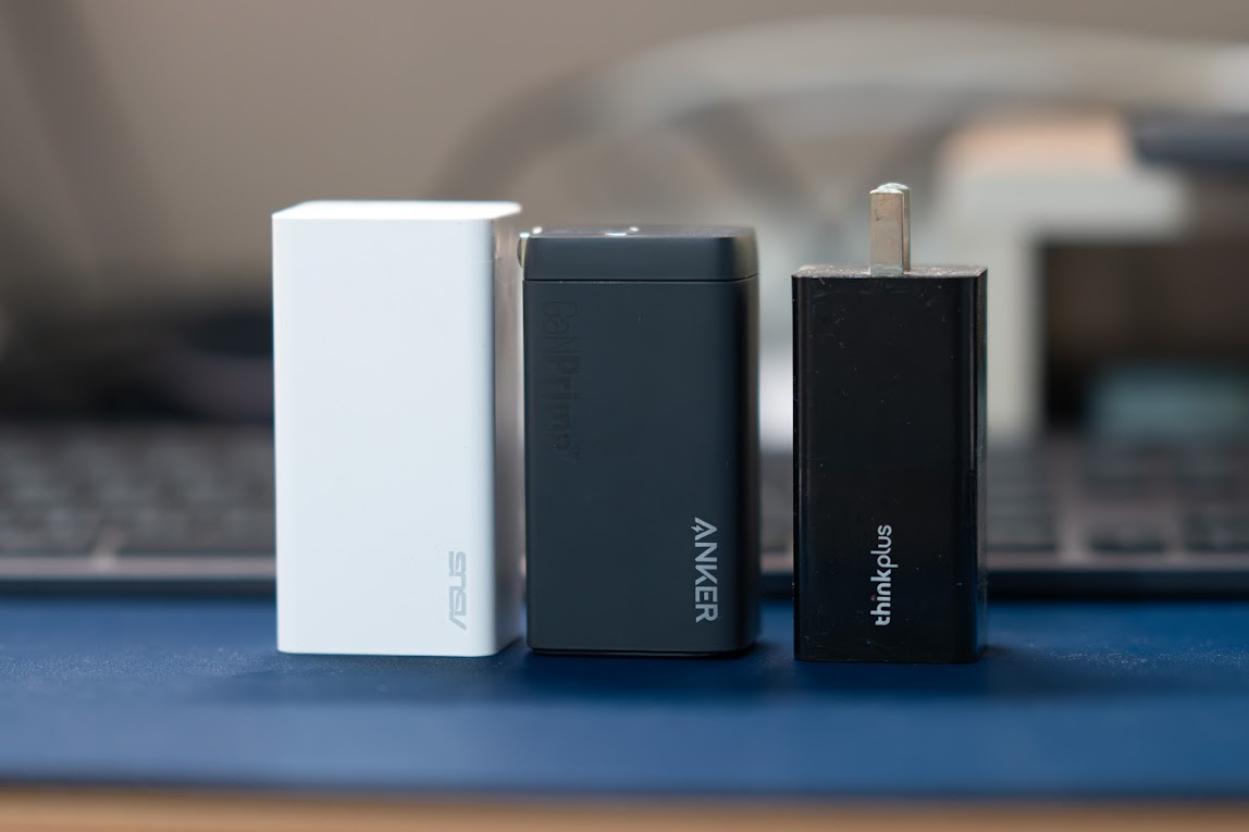

➜ 側面比較視圖。
由左到右依序是缺少主流 PPS 協定的 ASUS 100W 3-Port GaN Charger(當初就是衝著「世界上最小的 100W 充電器」,入手後才發現少了 PPS 協定,很多手機無法啟用快充,這邊注意一下。);中間是今天主角 Anker 737 120W 充電頭;右邊是 N 年前從淘寶入手、還無法收腳的 65W 聯想口紅充電器。
Anker 737 體積剛好排名中間,卻有著與 ASUS 相當瓦數的體積、比聯想還要高的 100W 充電瓦數,安克這顆應該算是近來看過最值得入手的小體積 100W 充電頭了。

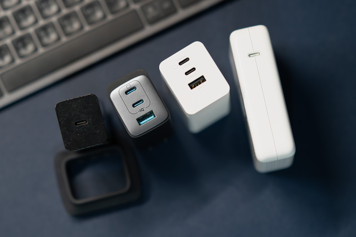

➜ 再加上 Apple PD 3.1 140W 充電頭。
➜ 除了舊款的聯想,其他 3 款都能收腳。
➜ 充電孔位各有不同,Anker 跟 ASUS 是主流的 2C + 1A 充電介面。

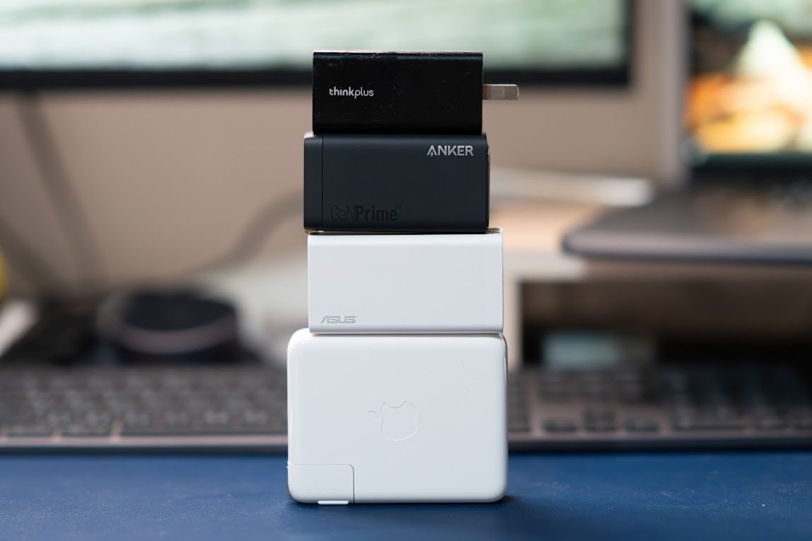

➜ 最後來個傳統疊疊樂。
