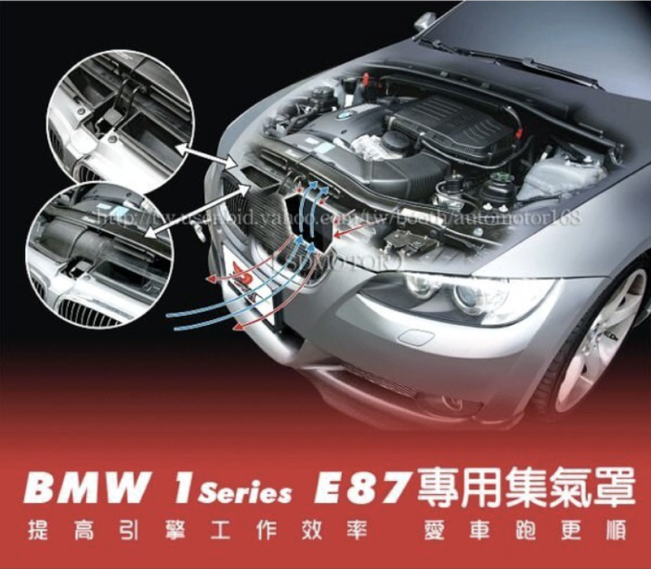

很明顯地,從正面撞風進去的效果有比較好,的確可以讓風順利導流到集氣箱當中。
這東西標榜的好處有兩點
1. 在撞風的時候有更好的導流效果 (可以看到上面影片的實驗)
2. 盡量減少進氣系統吸到水箱附近的熱空氣,這樣可以讓進入燃燒室的混合空氣溫度低一點點。
本來打算在 eBay 上購買的,但是查了一下價差跟在台灣買差不多,所以還是在本地購入。
[DIY] BMW 120i (E87) 進氣導流罩安裝與使用心得 - 2
店家的這張圖片畫的很清楚,應該可以清楚工作原理吧?
然後,雖然店家的產品是寫給 E87 使用的,但是 BMW E87 車型在台灣搭載的引擎有 N46 (L4 汽油)、N47 (L4 柴油),還有 N52 (L6 汽油) 引擎,所以一樣是 E87 車型,店家也還是有提醒要注意一下不要買錯了。
