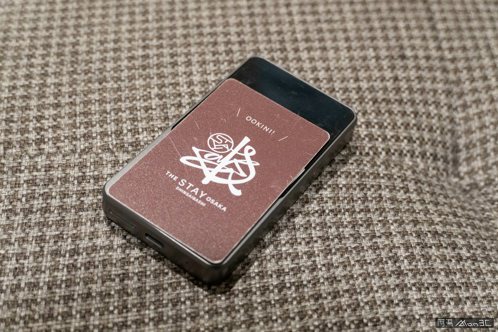

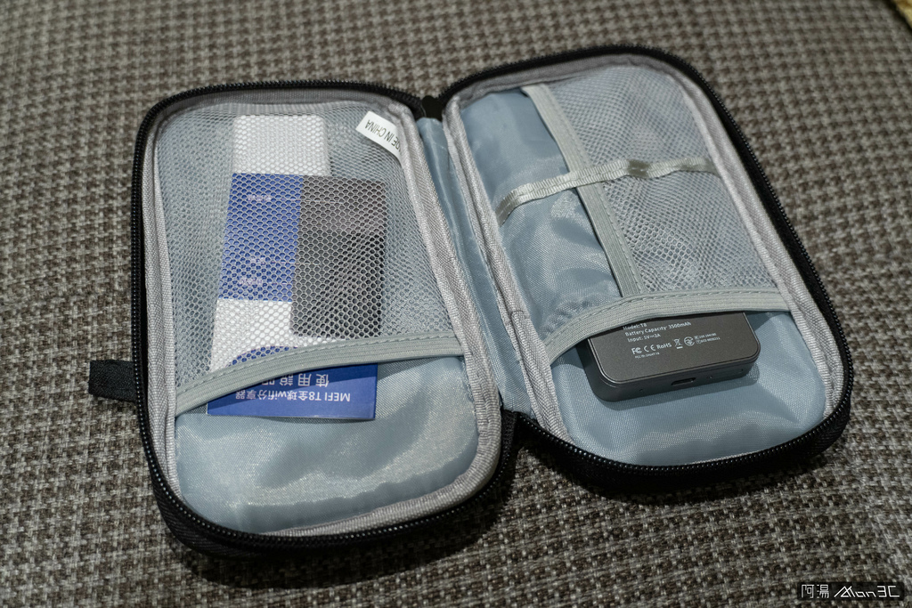

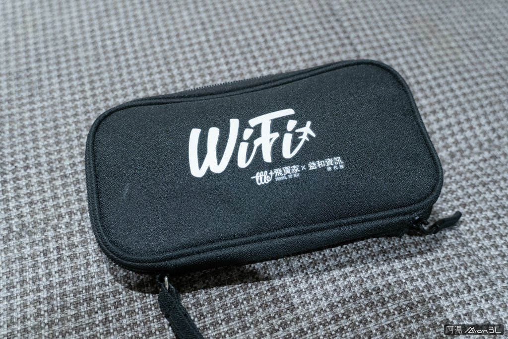

小灰機有附上一個收納袋與充電器。
收納袋內放有 WiFi 機與對應的充電器。

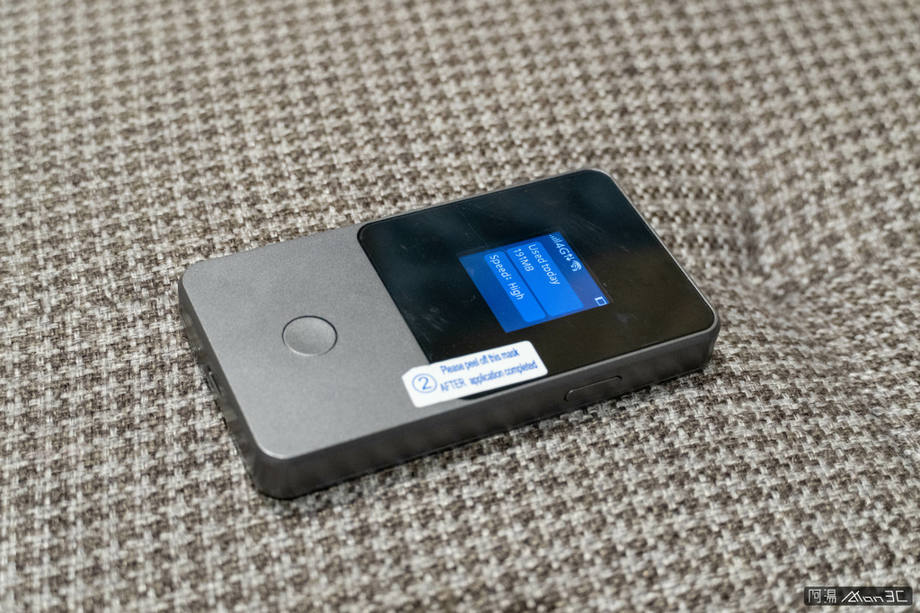

機器上會顯示網速與使用流量,續航力宣稱可達 15 小時,至少在這次從早晃到晚的旅程中,還沒有遇到沒電的情況過。
大小比一般的卡片長了一點點,攜帶起來挺方便的。

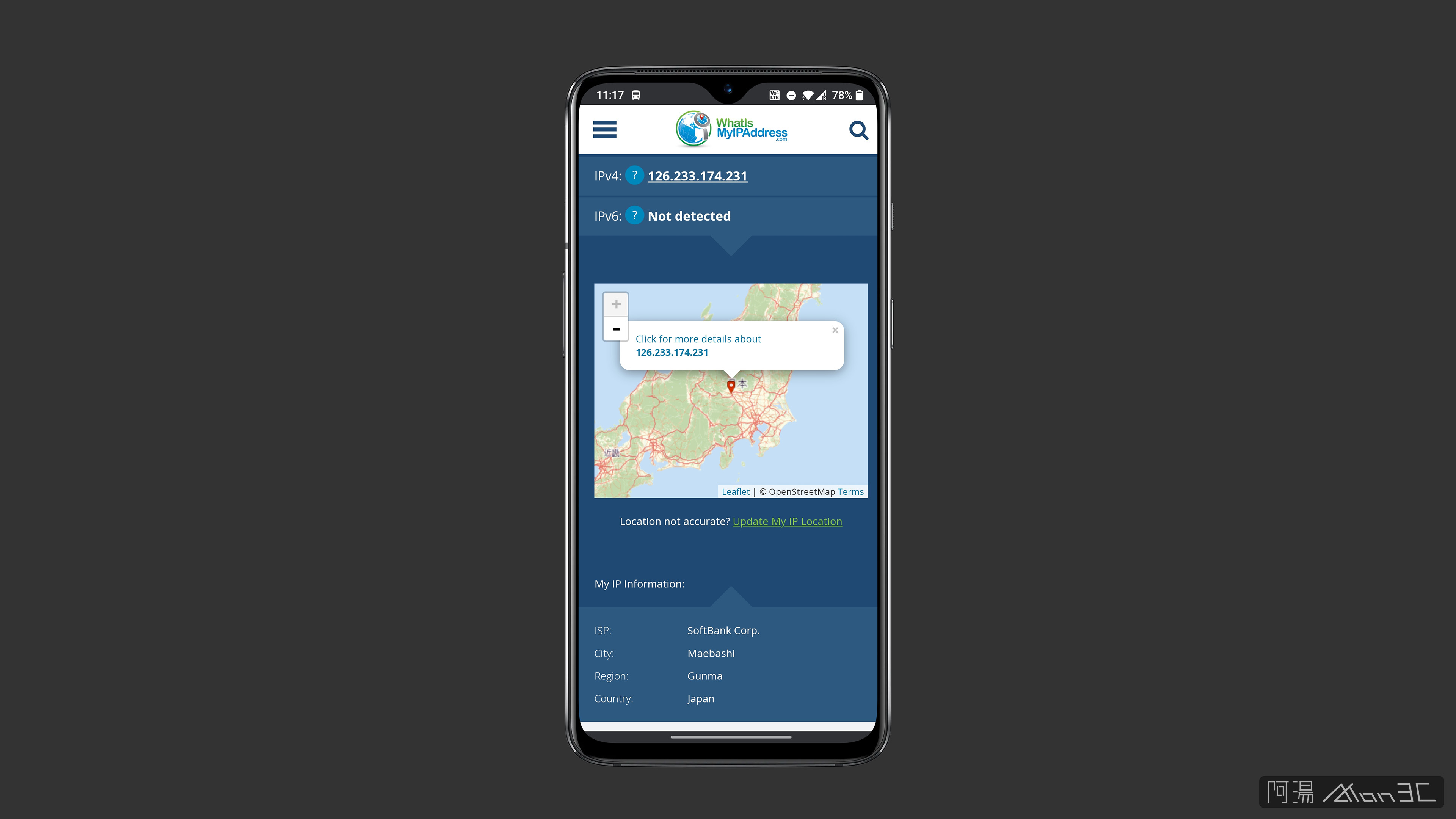

那麼就廢話不多說,開始時測網路速度。飛買家的小灰機在這次的京阪神旅行中是使用 Softbank 的網路,而且是日本 IP。所以日本國內才能看的服務,像是日本大賽阪神虎 vs 歐力士猛牛也可以透過小灰機的網路觀看。

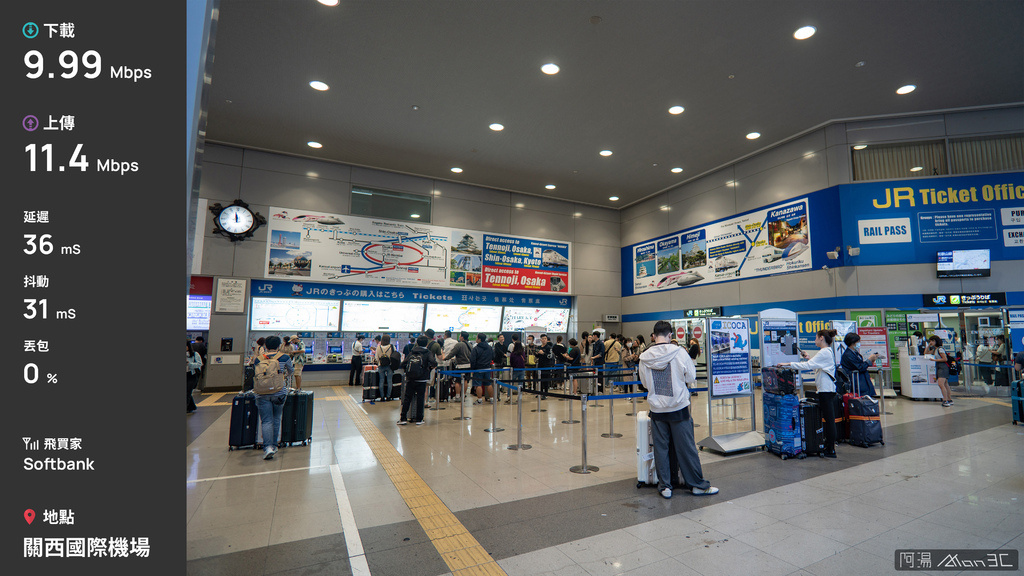

首先在關西機場跑個測速,不得不說相較於台灣,日本的網速還是有點低的,實測下載僅有大概 10Mbps。而且別以為這速度很慢,同樣是 Softbank 的網路,台哥大的漫遊預付卡更慘,速度只有 1.12Mbps。

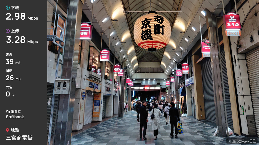

京都的三宮商店街這有很多好吃的東西,但也有很多排隊的人潮,在吃飯時間的速度為 2.98Mbps。

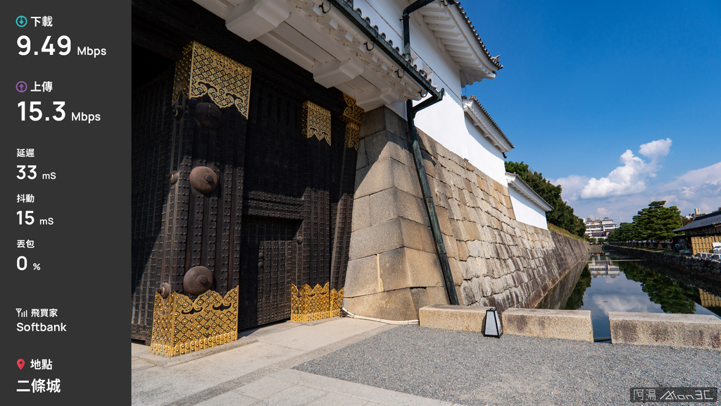

京都二條城,這邊速度就挺中庸的,速度夠用。

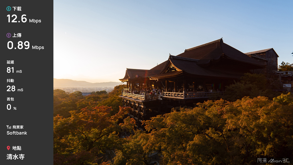

本來以為清水寺這邊人這麼多,網速應該會很慘。不過意外的是,除了延遲與上傳速度,下載速度倒是還算蠻快的。

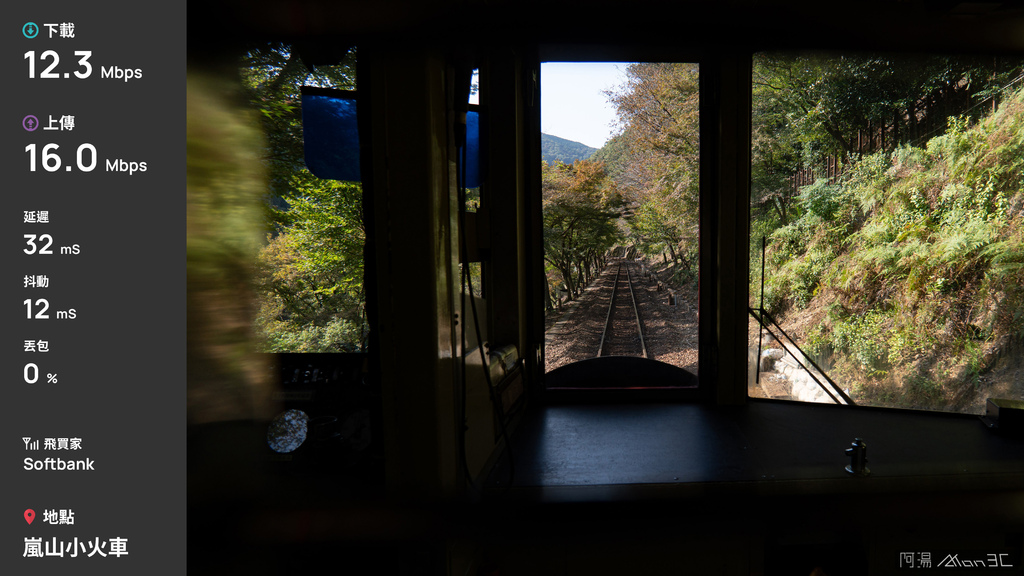

來到京都嵐山搭小火車,這邊雖說很鄉下,但速度不慢。

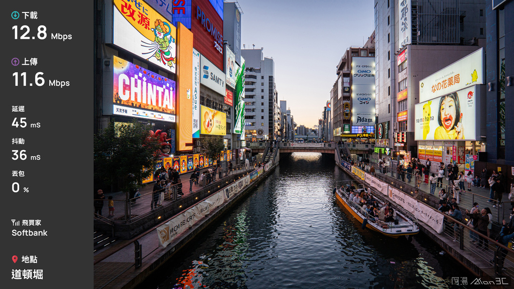

人潮眾多,特別擁擠的道頓堀區域,速度也不慢,能夠達到 10Mbps 以上。

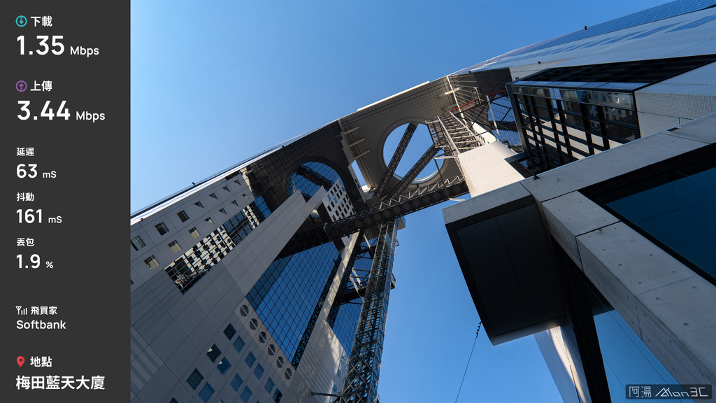

梅田這就有點弔詭了,明明當天人潮不多,但速度就是上不去。

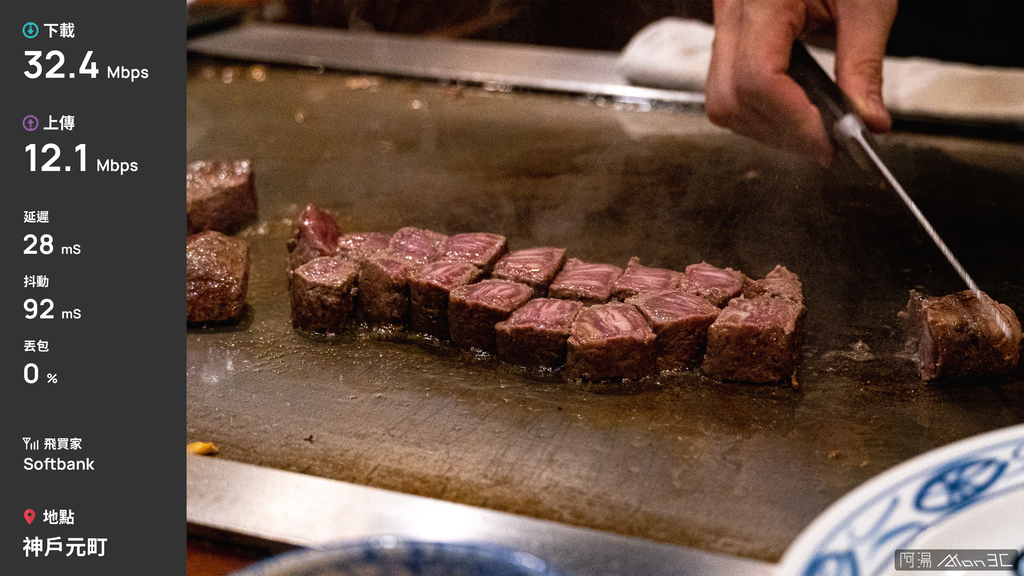

由於選在平日中午去吃神戶牛,這時的元町還蠻空曠的,網速自然飆的快。

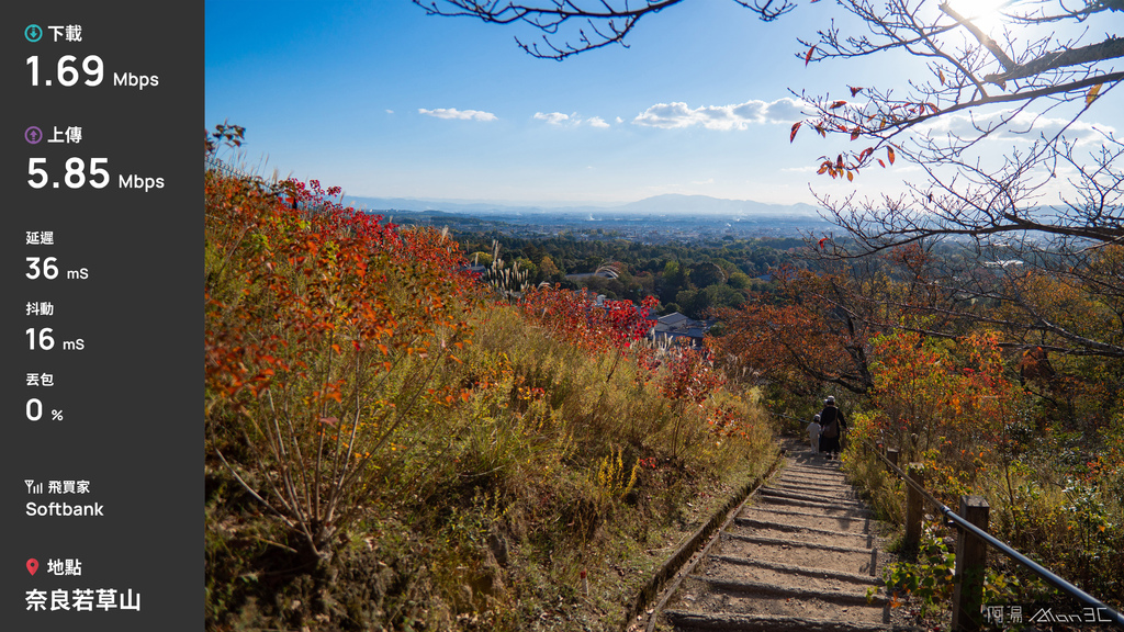

估計是餵鹿逛寺廟累壞了,若草山這很少人爬上來,不過因為在荒郊野外,速度也比較慢一點。
